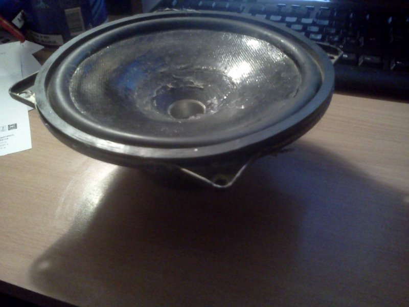

(#) punkkazy hozzászólása Jún 11, 2011 /
Van egy HA31-422-es hangszóróm ami a mai reggelen érdekes dolgot produkált. Már egy adott kis hangerőn is elkezd "reszelni", olyan mintha a csévetest súrolná a magot. Kivettem a dobozából, de ugyanaz a probléma. Kis és középfrekvencián is ugyanezt csinálja. Az erősítő nem képes leadni 90-100W-nál többet (szkóppal, műterheléssel mértem), illetve a hangszóró soha sem kapott egyenfeszültséget (hangszóróvédő). Tegnap még jó volt, mára teljesen használhatatlan.
A kérdésem az, hogy mit lehet ezzel kezdeni a hangszóró cseréjén kívül? Elég rosszul érzem magam, hogy 8 ezer forintot dobok/tam ki az ablakon....
(#) gery20 válasza punkkazy hozzászólására (») Jún 11, 2011 /
Szerintem sikerült túl terhelni és a tekercs le eset.
(#) punkkazy válasza gery20 hozzászólására (») Jún 11, 2011 /
Értem, akkor vagy javíttatni kell vagy újat venni. Azért köszi a segítséget!
Pontosan csak akkor tudod meg ha szét szeded.
Hát szerintem az lesz, hogy így már biztosan használhatatlan, kb annyiért csinálnák meg, mint amennyi egy új, szóval nekiállok, megpróbálom épségben szétszedni, hátha tudok rajta segíteni, bár nincs tapasztalatom, szóval nem sok esélyt adok neki.
(#) gery20 hozzászólása Jún 11, 2011 /
Egy tipp hogy szed szét épségben ahogy én szoktam. Én gáz égőt használok és melegítem a kosarat és ettől elenged a ragasztás. De szoktak használni hígítót vagy mechanikusan.
Hú, a melegítésre nem gondoltam, kipróbálom, ez hangzik a legbiztonságosabb megoldásnak, bár a reggeli szétszerelés során kicsit megszalad az egyik csavaron a csavarhúzó és picit eltépte a habszélet.
(#) hangszoros válasza punkkazy hozzászólására (») Jún 11, 2011 /
Viszont sokkal jobbra meglehet csinálni, mint a gyári !
De a gáz égőt szúrólángra állítsd és egy szere csak kis felületen mert könnyen eléghet az egész. És ha elég meleg egy terület akkor óvatosan távolissel a lágy részt és így apró lépésben haladj.
