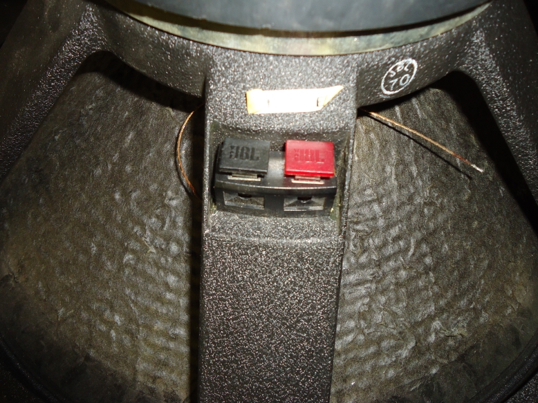

rendelkezem JBL mp255s és JBL jrx 118s típusú hangfal szettel. Olyan problémám lenne, hogy sajnos mind a kettőnek a hangszóróról a kivezetés kiszakad a hangszóró perem lévő dugóból. Eredetileg valami gyantás anyaggal volt odafogadta, hogy a dinamikus mozgás bírja-de sajnos elengedte. Után melegítéssel sajnos nem lehet elég biztosan vissza illeszteni. Milyen anyaggal lehetne visszaoktojálni hogy úgy is maradjon? előre is köszi a segítségeket

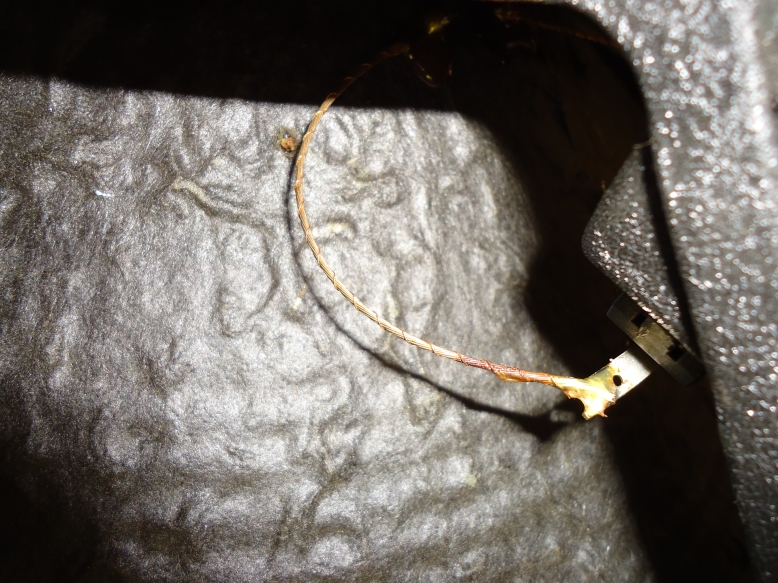

Az első képen az egész látható, jobb oldalon látszik ahogy a kivezetés ki van szakadva. A másik képen a még jó csatlakozás látszik, és az a sárga gyanta szerű cucc ami odafogja. ( egyszer sürgősen kellet a hangfal és forrasztottuk a másik felét, a bulit kibírta de többet nem nagyon-ezért kérem a segítségeteket)

Odakel forrasztani a csatlakozóhoz ,mert ragasztani nem igazán lehet, mert akkor kontaktus hibás lesz.

Gyanítom, hogy a túlzott hajtás ( mélybe ) miatt fogyott el a bajusz útja.
Ha vissza is ragasztód, se lesz hosszú életű, ha ennyire , és így igénybeveszed.
Hát igen, nem a simogatásba szakadt meg. Jelenleg kő keményen vissza lett forrasztva és vissza is lesz véve belőle, de mit érnék el vele ha úgymond megpatkolnám? egy réz dróttal megtoldanám a kivezetést és úgy forrasztanám vissza, úgy kevésbé feszülne, vagy ez direkt van ekkorára hagyva ( a kivezetés) hogy mintha egy biztosíték lenne?

Az úgy nem fog sokáig menni. el fog törni a forrasztásnál.
Tartós csak akkor lesz, ha kicserélik. Nem "rézdrótra". Egyszerűnek látszik, de nagy a követelmény.

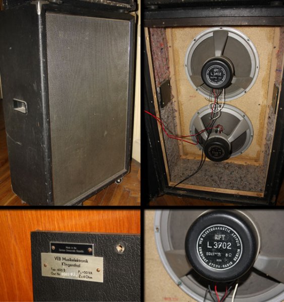

Olyan problémám lenne, hogy van egy 40cm-es régi német gyártmányú hangszóróm. Nagyon szép a hangja, szeretem hallgatni, csak az egyik azt csinálja, hogy a magasabb hangoknál és egy bizonyos frekvencián belül érdekes hangokat ad ki. Mintha papírt dörzsölnének. Nem az erősítő a probléma, azt kizártam. Mi lehet a baj? Mit lehet ez ellen tenni? Előre is köszönöm a segítséget. Üdv!
Talán ha többet tudna az ember, lehetne tanácsot adni. Tipus, és vagy fénykép ?
Gyanítom, hogy RFT (Régent, Vermona ) a hangszóród.
hirtelen nem tudom, munkahelyen vagyok most, de az otthoni gépemen van fénykép róla, és feltöltöm ha hazaérek. de mintha a regent-nek lenne utángyártottja, vagy valami ilyesmire emlékszek most hogy így mondod
50VA van ráírva teljesítménynek, 40cm-es, papír membrán, alu kosár. Hirtelen ennyi jut eszembe róla.
Találtam neten képet, ilyen fajta hangszóró. Mi lehet az oka az érdekes hangnak?

a hangszóró, mivel nagy méretű, de kisebb teljesítményre van tekerve, ezért "megsüthették", és ezért a fellágyult cséve-ragasztás miatt elferdült, belesúrol a vasmagba. Javítható, keress ez ügyben...
Szerintem zizeg a drót a csévén. *
