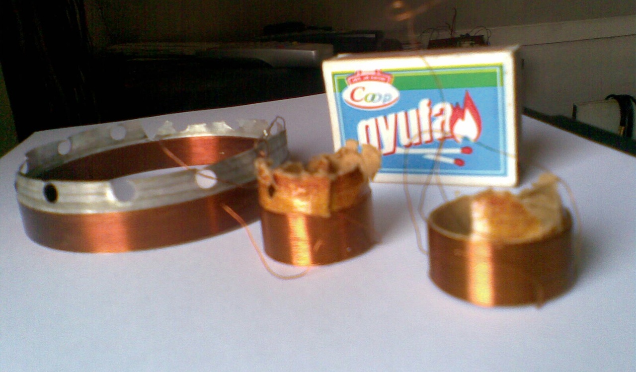

(#) fery45 hozzászólása Szept 27, 2013 /
Ugyanez túlterhelve leszakadt a tekercs a kónuszról a pilléről.
A jobb oldali alu, csévét megpróbáltam vissza ragasztani a hangszóróra toldott cső résszel, de végül új csévét készítettem. Ezért látszik a vágás. Az alut nem szeretem, mert túlmelegedésnél torzul a cséve és a hasíték összeér, amitől zárt egymenetű tekercs lesz (szekunder tekercs) és nagy örvényáram lép fel, amitől a kónusz mozgása erősen lecsökken. Az ilyen hangszóró nagy teljesítményt fogyaszt és kis hangerő keletkezik. Ezért én mindig papír csévét készítek.
A pólus feldarabolása innét származik. Már írtam, hogy torta szelet szerűen felfűrészeltem a henger alakú mágnes pólust az örvényáram csökkentése érdekében. A hangerő azonos teljesítmény mellett nagyobb lett.

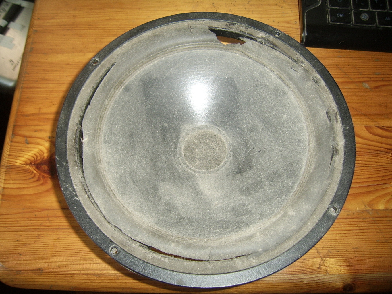

(#) surlememebateau hozzászólása Okt 21, 2013 /
Tudnátok ajánlani valami olcsó és jó megoldást 4 db jamo 20383 újraperemezésére? Vagy ajánlani valakit.
(#) renovaproblema hozzászólása Okt 31, 2013 /
Egy Videoton Preludium mélysugárzót kellene peremeztetnem, de amit találtam hangszórójavítást az nem elérhető vagy sz.fehérváron van, ahol csináltattam régebben a VIII ker-ben az pedig megszűnt.
Bp.-i vagyok ha tud valaki egy jó szakembert aki költséghatékony is az szóljon.

(#) Gafly válasza renovaproblema hozzászólására (») Nov 4, 2013 /
Marion a Orionnál (Jászberényi út), vagy Szondy utca.
Vagy Hangszóróbolt (ott még nem vásároltam).
(#) ptesza válasza renovaproblema hozzászólására (») Nov 4, 2013 /
A régi cuccot el kell távolítani teljesen, akár mechanikai úton is, ne növelje a sújt feleslegesen. Az új peremet előbb a membránra kell ráragasztani, koncentrikusan , és deformáció mentesen. A kosáron szinte magától találja meg a helyét. A lényeg hogy ne kényszerítsed egy irányba se, akkor nem fog súrolni.
„Az új peremet előbb a membránra kell ráragasztani, koncentrikusan , és deformáció mentesen. A kosáron szinte magától találja meg a helyét. A lényeg hogy ne kényszerítsed egy irányba se, akkor nem fog súrolni.”
ptesza válaszára még annyit tennék hozzá, hogy én úgy jártam, hogy biztos ami biztos, vettem két új mélynyomót (különös tekintettel arra, hogy amikor a majdnem anyósom ideadta a kidobásra itélt hangfalakat, akkor mélynyomó lyukon benyúlva fogta meg, mert máshol nincs rajta fogás ).
Úgyhogy első körben vettem két mélynyomót.
Aztán ha már volt és végülis mint alaposabban megvizsgálva csak "habperem elillanásuk" volt, megpróbálkoztam a peremezéssel (nem is Palmatext, olcsóbb barkácsragasztó, bár a habperem mellé adták). Alapos takarítás után (na az macerás...) én egyből ragasztottam a membránra is és a peremre is. Valóban szinte magától beigazodik (szerintem még jobban is ha egyszerre van ragasztva). Életemben elsőként csináltam ilyet és mindkettő sikerült. Úgyhogy azután lett két teljesen jó (ámbár felesleges) újraperemezett hangszóróm, így aztán építhettem belőle sub-ot, büntetésből
Szerintem símán meg tudod csinálni. Perem nem volt sok pénz, sokat nem bukhatsz rajta. Ne erőltesd, viszont lassan és alaposan tisztogasd meg a felületeket (nagyon uncsi, különösen a membrán szél).

(#) GARFIELD13 válasza renovaproblema hozzászólására (») Nov 5, 2013 / 1
Ez a Vifa bőven megérdemelné, hogy legalább az eredetihez közelítő H2000-es peremet megkapja, (a legújabb hozzávaló harmonikás lenne az ideális... SZVSZ). A hárombetűssel nem teszel vele jót.
Rossz látni, hogy fogynak el a preludium dobozok. Nekem is van olyan, ahol az "előző mester" lentről akarta ragasztani a peremet, ezért kisollóval körbevágta a membránt, hogy "elférjen a perem".
Ezt alig lehetett később visszahozni a normál életbe, de szerencsére hozzáértő kézben az eredetit megközelítő állapotba került és most is itt zenél mellettem az irodában.
Bánj vele úgy, hogy még sokáig tudjon - legalább az eredetit megközelítő állapotban - zenélni. Szerintem nem szabad a pénzt, időt és energiát megspórolni a rendes megjavításától, de ez csak magánvélemény, a döntés joga a tiéd.

(#) renovaproblema válasza Gafly hozzászólására (») Nov 6, 2013 /
Úgy tűnik mégsem lesz ez olyan egyszerű, a ragasztóval elakadtam annyi féle van, ráadásul nem tudom hogy ez a perem gumi-e, mert inkább valamilyen habszerű guminak tűnik.Nem akarom elrontani, barkácsboltokban néztem de csak patex meg bison ragasztót találtam lágy műanyagos palmatex-et nem. Nem tudja valaki hogy milyen ragasztó kell ezekhez a peremekhez?
A textilragasztón is gondolkodtam még mert az is rugalmas.

(#) telnagyapo válasza renovaproblema hozzászólására (») Nov 6, 2013 /
Ultraflex. Bármelyik cipész ad annyit amennyi elég, és el is mondja a használatát.
Hangszórógyárak is használják
(#) renovaproblema hozzászólása Nov 7, 2013 /
Köszi mindenkinek a segítséget úgy néz ki sikerült, és egész jó is lett.

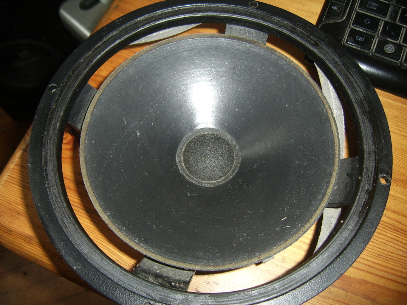

(#) pedav hozzászólása Nov 16, 2013 /
Peremezni készülök egy hangszórót amiről teljesen lemált a habszivacs perem. A membránról jól el is tudtam a felesleget tüntetni, de a kosárról, hogyan lehetne az eredeti ragasztóját leszedni? Próbálkoztam nitro hígítóval nem sokat csinál csak nyúlik tőle jobban. A kaparás sem segített igazán az eltávolításában csak keveset. Vagy amennyi lejön belőle és egyből mehet rá az új habszél? A tapasztaltak miképpen szoktátok ezt csinálni?
Köszönöm a válaszokat,
(#) ptesza válasza pedav hozzászólására (») Nov 16, 2013 /
Ezeknek a ragasztóknak ,általában a tolulol vagy xilol a hígítója.
(#) gery20 válasza pedav hozzászólására (») Nov 17, 2013 /
Én tiszta benzinnel szépen le tudtam szedi csak hagyni kell 5 percet hogy hason.
(#) telnagyapo válasza pedav hozzászólására (») Nov 17, 2013 /
Cellhigító 108
