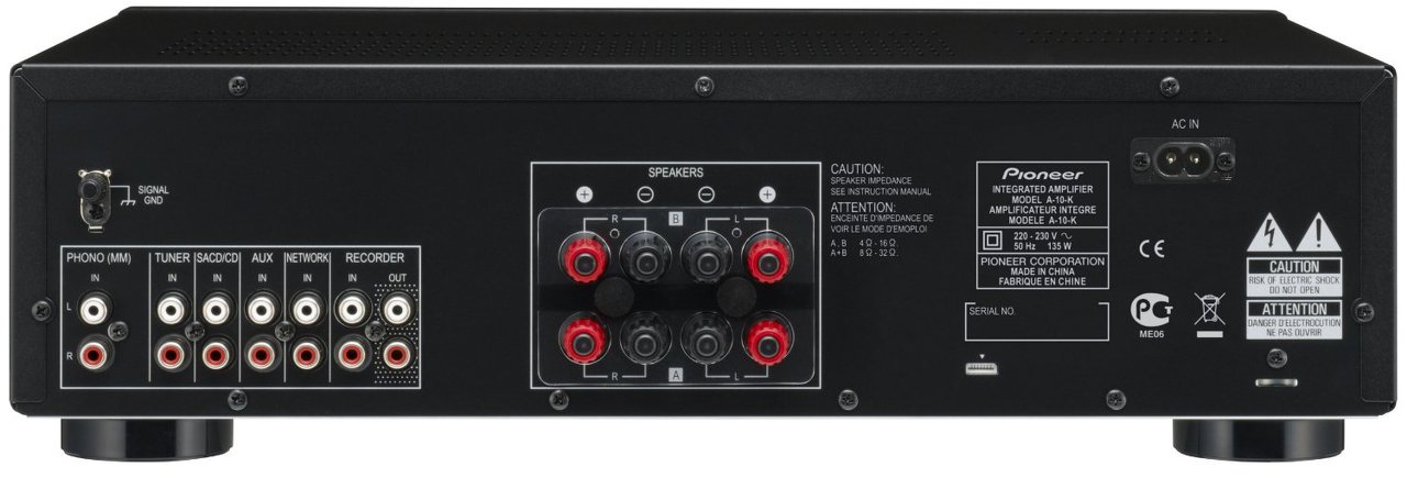

(#) L.a.c.k.ó hozzászólása Jan 13, 2016 /
Üdvözletem.
Érdeklődnék hogy adott 4 db 4 ohm hangfal.
És adott egy Pioneer A 10 K erősítő.
Amire ha jól értelmezem vagy az A vagy a B oldalát lehet terhelni 4 ohmra.
De viszont nekem 4 db 4 ohmos van és így csak 2 db tudok egyszerre hajtani.
A kérdésem a következő lenne hogy lehetne megoldani hogy mind a 4 db hangfalat rátudjam kötni ?
(#) steelbird válasza L.a.c.k.ó hozzászólására (») Jan 13, 2016 /
Szia.
Egyszerre 4 hangszórót csak akkor köthetsz rá, ha minimum 8 Ohm -osak, nincs mese...
Ellenkező esetben túlterheled vele az erősítőt. Ott van a hátulján is, a hangszóró csatik mellett: A+B 8Ohm - 32Ohm
Csak egy módon kötheted rá mindet, ha kettőt-kettőt sorbakötsz, de akkor az eredőjük 8 Ohm lesz, vagyis kevesebb lesz a teljesítmény.

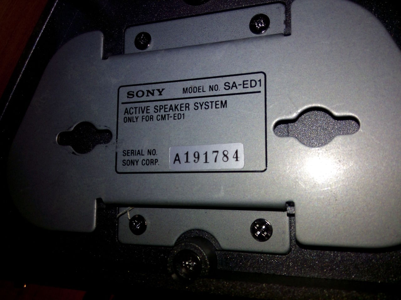

(#) robin112 hozzászólása Dec 11, 2016 /
Vettem egy Sony HCD ED1 típ használt micro hifit, aminek a aktív hangszóró csatlakozója le van vágva. Addig eljutottam, hogy 2 db. 5 pólusú DIN dugót veszek egy elektronikai boltban, de hogy a vezetékeket hova forrasszam arról ötletem sincs. Tudnátok ebben segíteni? Megtaláltam a Service Manual-t is, de nem jutottam előbbre.
Csatolok fotókat, hogy lássátok miről van szó.
(#) Gafly válasza robin112 hozzászólására (») Dec 11, 2016 /
Ha megtaláltad a "service manual"-t, akkor minden renben van (abban minden tudás benne van).
Persze ha nem osztod meg velünk a tudást, akkor pedig mire számí...
Ha nagyon ráérek, akkor majd én is rákeresek, letöltöm és gondolkozom
(#) robin112 válasza Gafly hozzászólására (») Dec 11, 2016 /
Szia, próbáltam feltölteni a sm-t, de hibát ír a rendszer feltöltéskor, valószínű mert 6,5 MB.
(#) telnagyapo válasza robin112 hozzászólására (») Dec 11, 2016 /
Ezt találtam, hátha segít :
(#) robin112 válasza telnagyapo hozzászólására (») Dec 11, 2016 /
Köszönöm, ez az aljzat bekötése. Nekem a DIN dugó bekötése kellene, hogy melyik színű vezetéket forrasszam, a csatolt ábra mintájára.
