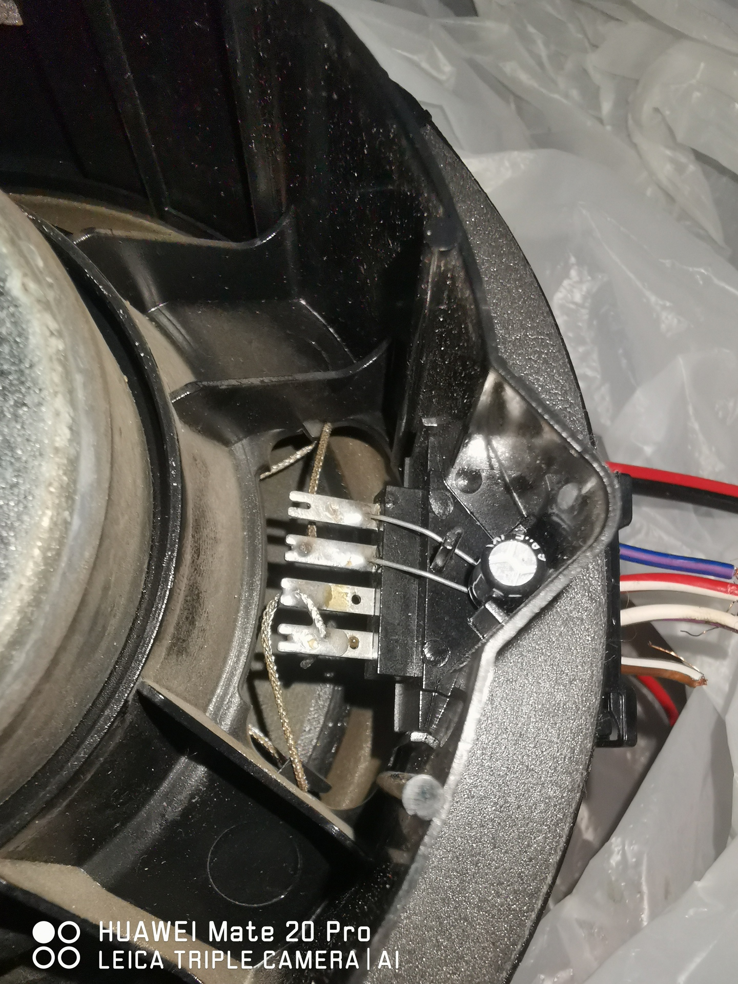

Sziasztok. Autó hangszórót kötnék be. 2 eres. De a hangszórón 4 csatlakozó van. Melyik 2-re kössem szerintetek.
3 az a 4, az alsó kettő össze van kötve. A felső kettő között van egy kondenzátor, ami a magassal kell sorba kötve legyen. A középső kettőre kötve fog szólni a hangszóród a teljes tartományban. Ha van külön magasad, azt meg a 2 szélsőre kösd pluszban.
