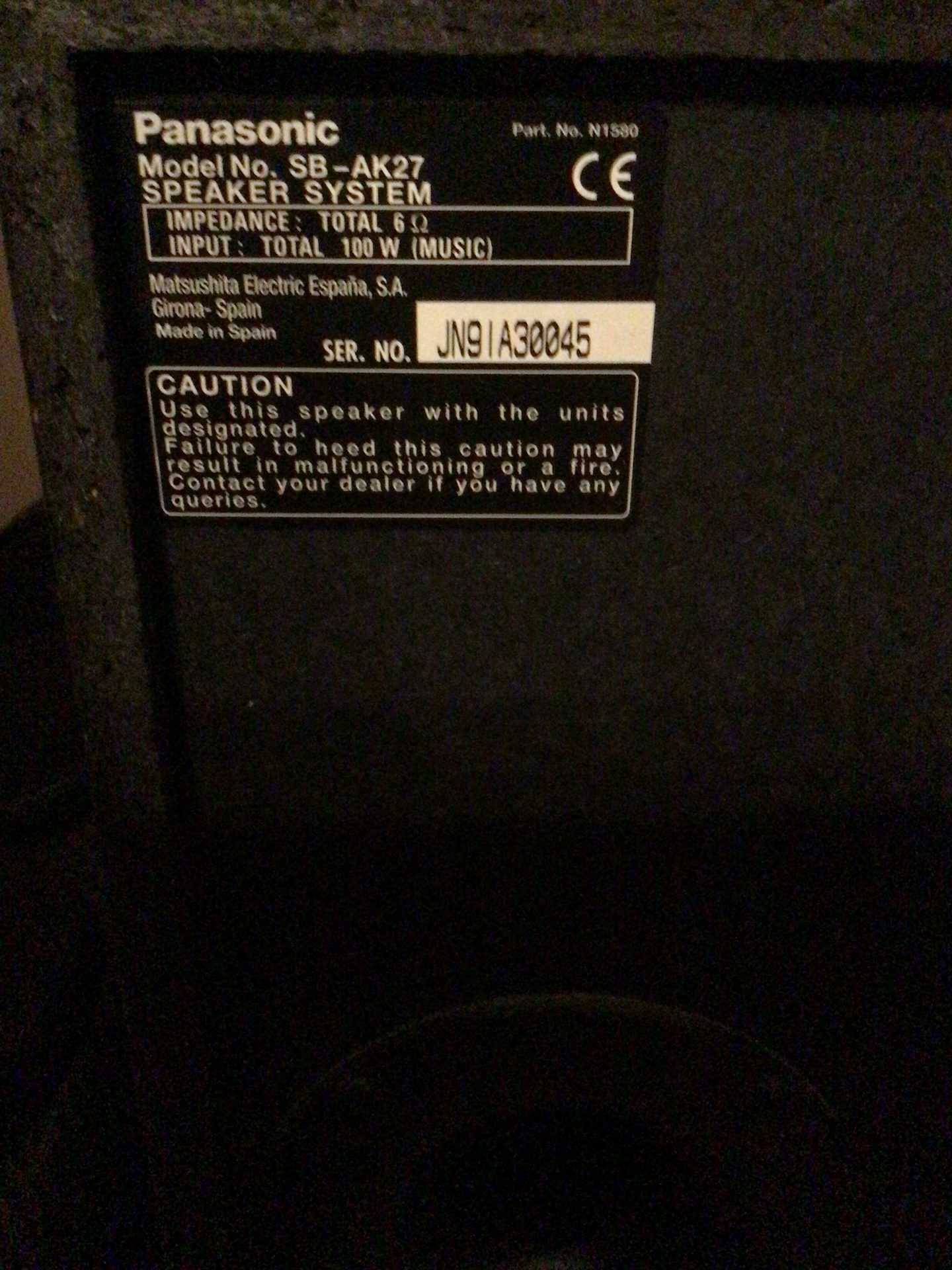

Sziasztok! Adva van egy pár gyári Panasonic hangszóró, amik 3 utasok, 2-2 pár kimenteni vezetékkel. Az 1. pár magas kék- szürke, 2. pár mély piros-fekete vezetékkel. Az erősítőm csak 2 utas 2x35w 8Ω-on és 2x60W 4Ω-on. Hogy kössem be szerintetek. Köszi!

Szerintetek kettős kábelezést használhatok ebben az esetben? Habár akkor csak 3Ω-ot kapok eredőbe, de az meg lehet kevés lesz.

Ha leírod a típusszámát (ne a képét)...a gugli segítségével kideríted, hogy milyen erősítőhöz tartozik, annak kapcsolási rajzából kiderül a lényeg!
Valahol már itt a HE fórumán is szó volt hasonló hangfalakról...egyértelmű, hogy a magas-közép meg a mélyhangok külön-külön kábellel vannak kivezetve az erősítőből. Hangváltó meg ha nincs a hangfalban...
A hangdobozon lévő felirat alapján: SC-AK27_leírás 6. oldal Külón mély és magas kimenet van az eredeti központi egységen. Azzal gond nélkül használható. Sima "mezei" erősítő kimeneten párhuzamosan kötve csak az erősítő nyírható ki a z alacsony terhelőimpedancia, meg a hangszórók a szűretlen kimenet miatt. Barkácsolni lehet, de nem hiszem, hogy érdemes belevágni. Inkább olyan hangfalat kellene beszerezni ehelyett, ami egyszerűen használható az erősítődhöz. Üdv.
Szia! A leírást én is megnéztem anno de az nem ír bi-wire használatot. Én most párhuzamosan összekötöttem (magas,mély) és megmértem az ellenállását ami változatlan 6Ω .Érdekes, hogy csak a magas oldal külön mérve 550KΩ míg a mély oldal 6,1Ω. De ha nincs senkinek ilyen hang fallal tapasztalata, lehet kipróbálom egy kis kínai erősítővel az nem fog úgy fájni, ha tönkremegy.

Aztán, ha ez megvan...láthatóvá válik a "lényeg":
Szia! Ha jól értelmezem akkor a low+ összeköthetem a high+ val, és mehet az erősítő pozitívjára. A low- mehet az erősítő negatívra, a high- pedig az erősítő földelésére. (ez csak a jobb oldal) köszönöm!

Mivel nincs meg az erősítőmben az képeken látható elektronika, csak a mély kábelt kötöttem be, és meglepően jól szól így is. Köszi mindenkinek.
A hangdobozban max. 2 db kondi lehet az összes "elektronika"...
Mit javasolsz? Az erősítőm csak 2 utas 2x35w 8Ω-on és 2x60W 4Ω-on?
