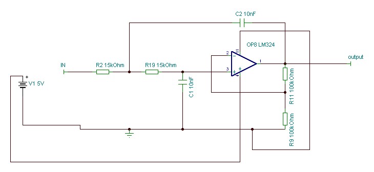

Megcsináltam a képen látható kapcsolást müködik csak 1 khz frekin van hogy legetne ezt le vinni 100hz re.
