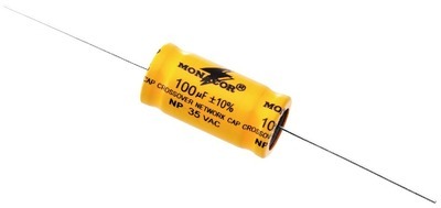

(#) soos csaba hozzászólása Márc 27, 2013 /
Sziasztok!, szeretnék ki kérni a véleményeteket a bipoláris kondenzátorokról, meg éri e be építeni őket hangváltókba?, ha igen milyen márkájút válasszak ami még jó is valamire és nem durran el időnek előtt? A monacor az egy jó márka tudomásom szerint, szerintetek?. Azért kérdezem mind ezt tőletek, mert nekem nagyon rossz tapasztalatom van ezekkel a bipoláris kondenzátorokkal!, ugyanis sok hangsugárzóban láttam már hogy el durrantak melegedtek, és nagyobb hangerőnél mintha kapacitás csökkenés lett volna, jobban mondva pl.- volt egy hangsugárzóm amiben ezek a bipoláris kondenzátorok voltak be ültetve a hangváltóba, és ha nagyobb hangerőt kapott a hangsugárzó mintha el tompult volna a magas hangok és a közép hangok!, és kézzel is érzékelhető volt hogy a kondenzátorok melegedtek nagyobb hangerőnél, pedig jó nagy feszültség tűrésűek voltak!. Akkor az egyik haverom vett két mély ládát amiben volt egy tekercs sorosan a hangszóróval, és párhuzamba egy bipoláris kondenzátor ugyancsak a hangszóróval, el mentünk velük hangosítani, és mit ne mondjak kb. egy óra múlva szabályosan szét robbant a kondenzátor a hangváltóban, és előre dobta a kis darabokat a kondenzátornak ki a reflex nyíláshoz!. Ezért kérdem hogy ha vennék is ilyen bipoláris kondenzátorokat milyet válasszak ami jó minőségű?, és nem lesznek vele ilyen problémáim?, vagy inkább tegyek MKT-MKP típusú kondenzátorokat?. Köszönöm! Tetem fel egy képet egy kondiról szerintetek ezek már jók?.
Valaki nem tudna segíteni?, mert akkor már rendelném is lefele a kondikat. Köszönöm!
(#) dudassandor1 válasza soos csaba hozzászólására (») Márc 27, 2013 /
Én nem szoktam bipoláris kondenzátort használni hangváltóba, csak fóliát.
(#) szamóca válasza soos csaba hozzászólására (») Márc 27, 2013 /
A bipolárokat én is kicseréltem a hangváltóban anno.
Ha az érték nagyon magas, >10-20µF akkor megfontolandó az ár miatt.
Huzamosan, átlagtól erősebben terhelt hangsugárzónál, üzembiztosabb a fólikondi, és tényleg jobb a hangja.
(#) soos csaba válasza szamóca hozzászólására (») Márc 27, 2013 /
Szia, nem értem miért gyártsák ezeket a bipoláris kondikat mikor nem érnek * se?!. Akkor maradok a fólia kondenzátornál, csak most az a bajom hogy sehol se lelek itt Romániában 10µF/250V MKT vagy MKP típusú kondenzátort, amúgy 30µF kellene az meg még úgy sincs, tehát ha találnék valahol csak párhuzamba tennék 3-darabot hogy legyen meg a 30µF kapacitásom. Az a baj hogy 4,7µF nagyobbat nem leltem, ahol meg lenne ott meg jelenleg nincs raktáron!.
A hozzászólás módosítva: Márc 28, 2013
Itt van pl, de húzós. Ezért írtam, hogy az ár miatt a nagy kapacitásnál, megfontolandó.
Nézz körül ITT vagy ITT. Szokott lenni néha jó áron nagyobb kapacitású fólia kondenzátor.
(#) hotib válasza soos csaba hozzászólására (») Márc 28, 2013 /
Vagy keresd erikabanhidi topictársat, lehet van neki olyan, ami neked kell (50µF fólia kondija pl. tutira van, de legalábbis volt 2 hónapja)
(#) dudassandor1 válasza hotib hozzászólására (») Márc 28, 2013 /
Rá gondoltam én is!
