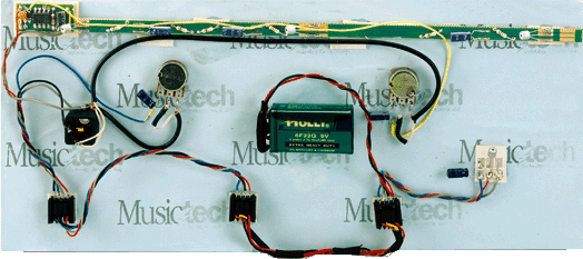

(#) suszitibi hozzászólása Márc 3, 2010 /
Egy ilyenről lenne szó, precízebb változatban.
Sajnos a kívülről csíptetőst nem szereti senki, macerás a használata és az még mindig csak két miki, az nem tudja úgy venni a részleteket, mint belül 5db. Na és a bal kéznél külön miki, külön csatlakozó. A komolyabb harmonikákba gyárilag tesznek mikrofonokat, meg lehet "fúrni" esztétikusan is, eladásnál pedig dob az árán, általában 50ezret. Holnap teszek fel az enyémről képeket, olyan mint ha gyárilag lenne beszerelve. A potik is elhagyhatók, akkor csak az aljzatnak kell fúrni. Amúgy az olaszok úgy gyártják, hogy gyárilag ki van fúrva, csak le van színazonosan dugózva. Már fúrni sem kell, csak a dugót kipattintani.

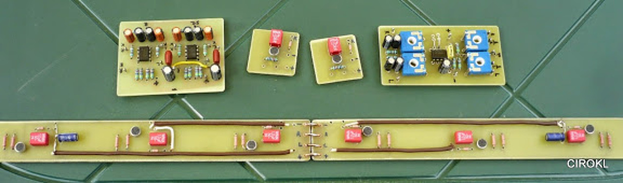

(#) CIROKL válasza suszitibi hozzászólására (») Máj 20, 2014 /
Üdv: Tudnál egy kapcsolást mutatni mi vált be , egy sztereo rendszerhez kellene megoldanom most egy hasonlót ?

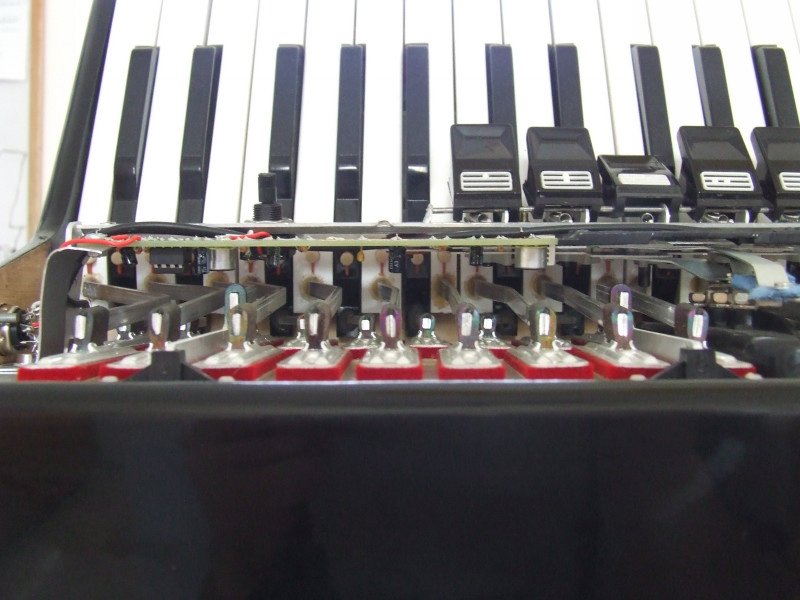

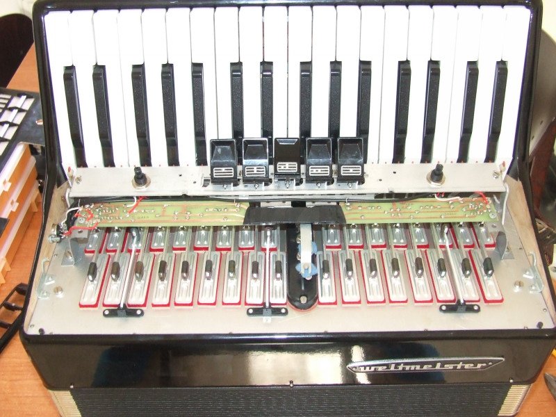

(#) CIROKL hozzászólása Máj 31, 2014 /
Az itt talált kis kapcsolás egyik változatát megépítettem , igaz három elgondolás alapján is csináltam panelt , ma beszereltük a harmonikába és döbbenet amit tud .
Félelmetes hangminőség , tükör tiszta hangkép döbbenet mélyek és sztereó változat ami bent maradt , a havernak ez tetszett de engem is ez fogott meg , a szóló szekcióban 3-3 mikrofon oldalanként a myély oldalon pedig 1-1 mikrofon .
2X2 csatorna erősítő 12 Volt táp a visszacsatolás a szólóban 22k a mélynél 27k
(#) suszitibi válasza CIROKL hozzászólására (») Jún 1, 2014 /
Az első nekem is hasonlóan nézett ki.
Menj rá a suszitibi.mlap.hu oldalra, a képek között vannak mikrofonok.
Ha segíthetek, van néhány javaslatom. Jobban jársz az SMD alkatrészekkel, mert a panel másik fele sima marad, így könnyebb beragasztani. Én a vékony mikrofon panelre teszem az előerősítő IC-t is. Egy NE5534-el, tökéletesen működik, igaz most komolyabbat használok. A basszus oldalon is van IC, így előerősített és szintillesztett jel megy jobb oldalra a hangerő potira. A mikrofonoknál lévő keverő egységekben 1µF kondi és vele sorosan 22k van, míg az előfeszítés is 22k, így nagyobb a jelszint, kisebb a zaj a mikrofon kimenetén. A tápfesz nálam szűrt 10V. A bassz oldalon alkalmazok enyhe magas vágást, valamint a 22k utáni összegzett sínről, még egy 10k-n megy a jel az IC-be. A bassz oldalon az erősítés 1x-es, a jobb oldalon 2x-es. Ezekt persze, minden egyes harmonikánál beállítom, de soknál ez alapból beválik. Előfordul, hogy a magasvágáson is állítani kell, ezt a kondi cseréjével csinálom. Lehetőleg ne FET, hanem tranzisztoros bemenetű IC-t használj, tehát a TL07X sorozat nem a legjobb. Igaz, nagyobb tápfesznél, már jól működik, de hajlamos a túlvezérlésre, betorzításra.
