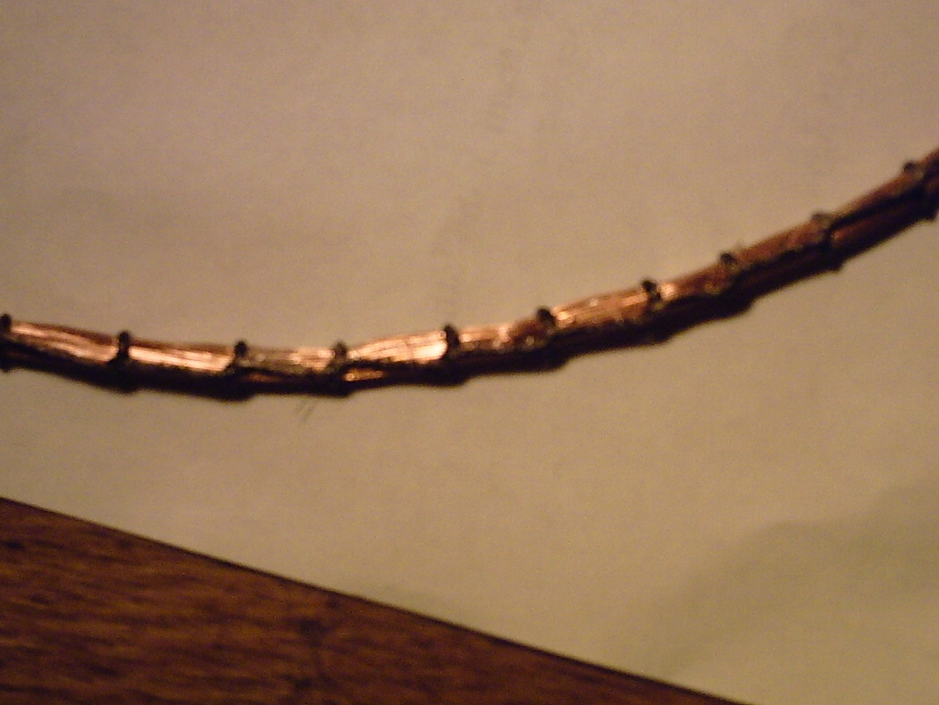

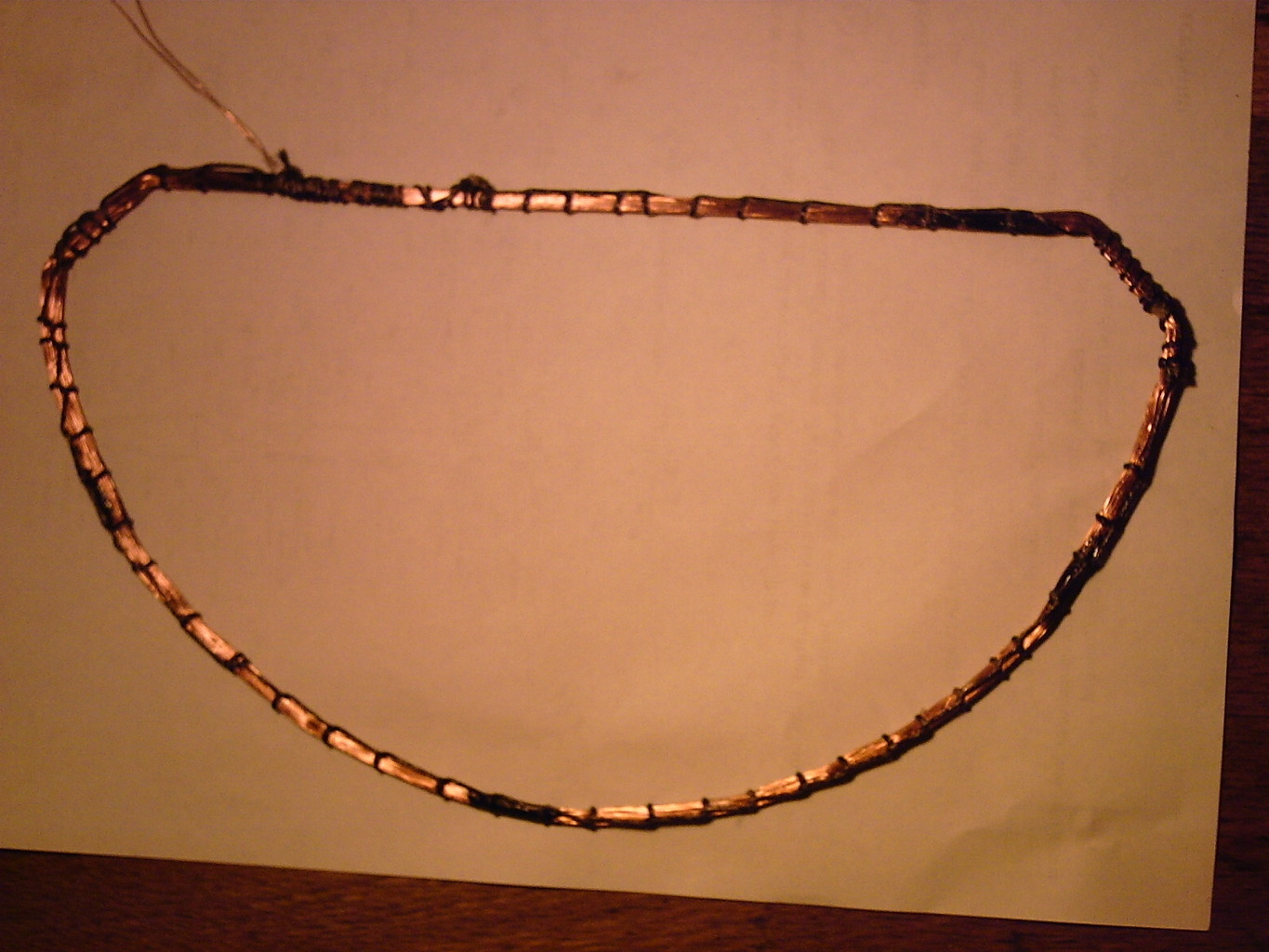

TGSL tekercs készítés

Ezekkel a doksikkal azért van egy-két baj alapból. Például, a 7. oldal bal alsó képe. Ha ilyen jel van az adó tekercseden, akkor valamit csináljál, mert ez túl torz. Ha a kapuzó FET-et ilyen duplázódó jellel akarod vezérelni, akkor abból sok jó nem fog kisülni.
A 10. oldalon, a jobb felső képen, az alsó sugár jele nagyon gerjedős. Ebből a jelből a komparátor szörnyűséget fog csinálni.
A képeken azt látni, hogy a tekercset szigszalaggal bugyolálják. Ehelyett inkább lakkal kellene impregnálni.
Az árnyékolást képező alut spirálisan tekergetik rá. Ha ezek a spirálok nem érintkeznek tökéletesen, akkor van a tekercs körül sok-sok önálló életet élő menet, amiket majd a fűszálak csiklandozhatnak.
Aztán, hogy ez után az USB kábel ront a helyzeten, vagy orgazmust okoz-e, azt nem tudom.
(#) yaessu válasza mateatek hozzászólására (») Jan 24, 2014 /
Köszönöm a jó tanácsokat nagyon rendesek vagytok hogy szóltok -és szeretném tőled is megkérdezni hogy a grafitos megoldás is jó mert ha nem ajánljátok akkor nem költök sprére a tekercset inpregnáltam alkoholos lakkba és átkentem még 2-szer parketta lakkal kemény mint a beton

Légyszi, ha nem túl nagy kérés, tudnátok fotókat csinálni lépésről lépésre, hogy hogyan kell TGSL fejet készíteni? A jövőben SMW-t szeretnék csinálni és ahhoz is ilyen fej kell. Főleg ez a grafitos árnyékolás nem világos számomra.

(#) Ge Lee válasza Attilawap hozzászólására (») Jan 25, 2014 /
Mi az ami nem világos?
Feltekered a huzalt, megcsinálod a két tekercset, szkóppal nagyjából összehozod őket. Utána mindkettőt impregnálod lakkban. Aztán feltekered mindkettőre az árnyékolást, ami lehetőleg valami csupasz réz vagy ezüstözött huzal legyen. Összeforrasztod a 6db kivezetést a kábelekkel, majd végezetül lefújod grafittal a tekercseket, kihagyva mondjuk 1-1cm-t (a grafit a rátekert huzal árnyékolással a teljes felületen érintkezik, levegő sem marad alatta, az alufóliával ellentétben).
Azért érdemes a félkész tekercset hangolgatni, mert ha már ráfújtad a grafitot, nem lesz egyszerű hajlítgatni, utána már csak tologatással tudod leginkább hangolni (kiegyenlíteni), előtte viszont még formálható.
