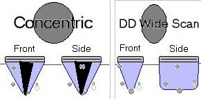

Amúgy, egypár hozzászólással ezelőtt beillesztett képnél van kis hiba, szerintem, mert a koncentrikus fejnek az érzékelési zónája nem olyan, mint amilyennek az ábra mutatta.

Mit jelent a fekete tdrület az érzékelési zónában?
Szerintem inkább az a terület az érzékelési zóna, mint az eredeti ábrán lévő.
Ja, hát ez azért kialakításfüggő, meg a rárgyméret függő is, sőt, talán még attol is füg, az adótekercs hogy van meghajtva, rezgőköri elem-e. Szerintem inkább az eredeti ábra a helyes, legalábbis azoknál a gépeknél, amikrt én láttam. De abból a szempontból, amiért betettem, az eredeti a helyes, inkább még nagyobb tér van oldalra mindkét esetben.

Az a kép úgy ahogyan van semmire sem jó,bekötöttem a koncentrikus tekercset és megnéztem hol érzékel,csináltam egy ábrát is,a kép szerint a zöld vonal lenne,de valóságban a piros az.Bővebben: Link

Megnéztem, ha a teszttárgy lapjával a fej középpontára néz mindig, akkor a piros vonal, ha a fejjel egy síkban mozgatom akkor a zöld, a kisebbik 20cm koncentrikus, a nagy 28cm DD.
A DD fejnél nem annyira sarkos a zöld vonal négy vége, csak így tudtam megrajzolni, illetve ha oldalról mozgatom a tárgyat akkor keskenyebb lesz az érzékelési területe. A koncentrikus érzéketlenebb az érme forgatásra,mindkettőnél 50 eurocent volt a minta,illetve egy 8cm-es saválló korong,ennél csak a kőr mérete lett nagyobb formára ugyanaz. Bővebben: Link

A 28 centis DD az 50 centet 35 centi sugárban,a 20 centis koncentrikus csúcsa 27cm szélessége 24cm.

Ha ugyanakkora a DD és a koncentrikus fej is,akkor szinte semmiben nem fog különbözni az érzékelési terület,legalábbis levegőben nem,földben lehet hogy más lesz,de azt nemigen lehet letesztelni. Az omega fejnél hasonló az érzékelési távolság oldalra,pedig az elvileg kevesebbet lát a koncentrikus fejnél,mégis ugyanannyi az érzékelési távolsága.(omega fejem is 20centis van)
Hálás köszönet, tudományos státuszhoz kéne még pár vizsgálat ugyan, de azt már most is kimondhatjuk a kísérleteid nyomán, hogy a cc-t elég méltatlanul mellőzik (pl nagy dolog, hogy kevéssé érzékeny az érme helyzetére), a dd előnyei mellett pedig komoly hátrány az oldalérzékelés. Köszönöm, remek! Kerítek egy cc fejet!

A cc is érzékel oldalra,csak kisebb a fej,ezért kevésbé tűnik fel,de akárhogyan is nézem,egyáltalán nincsen az az éles tűhegy az alján.
