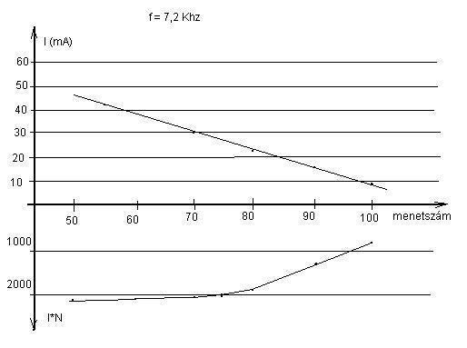

(#) vandorbot hozzászólása Feb 14, 2014 /
A mellékelt grafikon alapján a következőket lehet elmondani.
Ha egy hanggenerátorral (fix fesz, fix freki) egy tekercset táplálunk, akkor egy bizonyos menetszám fölött az I*N szorzat drasztikusan csökken. Allatta valamennyit nő, de az áram nő tetemesen.
Ez ennél a grafikonnál kábé 72 me-nél van. 28mA, 72 me---> I*N= 2000 .
Viszont, ha nem hanggenerátoral hajtjuk és mondjuk 100 me-nél 40mA-t pumpálunk bele (rezgőkörös trükk) ----> I*N= 4000 . Ekkor a tekercsen esetenként horribilis fesz lehet.

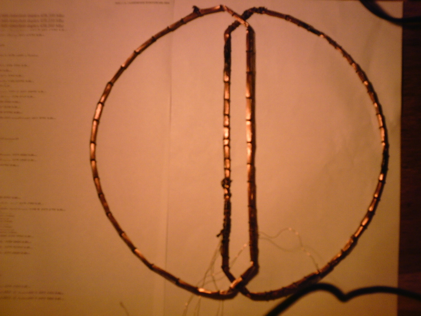

(#) yaessu hozzászólása Feb 14, 2014 /
Olvasom itt a hanggenerátoros meghajtást őszintén mondva csak próba képpen meghajtottam a tekercset 14 Khz el csak szórakoztam a vevőt meg szkóp bemenetre tettem. elméletileg így is ki lehet egyenlíteni ? csak gondolom hogy a freki biztos nem ennyi lesz , de ha beindítom és megnézem menyin adja a legnagyobb tiszta szinuszt akkor le is vehetném és kiegyhez ezzel a frekivel generátorral egyenlítenék jó lenne szerintetek ?
(#) mateatek válasza yaessu hozzászólására (») Feb 14, 2014 /
Igen.
(#) yaessu válasza mateatek hozzászólására (») Feb 14, 2014 /
Blindeltem vele itt adja 14 khz a 0 pontot kérdésem még az lenne hogy melyiket jobb vagy kell alulra tenni gondolom ez sem mindegy
Mindegy. De ha öntesz, akkor a két tekercs kereszteződésére öntés előtt ragasszál rá valami kis színes műanyag pöcköt. Ugyanis, ott a legvastagabb. Kötés után csiszolni kell az alját, mert ugye a sok kiálló üvegszáltól dorozmás. A kereszteződésnél áll ki a sablonból leginkább a tekercs, és ott van a legnagyobb esélyed belecsiszolni. Ezért jó, ha megjelölöd. Ha csiszolás közben előbukkan a kis pöcök, akkor megállni a csiszolással, mert hamarosan a tekercs jön. Én mindig szörnyen szoktam káromkodni, ha belecsiszolok a tekercsbe.
Bár, ha nem színezed a gyantát, akkor ez a gond nem olyan fenyegető.
Bocs a típust rosszul írtam MD -1023-G 25
(#) vandorbot válasza yaessu hozzászólására (») Feb 14, 2014 /
A kereszteződési pontoknál kissé lapítod a tekrencet, nem fog annyira kiemelkedni. Meg egy kissé hajlítani is kell rajta. Ezt bandázsolás után, impregnálás előtt persze.
