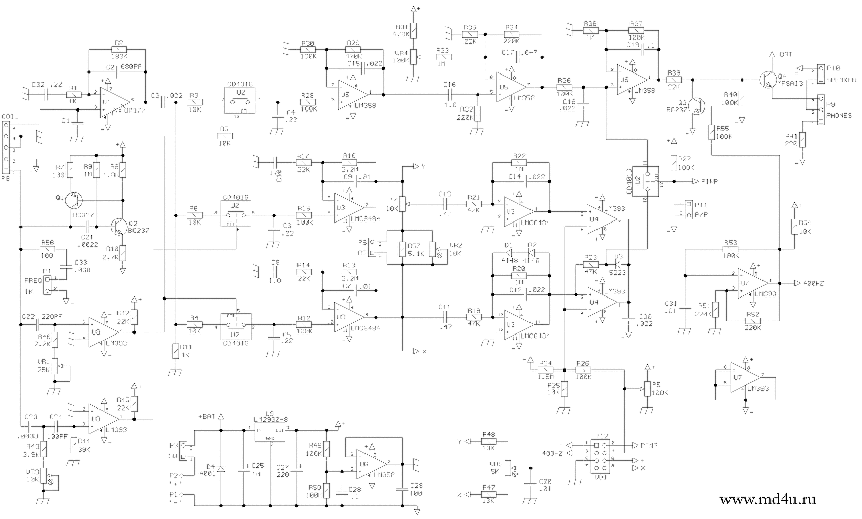

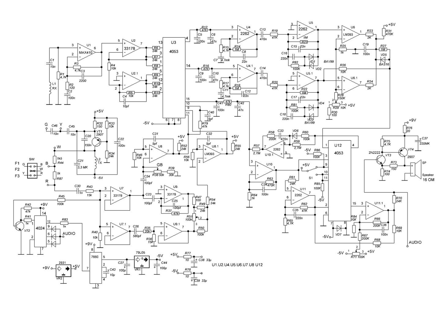

(#) Yowie válasza deexteer hozzászólására (») Feb 13, 2014 /
Visszakerestem az orosz rajzot. Én azt is csodálom, hogy működik a géped. Na ez az egyik rajz, ahol egyáltalán nincs illesztve a tekercs. Egyrészt ilyen elrendezésnél le kell zárni egy 4-5K ellenállással a bemenetet, másrészt mint korábban írtam, vágni fogja a jelet a géped a nagy erősítés miatt, ettől a ligkisebb probléma, hogy nem lesz jó disc. A cibola rajzon jó az előfok
Szerintem a cibola elég jó gép, ha módosítgatni akarsz, onnan érdemes.
A szántón jobb a talaj, mint egy lakóház udvarán, de ez csak akkor érvényesül, ha gép jó.

(#) deexteer válasza Yowie hozzászólására (») Feb 14, 2014 /
Köszi a kiigazítást,beraktam egy 4,7k ellenállást és a vevő tekerccsel sorban egy 10nf kondit,a ferrit szűrési határ sokkal pontosabb lett.
