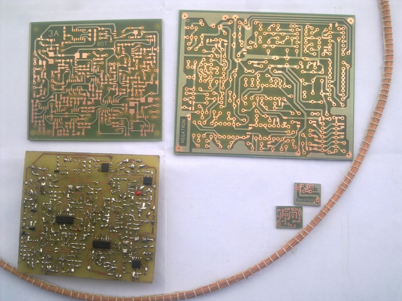

(#) deexteer hozzászólása Okt 15, 2014 /
Megvan valakinek a megatron alkatrészlistája?
Aki elkészítette már, az egy oldalasra csinálta, vagy kétoldalasra a hátlapján teli földdel?
Illetve a tekercset az ajánlott 0.4 mm vastag 31+31 menet adóval és 0.4 mm vastag 62 menetes vevővel csináltátok?
Ma megjöttek a kétoldalas panelek, jobbra lent van a fejhez az adó rész, balra lent a kézzel rajzolt félig elbontott cibola tesztpanel, körülötte a 30 cm külső átmérőjű cibola koncentrikus adó tekercs.
Elnézést, a képet lehagytam:
(#) Ge Lee válasza deexteer hozzászólására (») Okt 15, 2014 1 /
Ez elvileg az eredeti orosz, a másik az amit átírtam magamnak, néhány módosítással. Az enyém mezei egyoldalas nyák.
A vevő lehet vékonyabb, akár 0,15-ös is mert abban nem folyik nagy áram. Nekem 2x34 illetve 68 menetesek voltak a tekercsek, de most már inkább nagyobbra csinálnám, olyan 100 menet környékére. A kondikkal meg beállítod a kívánt frekit.
(#) deexteer válasza Ge Lee hozzászólására (») Okt 15, 2014 /
Köszönöm, a tekercseket egyenlőre ugyanazzal a huzallal tekerem meg, így nagyobb az esélyem hogy egyforma legyen a kettő.
(#) Ge Lee válasza deexteer hozzászólására (») Okt 15, 2014 /
Nem kell neki egyformának lenni. Ott van mindegyiken a párhuzamos kondi, lehet hangolgatni.

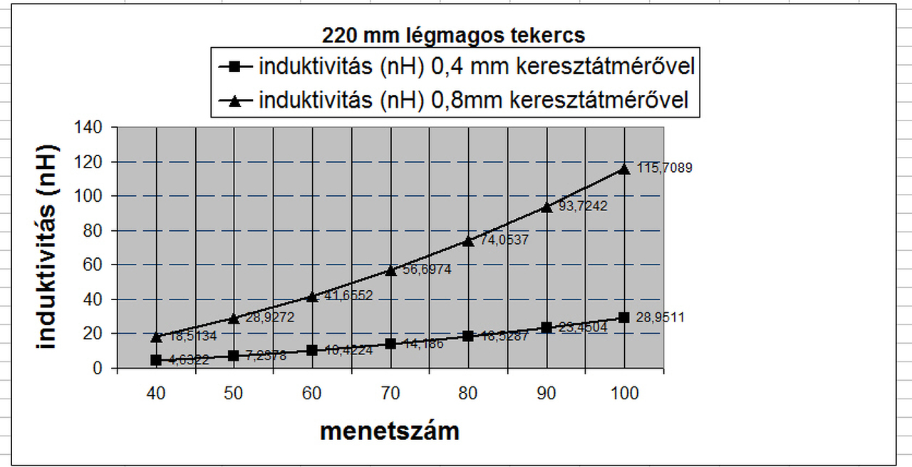

néztem az induktivitásszámolót, csináltam egy excel táblát és diagrammot, remélem jó.
Az induktivitás alapján az eredő ellenállás hogyan számolható ki?

(#) tursaba válasza entorio hozzászólására (») Okt 16, 2014 /
XL = 2pi x f x L
(#) Ge Lee válasza tursaba hozzászólására (») Okt 16, 2014 /
Az az impedancia.

(#) entorio hozzászólása Okt 16, 2014 /
Mintha valaki azt mondta volna, hogy a keresztmetszet növelésével csökken az ellenállás.
Ha jól számoltam és használtam a kalkulátort:
100 menet 0,4 keresztmetszettel (220mm) 28,9 nH és az 6 KHz-en 1,09 Ohm impedencia
100 menet 0,8 keresztmetszettel (220mm) 115,7 nH és az 6 KHz-en 4,36 Ohm impedencia
Bár lehet nem jól osztottam: 1nH = 1/1000/1000 H?
A hozzászólás módosítva: Okt 16, 2014
(#) vandorbot válasza entorio hozzászólására (») Okt 16, 2014 /
Szerintem elszámoltad.
2-10 milliHenry körül van általában.
Az ohmikus ellenállást ne keverd a frekvenciától és induktivitástól függő impedanciával.
Vannak erre kalkulátorok, úgy egyszerűbb. Vagy Excelben csinálj egy kalkulust.

Igen, d-nek 0,4-et írtam és 40 mm-ert kellett volna... miylen képlet alapján számol?
