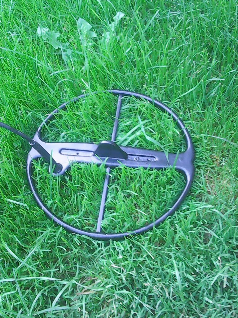

(#) mateatek hozzászólása Okt 11, 2014 / 1
Küzdök a fej súlyával. Most már 500 gramm alatt vagyok fejkábelestől, mindenestől.
Héj nélküli üvegszálas műgyanta öntvény. Innét már csak a habosított gyanta könnyíthet, és üveg helyett az aramid szál.
(#) Ge Lee válasza mateatek hozzászólására (») Okt 11, 2014 /
Az már jó. Némelyik gyári fejet elnézve szerintem a közepén lévő oldalmerevítők simán elhagyhatók, illetve a közepén is lehetne könnyíteni. A közepében lévő gyantamennyiségnek a 70-80%-a is elég lenne, a merevségéből semmit nem veszítene. Hasonlóan mint ahogy a Feri az újabb Magnum fejeket csinálja.
