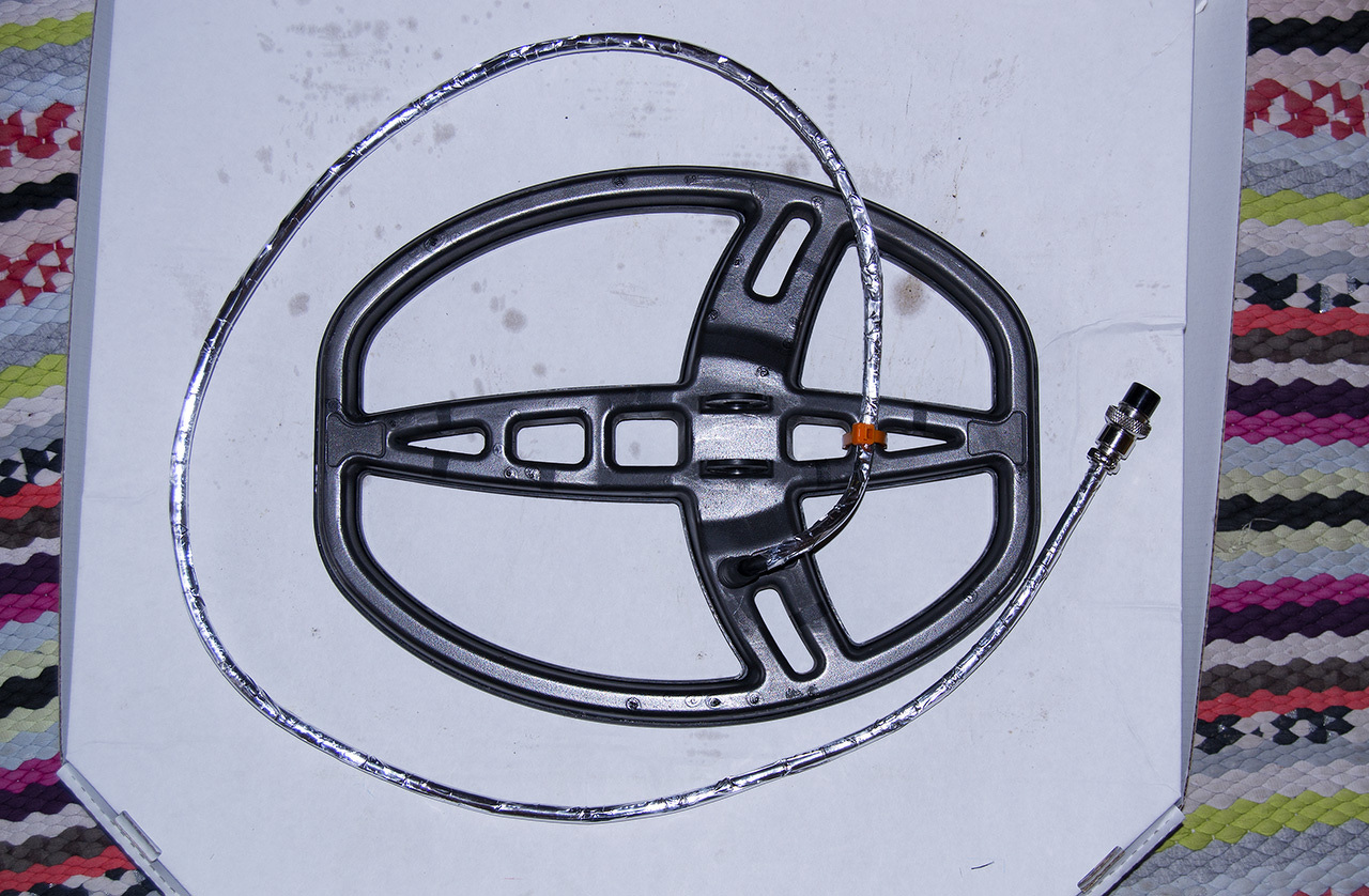

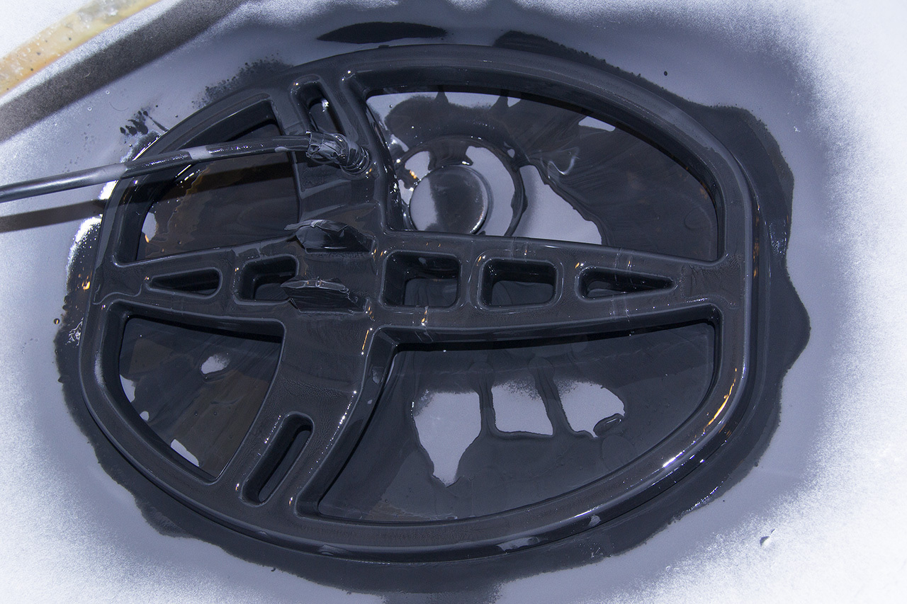

Találtam egy jó helyet, de 200 méteres körben van 2 db 2x3 fázisú 220 kV-os és 4 db 1x3 fázisú 11,5 kV-os távvezeték. Az ace 350 még 2-es érzékenységnél is üvölt. Szétkaptam a gyári csatlakozót és csak akkor láttam, hogy nem is árnyékolt kábellel van összekötve a gép és a tekercs. Ha a kábelt a fejig betekerem alufóliával, vagy lefújom grafittal és ráhúzok egy zsugorcsövet az megoldhatja ezt a problémát? A szobában lévő wifi router is megzavarja a gépezetet... Esetleg a műanyag ház belső felét is fújjam le grafittal?

(#) mateatek válasza Bender hozzászólására (») Feb 23, 2015 /
Szerintem ne foglalkozzál vele. A fejben ott figyel cirka 100 méter vezeték, plusz a fejkábel, ami kb másfél méter. Leárnyékolod a komplexum 1-2 százalékát. Szerintem semmit nem old meg.
(#) Bender válasza mateatek hozzászólására (») Feb 23, 2015 /
A fej árnyékolva van gyárilag, most néztem, hogy kicsit kifolyt a grafit a kiöntés mellett, de az árnyékolatlan kábel nem szed össze annyi zajt, hogy attól meghülyüljön a gép? Teljesen használhatatlan a távvezetékek 100-150 m-es körzetében

Az a grafitos árnyékolás csak alulról van a fejben.
Másrészt ha az az árnyékolás védene az elektromágneses jelek ellen, akkor a vevő tekercs nem érzékelné még az adó tekercs jelét sem. Ami persze eleve ki sem jutna a tekercsből az árnyékolás miatt.

Befújtam grafittal a fejet, néhol kimaszkolva, hogy ne legyenek egy menetes zárt "tekercsek", a kábelt becsomagoltam aluval. Már be tudom kapcsolni a szobában 7-es érzékenységgel és nem zavarta a wifi (eddig 1-2 volt a max, ahol nem zavarta), de a levegőben mért érzékenysége nem csökkent.

(#) deexteer válasza Bender hozzászólására (») Feb 26, 2015 / 1
Jobban jártál volna egy koax kábelről lehúzott külső árnyékoló harisnyával, összetolva átfér rajta a csatlakozó.
(#) Bender válasza deexteer hozzászólására (») Feb 26, 2015 /
Az lesz a végleges,ez csak próba volt
