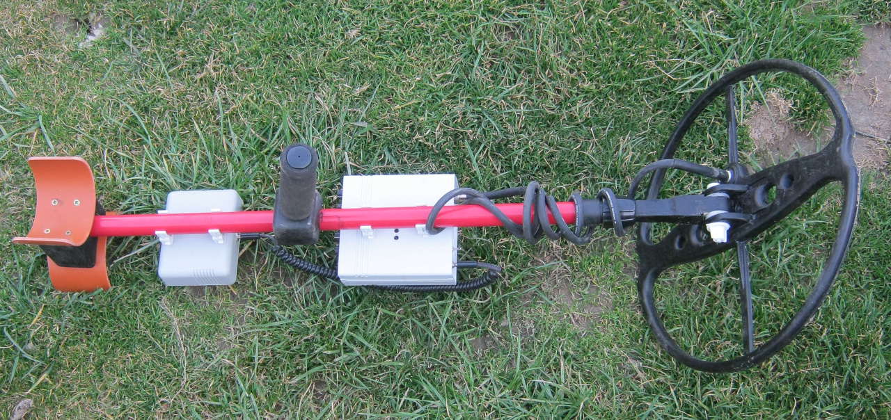

(#) mateatek hozzászólása Márc 18, 2015 / 2
Összeraktam a gépet. Időt, és pénztárcát kímélve.
Mivel 18kHz-es frekvencián megy, nem olyan mély, mint gondoltam. 25 centi mélyen egy kis egy forintosra már eléggé vasas hangot ad, talán meg sem ásnám. Ellenben olyan apró miszmaszt jelzett, amit a fele ekkora frekin ketyegő társa kisebb fejjel nem. A fejkábel kivezetése a fejből kissé szerencsétlen, mivel pont ott van, ahol a csavart bedugnám. De ez nem is hiba, mivel hallgatván a "kétfüles érdekcsoportra" tök mindegy, hogy van e anya a csavaron, vagy nincsen, mert ha szakadásig húzom a csavart, akkor sem fog a fej megfeszülni a száron. Egy műanyag csavar semmit nem okoz a két fülnek. (Erről a hibáról eszembe jut egy autószerelő: " kicsit zajos a vízpumpa, de ne foglalkozzál vele, a vezérműlánc elnyomja")
De úgy összességében nem rossz. Kimentem egy fél órára a pirosba. Persze szigorúan csak meteoritra vadászva. Volt néhány magas hangom.
(#) Ge Lee válasza mateatek hozzászólására (») Márc 18, 2015 /
Azon a közelin már szinte biciklikerék méretűnek néz ki.
