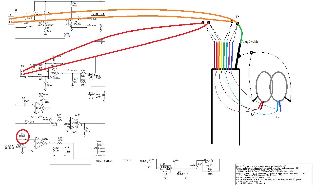

				Szia! Fejkábelnek egy árnyékolt , 8 vezetékből álló kábelt használok , aminek a szálait megdupláztam egybekötöttem , így lett 4 szál plusz egy árnyékolás . De ha megkérlek , tudnál nekem egy egyszerű rajzot készíteni, mi szerint kössem a kábelt (a tekercseket) a panelbe, és a tekercsek árnyékolásaiból kijövő szálakat hová kössem a panelon? Köszönöm a segítséget. További Szép Napot !
				Nem írtad, hogy miként kötötted a tekercseket. Gondolom a 4 ér a tekercsvégekre, az árnyékolás pedig a tekercsek árnyékolására megy. Az adó, és a vevő tekercs vezetékeit külön kell árnyékolni. Az adó vezetéke lehet egyeres árnyékolt is. Az árnyékolás a tekercs egyik vége és annak az árnyékolása. Az árnyékolt vezeték ere pedig a tekercs másik végét köti össze az oszcillátor kimenetével. A vevő tekercsre vagy két egyeres árnyékolt vezetéket használsz, vagy kéteres árnyékoltat. Az erek a tekercsvégek, az árnyékolás pedig a tekercs árnyékolása is. Ezeket a feltételeket egy könnyen beszerezhető RGB kábel tudja. Olcsó, és sok helyen föllelhető.
				A képen láthatod , miként kötöttem össze a kábel vezetékeit, a panelbe pedig úgy, hogy a tx és az rx árnyékolásai össze vannak kötve a fejnél , és onnan van felvezetve az árnyékoláson keresztül a panel testpontjára! Tehát a tx és az rx árnyékolása egybe van kötve!
				A fejkábel mindenképpen kényes dolog. Ha így hagyod, akkor asztalon jó lesz, de terepen, ha valami hozzáér a kábelhez, vagy mozdul egyet, akkor hamis jelet kapsz.
				Értem! Hát a baj az ,hogy asztalon sem működik egyelőre nem tudom elhallgattatni a vinnyogást, csak ha átkapcsolom akkor szűnik meg a folyamatos csipogás , de az érzékenysége csapnivaló! Próbáltam azt is ,hogy csak a tx tekercset kötöm be, az rx-et pedig rövidre zárom , de semmi , ugyan az a jelenség, sőt ha jól tudom akkor már önmagában a tx tekercscsel is érzékelnie kellene , de így egyáltalán nem érzékel semmit.
				Szerinted hogy kellene bekötni? Konkrétan te mit ajánlanál , tudnál e csinálni egy ehhez hasonló kis rajzot?
				Egy tekerccsel nem igazán kell érzékelnie. Főként nem az adó, azaz a TX tekerccsel. Ha az RX-et rövidre zárod, és nyavajog, akkor valahol tényleg hiba van. Nézd át az alkatrészeket, zárlatokat, bekötéseket.
				Üdv Újra! Rájöttem miért vacakoltam annyit ,de nem teljesen értem!!! Kivettem a képen bejelölt kondikat, mert gyanús volt, hogy mindenki bipolárissal építi meg ezt a kapcsit ,nekem pedig nem volt készleten , így elektrolit lett bele téve ! Ahogy kivettem a kondikat megszűnt minden probléma, nincs gerjedés, lökdöshetem a vezetéket, minden jó! Most már csak annyit szeretnék megtudni, miért okozott ez ekkora problémát , és hogy a kondik nélkül megfelelően működik e a kapcsolás? A hozzászólás módosítva: Feb 8, 2016
				Kondi nélkül sem a 103/a sem a 103/b nem erősít semmit, azért szűnt meg a gerjedés. Tegyél be egy-egy 4u7 MKS fémezett poliészter kondit az elkók helyett. Azt, hogy megszűnik-e a problémád nem garantálom, annak más oka is lehet. Szerintem az 1u kondi is elegendő lenne, próbáld meg.
				Ebben a pozícióban igazából egy 4.7µF kapacitású kondi a kívánatos, méghozzá polarizálatlan. Ez folia kondiból nagy, és drága. A polarizálatlan elkó sem olcsó. Ezért került ide kettő darab polairzált elkóbol készült polarizálatlan. Ez minden fiókban van. Ha kicseréled 1µF-os kapacitásúra, akkor az erősítése a kívánt frekvencián felére csökken, és más frekvencián lesz az erősítése magasabb, de ott sem a kívánt értékű. (Vagy rossz a kalkulátorom)

				Üdv! Ha lenne szkópom ,akkor már megoldódott volna a problémám!   Sajna csak arra támaszkodhatom , amit a neten fellelek , na meg persze a segítségetekre! Mateatek-nek köszönhetően lassan de biztosan haladok, a hangszóró testvezetékét átvittem a (stabkocka) középső lábára, így már nem annyira gerjedt , de viszont veszített a hangerőből. Érdekes  ! Közben találtam 4u7 bipoláris kondikat egy rakással, már majdnem jó a gép , de ha átkacsolom disc-be akkor alig érzékel , nem is csipogásnak mondanám csak kattogásnak, és a ferromágneses anyagokat sem szűri ki. Ha viszont állítok a tekercsek helyzetén , akkor disc-ben is jól működik , de akkor all metal módban sz*r ,nem tom ez miért van, de elég érdekes jelenség , ha már be van állítva a tekercsek helyzete , miért nem marad meg , amikor átkapcsolom. A hozzászólás módosítva: Feb 8, 2016
				Egy MKS 50v 4.7u két raszteros mérete 7x7x12.5mm Ára:147 Ft. Akinek ez drága az építsen mást. Egy bipoláris mérete 4.7u 10x 30mm az ára:197 Ft. A két sorbakötött elkó ESR értéke=a 680nf fólia kondiéval. Ide olyan kondi kellene, aminek a váltóáramú ellenállása nulla. Ha egy fémkereső erősítőjébe elkót használsz, az olyan is lesz. ( A kalkulátorom egy ESR mérő volt, és egy Ret katalógus.)

				Mateatek te min változtattál ,hogy tökéletes lett a géped , mert szerintem ez a kapcsolási rajz, amit mellékeltem , ez kifogásolható ,már ha csak az lm308 részét tekintem , akkor is ! Te milyen alkatrész paramétereket változtattál a kapcsolásban? Szeretném már dobozba rakni ,de még ebben az állapotban nem lehetséges.
				Ha a TGSL-t frankón megépíted, akkor használható, jó gép lehet belőle. Azt senki nem fogja mondani, hogy nincsen nála jobb gép, de úgy ahogy van, az is jó tud lenni. Az LM308-as résznek az ég világon semmi hibája. Valami más gonddal küzdesz. Én a gépemben sok mindent megváltoztattam, de nem mondanám, hogy tökéletes. De a most következő talán még jobb lesz. De egy hónap még biztosan kell neki, hogy elkészüljön. Egyenlőre még csak ennyi. Valakivel végre sikerült programba öntetnem az elképzeléseimet. Amit nem kicsit meg is oldott. A hozzászólás módosítva: Feb 10, 2016

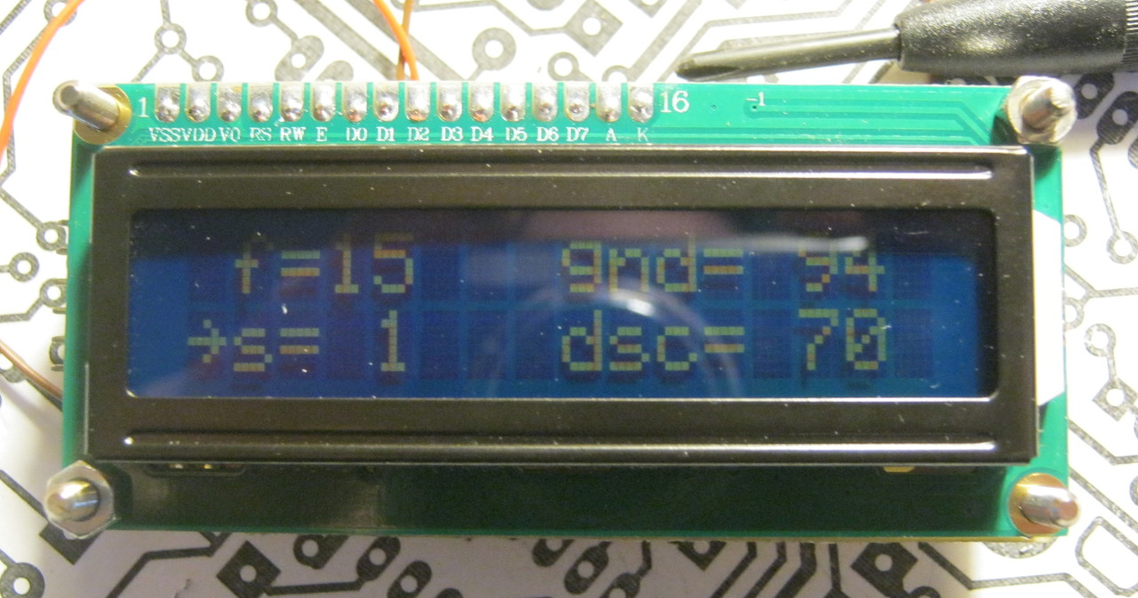

				Ez a kijelző kinti napfényben -nagy valószinüséggel- nem lesz látható. A hagyományos fekete betűs zöldes hátterű "reflektív" kellene ide, amelyik a külső napfényt visszatükrözi.						 | Bejelentkezés Hirdetés |
