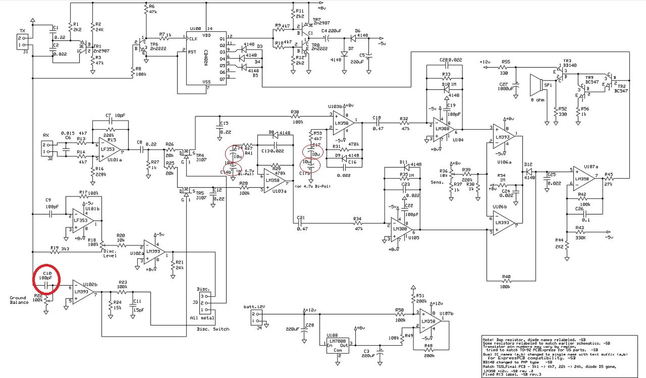

(#) black1989 hozzászólása Feb 8, 2016 /
Üdv Újra!
Rájöttem miért vacakoltam annyit ,de nem teljesen értem!!!
Kivettem a képen bejelölt kondikat, mert gyanús volt, hogy mindenki bipolárissal építi meg ezt a kapcsit ,nekem pedig nem volt készleten , így elektrolit lett bele téve ! Ahogy kivettem a kondikat megszűnt minden probléma, nincs gerjedés, lökdöshetem a vezetéket, minden jó! Most már csak annyit szeretnék megtudni, miért okozott ez ekkora problémát , és hogy a kondik nélkül megfelelően működik e a kapcsolás?

(#) Bu13 hozzászólása Feb 8, 2016 / 1
Kondi nélkül sem a 103/a sem a 103/b nem erősít semmit, azért szűnt meg a gerjedés. Tegyél be egy-egy 4u7 MKS fémezett poliészter kondit az elkók helyett. Azt, hogy megszűnik-e a problémád nem garantálom, annak más oka is lehet. Szerintem az 1u kondi is elegendő lenne, próbáld meg.

(#) mateatek válasza black1989 hozzászólására (») Feb 8, 2016 / 1
Ebben a pozícióban igazából egy 4.7µF kapacitású kondi a kívánatos, méghozzá polarizálatlan. Ez folia kondiból nagy, és drága. A polarizálatlan elkó sem olcsó. Ezért került ide kettő darab polairzált elkóbol készült polarizálatlan. Ez minden fiókban van.
Ha kicseréled 1µF-os kapacitásúra, akkor az erősítése a kívánt frekvencián felére csökken, és más frekvencián lesz az erősítése magasabb, de ott sem a kívánt értékű. (Vagy rossz a kalkulátorom)
Egy MKS 50v 4.7u két raszteros mérete 7x7x12.5mm Ára:147 Ft. Akinek ez drága az építsen mást.
Egy bipoláris mérete 4.7u 10x 30mm az ára:197 Ft.
A két sorbakötött elkó ESR értéke=a 680nf fólia kondiéval. Ide olyan kondi kellene, aminek a váltóáramú ellenállása nulla. Ha egy fémkereső erősítőjébe elkót használsz, az olyan is lesz.

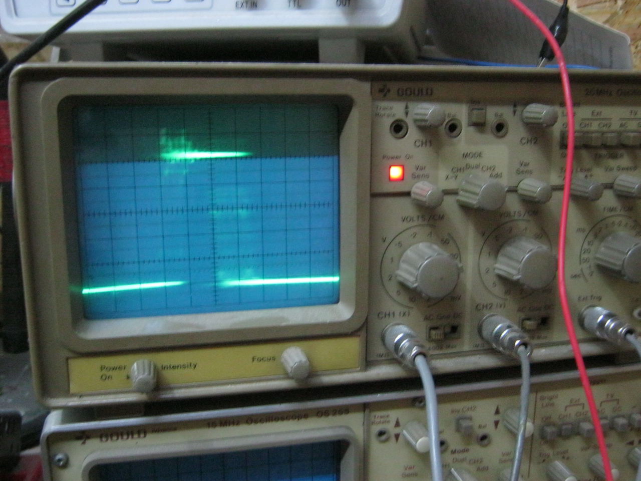

(#) mateatek válasza adri986 hozzászólására (») Feb 9, 2016 /
A 36.5-ös fejű gépnél 100Vpp-s adójelnél 30mVpp körül van. Ha kisebb adójelre kapcsolok, ami kb 50Vpp, akkor 20mVpp-re csökken.

Ha gnd-re húzom a sávszűrő bemenetét akkor kb cca 5mVp-p, gondolom akkor nálam az adó és a vevő közt van valami bibi.. a vevő 5534 + puffer,és ellenfázis(5532) elvileg ezek elég jók vevőnek igyekeztem minél közelebb elhelyezni mindent a vevőhöz, csillagban van húzva nekik a táp is nincsenek derékszögben sem húzva a vezetősávok főleg a 4053 as környékén. Elképzelhető hogy az adó nem elég stabil? egyébként smw-s féle az adó .
Mivel a fázisdetektorról érkező jelet dolgozzák ezek az erősítők, így a fáziszaj is megjelenik a detektoron és erősíti azt is az erősítő. Ezt a zajt az oszcillátor termeli, plusz a komparátoros fázistoló-négyszögesítő is elég bőségesen.
Oszcillátoroknál a leggyengébb eredményt ebből a szempontból az R-C produkálja. Ennél jobb az L-C, majd a legjobbat a kristály oszcillátor produkálja. Lehet, hogy van jobb is, de én még csak ezt a hármat próbáltam.
Ezen a jelen, amiről most írunk, még azt is észre lehet venni, hogy mennyire stabilan rezeg a kvarc. Ha kondikkal megpróbálom nagyon elhúzni, vagy olyan instabil, hogy éppen nem áll le a rezgés, akkor ezen az "alapvonalon" ez valamelyest meglátszik. Közben, ha a rezgést nézzük a szkópon, akkor ott semmi változást nem látni.
A képen a komparátoros fázistoló-négyszögesítő jele látható. Komparátor helyett TL072-t használtam, mert Ge Lee szerint ez jobb, mint a 393-as komparátor. Két egyforma felépítésű fázistoló fokozatot csináltam. A fokozatokat kvarc vezérlésű szinusszal tápláltam. A két fázistolót közel azonos fázistolásra állítottam. A kimenetüket egy schmitt-triggerrel formáztam, mert a fölfutás elég csapnivaló volt. A két jelet kivontam egymásból, így csak egy tűimpulzus maradt. Ezt a tűimpulzust látni a szkópon. A szkópot a vezéroszcillátorról triggereltem, mert erről a jelről nem lehetett. Az osztás 0.5 mikroszekundum.
