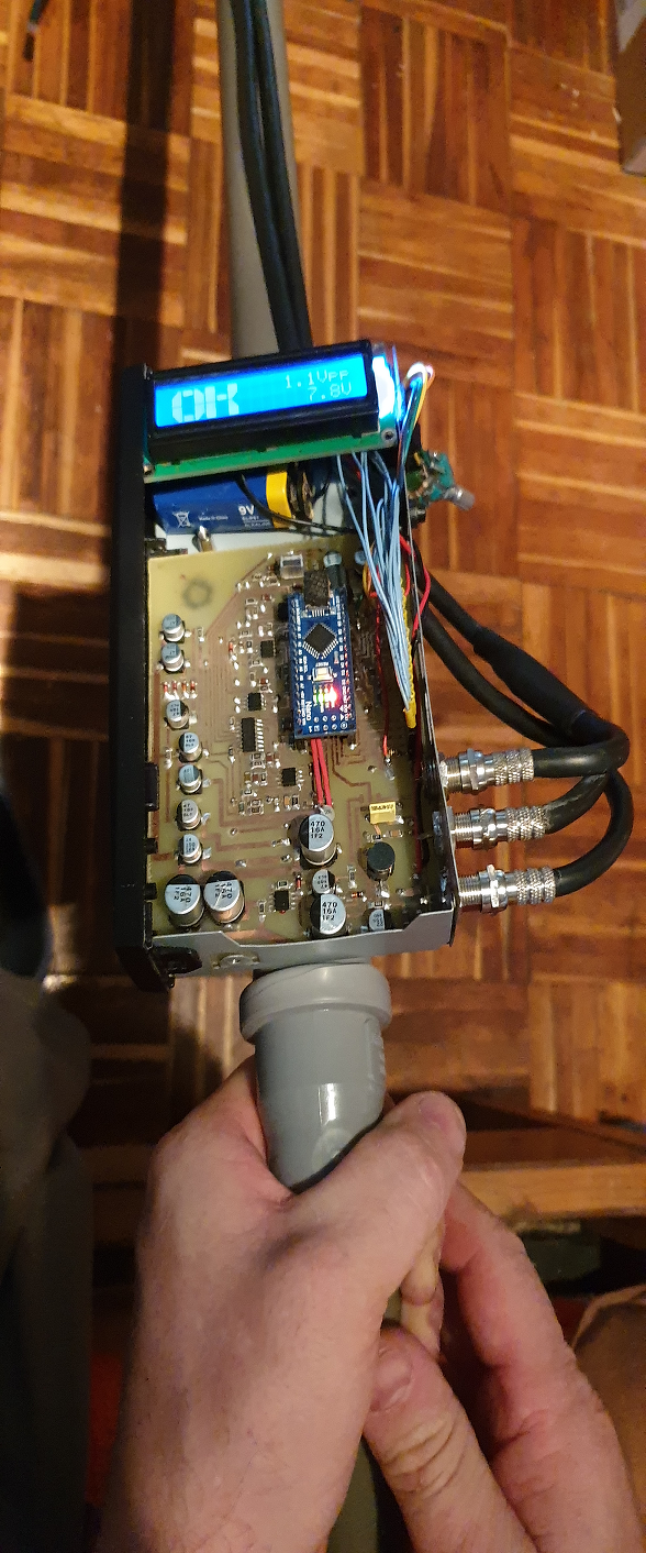

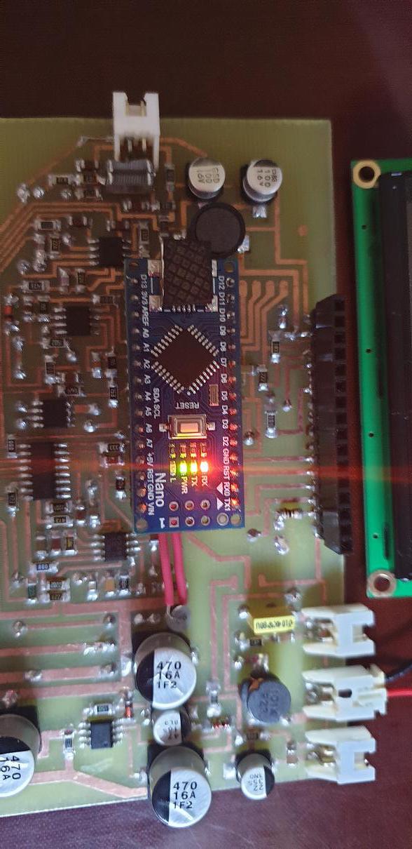

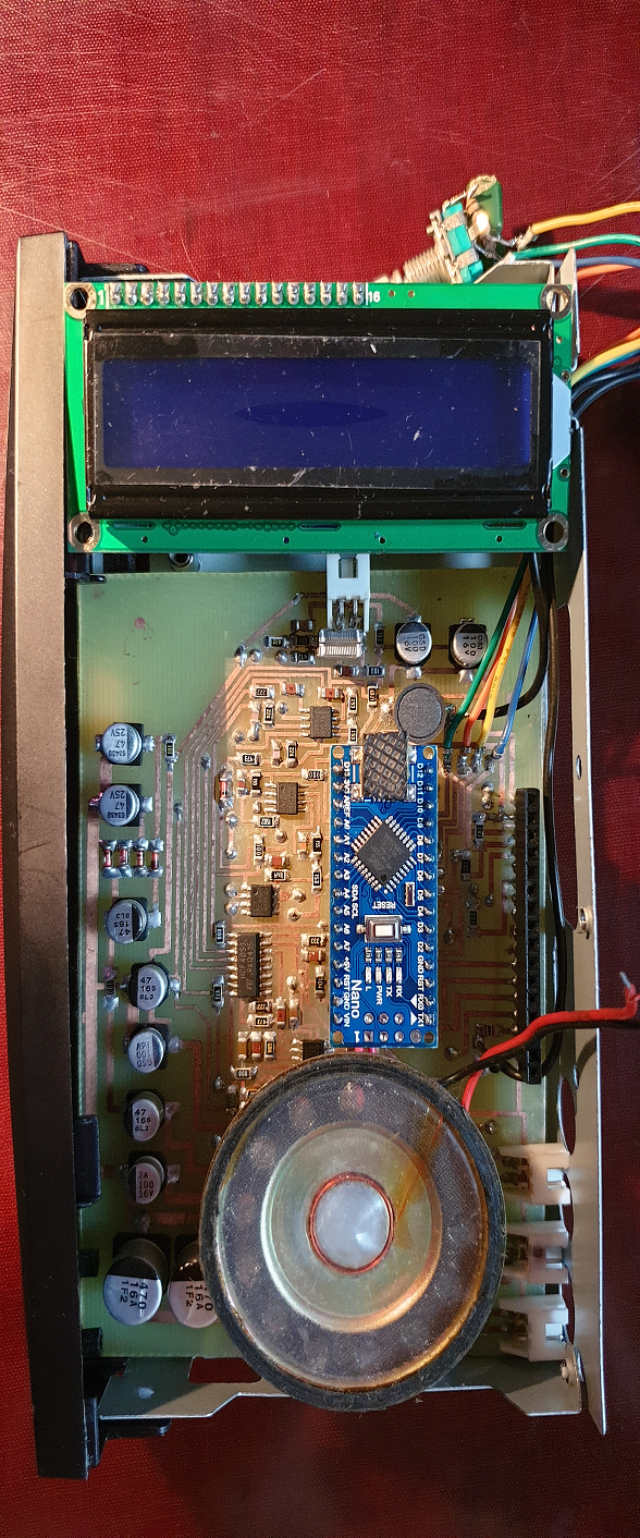

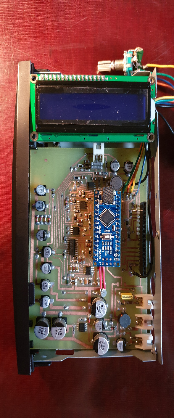

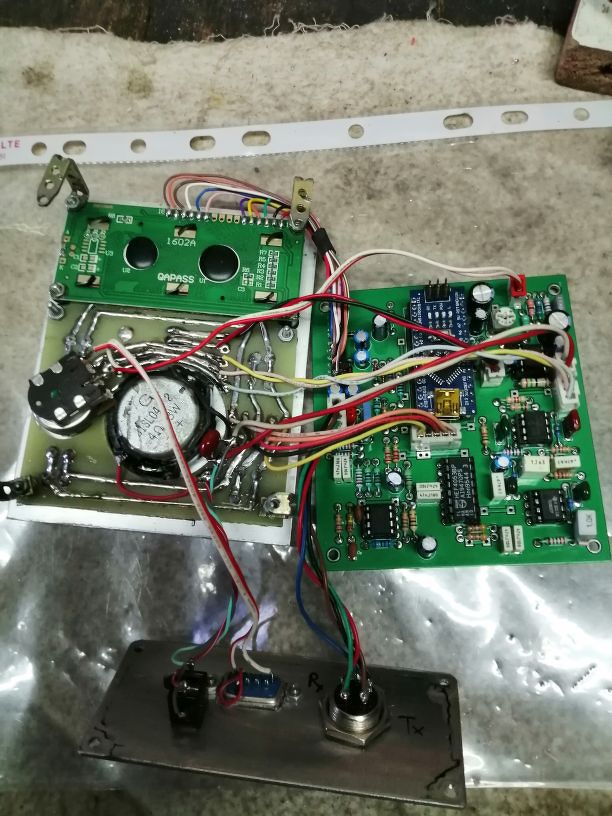

(#) eyess válasza eyess hozzászólására (») Ápr 4, 2021 /

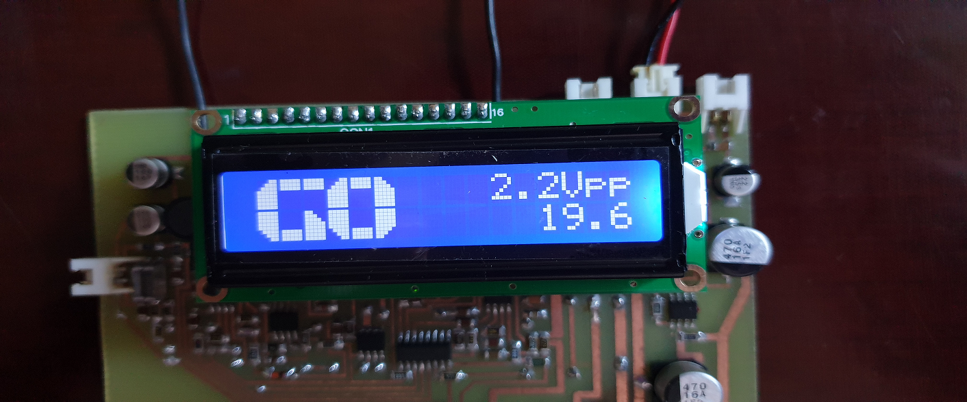

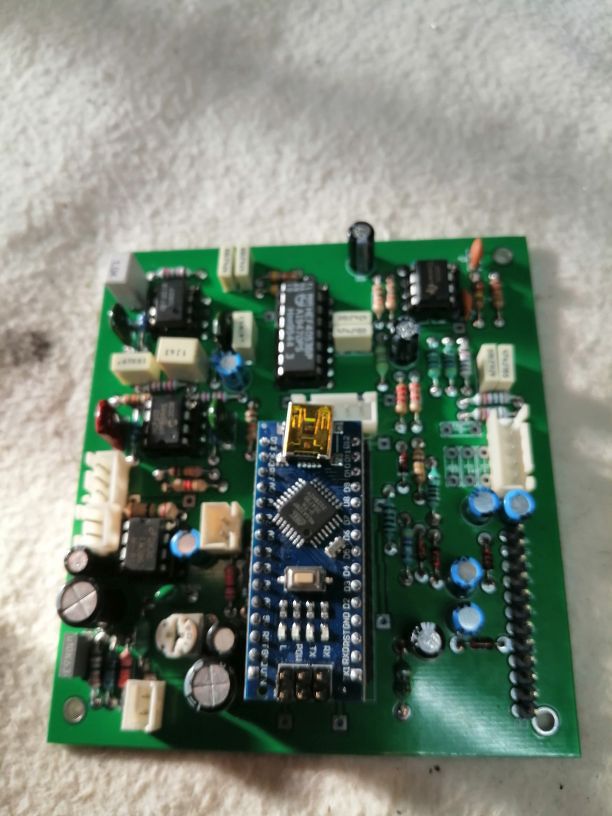

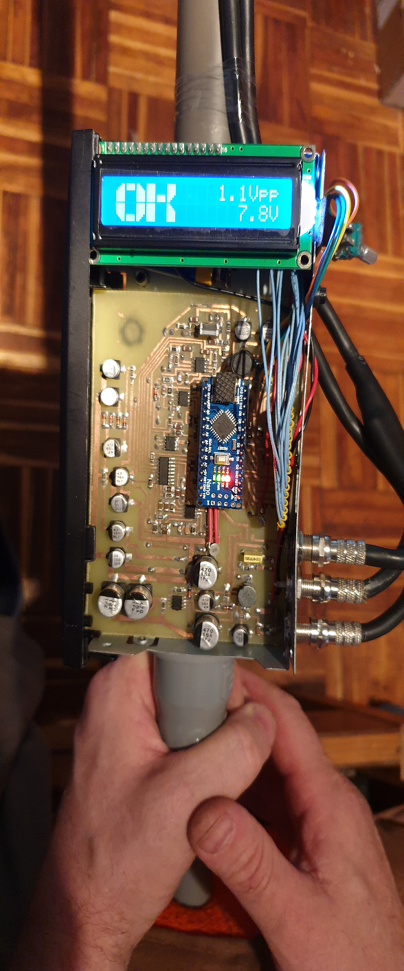

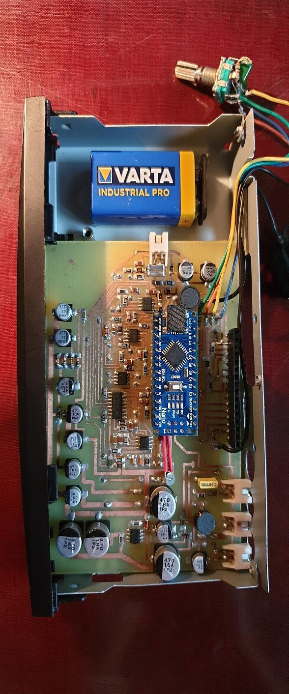

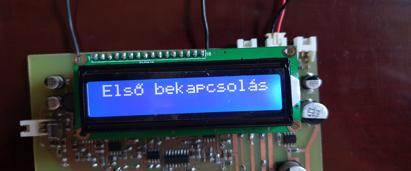

Éledezik a gép.Eddig semmi probléma elsőre indult .Legközelebb a kijelző , és utána az enkoder következik .Egy két méregetés után azt lehet mondani , hogy az agy készen lesz.
Akkor a kijelző , és a program tesztelése.

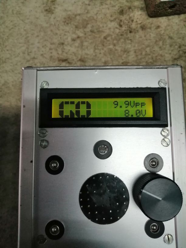

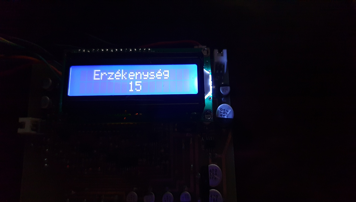

(#) papus51 válasza eyess hozzászólására (») Ápr 4, 2021 /
Milyen információk lesznek majd a kijelzőn?
(#) papus51 válasza mateatek hozzászólására (») Ápr 4, 2021 /
Erről hol lehet találni valami leírást?

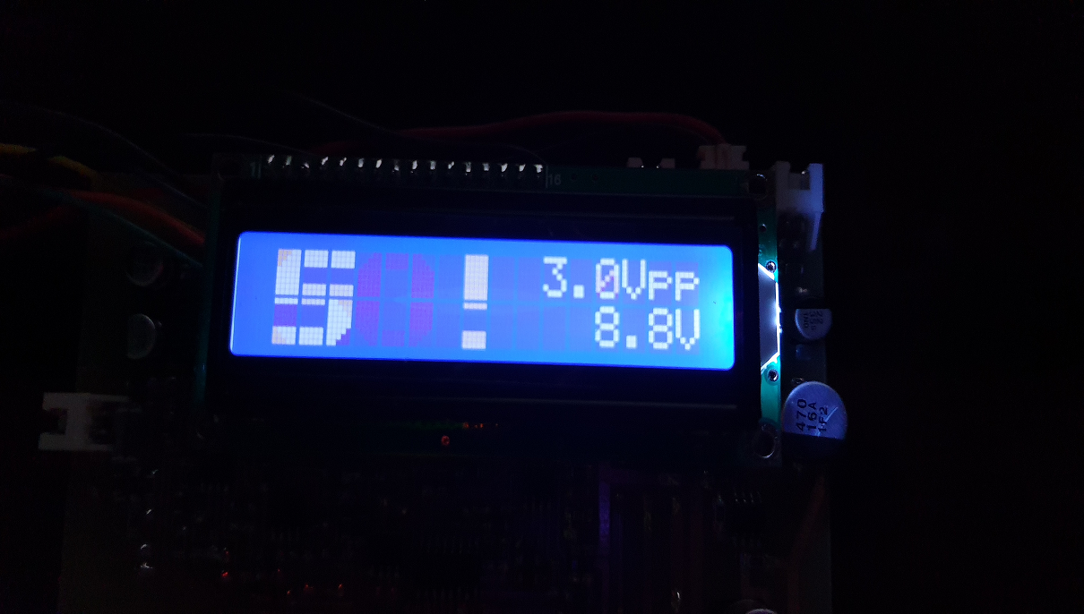

(#) mateatek válasza papus51 hozzászólására (») Ápr 4, 2021 /
Itt, ha kérdezel, akkor írok. Pár dolgot leírok, ami az eszembe jut.
A kijelzőn látni a vevőerősítő jelének a feszültségét (Vpp), az akku feszültséget (V), és az esetleges találat vezetőképességét. A vezetőképesség a találat jelzőhangját is modulálja. Mély tónuson jönnek a vasak, magas tónuson a nem vasak. Kvarc-vezérelt fázisdetektor és adójel. A gép paramétereit menürendszerben lehet állítani. Éppen ma készültem el egy másik programmal, aminél a gombokat lecseréltem enkóderre és így könnyebben kezelhető a gép.

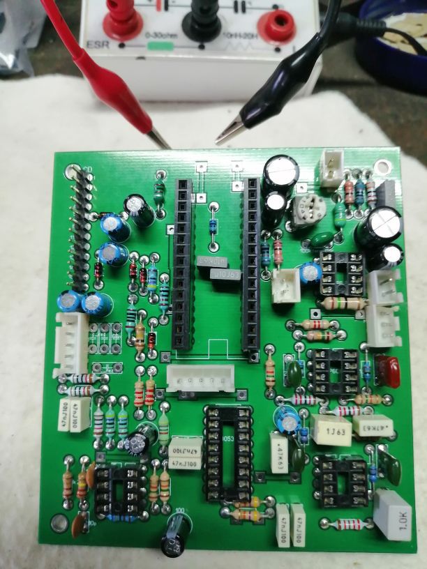

(#) eyess válasza papus51 hozzászólására (») Ápr 4, 2021 /
A nyák terv nem létezik sehol egyedi.A rajz itt megtalálható az oldalon.És hát mint mateatek írta minden információt megfog adni , ha valakit érdekel a dolog.De még ez is tesztelés alatt van nem teljesen kész még.

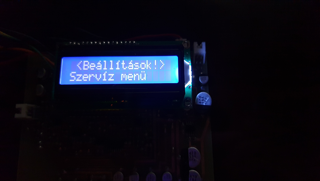

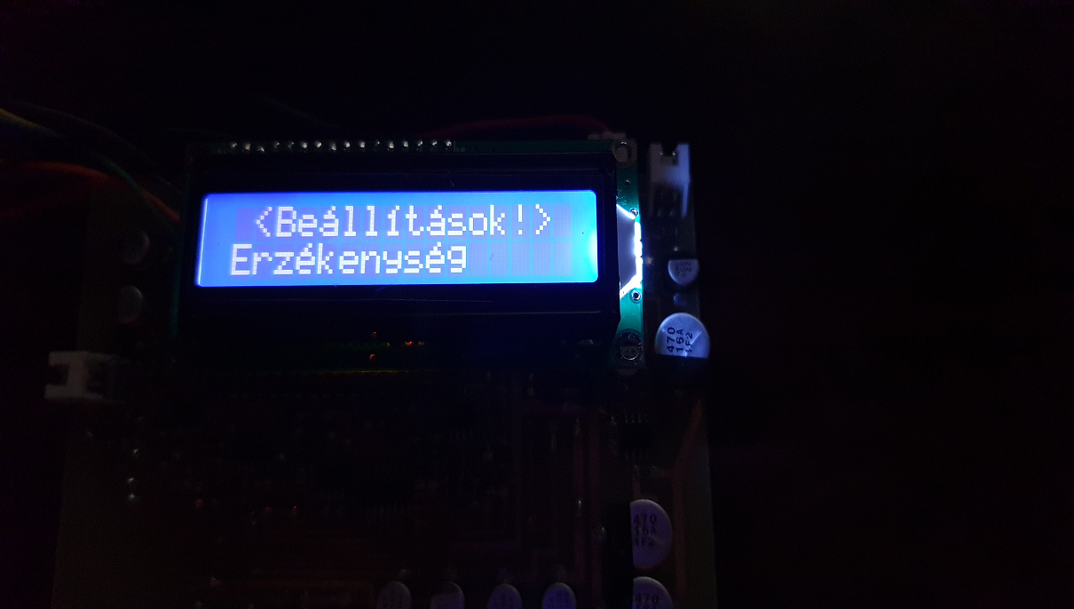

(#) mateatek válasza eyess hozzászólására (») Ápr 5, 2021 /
Menüben választhatsz, hogy a háttér automatikusan kapcsoljon, mindig ki, illetve mindig bekapcsolva legyen, illetve a fényerő is szabályozható. Ha nincsen fölkapcsolva a háttér világítás, akkor menübe lépéskor viszont fölkapcsolódik, mivel sötétben ez szükséges.

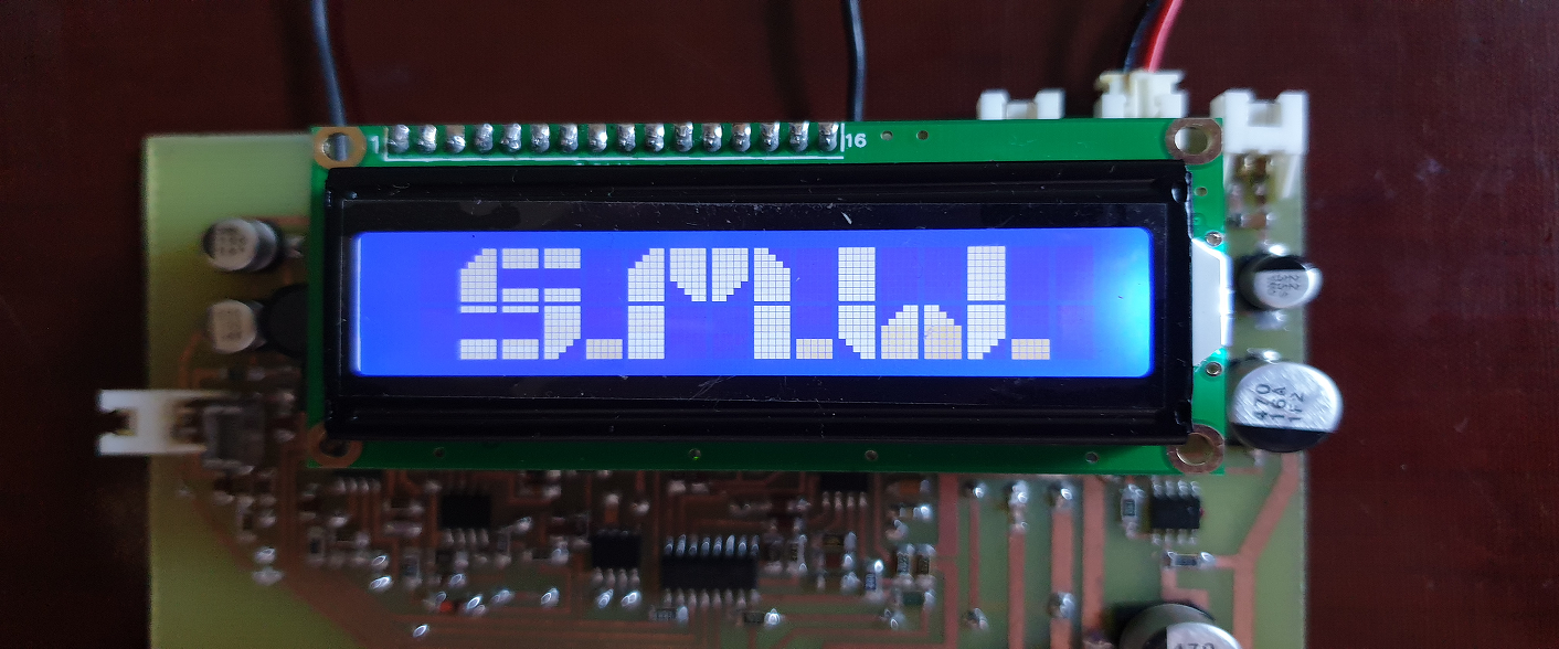

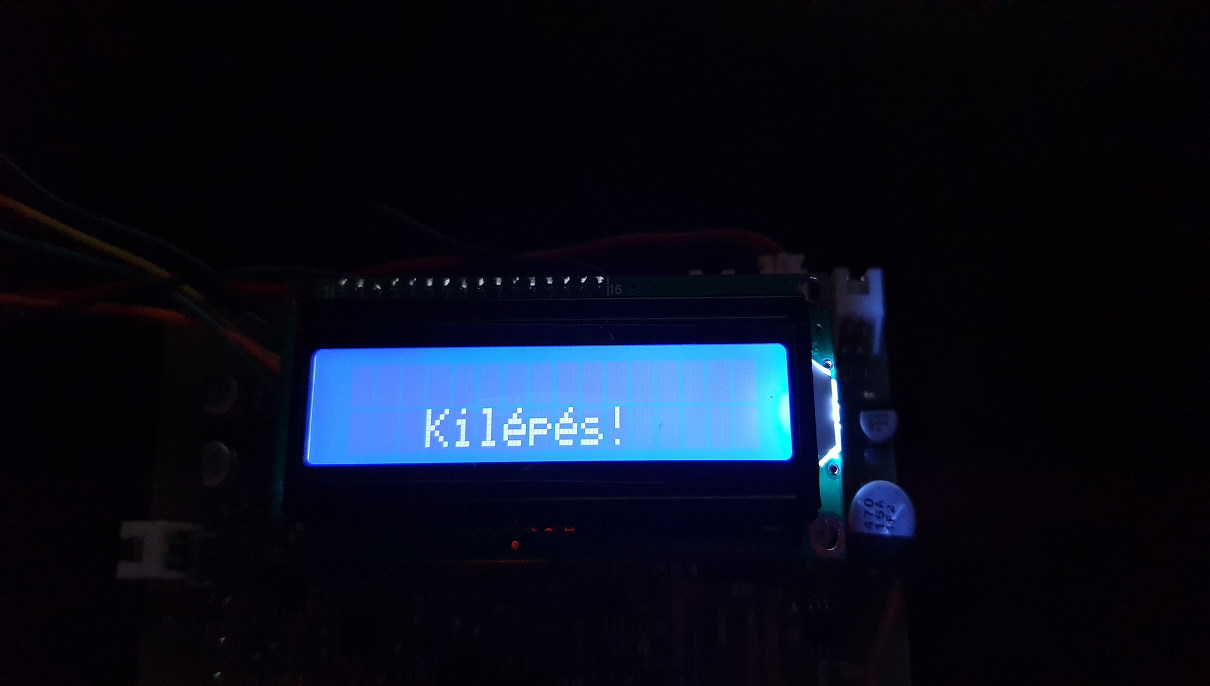

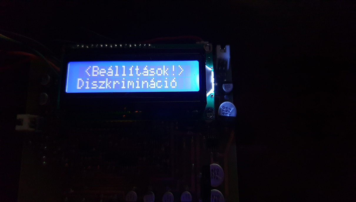

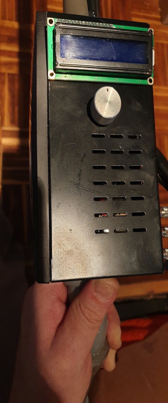

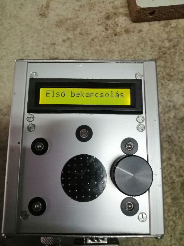

(#) eyess válasza mateatek hozzászólására (») Ápr 5, 2021 /

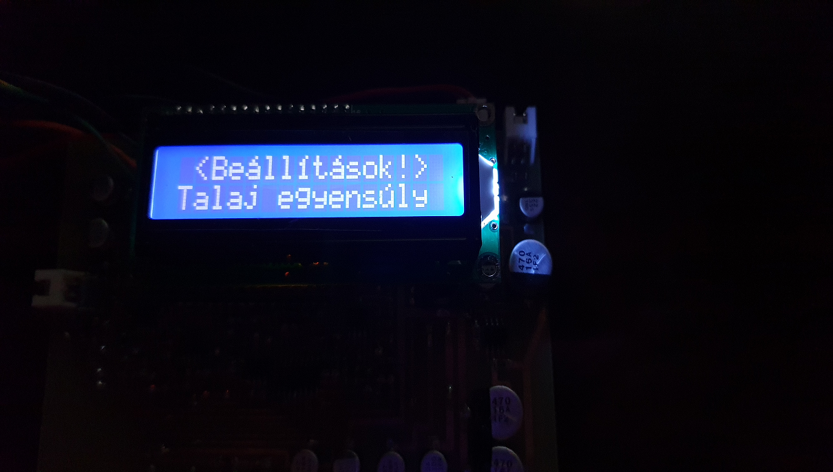

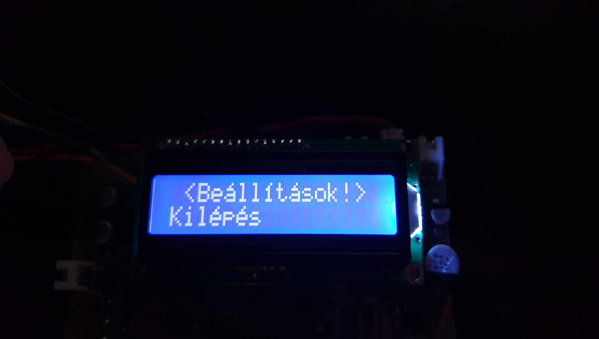

És immáron az enkóderrel szerelt változat.Pár kép a menüről , és példaként az érzékenység állításáról.

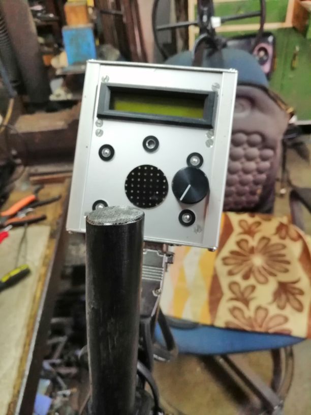

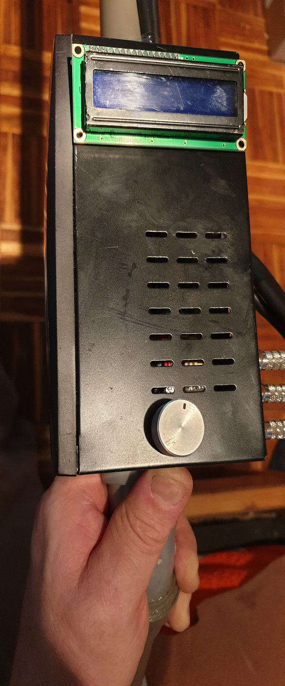

(#) eyess válasza eyess hozzászólására (») Ápr 6, 2021 /

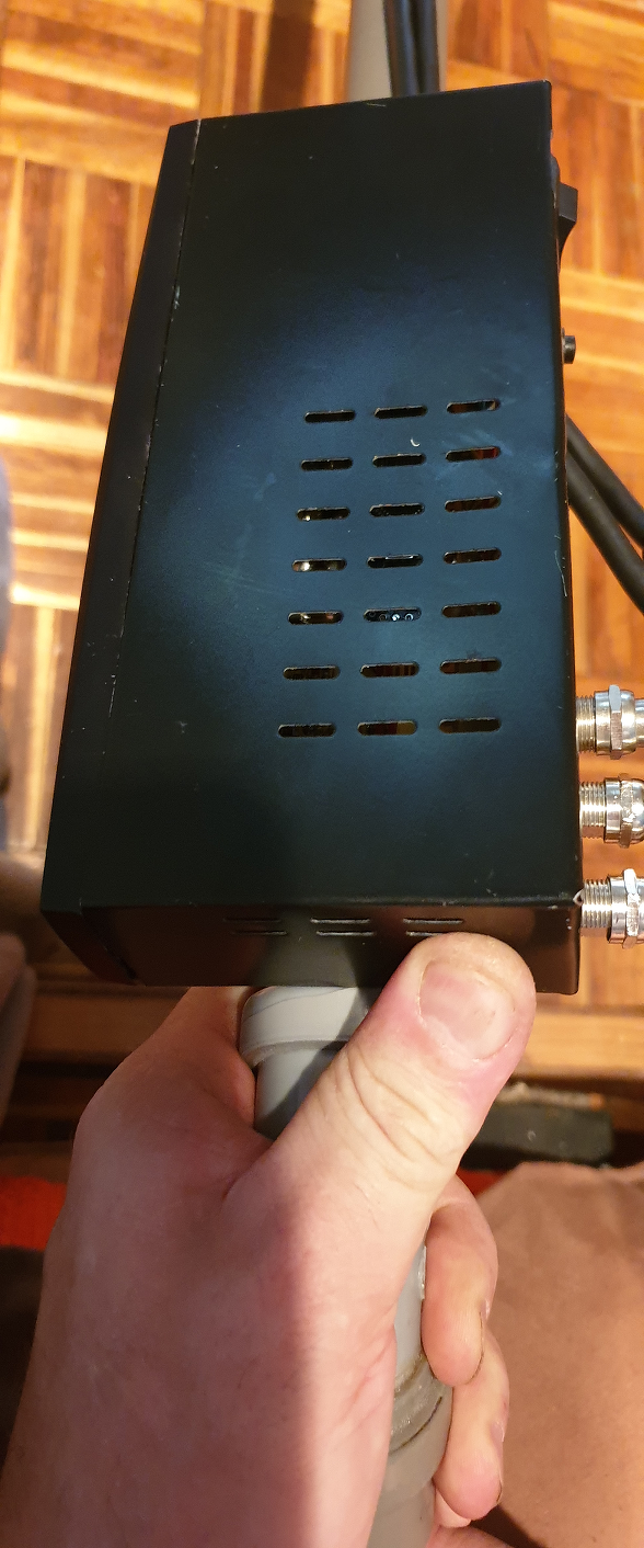

Egy kis dobozolási technika.Éppen erre szabták ezt a dobozt.

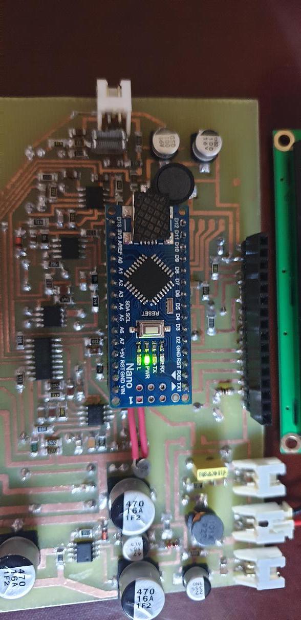

(#) erdgab hozzászólása Ápr 7, 2021 /
Üdvözletem Uraim!
Csatlakoznék mateatek által feltett géptípushoz én is néhány képpel,ha szabad.
Még nincs teljesen kész,de nemsokára az lesz.Most készül a nyél és az akku pakk.
Nyugodtan meg lehet kritizálni,számomra az hasznos.Nem egy szépség,de ezt adta az itthoni lehetőség.

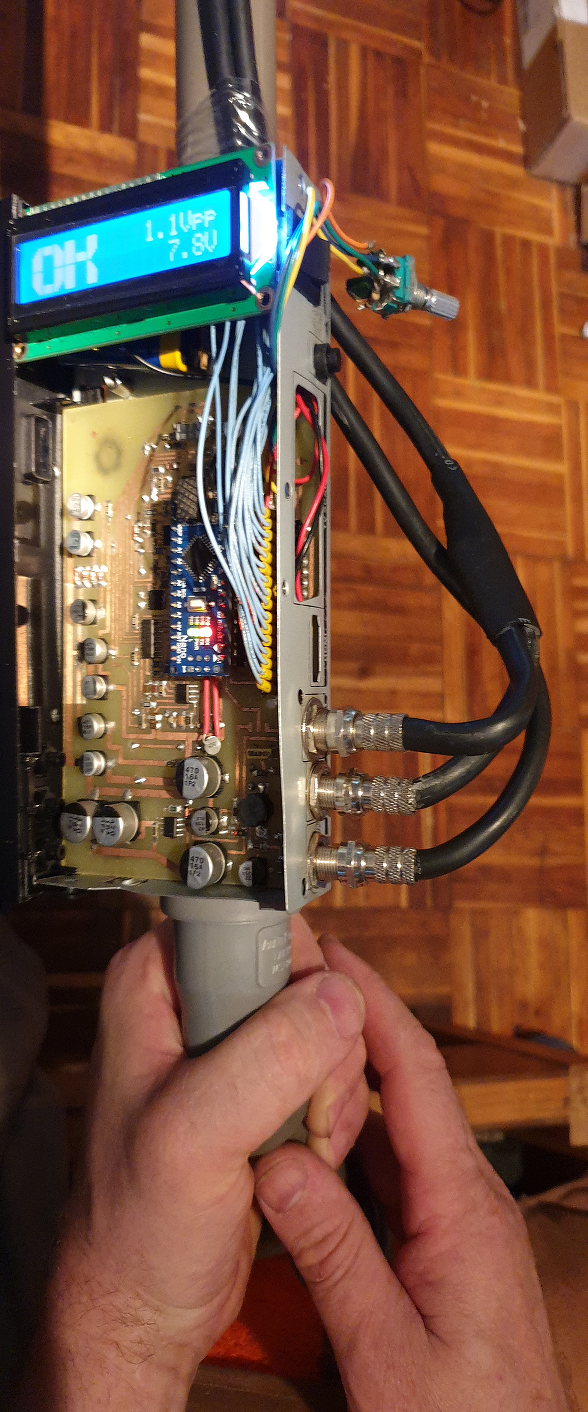

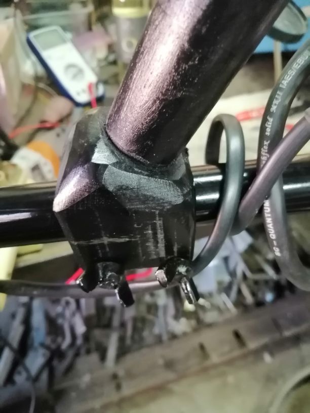

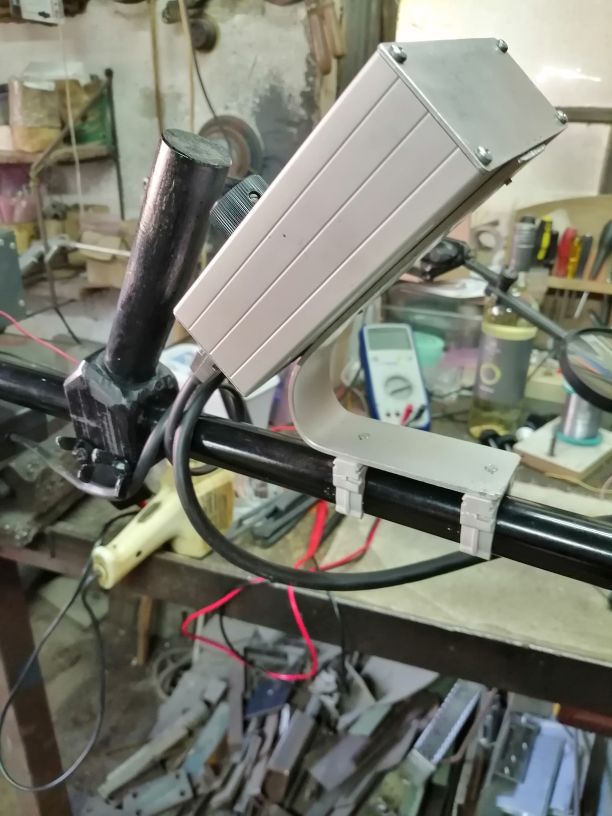

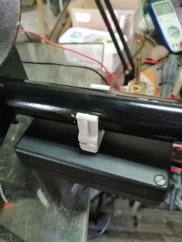

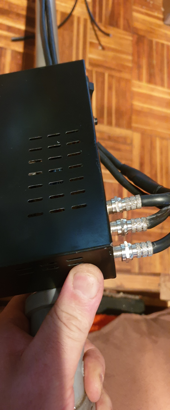

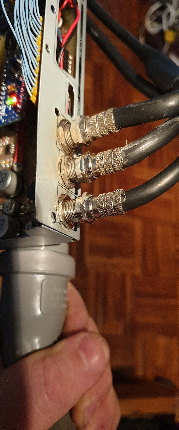

(#) eyess válasza eyess hozzászólására (») Ápr 8, 2021 /
Készülődik a nyél , és a minőségi kábelek is már meg vannak.Igy fog kinézni valahogy .A nyél lehet más , cserélhető majd.Viszont a tervek úgy vannak , hogy a kábelek is elrejtve a nyélben lesznek majd.
Egy még lemaradt .
Véleményeket , vagy korrekciót szívesen fogadok.
A hozzászólás módosítva: Ápr 8, 2021
(#) Temela válasza eyess hozzászólására (») Ápr 8, 2021 /
Az F csatlakozóból létezik derékszögű is... -tudom ez van etc. (csak érdekességként)
(#) eyess válasza Temela hozzászólására (») Ápr 8, 2021 /
Igen én is gondolkodtam rajta .De tényleg ez volt itthon.De lehet , hogy a kábelek kanyarodása miatt nem lenne jelentős változás .Nem tudni .Már csak azért sem biztos , hogy jó lenne , mert minden kábel egy vonalba esne, akkor esetleg lefelé kellene állítani mindet.De köszi , lehet kipróbálom majd.

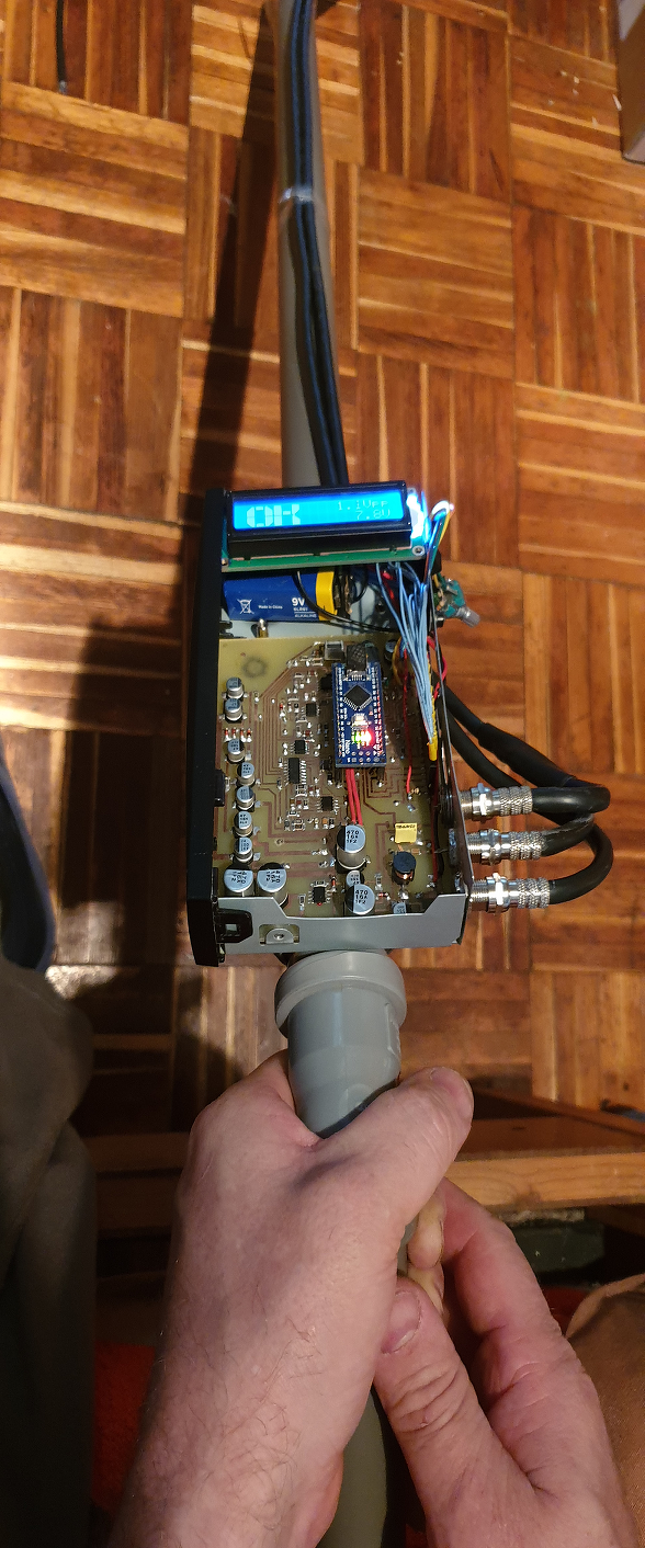

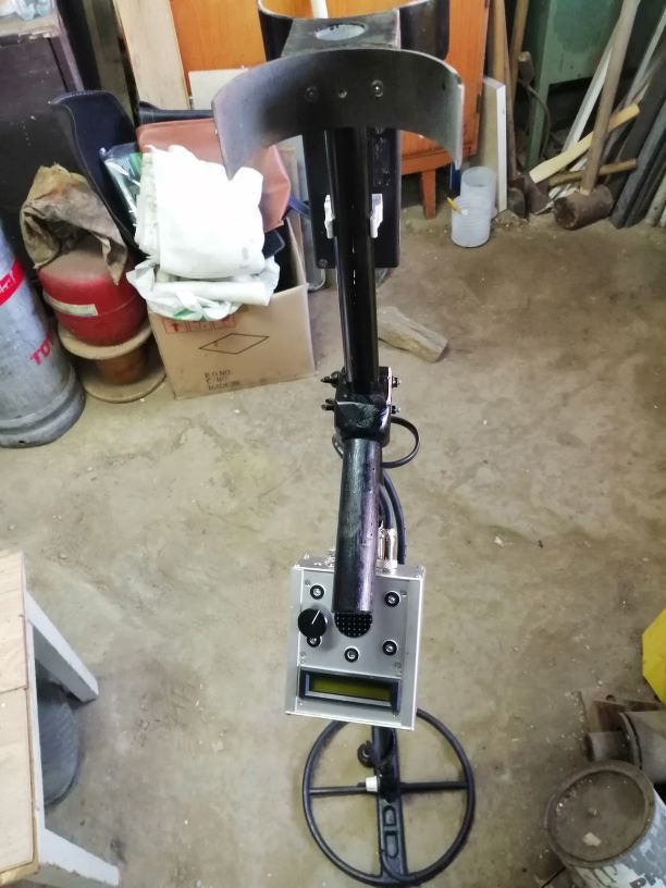

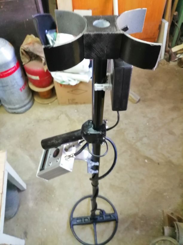

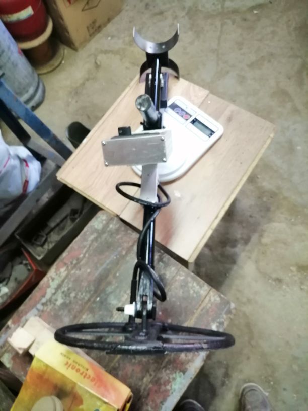

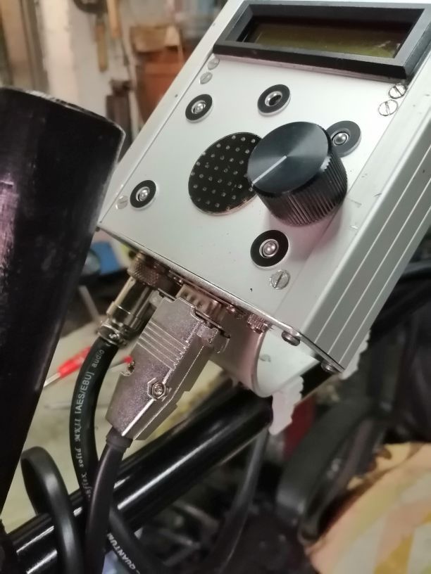

(#) erdgab hozzászólása Ápr 9, 2021 / 2
És kész.....eddig.Beállítás még várat magára.
A nyél teddi henger teleszkópos hosszabbító + 18mm átmérőjű (nem volt 20mm-es) esztergált rúd (50cm hosszú) + gyertyánfa darabokból a fogantyú és a fej tartó villa + 5x5x4cm fenyőből és 100-as pvc csődarabok a kartámasz + WC ülőke rögzítő javítószettből az M8 műanyag csavar.A fogantyú 60-62 fokos szögben van,alul hasított és 2 M4 csavarral bárhova rögzíthető,a kartámasz is bárhol rögzíthető,mit ahogy az akkupakk (nem volt kisebb dobozom) és a műszer is.A súlya látható a mellékletben.A képek az összeállítást próbálják mutatni.Azért D sub 9 a csatlakozó mert ide a cellák minden kivezetését ki tudtam hozni és a korábban épített cella szintű (TPS modulok) töltőmmel tudom tölteni a pakkot.A cellák sorba kötését a műszeren lévő ajzat végzi egy belső átkötéssel.Lefújtam mindent feketére amit kellett,ne világítson fehéren.Ennyire tellett egy lakatostól,nyugodtan lehet kritizálni!
