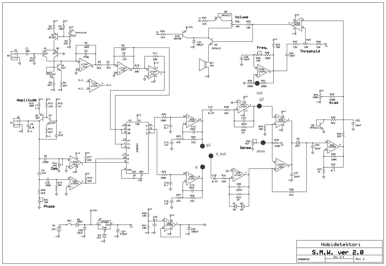

Uraim,kérdezném,mennyire fontos az SMW3 gépnél az a 3 állású kapcsoló a 6 db. kondenzátorral?Tulajdonképen az ott mit csinál?Érdemes beépíteni?
Még nincs az enyémbe beépítve,helyette 100n-100n van berakva.

(#) Ge Lee válasza erdgab hozzászólására (») Szept 20, 2021 /
Az előtte lévő ellenállásokkal egy integráló (R-C) tagot alkot az éppen odacsatolt kondi, a 4053-ból jövő jelet formálja. Felesleges a kapcsolót betenni, kiválasztod hogy a három értékből neked melyik felel meg leginkább és azt forrasztod be. Ha meglelem még valahol a rajzaimat akkor van még két dolog amit érdemes betenni ebbe a gépbe. Az egyik amit Attila rajzolt hozzá az egy kéthangosító (két hangú lesz mint az IGSL) a másik meg egy pinpointer, ha átkapcsolsz rá akkor nem kell lengetni, a kivett földkupacban könnyebb megkeresni vele a fémet. A bemeneti fokozatával is érdemes játszani én teljesen átalakítottam, mert leginkább attól függ hogy mennyire lesz stabil az egész.
(#) mateatek válasza erdgab hozzászólására (») Szept 20, 2021 /
Felesleges foglalkozni vele.
Inkább az adó oszcillátort babráljad át kvarc vezérlésűre. Kvarccal rögtön elnémul a pittyegés és stabil(abb) lesz.

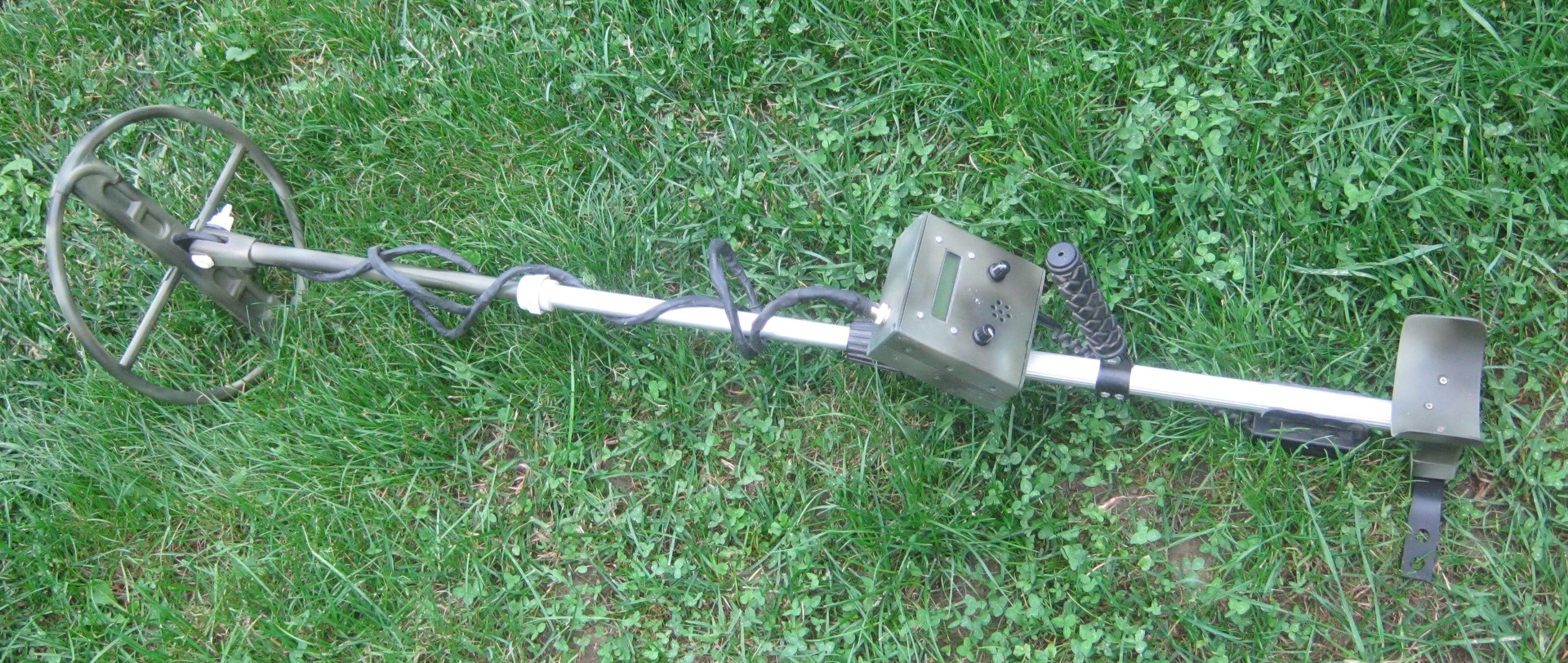

(#) mateatek hozzászólása Szept 27, 2021 / 5
Már majdnem készen van a négyszög jellel hajtott gépem újabb, talán végső verziója.
Kicsit módosítgattam a tekercsek induktivitását és a veszteségeket igyekeztem csökkenteni. 3 helyett 4 mintavételt használok. A veszteségek csökkentése érdekes. Régebben próbáltam csökkenteni a fej súlyát, ahogy csak lehet. Most ezt nem tudom megtenni, mert réz kell. Sok réz. Csak a fejkábel, ami saját készítés, csak az 160 gramm. Az adó tekercs sem vékony, a maga 16x0,3 milliméteres átmérőjével. A fejkábel készítésekor futottam bele egy érdekes dologba. Mégpedig abba, hogy manapság mindent tré módon igyekszenek megcsinálni. Vettem a fejkábelhez nagy keresztmetszetű, de flexibilis hangszórókábelt. Próbálgatom, próbálgatom, de valami nem oké. Az ellenállás mérésnél láttam, hogy fura a dolog. Majd kiderült, hogy alumíniumból van a hangszóró kábel. Alumínium drótok galvanizálva rézzel. Egyszerűen moslék. 8 amperes csúcs gerjesztés mellett a gépem eszik 200 milliampert, 2 kvadrát milliméteres réz kábellel. A nevezetes hangszóró kábellel majdnem 300 milliampert evett. Ennyit a veszteségekről. (meg a meghajtó fokozatban lévő 100 amperes FET-ekről.)
Sajnos, a csipp hiány engem is érint, ha a gép MCU-ját hazavágom, valami ballépés miatt, akkor egy darabig nem fejlesztek, mert nem tudok venni bele kontollert.
A gép nagyon frankón viselkedik a szélsőséges találatok esetében. Úgymint a nagyon apró találatok, a nagyon jól vezető találatok és a nagy vasak esetében is. Persze, a szoftver még nem véges, de már most nagyon tetszik. A vezetőképesség mérése még nagyon gyerekcipőben jár, de nekifekszem annak is.
A gép kívülről nem különbözik a többi gépemtől, csupán csak a festésében, mert sikerült találnom terepszínű festék spray-t és ezt nem tudtam nem kihasználni. A készülékházhoz csináltam sablont és így azt is magam laminálom.
Igazából ennyi. Csak, hogy ne üljön annyira a topik.

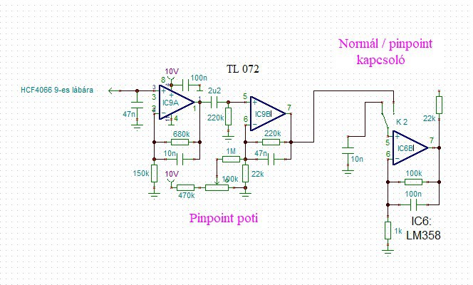

Nos, a kéthangú dolgot nem találom, de az Attila feltette ide régebben, ott kell lennie a topik képei között. A pinpoint az 1db IC pluszban, egy TL072 ami nálam az analóg kapcsoló és a rajzon is IC6B közé van rakva. Az IC6B 5-ös lába meg van szakítva, eredeti állásában normál üzemmód van, ha át van kapcsolva IC9B kimenetére akkor pedig tűpont mód van.
Így évek távlatából meg nem mondom már, hogy a 4053-at emiatt váltottam-e ki a 4066-ossal hogy legyen pluszban egy kapcsoló kimenetem vagy valami más oka is volt. Hirtelen a belsejükre sem emlékszem, meg kell nézni mindkét IC belsejét, mikor hova melyik lábat kapcsolja.

Én úgy látom,hogy az SMW3 csak kettő kapcsolót használ a CD4053 IC-ben.A harmadik kapcsoló be és kimenete valamint a vezérlése (X0,X1,A és X (levegőben lóg)) 0 voltra van kötve,ha ezeket felszabadítom akkor használhatóvá válik.Ha jól gondolkodom akkor a pp. bemenetét egy ellenállásal (100K) az X-re köthetem és itt megakadtam,mert nem vagyok akkora koponya.Hova kellene kötnöm az A vezérlő és az X0 illetve X1 bemeneteket,kell e ide is valami kapcsolót beiktatni?
Légy szíves,legyetek szívesek segíteni nekem!

(#) mateatek válasza erdgab hozzászólására (») Szept 28, 2021 /
Talán nem írok nagy hülyeséget.
Az X0 és X1 lábakat a másikakhoz hasonlóan rákötöd a vevőerősítő kimeneteire. A vezérlő bemenetet a talajkiegyenlítés kapcsolójelére, tehát az A-t a C-vel összekötöd. Az X-re egy soros 100k-s ellenállás és ezután a Ge Lee féle kapcsolás.

Építgetem,bonyolítgatom az SMW3-mat,mert van annyira jó,hogy érdemes.Elkészült a pp. panel és a 2 hang panel is.Nehezen,de találtam nekik helyet a dobozban.Sajnos a kapcsoló és a 2. DISC poti már nem fér az előlapra,de megoldom.A két hang panel bekötését az SMW2 alapján próbálom bekötni,elvileg ahhoz készült,ha jól tudom,de szerintem az SMW3-nál is ugyan úgy kell bekötni.Egy kérdésem maradt!A két hang panelen van egy ellenállás,értéke nincs jelölve,vajon oda mekkora értékű kellene,ha kell egyáltalán? Ide kapcsolódik az LF347 14. lába,amin már van egy ellenállás,a g1 pontról beszélek.
(#) mateatek válasza erdgab hozzászólására (») Szept 30, 2021 /
Az az ellenállás, amiről beszélsz, az a diszk poti "ütköző" ellenállása. Ezzel tudod beállítani a minimális diszkriminációt.
