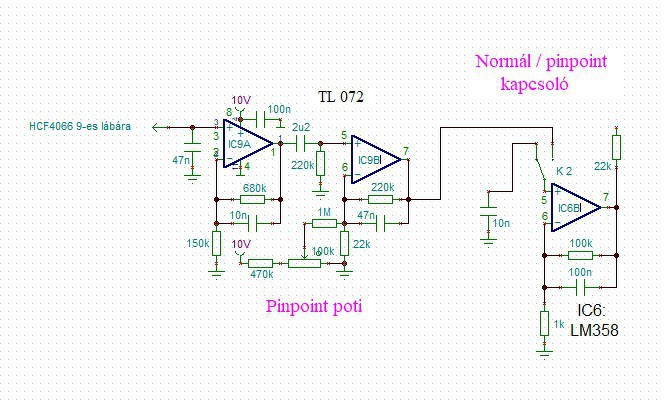

(#) Ge Lee válasza erdgab hozzászólására (») Okt 3, 2021 /
Mondom ahogy az enyémben van, majd ahogy szerintem a 4053-at kéne kötni, bár annak nem emlékszem a belsejére. Szóval. Nálam a 4066-ban van ugye 3db kapcsoló. Mindhárom kapcsoló egyik felére (bemenetére) melyek az 1-38 lábak rá van kötve közvetlenül a vevőerősítő kimenete. Mint a 4053-nál a 2-es és 5-ös lábak, meg még a 12-es lábat is oda kéne kötni ami földön van.
A 4066 két kapcsoló kimenete amik a 2-es és 4-as láb, megy R22-re és R23-ra, ahogy a 4053 esetében is a 4-es és 15-ös láb. A 4066 harmadik kapcsoló kimenete ami a 9-es láb, az megy a pinpoint áramkör bemenetére. A 4053 X kimenetét, vagyis a 14-es lábát kéne oda kötni. A kapcsolók vezérlő lábai pedig ugyanúgy vannak mint a 4053-nál, a 4066 13-as lábára megy IC2B kimenete, az 5-ös lábára pedig IC2A kimenete. Valamint, a 4066 két kapcsoló vezérlő lába egy 10k-val össze van kötve, azaz az IC2A kimenete nem csak a 4066 5-ös lábára megy, hanem még egy 10k-n keresztül a 4066 6-os lábára is.
A nyák tervezésénél figyelj oda arra, hogy az adó és a hangfrekis fokozatok táplálása csillagpontos legyen, vagyis közvetlenül menjen oda a vonal abba a forrpontba ahova becsatlakozik az akku, illetve az azt követő elkó, és ezekre a tápvonalakra ne csatlakozzon semmi más menet közben. Az a jó, ha a jelformáló rész meg a vevő is hasonlóan van kialakítva, így nem tudják egymást a tápágon keresztül zavarni működés közben.
(#) erdgab válasza Ge Lee hozzászólására (») Okt 3, 2021 /
Köszönöm a részletes leírást!
Kérlek nézd meg a csatolmányt!
A tápvezetékeket (Ut+.Ut-,GND) mind közvetlen a szűrő kondenzátorokról illetve a GND-t a be GND fizikailag azonos pontból vezettem el.

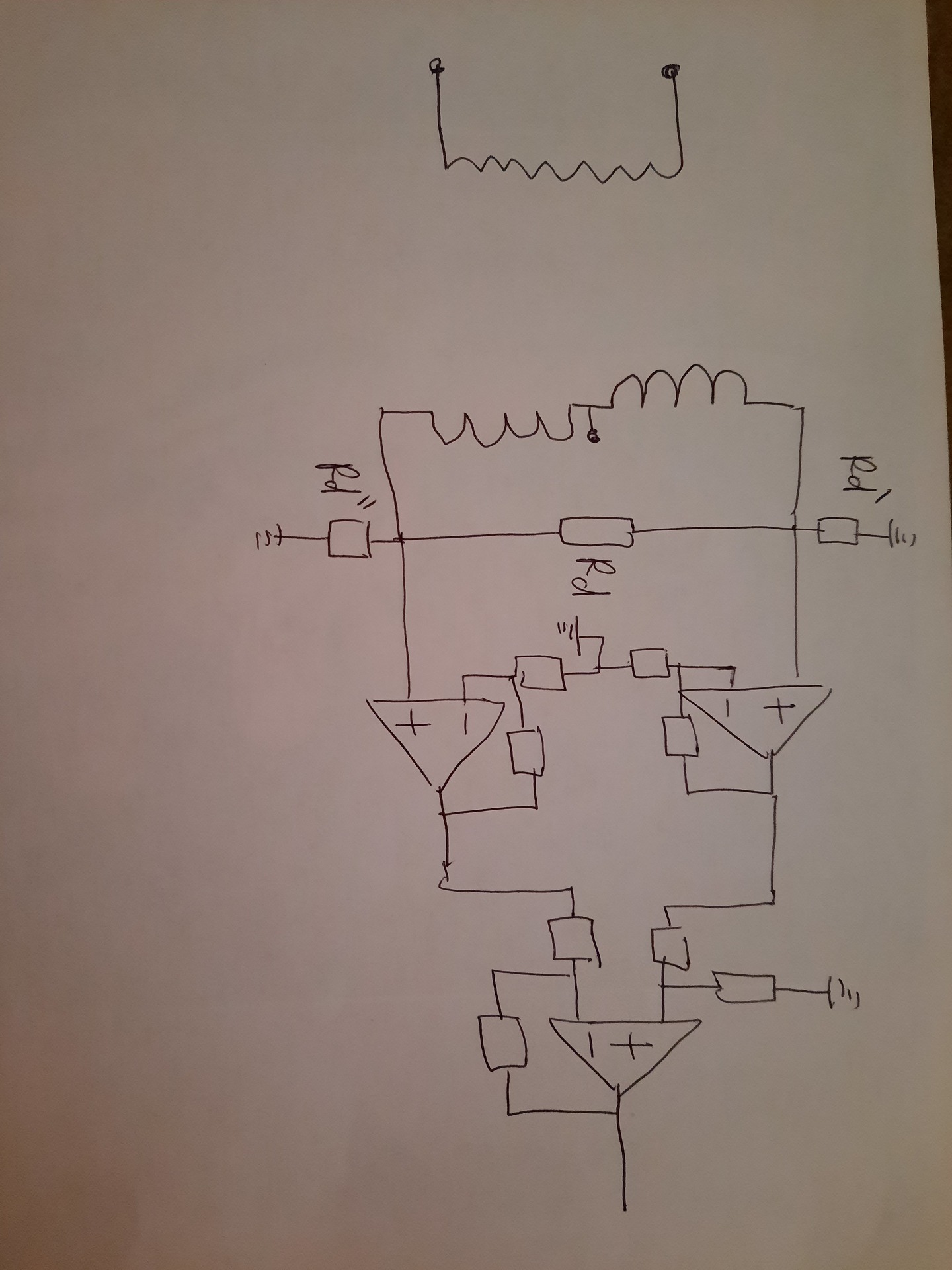

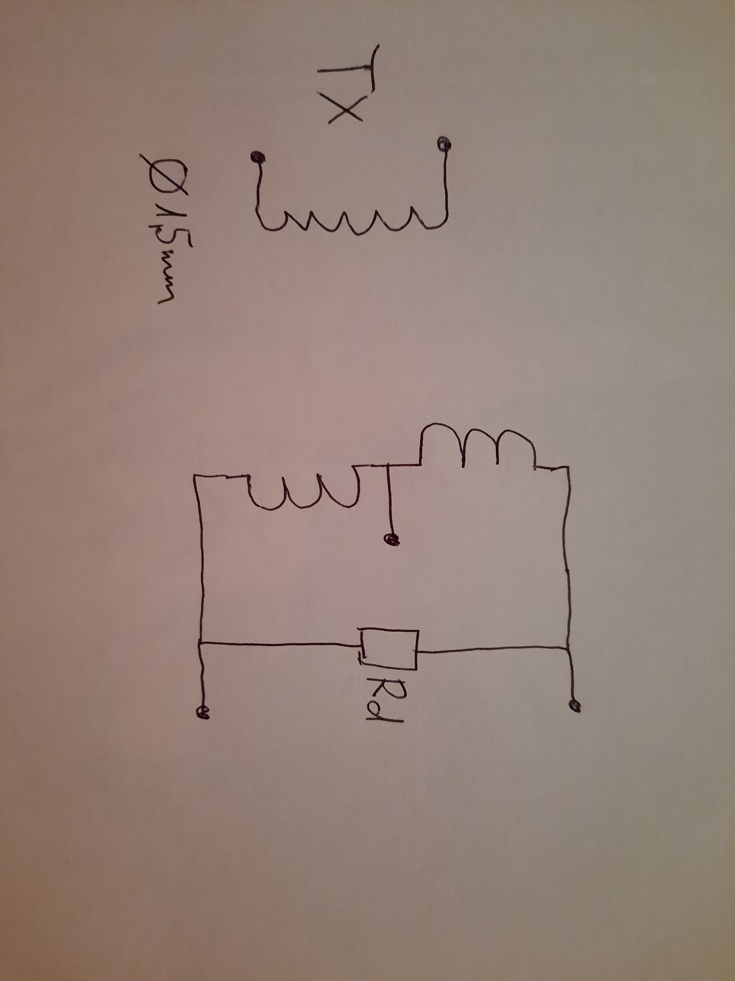

(#) sirbedevir hozzászólása Okt 5, 2021 /

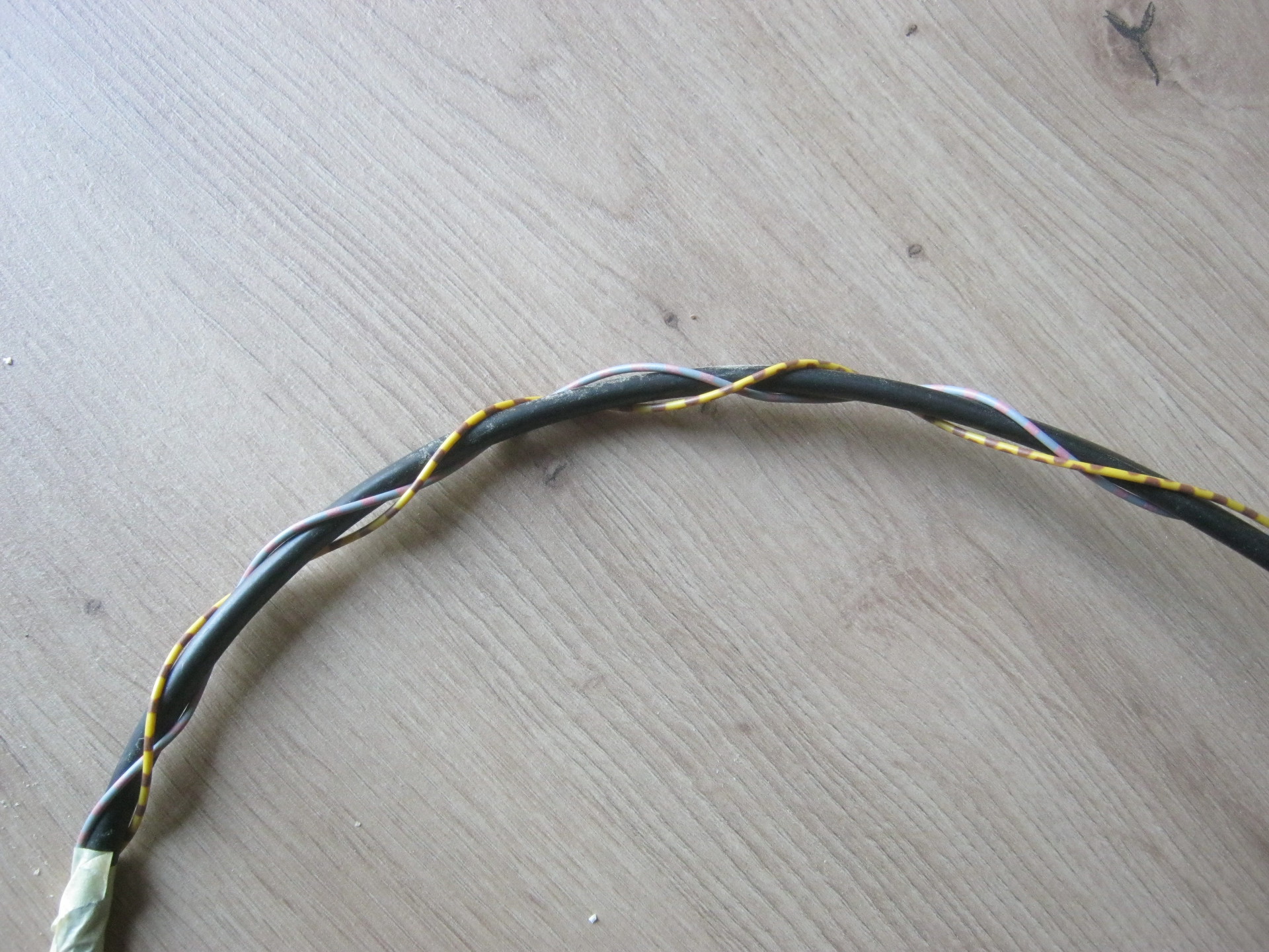

Mateatek oldalhullámain egy az ővéhez hasonló mélykeresőt építek.
A fejkábel felépítése tekintetében egy 2×1.5 mm-es hangszóró vezetékpár megcsavarva az adónak és mellé egy kéteres árnyékolt vezeték a vevőnek egy közös zsugorcsőbe ágyazva tűnik a legkivitelezhetőbbnek. Mivel az adó 15 A árammal dolgozik egy 0.4 Ohm ellenállású adótekercsre, a megszokott RG58 persze már nem jön szóba.
A másik az előerősítő kérdése. A vevőtekercs 8-asba kötött két ellentétes tekercselésű tekercs, aminek van középmegcsapolása is. A vevő az adó kiegyenlített mágneses terében van, a kimeneten semmi a kiegyenlítés miatt. Adná magát egy instrumentális erősítő, de a damping ellenállás miatt és a kiegyenlítettség miatt kétségeim merültek fel. Hisz a damping ellenállás két vége között nulla feszültség van a kiegyenlítés miatt, a vevőtekercsek középmegcsapoláához képest viszont gigászi jelnagyság, ami értelmetlenné teszi az instrumentális erősítőt. Mondjuk jó lenne a vevőkábel által begyűjtött zajokat kiszűrni általa.
Mi a véleményetek, milyen megoldást javasoltok?
(#) sdrlab válasza sirbedevir hozzászólására (») Okt 5, 2021 /
Közösmódosú elnyomáshoz nem szükséges bekötni a középleágazást, hagyd szabadon egyszerűen...
két nonivertáló bemenetére a damping két oldalát, majd azok kimentét egy differenciálerősítőre?
Hova testeljem a noninvertálókat és a differenciálerősítőt?
Ha így is érvényesül a közös módusú elnyomás, akkor a fejkábel belső elrendezése sem lenne különösebben kényes.
(#) mateatek válasza sirbedevir hozzászólására (») Okt 5, 2021 /
Az én fejkábelem olyasmi felépítésű, mint a képen. Persze, ez csak bemutató kép, nem ilyenek a vezetékek vastagságai. Középen van a kéteres árnyékolt a vevő tekercsnek. Arra van "ráfonva" az adó érpárja. A keresztezések miatt talán nem szórja meg annyira az adó vezeték a vevőt.
így jó?
(#) sdrlab válasza sirbedevir hozzászólására (») Okt 5, 2021 / 1
Az Rd felesleges! A másik kettő értékével állítsd be...
(#) sirbedevir válasza sdrlab hozzászólására (») Okt 5, 2021 /

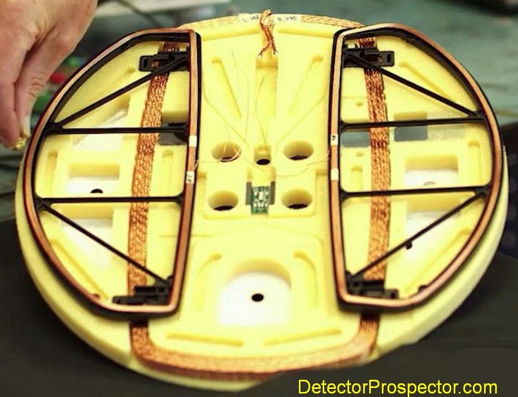

(#) mateatek válasza mateatek hozzászólására (») Okt 20, 2021 /
Ez a dupla D tekercs dupla problémát is hordoz. Két vevő tekercs, tehát mindkettőn zaj. Ezek abban az esetben oltják ki egymást, ha teljesen ugyanolyanra sikerül megcsinálni őket. Házilag, kézi szálvezetéssel ez nem biztos, hogy sikerülni fog. Az eredmény, hogy a vevő jelen nem hullám lesz, hanem szőr. Illetve még nagy hátrány az is, hogy a kétszeres kiegyenlítés miatt kétszeresen érzékeny a fej, gondolok itt a mechanikai behatásokra. Illetve nehéz is. Nem is erre indultam el.
A fémek érzékelésére szolgáló mintát eddig csak a vett jel normál feléből vettem. Az inverz jelből nem. Pedig a lehetőség ott volt, csak lusta voltam a programozásnál. Az inverz jelen a zaj is inverz, tehát kivonódik, nem szólva arról, hogy kétszer annyi mintám lett. El is múlott a gép zajossága. Ezen felül a vevőerősítő sávszélességét is kissé bekorlátoztam, hogy a nagyon magas frekvenciájú komponenseket, amik már feleslegesek, azokat kevésbé erősítse.
(#) eyess válasza mateatek hozzászólására (») Okt 20, 2021 /
„A két tekercs ellenkezőleg lehet vélhetőleg bekötve és a "mindenségből" származó zajok kioltják egymást. Csak az marad, amit szeretnénk”
Én egyet tudok erre mondani , ha két tekercs ellenkezőleg van bekötve , hogy kioltsák egymást, akkor ott bizony semmilyen jel nem fog jönni.
(#) mateatek válasza eyess hozzászólására (») Okt 20, 2021 /
De, a találat jele létre fog jönni, mivel a két tekercs alatt ellenkező előjellel jelenik meg a találat és az sosem fog tudni mindkét tekercs alatt egyformán ott lenni.
De viszont a zajt ugyanúgy "veszi" mindkettő.

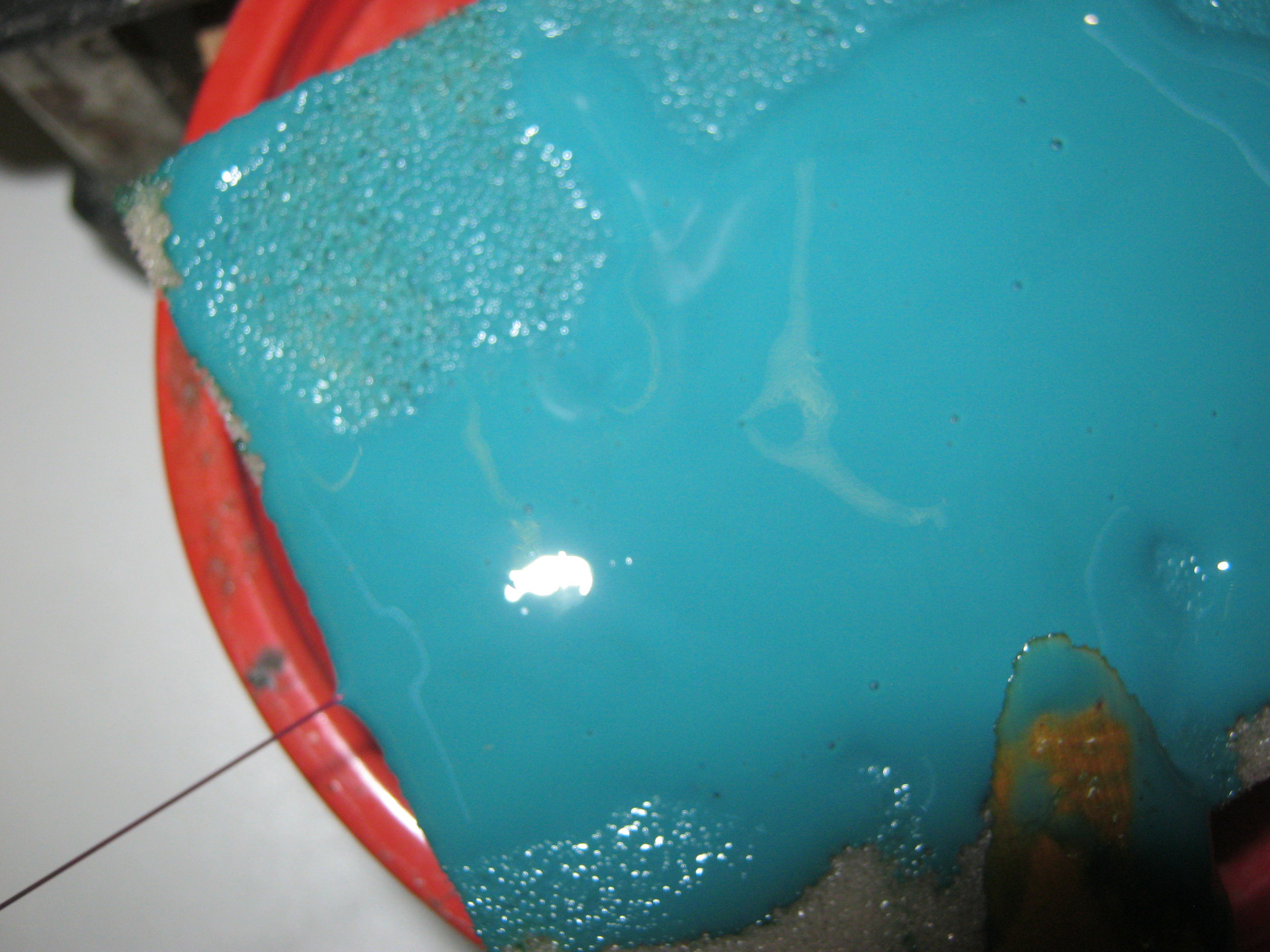

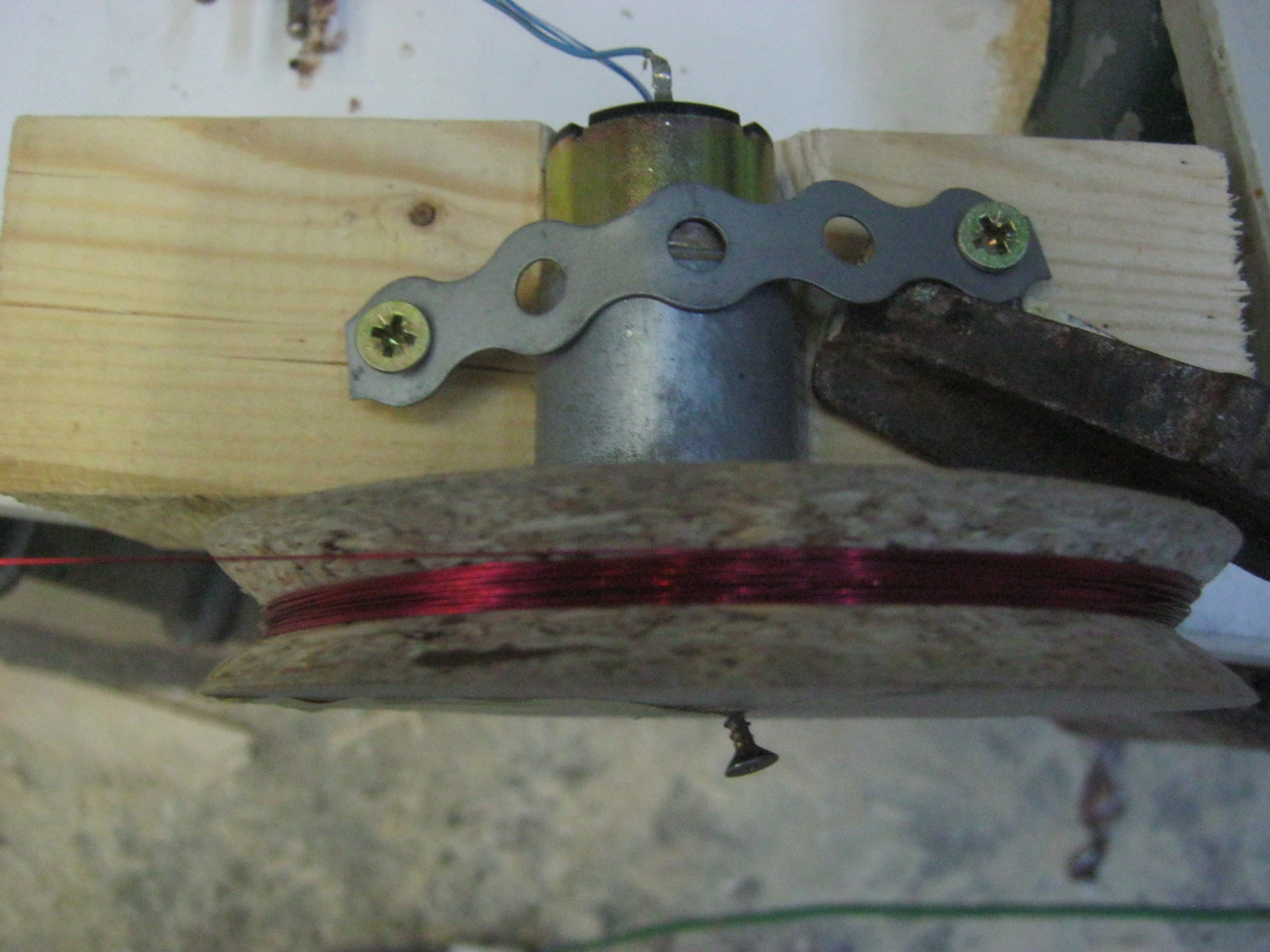

(#) mateatek hozzászólása Márc 20, 2022 /
Próbálok javítani a fémdetektoromon. Jelenleg az a cél, hogy a vevő tekercs minél kisebb kapacitásúra sikerüljön. A vevő tekercsnek "gyorsnak" kell lennie. Ezt az önkapacitása korlátozza. Ez miatt kevés menet alkalmazható. A kevés menet miatt nagyobb erősítés kell, a nagyobb erősítés miatt több zajt termel az erősítő. Ha sikerül jelentősen csökkenteni a tekercs önkapacitását, akkor nagyobb menetszámot alkalmazhatok kisebb erősítés mellett, vagy ugyanolyan menetszám és erősítés mellett gyorsabb lesz, ami az apróságoknak jó.
A képeken az látható, hogy a tekercselő vezetéket egy lakkos szivacson húzza át a "feltekerő gép". Itt lakkos lesz, majd kb 12 perc száradás után megy az orsóra. A gép percenként 33 centi vezetéket teker föl és a lakk meg az orsó között cirka 4 méter van.
(#) eyess válasza mateatek hozzászólására (») Márc 20, 2022 /
Miért kell a már lakkos vezetéket még külön lakkos szivacson keresztül áthúzni?
(#) mateatek válasza eyess hozzászólására (») Márc 20, 2022 /
Hogy vastagabb legyen rajta a lakkréteg. Ez miatt a tekercsen belül távolabb kerülnek egymástól a vezetékek és csökken a kapacitás.
Mennyire kell , hogy vastag legyen? Mert akkor lehet egyszerűbb lenne kábel vezetékkel megtekerni aminek műanyag a bevonata .Az már elég nagy távolságot csinálna. Van ilyen kábelből sodrott erű is meg csak egy eres is. Régi telefon kábelezéshez használtak egy ereset , ami azt hiszem 0,5 ös belső erezetű volt.
A műanyag szigetelésű kábellel nem férek el. Ha elférnék, már az lenne. Most próbálom a 0,28-as vezetéket fölhizlalni 0,4 körülire.
