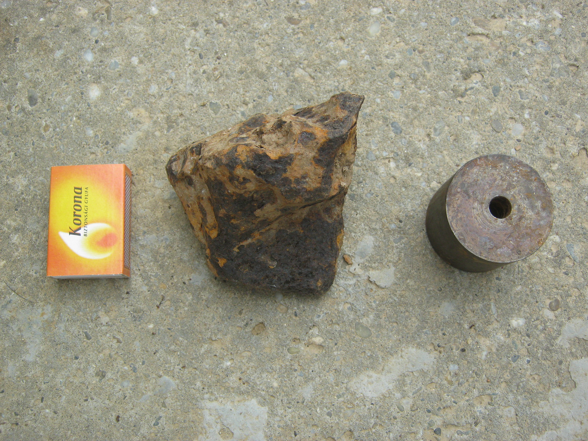

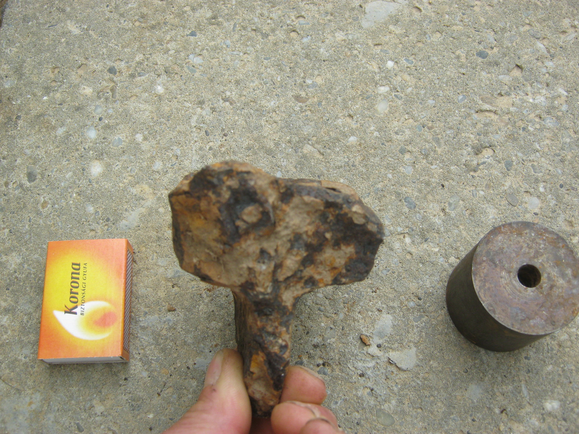

(#) mateatek válasza mateatek hozzászólására (») Júl 18, 2021 /
Alakul a gép. Igazából, ennél a gépnél nem lehet működési frekvenciáról beszélni. Bizonyos ideig gerjesztve van a tekercs. Minél hosszabbak ezek a periódusok, annál több információ van a nagy tárgyakról. (és közben cuppantja az akksit) A találat eleje a kicsi, a vége a nagy tárgyakról nyújt információt. Időosztásos gép, mint egy pulzus indukciós. Annál sem létezik a működési frekvencia fogalma, csak az, hogy másodpercenként hány impulzust lő a gép.
Most, úgy, hogy 100 mikroszekundumnál van az utolsó mintám vége, elég sok infót ki lehet hámozni a nagy találatokból is. Így a képen látható nagy vasakat is jól el tudom különíteni az egészen apró színesfémektől is.
De még azért csiszolom.

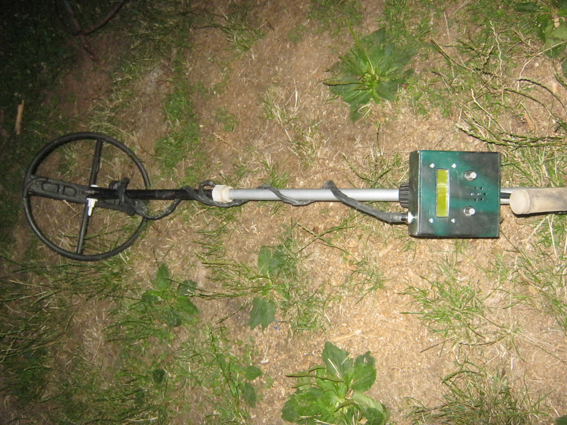

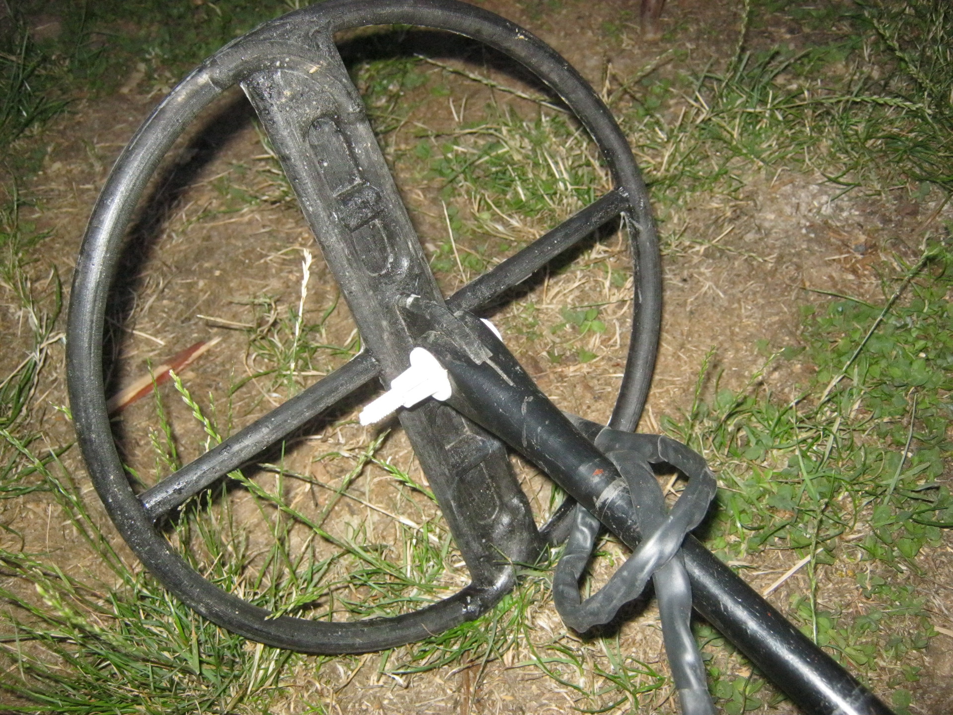

(#) mateatek válasza eyess hozzászólására (») Júl 21, 2021 / 3
Összemókoltam a gépet, hogy kimehessek vele terepre is. A gépen elég sok minden házilag készített. saját gyártású a készülék doboz és a fejkábel is. A fejkábelnek egyedi igényeket kell kiszolgálnia és ezt gyáriban nem lehet megtalálni.
A gép elve nem hazudott. A széles spektrumú gép az nem szinuszos. Sok olyan színesfémet kiástam, amit a szinuszos bevasazott. Például a régi cigis papír maradványait, illetve pár iszonyúan vékony érme maradványt.
Érdemes rágyúrni a gépre. Hátrányként mondhatnám a réztemető felépítésű adó tekercset (10 menet) és a viszonylag nagy fogyasztást, ami jelenleg 300 milliamper 2 darab li-ion celláról.
A szoftver is nagyon kezdetleges még a gépen, éppen-hogy annyi, hogy ássak, vagy ne.
Következik a gyúrás-finomítás szakasz.

(#) eyess válasza mateatek hozzászólására (») Júl 22, 2021 /
Jól hangzik amiket írtál.A fejkábel kialakításról írhattál volna többet , vagy esetleg képet róla .Bár van némi elgondolásom , de hát az nem biztos , hogy úgy is van .A 300mA fogyasztást esetleg lejjebb lehetne vinni valahogy .Mondjuk a hangfokozaton lehetne spórolni , vagy ilyesmi .De ha cserélhetős akkura van tervezve a gép , akkor nyújtható az üzemidő.
(#) mateatek válasza eyess hozzászólására (») Júl 22, 2021 /
A fejkábelben 2 kábel van összezsugorozva. Az adó tekercs részére 1.3 négyzetmilliméter keresztmetszetű hangszóró kábel. Szilikonos szigetelésű, és nagyon sok szálból sodrott erű, hogy rugalmas legyen. A vevőnek pedig egy 2 eres árnyékolt. A hangszóró kábel meg van csavarva, hogy kevésbé szórja meg a mindenséget potyára.
A fogyasztáson lehet javítani, ha kompromisszumos program lenne beállítva. A nagy vasak és a jól vezető találatok elkülönítéséhez hosszú gerjesztési periódus kell, 100 mikroszekundum. Vagy esetleg több. Ennél az időnél már 10 amperes, vagy nagyobb csúcsáramok vannak. Innen a fogyasztás. Ha azt mondom (és nem mondom), hogy nem érdekelnek annyira azok a találatok, amihez a hosszú gerjesztési periódus kell és befejezem 50 us körül, akkor kevesebbet fogyaszt, mert az adó tekercsben kisebb a gerjedelem. Az apróságnak elég a 20-30 us gerjesztés is, de a nagy dolgoknak kell a 100.
A gép cserélhető akkus, természetesen. Sőt, lehet tolni 2 helyett 3 celláról is, vagy akár 4 celláról. Na, akkor van ám igazi áram az adó tekercsben és igazi fogyasztás is. De érméző fejnél ez nem feltétlenül szükséges.

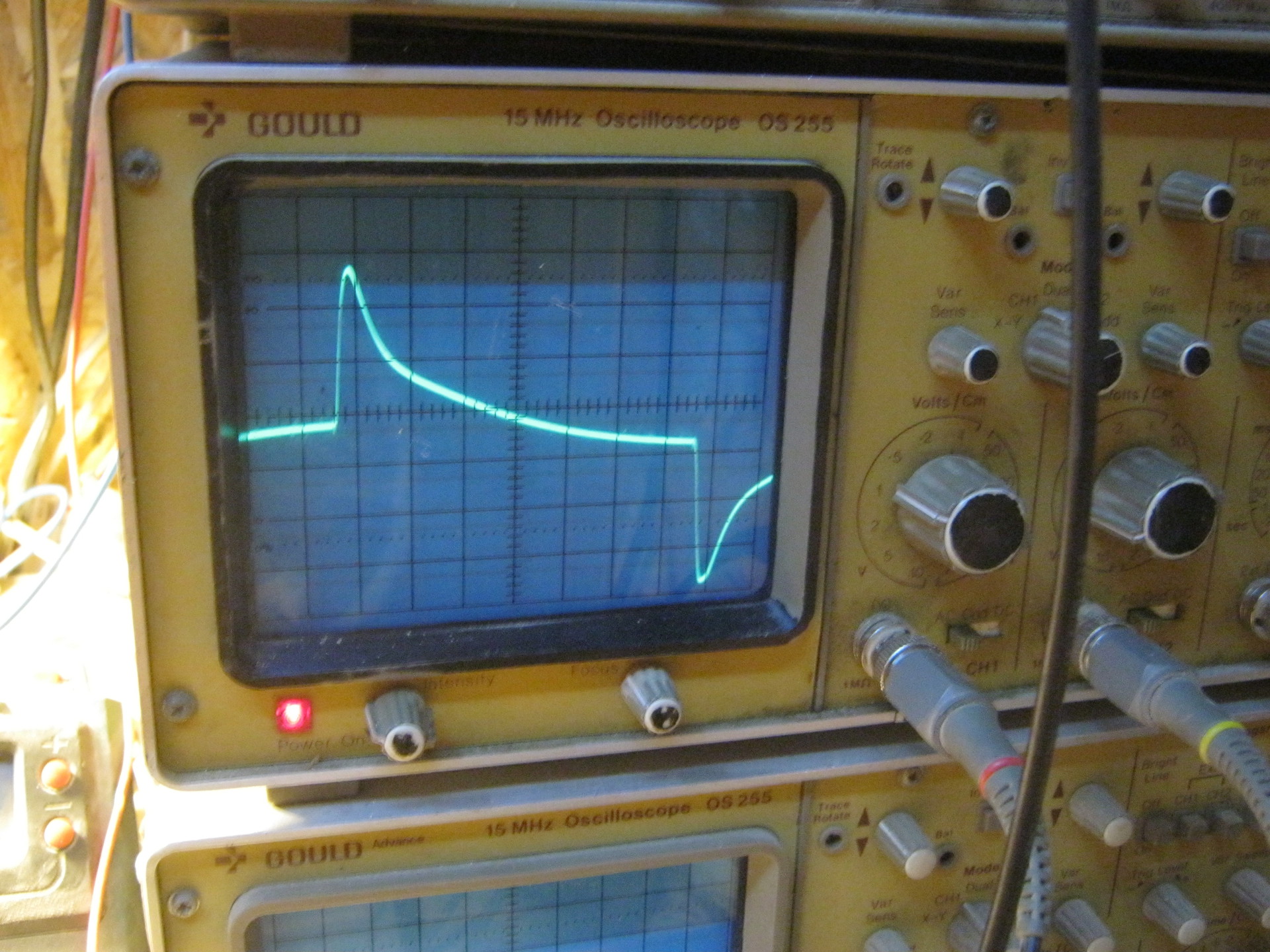

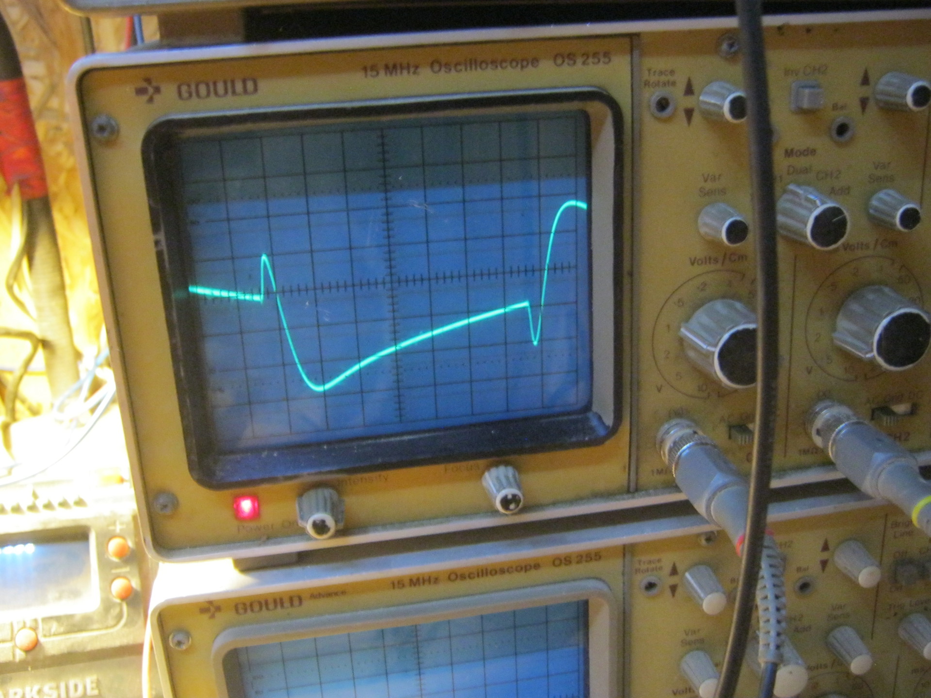

(#) mateatek válasza nagym6 hozzászólására (») Júl 22, 2021 /
Hasonló. De amíg a PI gépnél a tekercs árama gerjesztés után meg van szakítva, itt addig a gerjesztés után ellenkező irányú lesz, tehát nem lesz megszakítva.

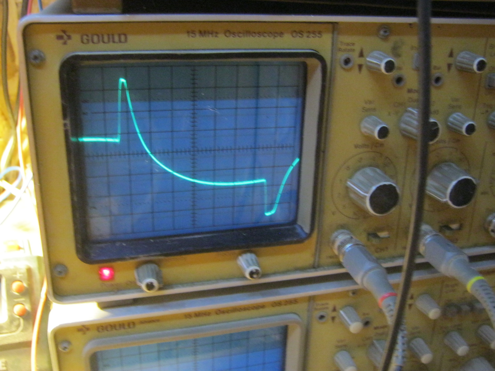

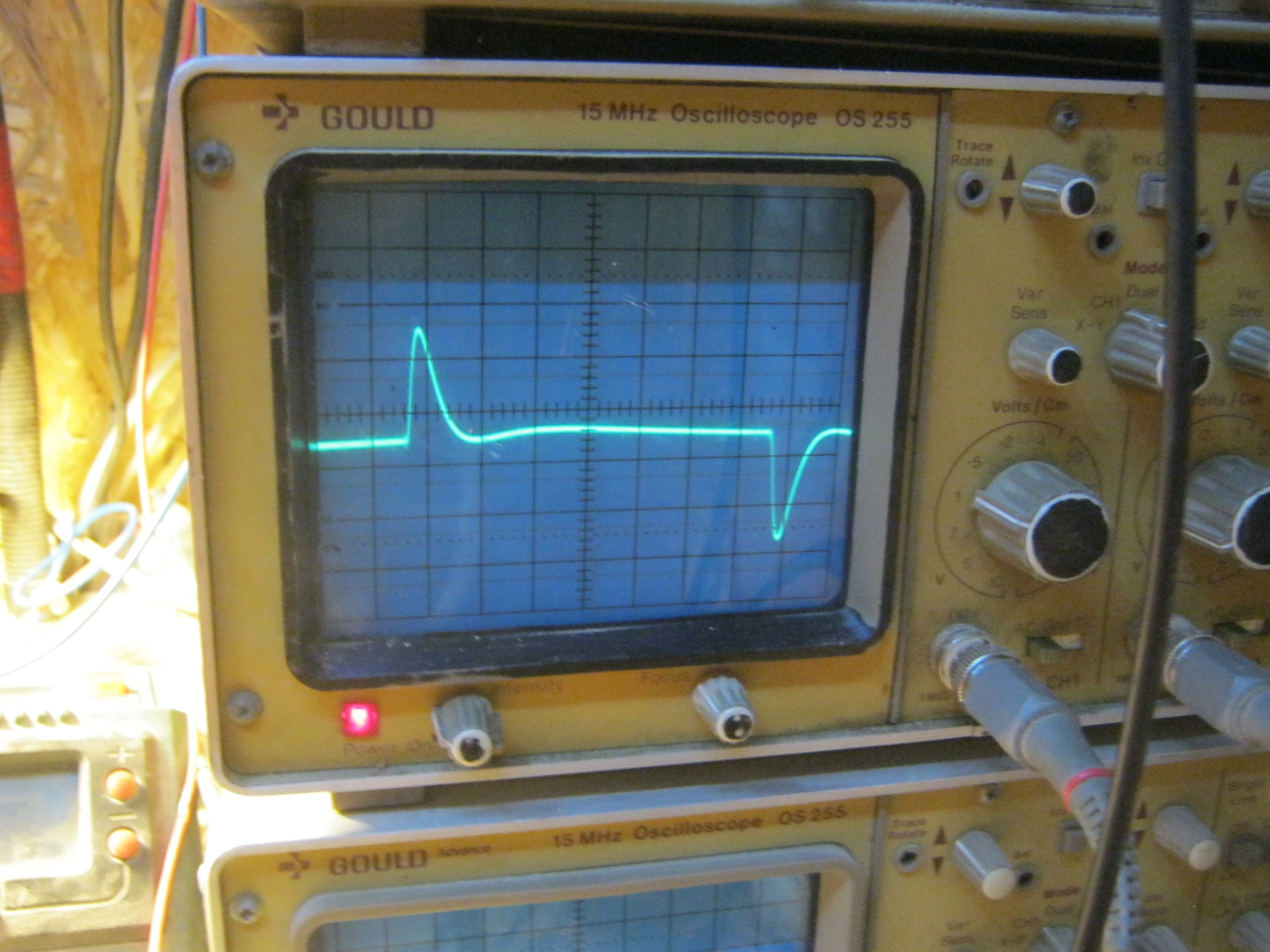

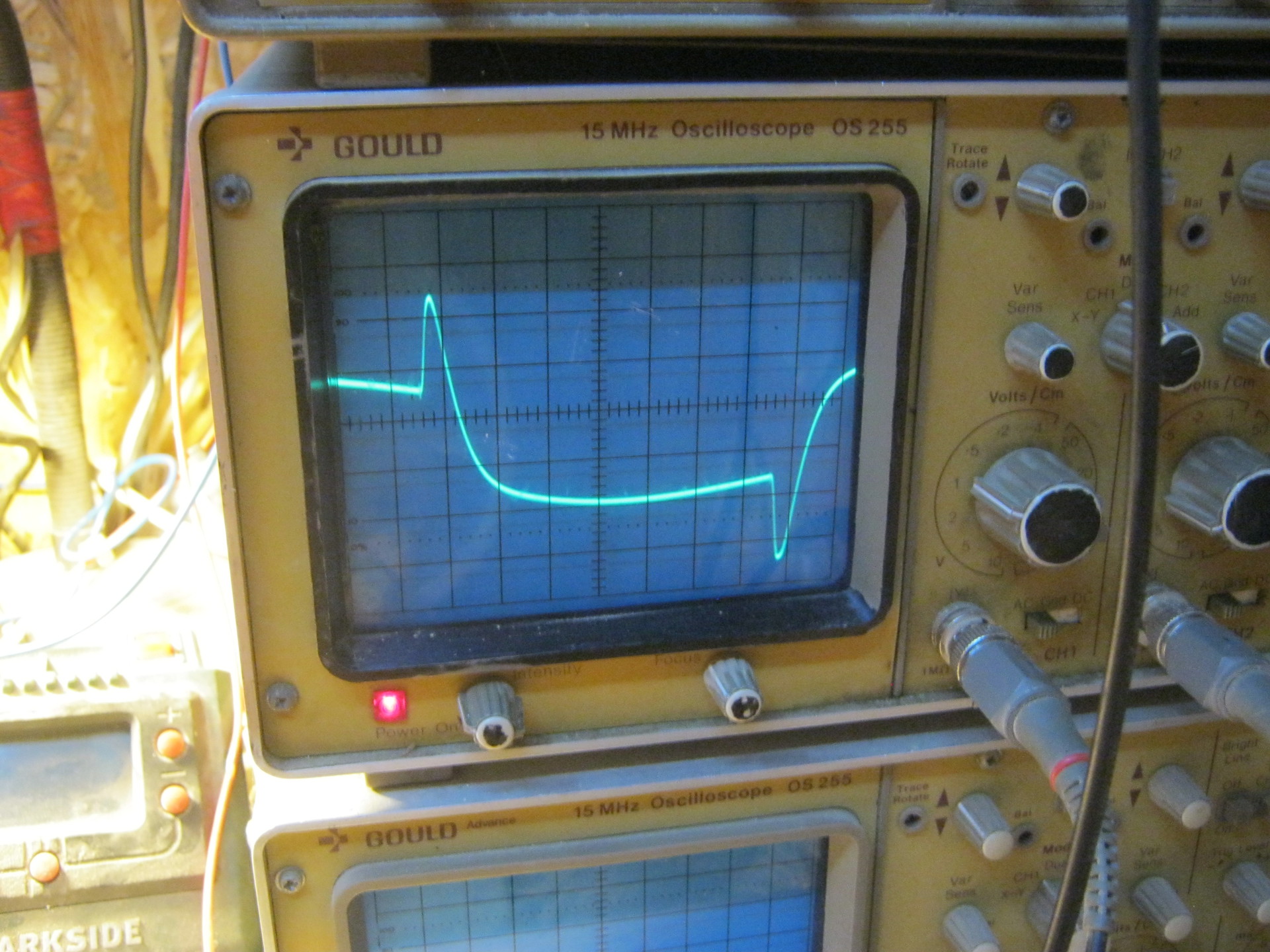

De, ha az adó tekercs meghajtására szolgáló FET-eket úgy választanám meg, akkor a program változtatásával akár PI géppé is tudnám tenni.
Itt, ha az adó tekercset mérjük, akkor a feszültsége négyszögjel, az árama pedig háromszöghöz hasonlít, valójában exponenciálisan föl és lefutó.
A vevő tekercs képe pedig föntebb látható.

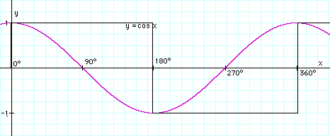

A GEB az a Ground Effect Balance rövidítése lehet. Talajegyensúly, vagy hasonló a jelentése.
Ezekben a gépekben a GEB csatorna szolgál a fémek érzékelésére. Az ábra alapján látható a helyes, 90 fokos mintavételi beállítás a GEB csatornánál. Mivel a talaj leginkább csak a csatolást módosítja az adó és a vevő tekercs között, a vett szinusz jelnek csak az amplitúdója fog változni a talaj hatására. 90 fokos mintavételezésnél a függvény alatti és fölötti terület azonos és a kettő eredménye 0. Tehát a fázisdetektor integrátorán nem lesz változás, akárhogy is változik a talaj a fej alatt. Ha fém is kerül a földbe, akkor a vett jel fázisa is módosul, és ez miatt már nem lesz egyenlő a függvény alatti és fölötti terület. Feszültség változás lesz a detektor kimenetén. Minden fémre ugyanolyan irányú. Eközben, a DISC csatornán a jelszint a talaj miatt úgy mozog, mint a ruszki kombájn szalmarázója. De színesfém találat esetén pozitívabb, vas találat esetén negatívabb lesz. A két erősítő kimenetén ott van a két komparátorból összerakott ÉS kapu. Ha a GEB és a DISC csatorna együttesen pozitívba emelkedik, akkor ad találati jelet.

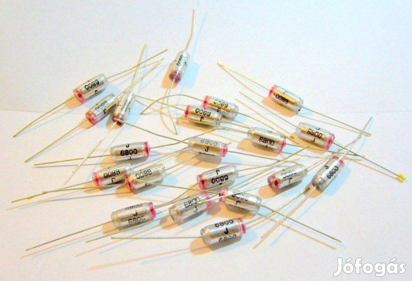

Lenne hozzád még egy kérdésem az IGSL keresővel kapcsolatban.

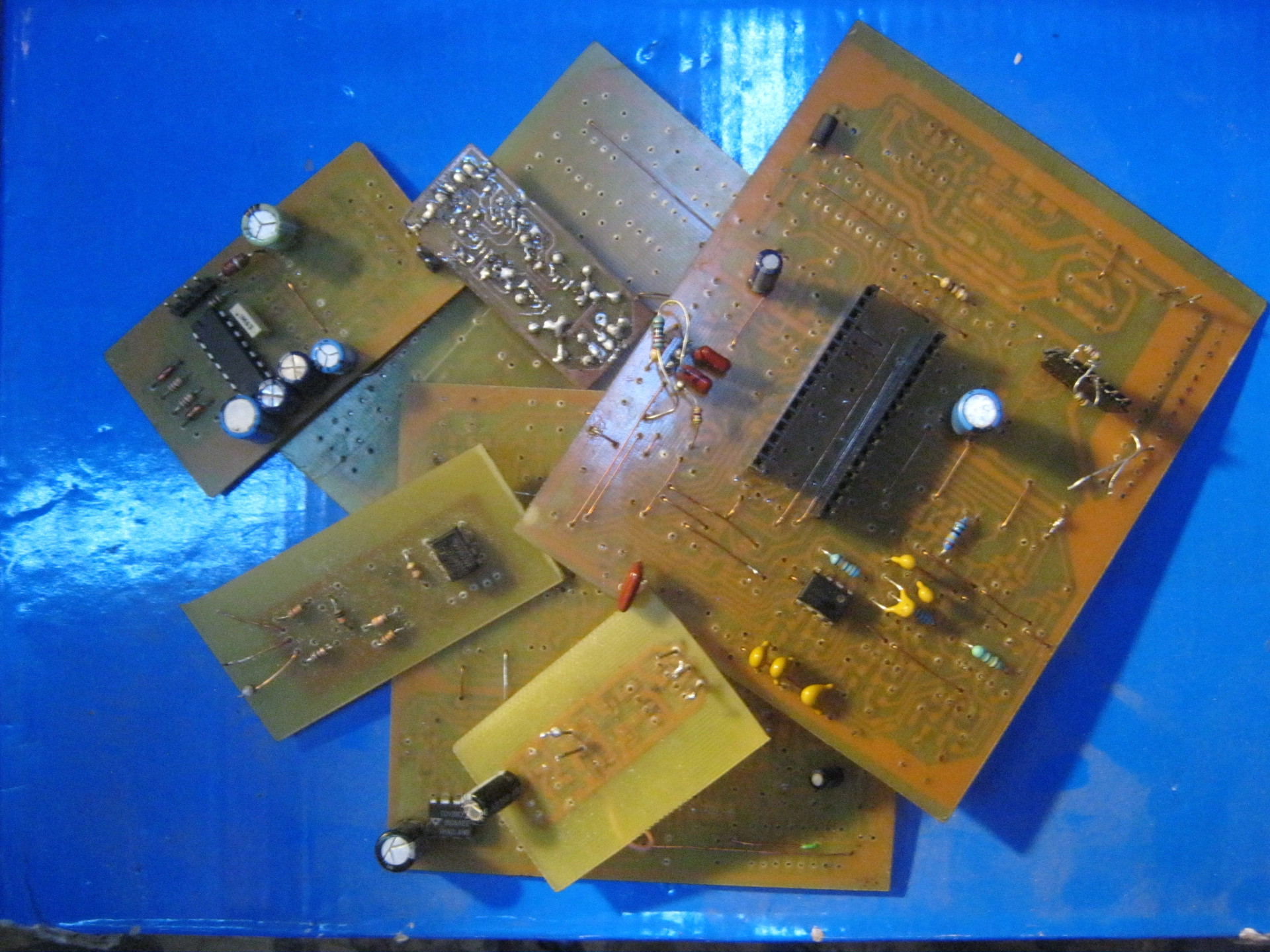

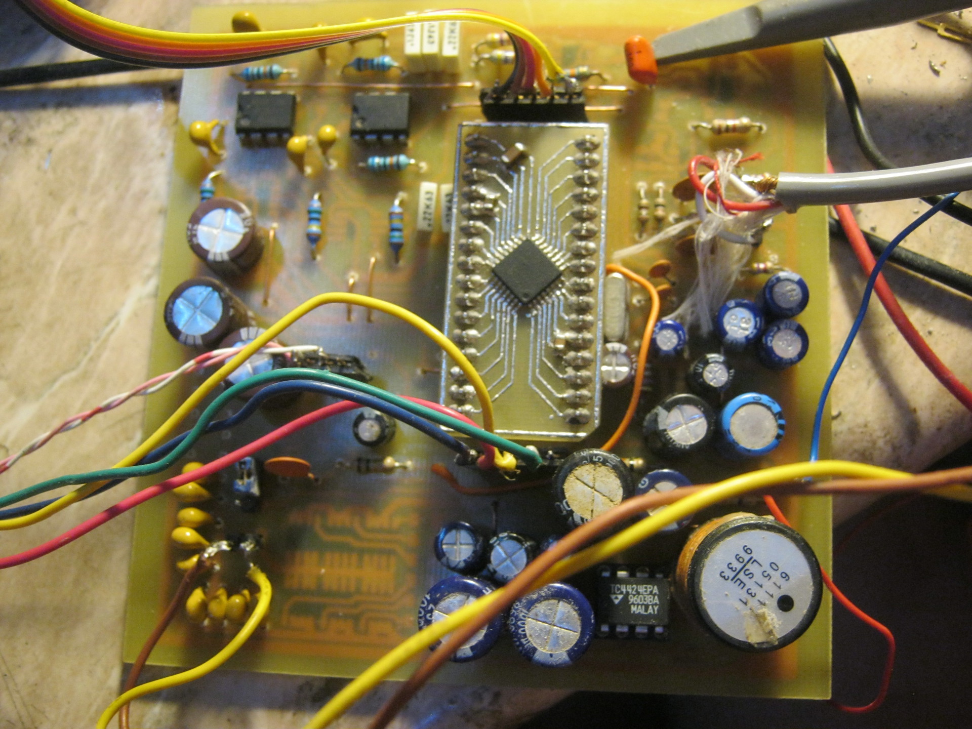

A bemeneti oldalon van 4 db. 100pF kondenzátor,én anno kerámia kondenzátorokat raktam be,nem volt más.Most a kezembe akadt néhány stiroflex 150pF kondenzátor.
A kérdés,érdemen e kicserélni a kerámiákat stiroflex kondenzátorra,mennyire játszik a hőmérséklet változás (tudom,hogy a stiroflex stabilabb) és milyen gondot okozhat a nagyobb (150pF) értékű kondenzátor a beállításoknál?
A mellékelt kép a netről van,csak a kinézet miatt csatoltam.
(#) mateatek válasza erdgab hozzászólására (») Júl 26, 2021 /
A 100 pF-os kondik azok fázistoló R-C kör részei. Ha a C-t módosítod, akkor az R tagokat is módosítani kell.
De szerintem semmi értelme piszkálni őket.
