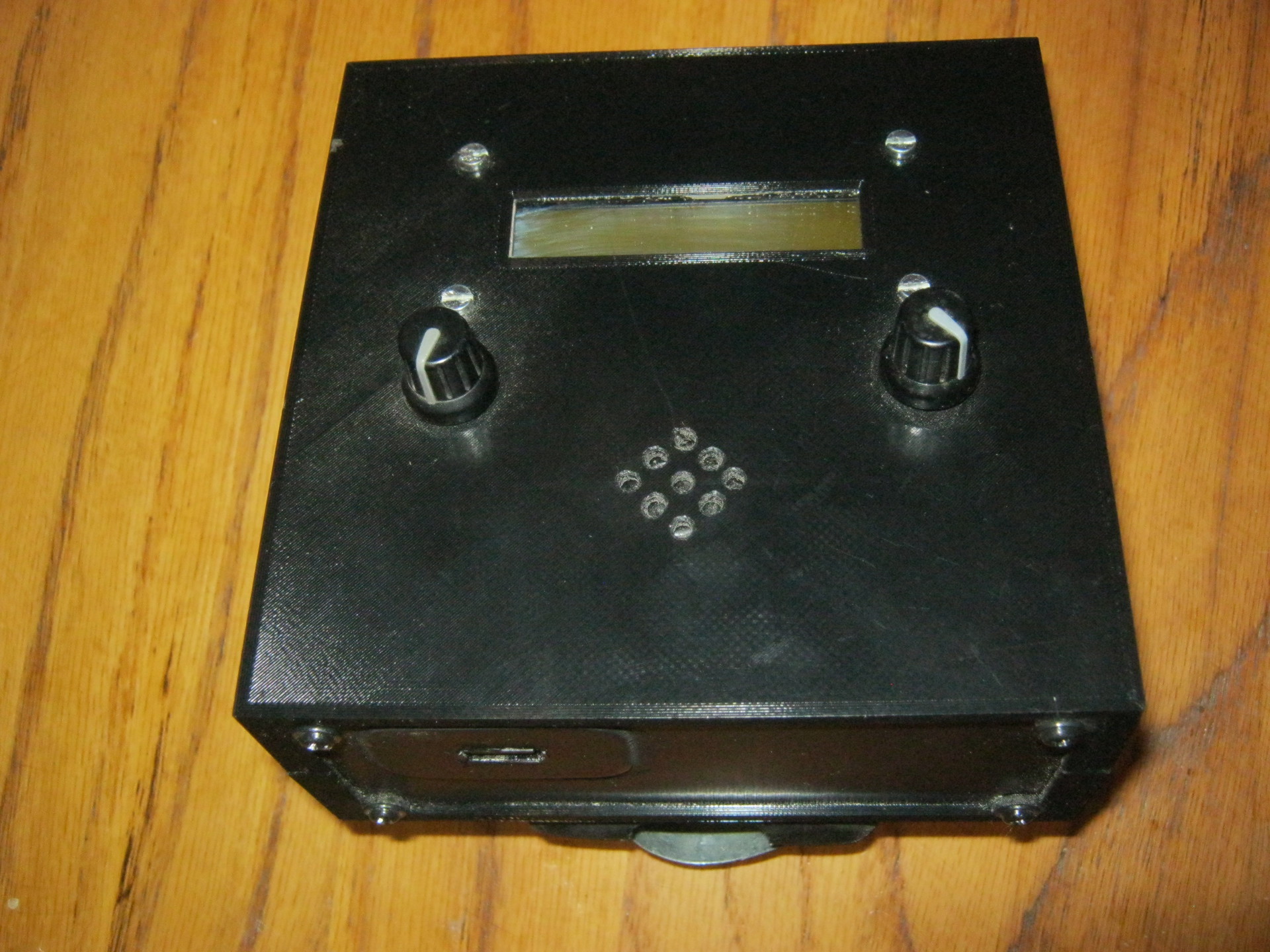

Bedobozoltam a gépet. A képen nem látni a belsejét, de az olyan, mint egy PC, azaz perszonális kompjúter. Van egy "alaplap". Ezen vannak a nélkülözhetetlen részegységek, mint a tápegységek, feszültség-referencia, mikrokontroller, meg nagy pofával még talán az adat-buszok is. Ebbe az alaplapba bedughatóan vannak a rész-áramkörök. Adó-meghajtó, vevő erősítő, multiplexer és mintavevő rész, illetve az ADC rész. Ezeket a kis "kártyákat" tudom cserélgetni, ha rájövök arra, hogy valahol már megint zsákutcába jutottam.
A házat egy barát csinálta 3D nyomtatóval. Brutális ez a technika, na de ez off.
Kapott a gép egy USB csatlakozót is, mert ha minden program módosításnál szét kell szednem, akkor az sok kontakt-hibát fog nekem okozni.
Még össze rakom az akku pakkot az eldobott E-cigi akkukból (nagyon zöld a gép) és megyek ki éles tesztre.

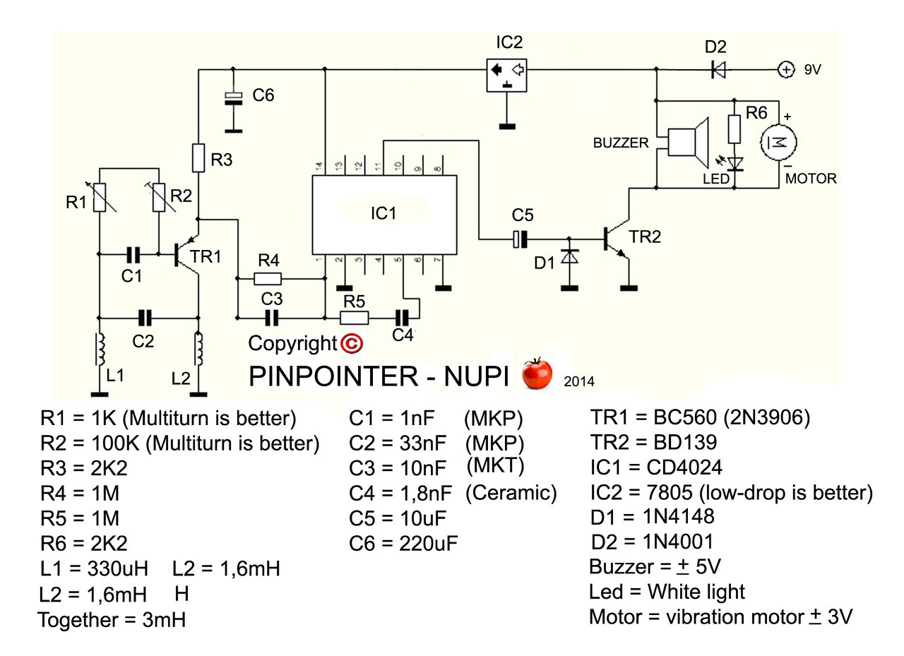

Kísérleteztem a NUPI pinpointerrel. Valami nem oké. Annyit sikerült belőle kicsikarni, hogy visszafelé működik. Közelítésre elhallgat. Akinek sikerült már csinálni egy ilyet, az adhatna néhány paramétert, jótanácsot.

Ez egy Hartley oszcillátor C osztályban. Potival a jóságot a határra kell csökkenteni, amikor már épp nem oszcillál. . Fém közelítésére beindul. Elvileg, mert ha földhöz vágom se akar oszcillálni. A többi rész a hang és egyéb jelzésre szolgál.

(#) erdgab válasza vandorbot hozzászólására (») Júl 12, 2023 / 1
Ezt a kapcsolást még nem láttam.Van valami infó a tekercs elkészítésére az induktivitás értékeken kívül?Mekkora lehet az érzékenysége,mennyire "lát"?Belevágnék a megépítésbe,ha több infó lenne a tekercsekről
Én kutakodtam és próbálkoztam vagy 4 féle kapcsolással,egyik sem volt az igazi.Ami elfogadható lett (ez sem egy 50 ezres garrett) azt megtalálod a fórum 258.oldalán az "eredeti" az amit még királly mutatott az a 164. oldalon található.Annyit módosítottam,hogy az 1k ellenállást kivezettem mert kissé hőfok függő a készülék s ezzel lehet korrigálni,a 100k ellenállás az érzékenységet állítja.Én megtaláltam vele a légpuska lőszert egy maroknyi földben.

Mivel a T1 bázisa sehonnan nem kap nyitófeszt, az lenne a csoda ha működne. Szerintem hiányzik a rajzról egy vonal ami a két potit a tápra köti, vagy passz.
(#) sdrlab válasza Ge Lee hozzászólására (») Júl 13, 2023 /
Nincs ott semmi gond, csak nem vetted észre, hogy az egy PNP tranzisztor... )

Geotech_nupi
Itt előre hátra lapozgatva vannak infók a szerzőtől.
Itt meg tesztek. tesztek

(#) erdgab válasza vandorbot hozzászólására (») Júl 14, 2023 / 1
Belevágok egynek az elkészítésébe csak kis idő kell.Alkatrész van,ami kissé balhés az az,hogy csak 8mm ferritrudam van,de egy próbát megér.Ami jobban aggaszt az az,hogy valamennyire hőfok függő a kapcsolás,ahogy a fórumon is említik,emiatt a beállítása is nehézkes lehet,majd meglátjuk.

Rosszul írtam az 1. bejegyzésemben. A poti nem a tank kör jóságát állítja, hanem a kondi fázis tolását. A collector 180 fokot, az auto trafó még 180 fokot tol. ( majdnem ) . Így megvan a fázis feltétel. A rezgést a zaj, de leginkább a bekapcsolási tranziens indítja be. A potinak lesz egy optimális állása, amikor pont 360 fok a fázistolás. Ha ettől jobbra, balra tekered lesz egy egy pont, amikor nem sípol. Az egyik pontnál fém közelítésre elhallgatási irányba mozdul a fázis, a másik pontnál közelítésre kezd sípolni. Ha csak egy pont van és végállásig tekerted a potit még mindig sípol, akkor meg kell toldani egy soros 100K-val. Hőfok bajt lehet azzal csökkenteni, hogy nem festjük feketére a tokot. A hőfokfüggő részeket pur habbal beöntöm, az jó hőszigetelő és tartja is a ferritet.

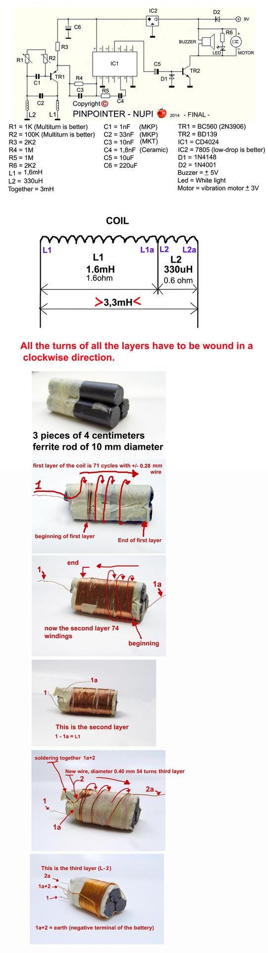

Átolvastam a fent nevezett fórumot azért vannak bajok az után építéssel,nem mélyednék bele.Szedem össze az alkatrészeket lassan és mindet kimérem beépítés előtt.Közben adtam magamnak egy öngólt,úgy elraktam biztos helyre a ferritrudaimat,hogy ember legyen ki megtalálja,mert volt egy műhely rendezés és részben felszámolás is a múltban.Értem én a ferritcsövet,de a fórumon kevés infó van a konkrét felhasználásról,menetszám,huzalátmérő meg szinte semmi,csak ellenállás és induktivitás értékek,tudom,lehet ezekből is számolni,de nem lett volna egyszerűbb konkrét adatokat közölni (?),ha már egy fórumon építünk,vagy én nem látok.Nem morgok tovább,próbálok haladni.

Közben sikerült tapasztalni. 1db ferritrúddal nem fog sikerülni. A ferritcső 28mm hosszú, 18mm átmérőjű, 10mm-es lukkal. Bótba vettem vagy VGA kábelről termeltem le, már nem emlékszem. A végeire vastagabb cipő varró cérnát kötöttem 2 menetet, majd ezt rögzítettem pillanat ragasztóval. 0,335-ös huzalból oda és vissza 55 , 55 menetet tekertem. Ez így 1,12 mH lett. Az L1 oda 55 menet vissza kb. 30 menet. ( két tekercs 4 véggel. ) Most meg az volt a felállás, hogy állandóan sípolt. 100K poti, 100K kombóval nem sikerült megszűntetni. Viszont ha kikötöttem, elhallgatott. Egy 8-as átmérőjű, 6cm hosszú rúdra tekertem annyi prespán papírt, hogy szoruljon, de lehessen benne mozgatni. Kitoltam egészen az elejére, sőt egy pár mm-t ki is állt. Ekkor is sípolt. Elkezdtem az L1-ről letekerni úgy, hogy nem forrasztottam ki. Egy idő után be lehetett állítani a potival. Ekkor L1: 580 mikro H volt. Az R3-ra kényes. Egy 3K poti 1K soros ellenállással kísérleteztem ki. Az eredmény: Különösebben finomabb beállítás nélkül 5 forintot 5-6 cm-ről jelez. Adatok: R3: 2,153K , C1: 22,4 nF , C2 32,6nF , Tranzisztor: BC 327G de szerintem BC212B-vel is működik. Remélem tudtam segíteni.

(#) erdgab válasza vandorbot hozzászólására (») Júl 16, 2023 / 1
Segített természetesen!A fórumban írják,hogy nagyon kényes a tekercsekre,fontos a tekercs ellenállása is meg az induktivitása is.Azért írtam,miért nem közöltek pontos huzalátmérőt és menetszámot az adott ferrithez,ha már nyilvános fórum.Amit én kibogarásztam az az,hogy 3 db. 10mm ferrit kötegre tekert L1 első sor 71 menet 2. sor 74 menet,ez lett 1,6mH/1,6 ohm (nem látok huzalátmérőt,de gyanítom ez is 0,4mm huzal). Az L2 54menet (0,4 mm huzal) L1-gyel azonos irányban,ez 330uH/0,6 ohm.
mellékelek egy rajzot,kicsi a mérete,talán ki tudjátok nagyítani láthatóra,nagyban nem tudtam menteni.

(#) vandorbot válasza erdgab hozzászólására (») Júl 16, 2023 /
Menet menet mellé. Lakkal jól le kell fújni. Az L1-et érdemes kicsit túltekerni, biztosan berezegjen. Legfeljebb visszatekersz pár menetet. A három rúd összefogva nem szimpatikus, sok lesz a levegős rész és nem lesz stabil, ha csak agyon nem öntöd műgyantával.
