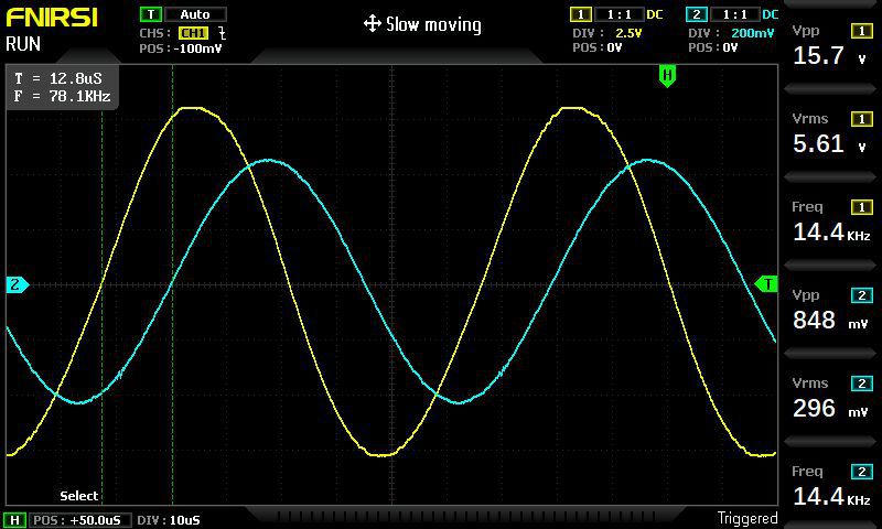

(#) maszatomyhu válasza mateatek hozzászólására (») Szept 24, 2023 /
Ebben az állapotban a vas csatornát a potival nem tudom úgy beállítani, hogy ferritre ne jelezzen.
Sárga az adótekercs, kék a vevőerősítő kimenete. Ez 62° fázistolás kb. Tekercs tologatással le tudom vinni 48°-ig, ilyenkor már a vevőerősítő kimenete majd 4Vpp. De ilyenkor folyamatosan csipog, mindkét csatorna 4-6 csipp/s.
(#) mateatek válasza maszatomyhu hozzászólására (») Szept 24, 2023 /
Az, hogy a fej-komplexum fázistolása módosul a kis és nagy jelű működéstől, az esetleg megtévesztő lehet. Valószínűleg a vevőerősítő a felelős érte. Én a vevőerősítőbe 5532-es típust tennék. Annak nem igazán módosul a fázistolása a kis és nagy szintű jelek váltakozásakor. próbaképpen betehetsz egy 072-es típust, azzal meg nagyon nagy különbség lesz.
„Ebben az állapotban a vas csatornát a potival nem tudom úgy beállítani, hogy ferritre ne jelezzen.”
Akkor addig abajgassad a vevőtekercs rezonancia kondiját, míg be tudod állítani a helyes talajkiegyenlítést.
És itt fontos megemlíteni azt, hogy lehetőleg úgy legyen beállítva, hogy a fázistoló-négyszögesítő fokozat a helyes beállításkor ne tized voltos jelből dolgozzon, hanem nagyobb-ból, mert minél nagyobb jelből csinálja a négyszög jelet, annál kisebb lesz a fáziszaja, tehát csökken a csiporgási hajlam.
TL071 van, azzal is ugyanez a helyzet. Ha kiveszek egy 4,7 nF-ot a vevőoldali rezgőkörből lejjebb megy a fázistolás, de igazából azt sem tudom mennyinek kell lennie és milyen maradék feszültséggel. Valahol 20°-ot olvastam és 4-10mV feszültséget (a tekercsen mérve), de ez sem tetszett és itt is nehéz beállítani a vas csatornát. Már mindent átmértem, átvizsgáltam, de hibátlannak tűnik nyák a kapcsoláshoz képest. A 2 darab 10 pikós kondit is bepakoltam az erősítők visszacsatolóágába, ahogy azt vagy 10 éve javasoltad.
A vas csatornánál azért a diszket is meg-tekergetted? Mert az sem mindegy, hogy hol áll, hogy ne jelezzen a ferritre. a gép.
Najó, hol kell állnia? Az LF351(TL071) kimenetén lévő potira gondolsz gondolom.
