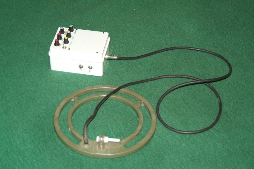

(#) szucs_g válasza szucs_g hozzászólására (») Dec 17, 2011 /
Kész a Deltám. Módosítottam kis fejre (450 uH, 2,6 R), a FET nem melegszik.
Kirrrály!
Szeretnék még egy 40 cm-es és egy 100x100 cm-es tekercset a mélységbe. A különböző tekercsekhez illő shunt ellenállások közt tolókapcsolóval lehet majd váltani. Még az LCD-s kijelzőt szeretném elkészíteni hozzá.

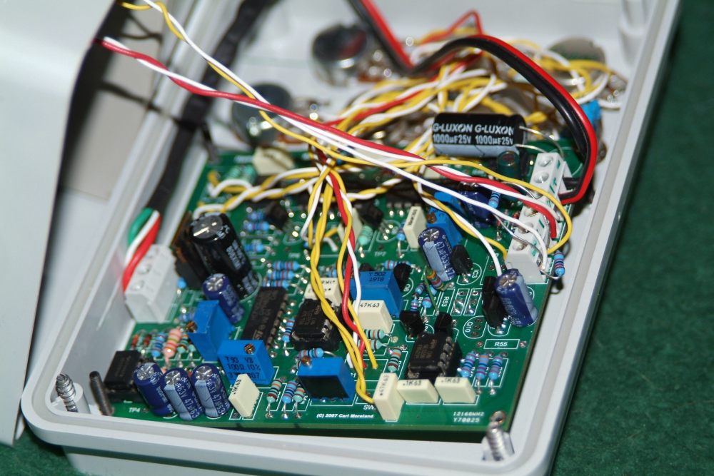

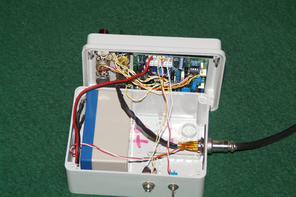

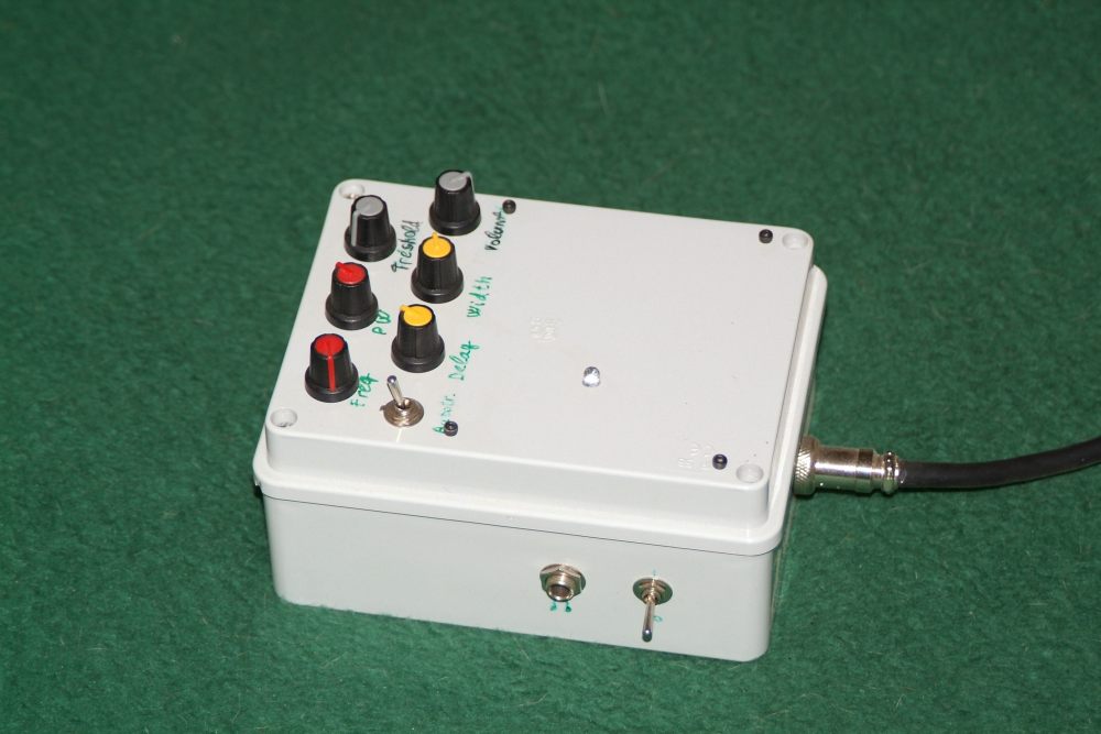

(#) szucs_g válasza Eticsiga hozzászólására (») Dec 30, 2011 /
Íme. A Delta Pulse még nincs teljesen kész. A Clone PI 2 pedig nem váltotta be a hozzá fűzött reményeimet,ami a szelektálást illeti, de lehet, hogy csak a saját gyakorlatlanságom az oka.
Most inkább egy White's IDX klónon töröm a fejem, de ehhez inkább gyári fejet veszek. (Ezeknél már nem lehet csak úgy összehányni a tekercset, mint pl. a DP-nél.)
(#) Eticsiga válasza szucs_g hozzászólására (») Dec 30, 2011 /
Nekem nagyon tetszik. Köszi a képeket.
(#) Yowie válasza szucs_g hozzászólására (») Dec 30, 2011 /
Azért a PI-ktől ne várj soha olyan szelektációt, mint fázisdetektoroktól.... és egyik géptől se várj olyat, amit gondolnál a leírása alapján. Nekem explorerem van, és bizonyos dobozfüleket bizonyos gyűrűktől nem lehet megkülönböztetni és bizonyos horgászólmok, meg fillérek pont úgy szolnak mint az ezüst ... és még lehetne sorolni.
Ja, az alkatrészlábak fogóval hajlítva nagyságrendekkel jobban mutatnak, és kiforrasztáskor hihetetlenül előnyösebb olyanokkal dolgozni. A gép összerakva nagyon klassz, szuperül megcsináltad

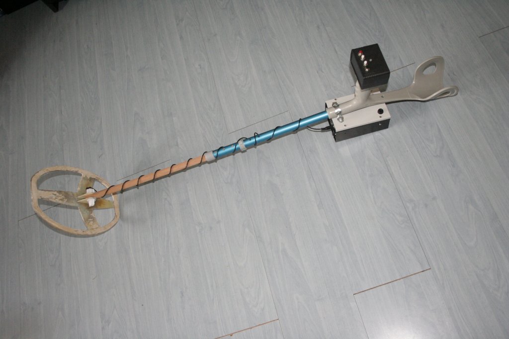

(#) Cavalier hozzászólása Dec 30, 2011 /
Megmutatom akkor én is a Hammerhead-emet, még nyelet kell faragni neki, meg az időzítéseket belőni, de amúgy működik már. Egy 5 pólusú csatira lehet rádugni a fejet, illetve az akksitöltőt. A zselés akksi kicsit nehéz, de legalább egyszerű kezelni. Alkalomadtán majd lecserélem 3x18650-es Li cellára.
(ja, és van még pár NYÁK eladó )
(#) Yowie válasza Cavalier hozzászólására (») Dec 31, 2011 /
Pazar!
(a fogós módszert továbbra is ajánlom)
Terepen próbáltad?
(#) Cavalier válasza Yowie hozzászólására (») Dec 31, 2011 /
Kint még nem próbáltam, hajlítottam már hozzá nyelet lefolyócsőből, majd összerakom, és kimegyek vele hulladékot keresni a kertbe.
A fogóval hajlítást nálam türelmesebb embereknek találták ki.
Így a képeket nézve, látok pár hibát, pl. a kondik nem fértek el rendesen, és részegen állnak, pár ellenállásból nem volt olyan ami kellett volna így kettőből van összerakva, vagy az a zöld gyárilag álló ellenállás van bent. Meg a puffer is kilométeres lábbal fektetve van, azt majd leragasztom, de máshogy nem fér be az akksi.
Na, mindegy, a következő szebb lesz.
(#) Yowie válasza Cavalier hozzászólására (») Jan 1, 2012 /
Simán mondhatod, hogy gyári. Kíváncsi vagyok, mennyire tudsz vele megkülönböztetni. A kert az problémás, mert rendszerint sok a hulladék fém. Érmékre milyen távolságot tud? Fejet csináltad?
(#) Cavalier válasza Yowie hozzászólására (») Jan 1, 2012 /
A megkülönböztetés annyira nem érdekel, igazából játszani kell, nem komoly munkára. Illetve pl. karámot kipucolni, ott meg nem baj, ha mindent megtalál.
Távolságot nem mértem még vele. A fej két tekercses, ebayről van, ahhoz a bizonyos katonai fémkeresőhöz való. Ha szkóphoz jutok, beállítom az időzítéseket pontosra, utána nézek távolságokat is vele.

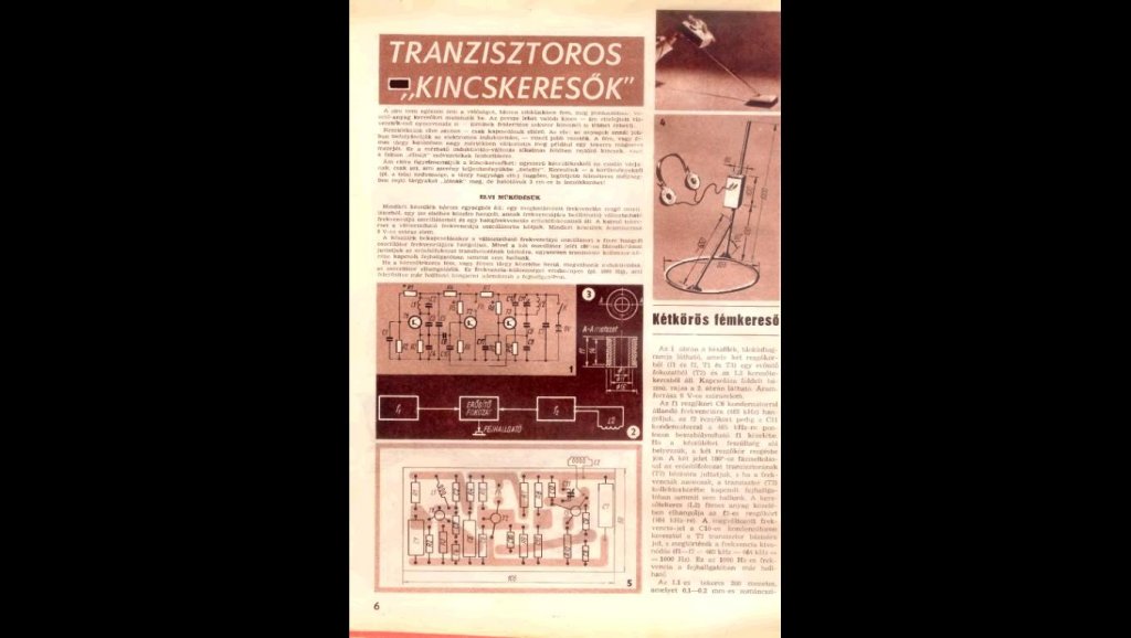

(#) Gigapixel válasza szucs_g hozzászólására (») Jan 3, 2012 /
Ehhez mit szóltok..? 1970-es Ezermester. A leírás szerint max. 50 cm-tud. Ha érdekel valakit, el tudom küldeni az olvasható verziót...
(#) Yowie válasza Gigapixel hozzászólására (») Jan 3, 2012 /
Ja, 50cm-t... egy öntöttvas fürdőkádra... holdtöltekor.
