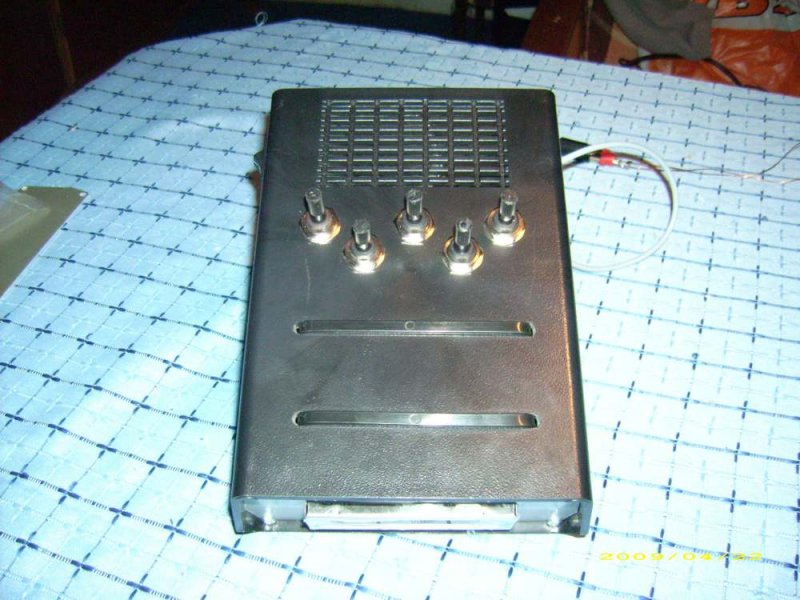

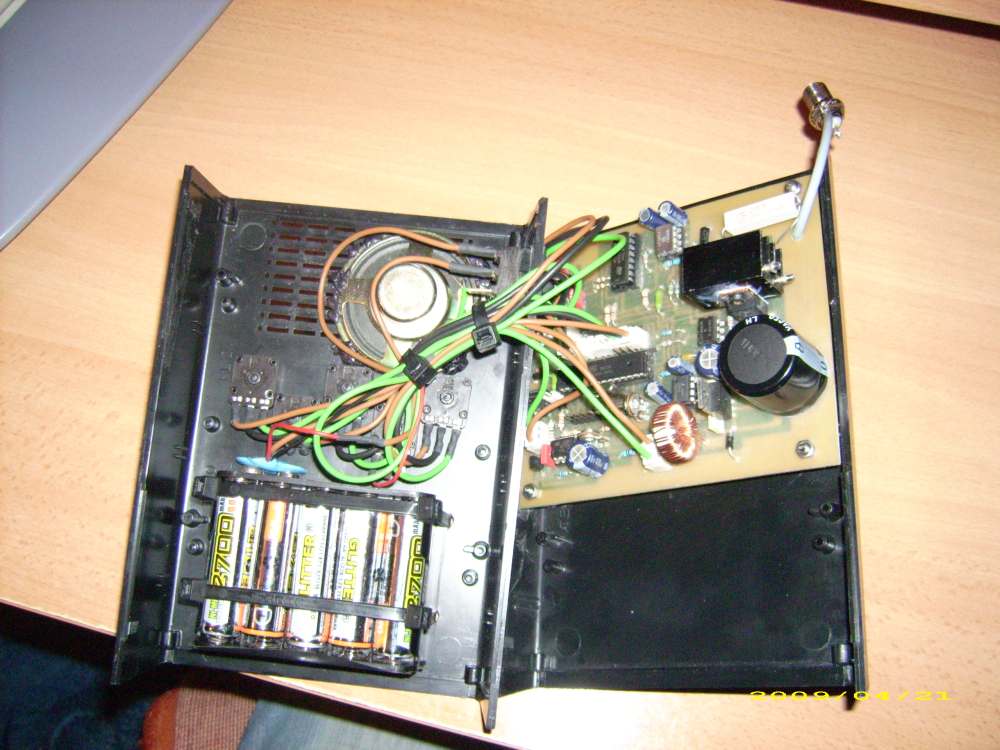

Ami eredeti tervem volt (külön vezérlő-és külön fejegység), azt eldobtam, mert időközben tudtam szerezni egy mankót, így már nem lesz gond a lóbálás. A dobozban elég nagy a kavalkád, a penelem sem túl szép, de azért megyeget.. Akkunak egy 10db-os elemtartót töltöttem meg piacos tölthető elemekkel. (összesen 2.000ft volt, és eddíg kb 2 órát játszottam vele, anélkül, hogy lemerült volna) A doboz időközben mégsem fém lett, de úgynézki, nem baj.. Egyébként komolyan mondom, hogy ha bármelyik dimenzióba csak 1mm-el lenne kisebb, akkor már nem fért volna bele a cucc!!!

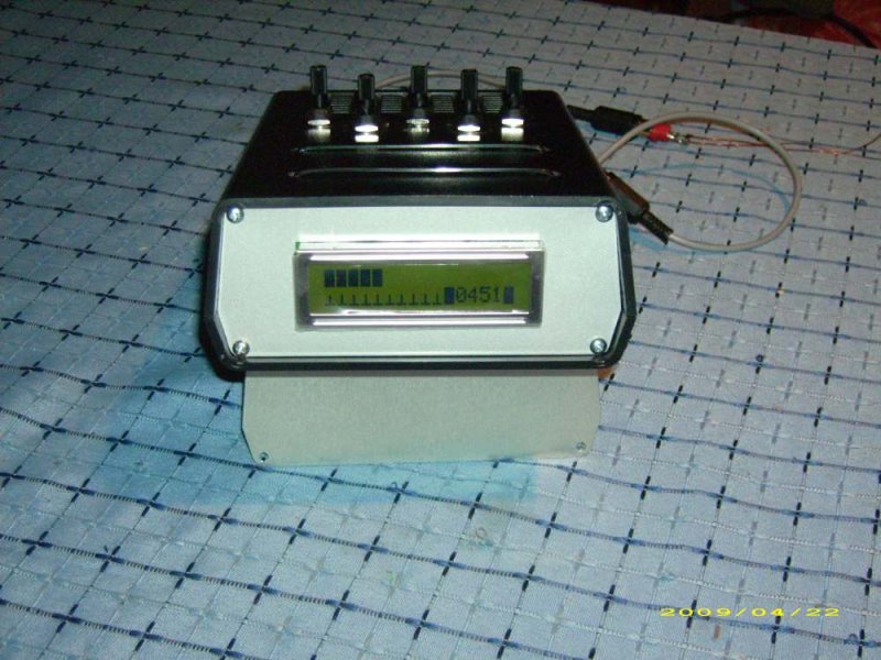

A következő képsorokon már összerakva, LCD-vel a cuccos.

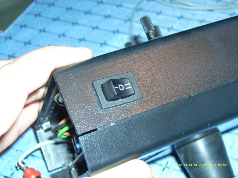

Az oldalára egy 2 állású kapcsoló lett (aminek le kellett reszelnem az egyik felét, mert ütközött az egyik csatival ) ez azért jó, mert így az egyik állapot a bekapcs, a másik pedíg a töltés (nem akarom mindíg kivenni az elemeket)A doboz alján egy nagydarab gumiláb van szerelve egy böhöm nagy csavarral. A gumilábat pedíg szerencsémre éppen bele lehet eröltetni a mankó karján lévő lyukba, úgy, hogy onnan a rázástól még nem esik ki, de ha nagyon akarom akkor le tudom venni a mankóról. Időközben még rákerülnek a dobozra a feliratok is, és persze a töltőcsati.

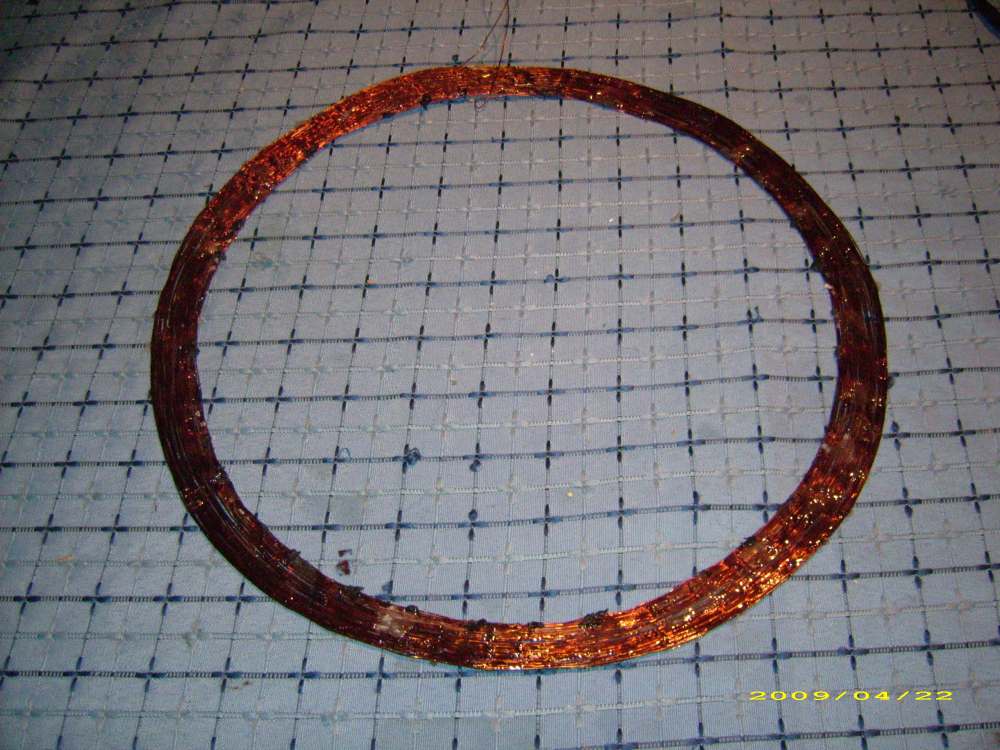

Egyébként azért írok ilyen későn, mert kb fél órája végre elkészült a lapostekercsem is.
Most minden viccet félretéve, délután 5-től hajnal 1-ig Megállás Nélkül ezt tekertem!!! És az érzékenység a sima tekercshez képest: (most készüljetek!) UGYANAZ!!! :eek2: Talán még egy picivel erősebb is a sima tekercs!!! Ami azt jelenti, hogy az udvaron beállítva, a bejárati kulcsot kb 15cm-ről, a fél kilós alumíniumot kb 60 cm-ről érzékel. Hozzáteszem, egyenlőre mindenhol sima RCA dugókat használtam, és a bizonyos R1 ellenállás egy sima fémréteg ellenállás, ami valószínüleg nemigazán indukciómentes.. Készítettem fotókat a lapostekercs készítéséről is, de azokat most fel sem teszem, mert én senkinek nem ajánlom. Iszonyatos macera, rohadtsok epox-ragasztó, 23m kábel tekergetés, egy egész estés gányolás, és a végeredmény nagyjából ugyanaz, mint egy sima tekercsnél.. De nem bánom, hogy megcsináltam, lehet más drótból, más menetszámmal/mérettel jobb, mint a sima tekercs. De én ezt már sohasem fogom megtudni, mert az tuti, hogy mégegyszer neki nem állok!

A pénzérmét csak éphogycsak érzékeli. Max egy picit, ha közvetlenül ráteszem a tekercsre. Most én is fogok este csinálni egy sima tekercset, egy kb 0.8-as drótból. (A mostani tekercsem 0.5-ösből van) A lapostekercset inkább most hagyjuk. Még mindíg nem épültem fel lelkileg.. :vigyor2:
A rohadt életbe!!! Most nézem, hogy elcsesztem a lapostekercset!!! Én csak simán befelé menőt csináltam, a Tesla-féle meg dupla szállal megy be!!!
Nagyon dúrva, kb 7 óra tekergetés, és még el is rontottam!
