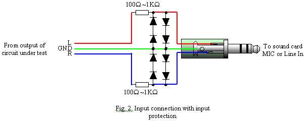

(#) tnadas hozzászólása Nov 11, 2013 /
Építettem pár nagyon egyszerű fémkeresőt, pl: http://www.geotech1.com/pages/metdet/projects/matchless/matchless150c.pdf
sikerélmény volt, emiatt most szeretnék egy kicsit továbblépni, tudnátok ajánlani egy viszonylag egyszerű (kezdő vagyok még) de fémeket is megkülönböztető, nagyobb hatótávú jól dokumentált típust?
Oszcilloszkópom nincs, gondolom a komolyabbakhoz már az is kellene a keresőfejhez. Egy hangkártya szkóp esetleg megfelelne szerintetek erre a célra? http://www.zeitnitz.de/Christian/scope_en
üdv:
T

(#) deexteer válasza tnadas hozzászólására (») Nov 11, 2013 /
A hangkártya szkóp jó a fej elkészítéséhez,négyszögjelet nem fog tudni mérni,és kell hozzá egy ilyen adapter:
