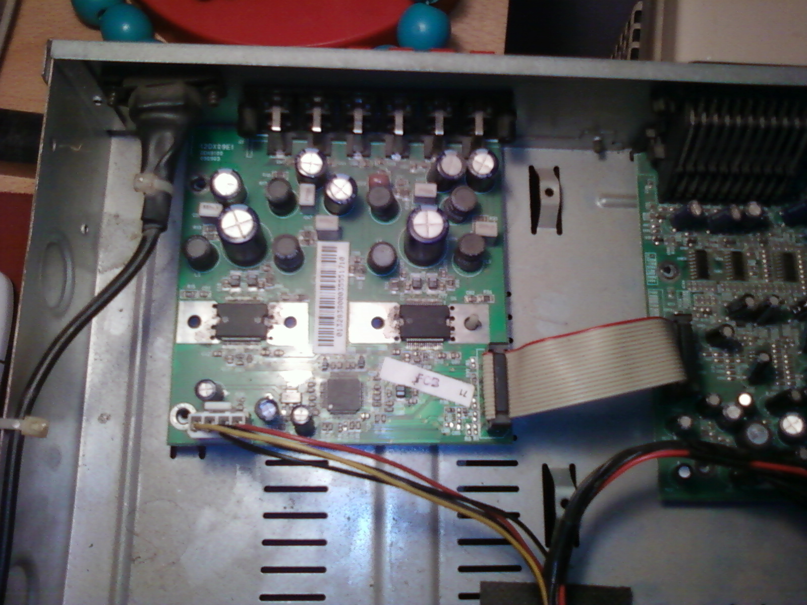

Következő lenne a problémám: Van egy régebbi JAMA típusu házimozim, igaz csak az erősítő részét használtam mindig is. Az erősítő és táp részét szeretném külön bedobozolni igényesebben,csak felmerült pár apróbb kérdés bennem. Kiváncsi lennék, hogy tudnám megoldani a bemeneti részét, mert most, egy 16eres szalagkábelen keresztül csatlakozik a másik panelra, mindenféle jelölés nélkül. Az erősítőben található 2db. ddx-2050, ami a digitális erősítő lenne, és egy ddx 8228 "térprocesszor" remélem érthetően fogalmaztam, előre is köszönök mindenféle segítséget. Pisti
A "másik panel" a dvd lejátszó része lenne? Lehet egy képet be kellene szúrni.
Egyébként lehet, hogy ha lekapod róla azt a szalag kábelt, akkor még működni fog az erősítő, meg a kijelző is (ha nem a másik panelra van kötve). De felelősséget nem vállalok érte.

Ha mind a 6 csatorna kell, akkor nem tudom, hogy lehetne megoldani, de ha csak 2 és a jobb oldali panelon van a 2 RCA-s audio bemenet, akkor én úgy oldanám meg, hogy mind a 3 panelt egymásra pakolnám szendvics szerűen (távtartókkal). Mert gondolom az a problémád, hogy túl nagy helyet foglal a készülék. Az a baj, hogy az erősítő IC is digitális jeleket fogad a bemeneten ("Left A logic input signal "). A ddx-8229-hez találtam egy adatlapot (ez is egy audio processzor) és sajnos az is digitális jelet kap a bemenetére.

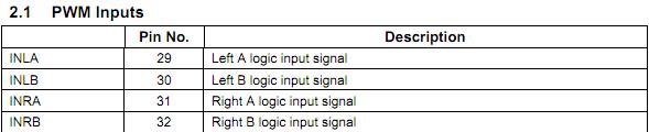

Szerintem a végfok analóg jelet fogad...Bővebben: Link
Akkor a "PWM Inputs" mit takar? Szerintem ez impulzus szélesség modulációt jelent, az szerintem meg inkább digitális jel, mint analóg. De annyira nem értek hozzá, szóval lehet, hogy analóg, ki kell próbálni kis jelszinttel, hogy mit csinál. A kapcsolási rajzról is hiányolom az egyenáram leválasztó kondenzátorokat.

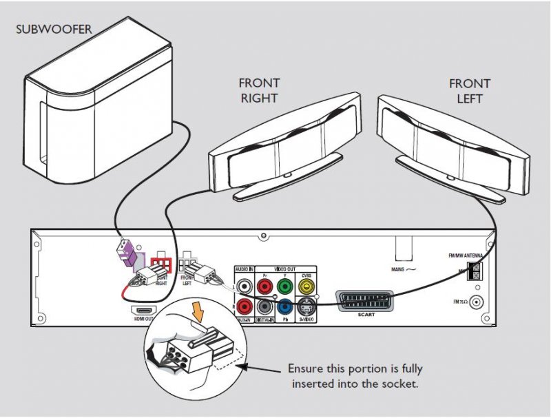

Sziasztok! Van egy philips HTS6510/12 házimozi készülék. Egyszerűen levágták róla a hangfalakat.
Ismeri e valaki és tudna e segíteni benne. Nem tudom miért megy 6 vezeték a hangfalakhoz. A talált szervíz leírás nem tartalmazza a végfokokat és a hanszórókat sem. Lehet, hogy a hangszórókban van a végfok?
Szia! Az user manualban benne van a bekötés. Mellékelem ezt a képet. Eszerint az első hangfalakban 3-3 hangszóró van. 1-1 hangszóró vezetékei minden bizonnyal egymás alatt vannak.
Szia! Köszönöm a válaszod. Megtaláltam a manualt de a
hangszórók nem voltak benne és a konkrét bekötés sem. Úgy értem a végfok kapcs rajza. Óvatosan szkóppal megnéztem mi jön ki, és úgy döntöttem rakhatok rá hangszórót. Most már tudom, hogy a jobb és bal csatorna három külön csatornára van osztva. Egyik oldalon a három csatornán teljesen különböző dolgok hallatszanak. Ezért nem értem miért rakták egy dobozba a 3 hangszórót. Tulajdonképen 2 x 3 + 1 hangszóró rakható rá, ami szerintem képes lenne igen szépen szólni. Hát majd kipróbálom milyen. Még egyszer kössz.
