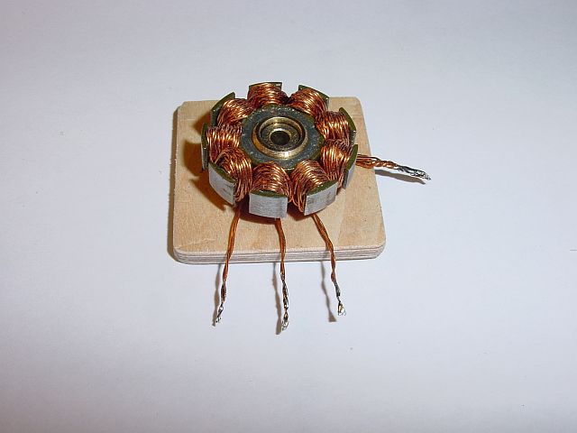

Ezt a cd rom motort hogyan lehet megműködtetni + -
áramforrásal (persze úgy hogy a tetején van az ami forog)
Szia! Ezt sehogy, mert ez nem DC motor, hanem egy bipoláris léptetőmotor!
Vezérlése elméletben: Bővebben: Link És egy gyakorlati példa: Bővebben: Link Üdv: Jani
Ez egy háromfázisú szinkronmotor. Az egyentápfeszültségből készítesz egy oszcillátorral, és egy hármas számlálóval felépített háromfázisú generátort, (555, 4017) amivel vezérled a mellőle kitermelt meghajtó IC -t. Ha ez nincs, akkor neked kell készítened meghajtást mindegyik fázistekercsre.
Bocsanat, hogy kozbe szolok, de ez nem lepteto motor, hanem 3 fazisu szenkefe nelkuli motor, meghozza ugy tunik csillag kapcsolasban. De amugy jogos, ehhez megfelelo meghajtas kell.
Ja, es a kepen nincs rajta a persely a magnesekkel, de gondolom az megvan hozza?
