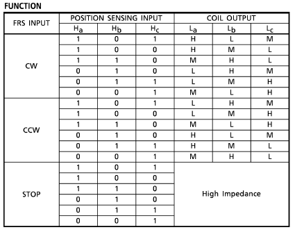

Nem akartam külön témát indítani, valamennyire ide tartozik.
Én is azzal játszadozok hogy egy HDD motort akarok elindítani. Találtam egy ic-t TA7262P szerintetek ez alkalmas-e erre?
A másik dolog viszont ez a leírás, mit jelenthetne a CIOIL OUTPUT mezőben az „M” betű?
Feltételezem hogy a H-magas vagy + a L-alacsony vagy -, de mi a M?
(#) Gafly válasza Atzo hozzászólására (») Jan 27, 2013 /
„Feltételezem hogy a H-magas vagy + a L-alacsony vagy -, de mi a M?”
Mit tudom én?
Nem értek hozzá, de mint tekercsről lévén szó, annak van eleje, közepe és vége:
Elejének és végének elképzelhető a Low és High, akkor ebbe sorba a közepének beleillik a Middle...
A hozzászólás módosítva: Jan 27, 2013
(#) Gafly válasza Gafly hozzászólására (») Jan 27, 2013 /
Hajónapló, kiegészítés:
Erről a dögről van sz: Bővebben: Link
Egészen egyszerűen így hívják a háromfázisú motor három kivezetését (ciki lenne L1, L2 és L3-nak, vagy R, S és T-nek hívni ).
Arra azért felhívom a figyelmedet, hogy szerintem pozíció érzékelők nélkül nagyon forogni nem fog...
(#) Atzo válasza Gafly hozzászólására (») Jan 27, 2013 /
Na jó, ha nézzük az APPLICATION CIRCUIT1 ábrát, látjuk hogy hogyan vannak bekötve a tekercsek. Ebből is következtettem hogy jó lenne HD mororhoz. Ha az LMH tekercseket jelent akkor mi értelme van a táblázatnak?
