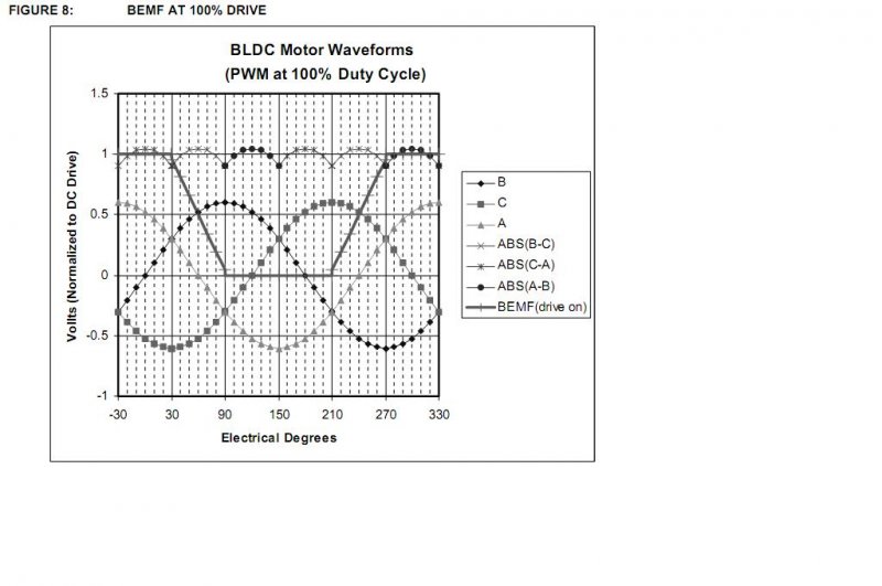

Remélem, zolee1209 is jól halad a programozással, ezért kíváncsi vagyok, mi a véleményetek az elvetemült ötletemről. A rajzon a BEMF azonos fázisban van az A lábon mérhető szinusszal (háromszög). Tehát, ha ezt formálnám négyszög jelnek, majd a 887-es egyik RB lábára vezetném, akkor nullátmenetnél interruptokat kapnék. Ha mind a három lábra ezt megcsinálom, akkor megkapom a BEMF 6 fázisvezérlő interruptját, ami pontosan tudná vezérelni a motort.

Nem ismerem a 887 perifériakészletét, de linkelem az AVR appnote-ját a SLBLDC vezérléséhez. Itt a 3 fázis kimenete vissza van vezetve 3 ADC lábra, és ezzel figyeli a nullátmenetet.
Valamelyik nap átdrótozom a panelt, mert emiatt nem akarok másik panelt készíteni és akkor folytatom a szoftver írását.
(#) t0bi válasza zolee1209 hozzászólására (») Ápr 11, 2011 /
Kösz a linket, ebből, meg az AN857-ből már kezdem megérteni a BEMF vezérlést. Ha jól sejtem, a BEMF nullátmenete után 30 fokkal kell a vezérlést indítani (eddig azt hittem, azonnal ), ami a periódusidő 1/12-ede. Tehát meg kell mérni a periódusidőt egy számlálóval és ennek a tizenketted részével kell késleltetni a következő interrupt által indított akciót, majd 2/12-ednyi idővel a következőt és így tovább. Ahogy trudnai is írta, elég egy láb BEMF jelét figyelni, a többi elég pontosan kiszámítható. Még így sem tartom bonyának a programot, bár a PWM még csak ezután jön.
