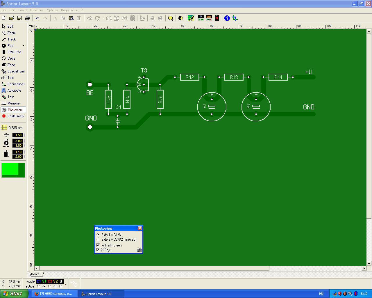

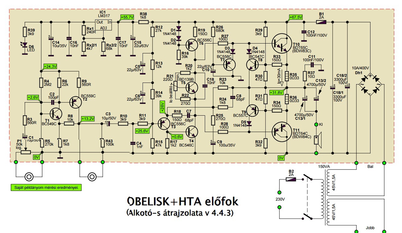

Jó volt ez valaha, csak az idők során elveszett a TR4 bázist R15-tel összekötő vezetékdarabka, mely ezen a rajzon látható.
Most már látom, ez az eredeti rajz? Akkor lehet arra kellene visszaalakítani, úgy érted?
A lényeg, hogy a poti csúszkája az ellenálláspálya egyik végéhez legyen kötve és egy soros ellenállással kiegészítve kerüljön a tranzisztor bázis-emitter közé. A soros ellenállás értéke azon múlik mekkora tartományban számolunk a tranzisztor bétájának szórásával és szélsőséges esetben mekkora legyen a beállítható legnagyobb nyugalmi áram.

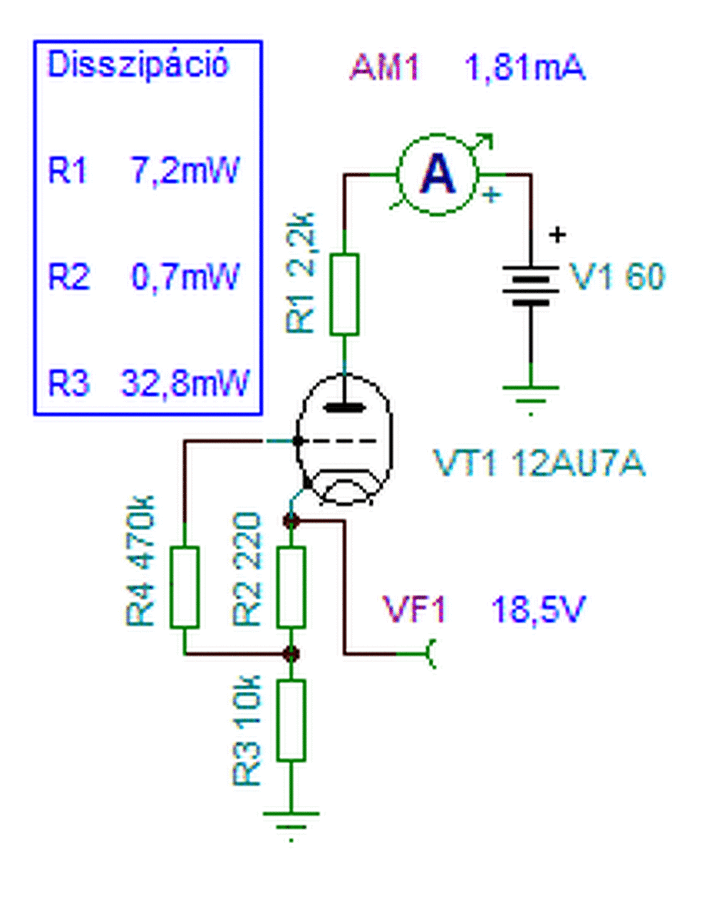

Az a 2,2k értékű 3W-os ellenállás csak nem hagyott nyugodni, begépeltem a kapcsolásrészletet a szimulátorba. A táblázat az ellenállásokon elfűtendő teljesítményt mutatja.
Bár az anód puffer miatt bekapcsoláskor a 2,2k-ellenállás 1,6W disszipációval indít, a kondi feltöltődése után visszaesik a terhelése, 0,6W-os ellenállást megbízhatónak tartok abba a pozícióba.

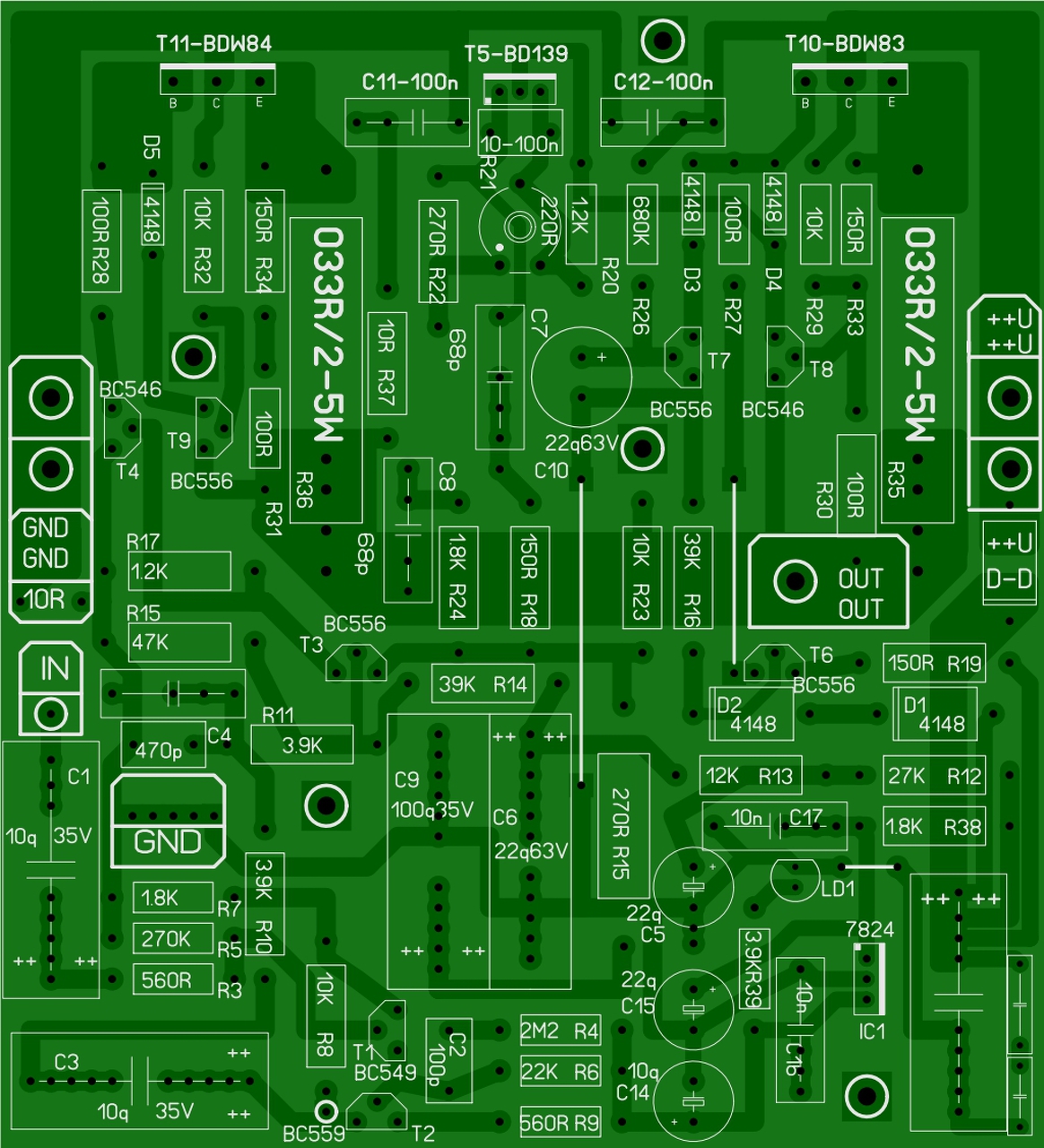

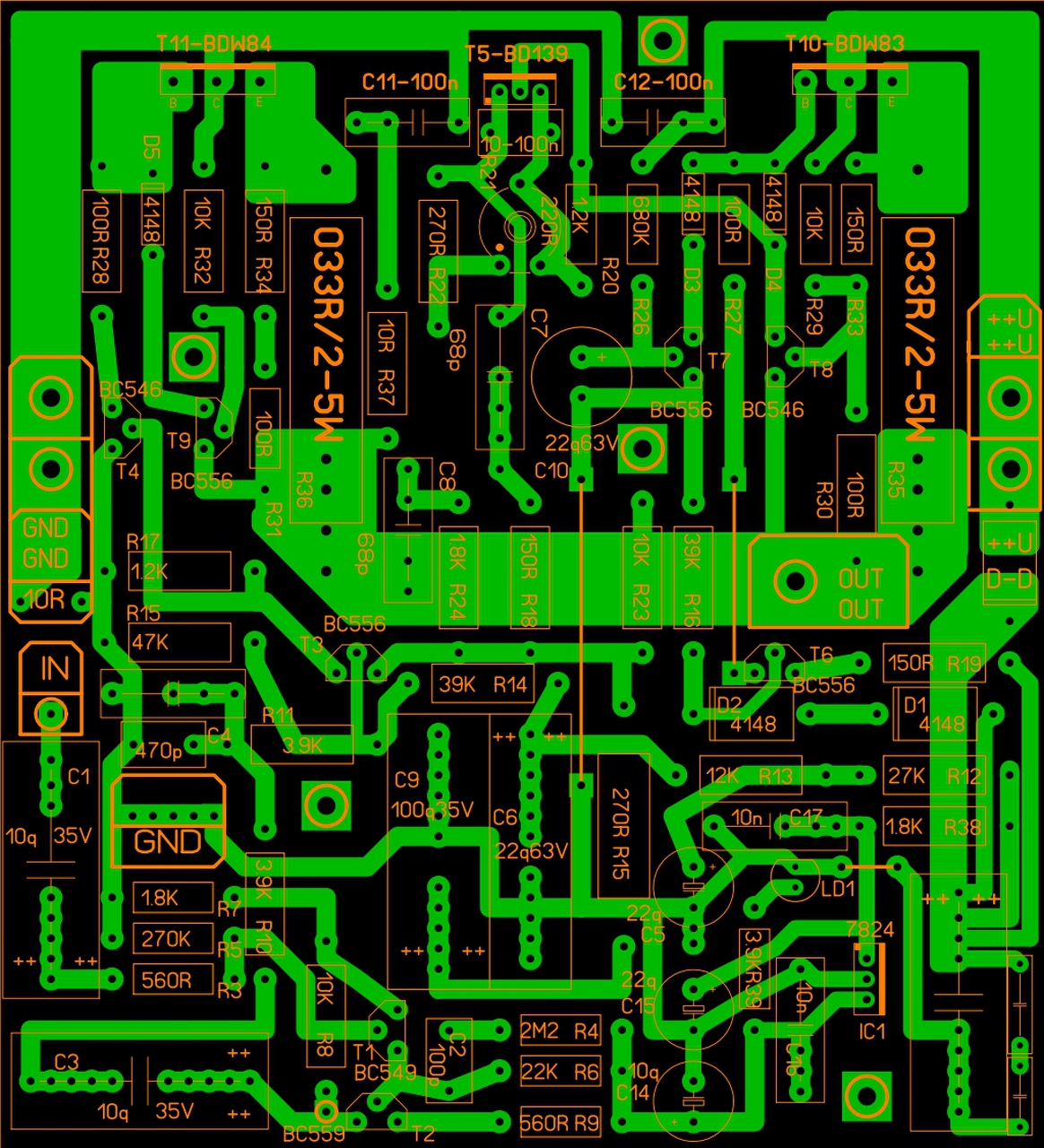

A HTA-hoz rajzoltam Alkotó panelja után. Nagyjából jó ez így ?
Amellett hogy számomra átláthatatlan az egész, nem értem mi az a rengeteg alkatrész? Magát a végfokot építsd meg aminek a rajzát csatoltad nemrég, az a plusz előfok szerűség csak rontani fog a hangján, javítani nem.
Nem látszik a kimeneti pont, a visszacsatolásnak és az emitter ellenállásoknak is közvetlenül oda kell csatlakozni, csillagpontosan, különben aszimmetrikus lesz a két fele, torzítani fog. Na nem hallhatóan, de ez már éppen akkora hiba amit nem szabad elkövetni nyáktervezéskor. Szóval az nem jó úgy hogy jön valahova az egyik emitter ellenállás, a másik megint máshova, egy harmadik pontra van kötve a visszacsatolás, és egy negyedik a kimenet. Hiába vannak ezek egy fóliaszakaszhoz kötve, ha köztük a fóliaszakaszoknak különféle hossza, ezáltal más más ellenállás és induktivitás értéke van. Igaz hogy ez nem kapcsolóüzemű táp meg végfok, ahol ez komoly problémákat okoz, de az erősítő dinamikus viselkedésében bizony fog. A másik a föld, vagy negatív táp, annak a bekötési pontja sem látszik. Azt úgy kell elrendezni, hogy a tápkábel felől a végtranyóra érkező áram ami azon folyik, ne tudja a kisjelű tranyók áramát rángatni, vagyis ne modulálja a jel bevezetési pontját, illetve a feszültségerősítő fokozat áramát.

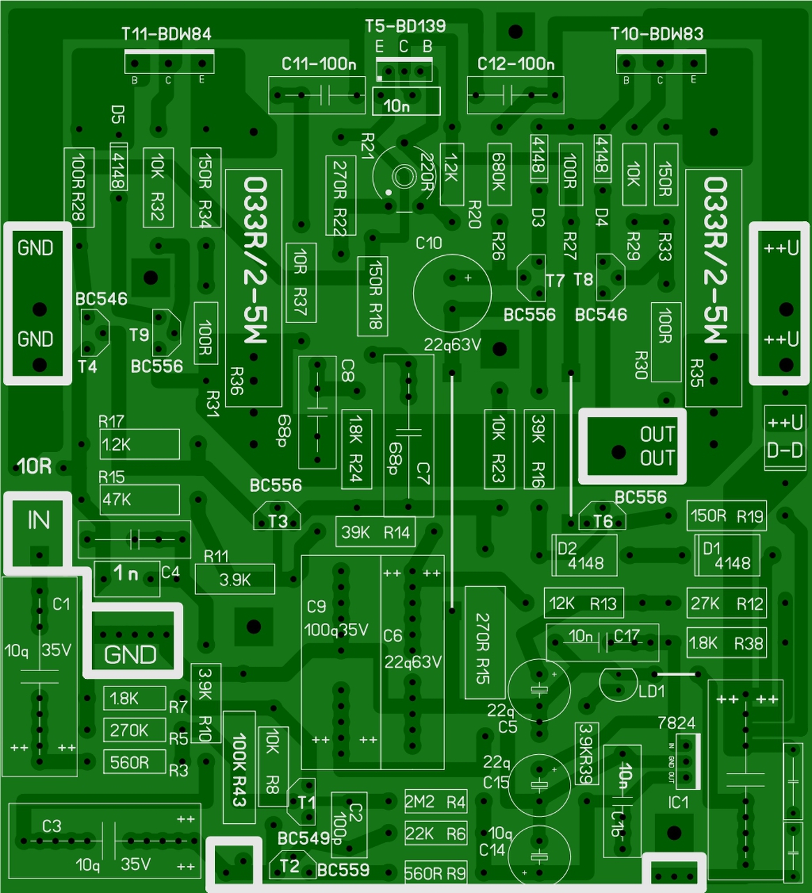

HTA panel.Különválasztottam a jel földet és a táp földeket.Egy ellenálláson keresztül találkoznak.Remélem látszik a képen. Kell ezzel foglalkozni,vagy felesleges.
A hozzászólás módosítva: Feb 7, 2017
A HTA-30 jelenlegi terve.
A doboz földelése is egy ponton fog csatlakozni, ahogy az egyik korábbi erősítőmben is volt.
A jobboldalon még nem forgattad meg a TO-92 tranyókat! Ugyan ott a BDW94 emitter-ellenállás sem valami sikkes, bátran alkalmazz átkötést ahol arra igény mutatkozik.
Így egyben látva, érzek némi következetlenséget a furatszerelt és az SMD alkatrészek vonatkozásában, persze ez teljesen rád van bízva.
Köszi, igaz a tranyókat gyorsan megfordítom, tényleg elfelejtettem!
Azért forgattam el 15 fokkal az ellenállást, hogy ne kelljen átkötés. Szerintem annyira nem rossz úgy, max nem lesz teljesen szimmetrikus a két oldal kinézete. Ahol lehetett ott váltottam ki SMD-re az ellenállásokat, ahol kell az áthidalás ott maradt TH. A hozzászólás módosítva: Feb 7, 2017
Az áttervezett, és még találtam 2db ellenállást amit SMD-re le lehet cserélni.
A koppanásgátló és az áramgenerátor tranyója még kimaradt.
Jogos, köszi, megcsináltam, csak egy korábbi mentést nyomtattam ki.

Csak a jegyzőkönyv kedvéért , a bal 0,33R céltalanul van annyira rátolva a darlingtonra, a párja pedig a bázis vezetősáv balra igazításától helyreállhatna. Alkotó és CHZ kollégák magasra tették a lécet
Szia! A teljesítmény és a jelföld szétválasztása szimpatikus gondolat, de megtartanám a galvanikus kapcsolatot. A 10Ω-os ellenállást szimmetrikus tápnál használhatjuk, ahol elhanyagolható üzemi áram folyik a jelföldön, közöstápos többcsatornás erősítő földhurok áramát csökkentjük általa.
Estedben a T4 vezérlés közbeni áramváltozása (a darlingtonok meghajtó árama egyik félperiódusban hozzáadódik, másikban levonódik a generátor áramából) megjelenik a 10Ω-on.

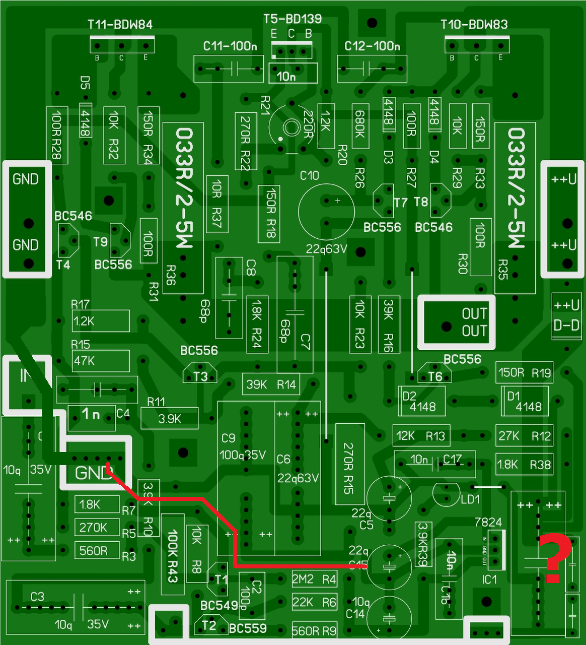

A mellékelt változatot tervezem megépíteni.A panel így néz ki most.Ha megoldható,megtennéd,hogy berajzolod a kapcsolásra , a föld szétválasztás mikéntjét.Köszönöm.
Eltávolítottam a 10R ellenállást és a jelföldi csomóponttól vittem egy vezetőt a feszültségstabilizátornak. A jelföld bementi pont és C9 közötti szakaszt próbáltam tehermentesíteni ezzel, mert az itt eső feszültség hozzáadódik a jelhez.
Szerk.: a jobb alsó sarokban lévő kondicsoport mi célt szolgál? A hozzászólás módosítva: Feb 9, 2017
Néhányszor el lett már mondva (százszor?), hogy a szűrőkondi akkor szűr, ha két vezetékkel "rámegyünk" és két vezetékkel "eljövünk" . Amit Te rajzoltál, azt inkább oszcillátornak nevezik. Alapszabály, hogy a nagyobb áramtól haladunk a kisebb áramok irányába. Ezen elvek alapján kezd elölről az egészet szerintem.

Köszönöm a segítséget.A jobb sarokban az egy plusz szűrés az első fokozatnak.A panalen még elfért,max átkötöm.A sok lábú kondi azért van ,hogy különböző méretűeket is kilehessen próbálni.

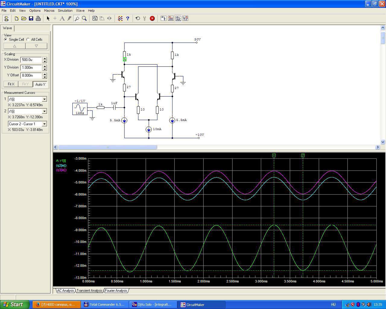

Sorosra gondoltam, a diff. erősítőknek külön áramgenerátoruk van valami ravasz módon. Megpróbálom megkeresni.
Most nézegettem Borbély Ernőt, sok minden van róla a neten.

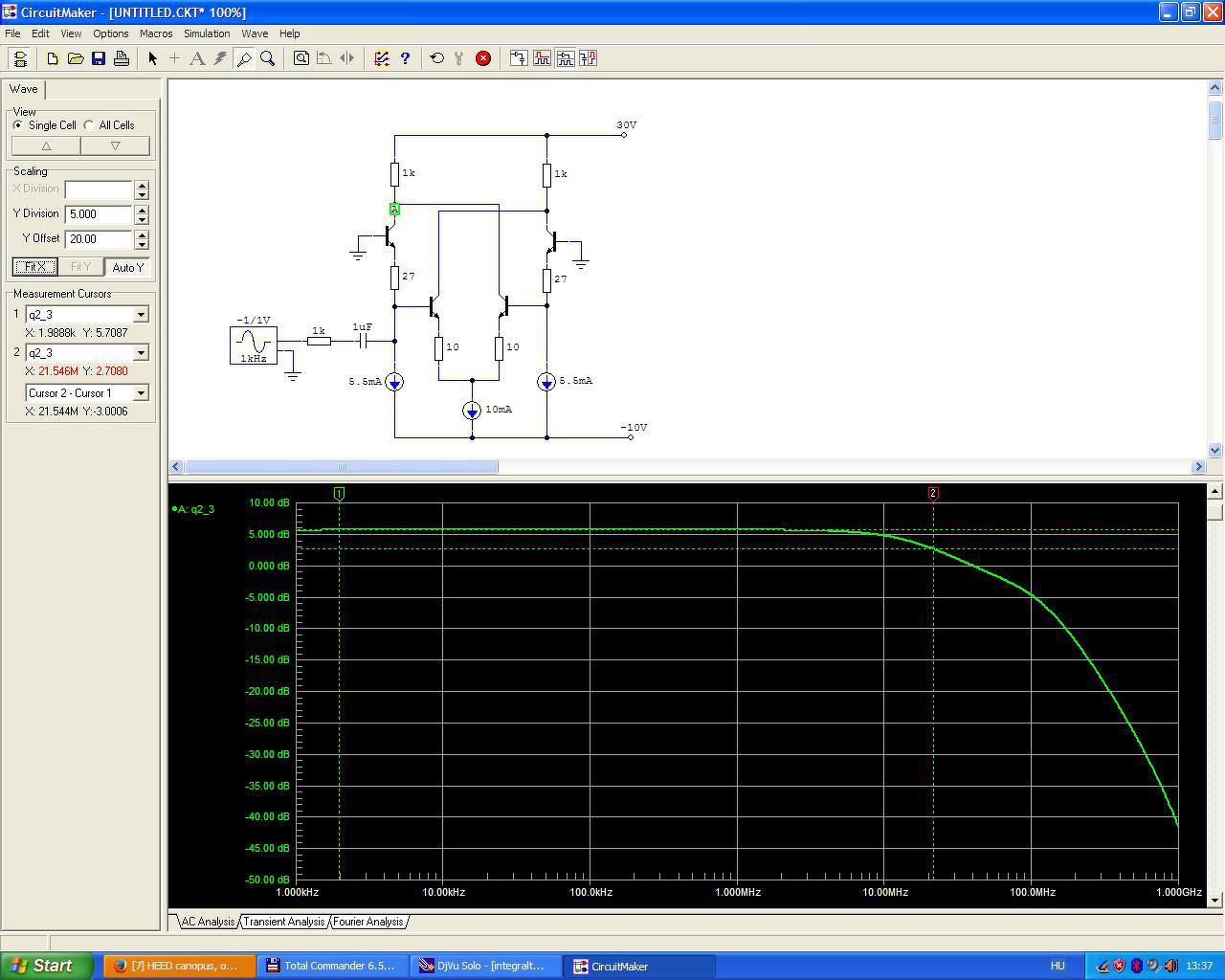

Megvan. Sipos Gyula: Integrált áramkörös elektronika, 74. oldal, 3.10. Szélessávú áramerősítő
Megszimuláltam Tényleg érdekes. Talán még ki is lehet faragni belőle valamit. Szerintem sorba kötve inkább kaszkód, mint lánc, de ez nem számít. Áramgenerátorokkal és precíziós áramtükörrel a pozitív tápon 13 tranzisztor, az már majdnem 300 forint. De talán nem is kell áramgenerátor az "aljára".
