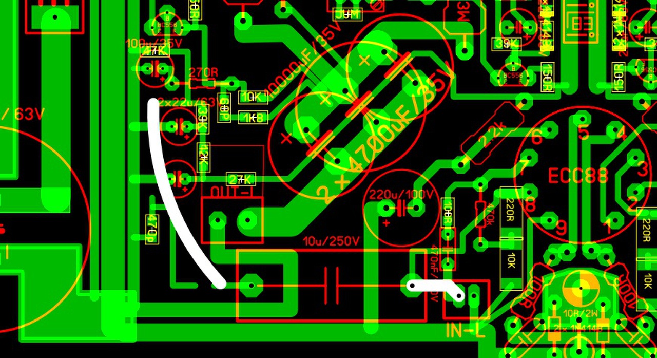

Megjöttek a tranzisztorok... A T7 BC zárlatosak voltak... Kicseréltem, szabályos élesztés gond nélkül.Nyugalmi áram OK, féltápfesz a kimenő kondikon.
Majd élesben a trafó, biztosítékkal a bal oldal megint szétment... A jobb oldal sem OK, mert kimenő jel alíg van.... Mi a .... van ezzel a tranzisztoros vacakkal?
És a másik oldal is elszállt.... Ahogy a szkóppal méregettem...
![]() Mi lehet ezzel? Ez nem hőmegfutás!!!! A hozzászólás módosítva: Máj 19, 2017
Fotózd le ezt a huzalozást! A jelkábel és a kimenet kölcsönhatását kéne szemrevételezni.
Lépésenként haladtál az élesztésben? A 10Ω-mal a biztosíték helyén ki tudtad teljesen vezérelni részterheléssel? A szkóp, vagy egyéb mérőeszköz nem lehet ludas ebben a páratlan alkatrészpusztulásban?
A jelkábel, és a kimenet miért lenne ebben ludas? 10ohmal nem probaltam vezerelni, hanem biztositekkal. Vagy a 10 ohm tobbet ved mint a bizti? A labortappal is mar koran vagott, ezert tettem at a normal trafora, de ott sem lehet kivezerelni, mintha valami meg doglott lenne a tortenetben.
A jel és a kimenet mint a legtöbb erősítőnél, itt is fázisazonos. Ha lehetősége van a kimenő vezetéknek kapacitív kapcsolatba lépni a bemenettel, akkor pozitív visszacsatolás jön létre és máris van egy kiszámíthatatlan működésű oszcillátorunk, ami egy határozott lépés a végtranzisztorok tönkremenetele felé.
Ezt nem tudom egyenes összefüggésbe hozni azzal, hogy a tápfeszültség megnövekedésével egyidőben fordul drámaira a helyzet, de járhat a huzalozás olyan átrendezésével ami kiválthatja az említett pozitív visszacsatolást. Azt is tudni kéne, a jelforrásod és szkóp egyaránt hálózati feszültségről működik-e és emiatt alakulhat-e ki valamely hurok, mely az erősítőn keresztül záródik. Ugyan így jön a képbe a hálózati transzformátorod. Bármilyen változtatás és ebbe a labortápról trafós tápra áttérés jócskán beletartozik, megköveteli az első indításnál a felvett áram korlátozását. A mérőeszköz arról jutott eszembe, volt egy multiméterem, ami voltmérő-állásban elkezdett szupresszor diódaként viselkedni. A küszöbfeszültséget elérve teljes rövidzár mutatkozott a mérőcsúcsok között, alatta pedig kifogástalanul működött. Lehet Nálad is valami hasonlóan extrém jelenség is a háttérben, de ezt jó lenne biztosítékok és tranzisztorok elhullása nélkül feltárnunk. A hozzászólás módosítva: Máj 19, 2017
A jelforrás az notebook, ami akksiról megy. A ki és bemeneteket szétválasztom, és próbálok.
A BC556 helyett BC557et ettem bele...557em elfogyott... Nyugalmi áramot akartam állítani, 40mA volt, és rövidre zártam a bemenetet, abban a pillanatban a 10 ohm KO, és a végtranyók is... A bemenetre és kimenetre semmi nincs rákötve... A hozzászólás módosítva: Máj 19, 2017
