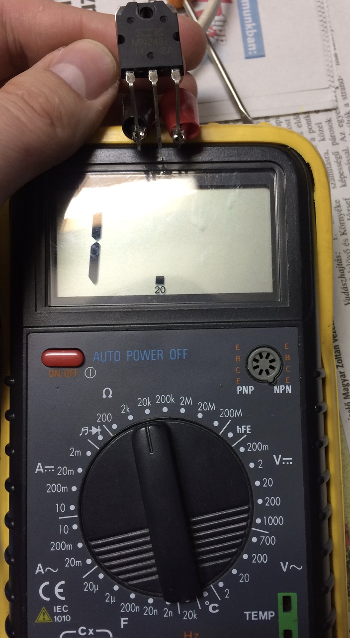

(#) reloop válasza szili83 hozzászólására (») Máj 12, 2017 / 1
Jól feladtad a leckét! Ebből az eredményből nekem az jön ki, hogy a végtranzisztoraid közönséges tranzisztorok, nem darlingtonok.
(#) reloop válasza reloop hozzászólására (») Máj 12, 2017 / 1
A kérdés a tranzisztor kiforrasztott állapotában egyértelműen eldönthető. A közönséges tranzisztor bázis-emitter között egy dióda mérhető, a multiméter diódavizsgálója egyik irányban 600 körüli értéket mutat, a mérőcsúcsok felcserélésével pedig szakadást, azaz nem reagál.
A darlingtonnál vezetési irányban jóval 600 feletti az érték, ellenkező irányban pedig 5k-10k ellenállás mutatkozik ohmmérésre kapcsolva a műszert Bővebben: Link.

(#) Ge Lee válasza szili83 hozzászólására (») Máj 12, 2017 / 1
BDW 83-84 vagy 93-94, nekem utóbbival megy évek óta. De ugyanúgy jó lehet a DBV 64-65 is, a TIP 142-147 viszont más gyártójú és még a tokok kinézete is eltér.
(#) szili83 válasza reloop hozzászólására (») Máj 12, 2017 /

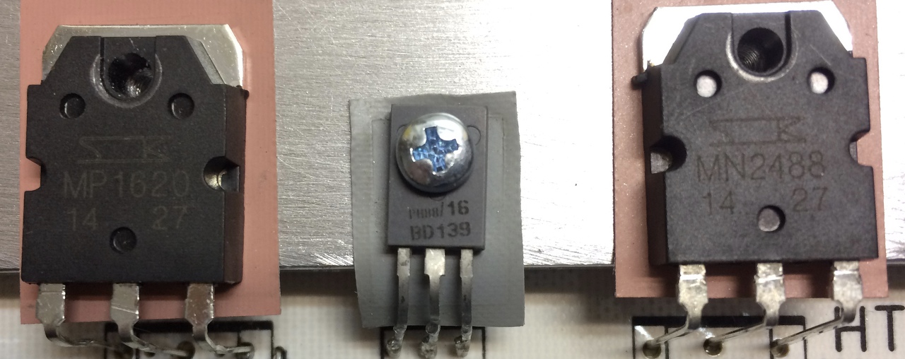

Azt hiszem ezek sima mezei tranzisztorok. Pedig nem annak kellene lennie.
Frankón belenyúltam egy hamisított tranzisztor párba az e-bayről.
Esetleg még honnan lenne érdemes tranzisztort rendelni? Esetleg jobbat... A BDW93-94-hez mit szóltok? Ahonnan van valami olcsóbb szállítás, nem 1500Ft-os posta...
Azért haladtunk ilyen csiga tempóban, mert magam sem akartam elhinni ezt a kelepcét, pedig a nyugalmi áram állításnál már eléggé kilógott a lóláb.
A BDW páros megfelelő helyettes.
Sem a téma, sem a portál nem helye a hamis tranzisztorok kiértékelésének. Kizárólag azok számára írom e bejegyzést akik hasonló forrásból kívánnak alkatrészt beszerezni és akiknek az általad bemutatott Sankenek felkeltették az érdeklődését.
Előkaptam a tranzisztor adatlapját. A hamisító igénytelenségét mutatja, hogy jobbra lent a nálad szereplő "27" helyén csak az "O", "P", "Y" betűk állhatnának.
Balra lent az első karakter a gyártási év utolsó számjegye, a második a hónap, melyet 9-ig számok, októbertől a hónap kezdőbetűje jelöl. Nagyon mókás ennek ismeretében olvasgatni a hirdetéseket - úgy nézem időnként ami felúszott a betűleves tetejére, azt szitázták rá

(#) reloop válasza szili83 hozzászólására (») Máj 16, 2017 /
Szia! A 11V/8Ω akkor elegendő érték, ha 45V-os volt a tápod.
Sajnos nem tanulmányoztam elég behatóan ezt a képet, teljesen lekötött a tranzisztorok fals viselkedése.
Láthatóan a tranzisztort a furatán keresztül rögzítetted, ami csak merev szigetelő alátéthez használható. Guminál a tranzisztor közepére kell a leszorít erőnek hatnia, mert a csavarnál a tranyó besüllyed a gumiba, a másik vége pedig elemelkedik. Ráadásul ez az elemelkedés annál nagyobb minél jobban meghúzod a csavart. Szóval nem csoda, hogy felforrósodott.
