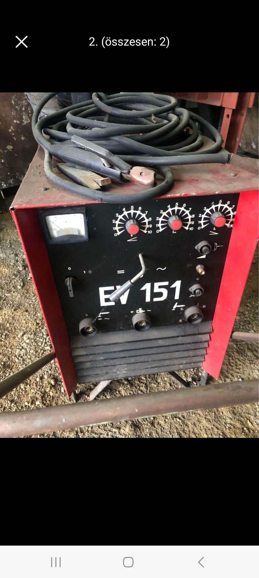

(#) Melphi hozzászólása Márc 7, 2023 /
Tiszteletem!
Valaki nem tudna valami műszaki infót a képen látható gépröl, neten semmi nincs róla.

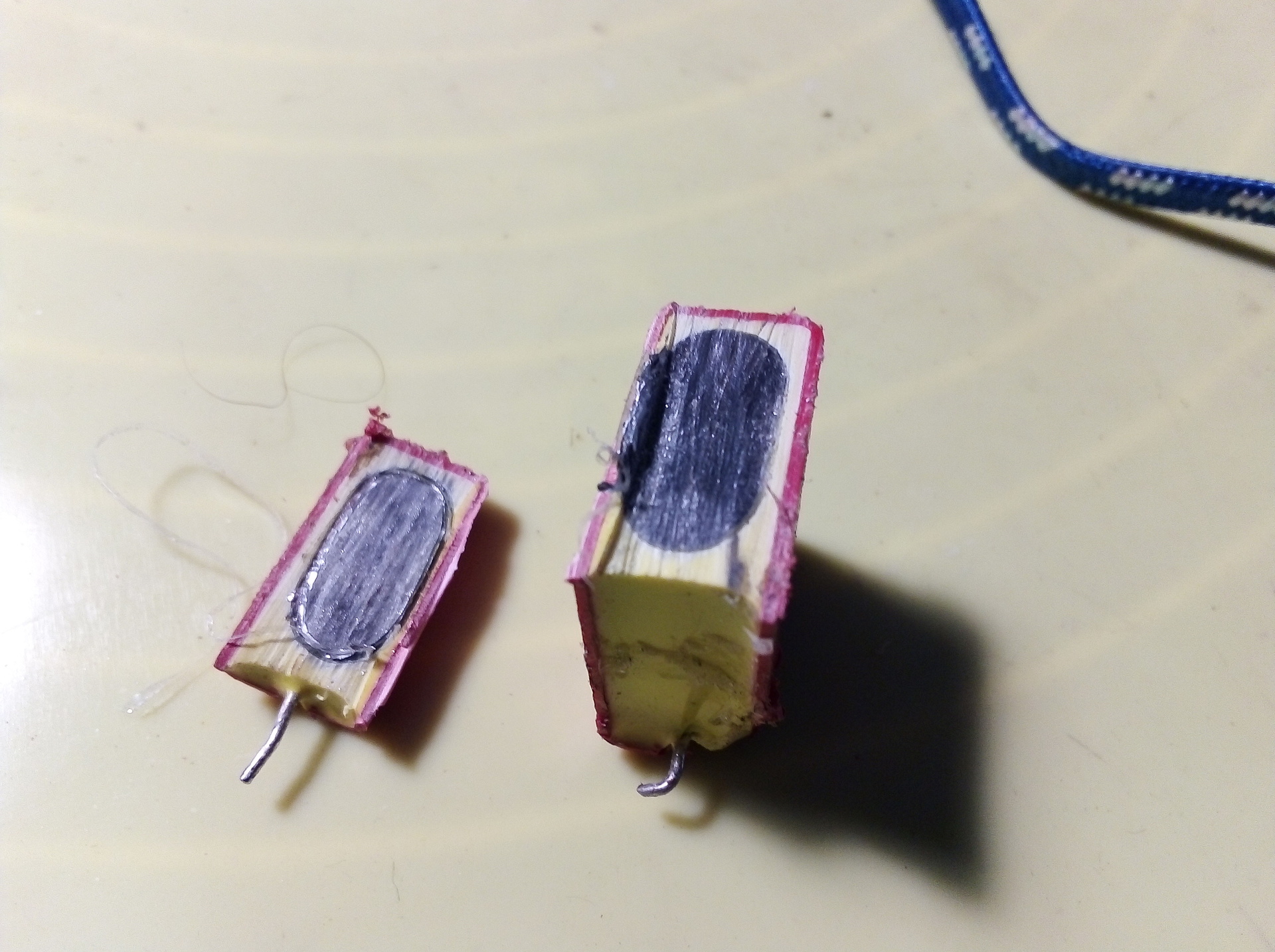

(#) bodgabo hozzászólása Júl 7, 2023 /
Van nálam egy BLM TT-2000 HF inverter. A nagyfrekvenciás gyújtássa nem működött. A nagyfeszültségű körben lévő 3,3nF/5kVdc FKP kondi kapacitása 100pF körüli volt. Ezt kicseréltem egy WIMA gyártmányú 2,2nF/6kVdc FKP1 kondira (csak ilyet sikerült beszerezni). Ezzel kb. egy hónap intenzív használatot bírt, most megint visszahozták hogy nincs HF gyújtás, csak "koppintva" működik. Az új kondi is tönkrement, 75pF kapacitást mérek rajta.
Mi miatt döglenek ezek a kondik? A szikraköz 0,65mm volt, most összébb tolom 0,5mm-re és kipróbálom két ilyen WIMA kondival párhuzamosan (4,4nF). Vagy téves irányba próbálkozom?
(#) Gafly válasza bodgabo hozzászólására (») Júl 7, 2023 /
Szerintem a sok "öngyógyulástól", egyszerűen "elfogy" a kondenzátor fegyvezete.
Lehet érdemes lenne egy ilyen halott példányt felkoncolni, könnyen lehet hogy szemmel is látható. Ha így teszel, és tényleg lehet látni, akkor tegyél már fel róla képet.
Amúgy nézz meg egy adatlapot, nagyon tanulságos. Nem csak egyenfeszültség van benne megadva, hanem váltó is (ami jóval kisebb...) és frekvencia is.
Én valószínűleg több és erősebb (nem kapacitásban) kondenzátort próbálnék párhuzamosan...
Ezek csak elméleti okoskodások, remélem lesz olyan is, aki ténylegesen rendelkezik tapasztalattal ezen a téren...
(#) bodgabo válasza Gafly hozzászólására (») Júl 9, 2023 / 2
Szétbontottam és érdekes amit találtam. Letekertem az egészet, úgy néz ki ahogy az adatlap első oldalán lévő kis képen. A kivezetésekhez csatlakozó fegyverzetek 0,01mm vastag alufóliák (a képen fekete), a dielektrikum 0,03mm vastag PP fólia (piros), a közbenső fegyverzet pedig egy 0,01mm-nél vékonyabb fólia két oldalára rágőzölt fémréteg (a kis képen szürke). Na ez a felgőzölt fémréteg egyik széle van az egész fólia mentén végig eltűnve. Átütés nyomát nem látok, a dielektrikum ép. Én a túl gyors kisülés során kialakuló nagy áramokra tippelek mint a hiba okozója. Most beraktam párhuzamosan két iyen kondenzátort (a múltkor 3db-ot rendeltem, talán megérzésből...). Kíváncsi vagyok hogy meddig bírja.
(#) Phile80 válasza bodgabo hozzászólására (») Júl 10, 2023 / 1
Szokott vele párhuzamosan lenni egy ellenállás, ha jól emlékszem 100k körüli, ami letöri a kondenzátorra eső feszültséget, sok gépben 1,5kV-os kondival is hiba nélkül működik, de csak akkor, ha ott van ez az ellenállás.
(#) bodgabo válasza Phile80 hozzászólására (») Júl 19, 2023 /
Ebben nem volt ilyen ellenállás, még a helye sem. Egyelőre két kondival működik, majd szólnak ha baja van...
