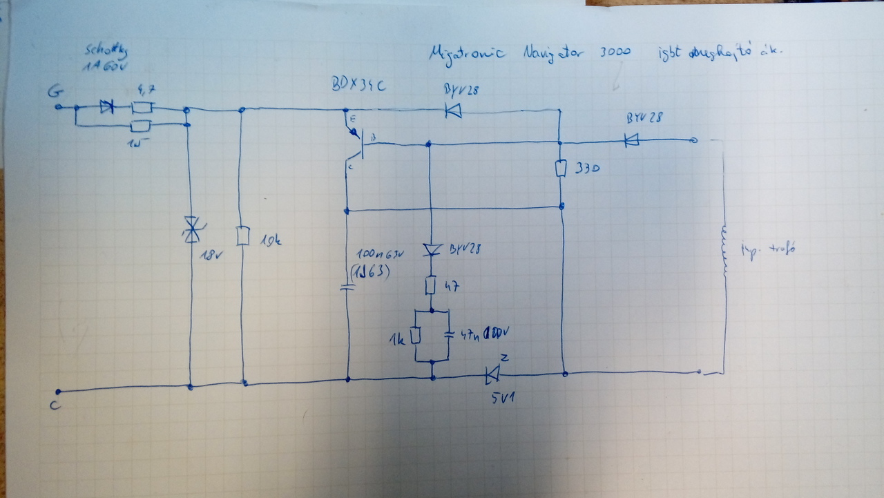

IGBT helyettesítésben szeretnék egy kis segítséget kérni kedves kollégák!
Az eredeti : IRGP20B120UDE
Amit találtam helyette a Ret-nél: IRG4PH40UDPBF
A helyettesítésben nincs nagy tapasztalatom ezidáig beszerezhetőek voltak az alkatrészek amiket kerestem.
Feltöltöttem az adatlapokat és a meghajtó áramkört visszarajzoltam a panelról.
Kérdésem, hogy megfelelő lehet a talált alkatrész. Eddigi információim szerint Magyarországi beszerzésből nem vásárolható az eredeti.

(#) otvenkilenc válasza zozi83 hozzászólására (») Okt 27, 2016 /
A kapcsolási paramétereknél kezdeném a feszültség és áram értékek után.

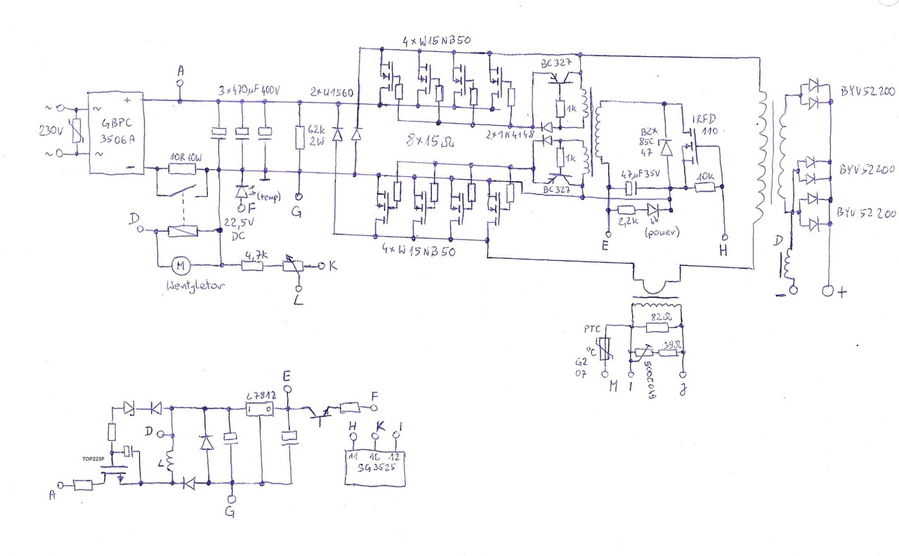

Nos, újra itt vagyok. Bocsánat a kihagyásért, de mostanra érkeztek meg a FET-ek. Kicseréltem őket és a vezérlő tranzisztorokat is (BC327-et tettem be a PN2907 helyett). A hegesztőt miután csatlakoztattam a hálózathoz, bekapcsolás után világítani kezdett rajta a bekapcsolást jelző LED és elindult a hűtőventilátor is. Viszont ha az "áramot feljebb csavarom" akkor elkezd világítani a másik LED is, ami nem tudom mit jelez vissza (mintha egy villám jel lenne mellette). Persze nem lehet vele hegeszteni, még csak nem is szikrázik. Valaki tapasztalt már hasonlót? Mit nézzek meg, mi lehet a hiba?
Múltkor rámértem oszcilloszkóppal a vezérlésre, az egyik vezérlőtranzisztor bázisán 20V körüli impulzusokat mértem, a másikon csak 5V körüliek voltak az impulzusok. Elképzelhető, hogy meghalt a vezérlés? Egy függőleges kerámia alapú NYÁK, szerencsére nincs beöntve semmivel, javíthatónak látszik, feltéve ha nem a fémgőzölt ellenállások közül szakadt meg valamelyik.
Előre is köszönöm.

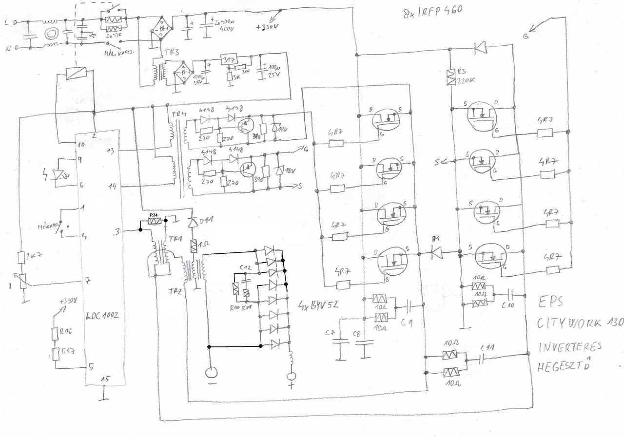

(#) elektroncso válasza elektroncso hozzászólására (») Okt 31, 2016 /
Visszafejtettem a kapcsolási rajzát, holnap feltöltöm.
(#) elektroncso válasza elektroncso hozzászólására (») Nov 1, 2016 /
Melléklem az EPS CITYWORK 130 kapcsolási rajzát.
Amit észre vettem, hogyha "feljebb csavarom az áramot" akkor leesik a LM317 által 14V-ra stabilizált tápfeszültség értéke (lassabban forog a ventilátor is, bár ez utóbbi most nézem, lemaradt a kapcs. rajzról, de a LM317 kimenetére van kötve).

(#) ferci válasza elektroncso hozzászólására (») Nov 1, 2016 /
Talán nézd meg a 317 bemenetét, hány volt van olyankor.. vagy esik a hálózat is annyit, hogy már nem tud stabilizálni, vagy megszórja vhogy a nagyobb hegesztőáram.

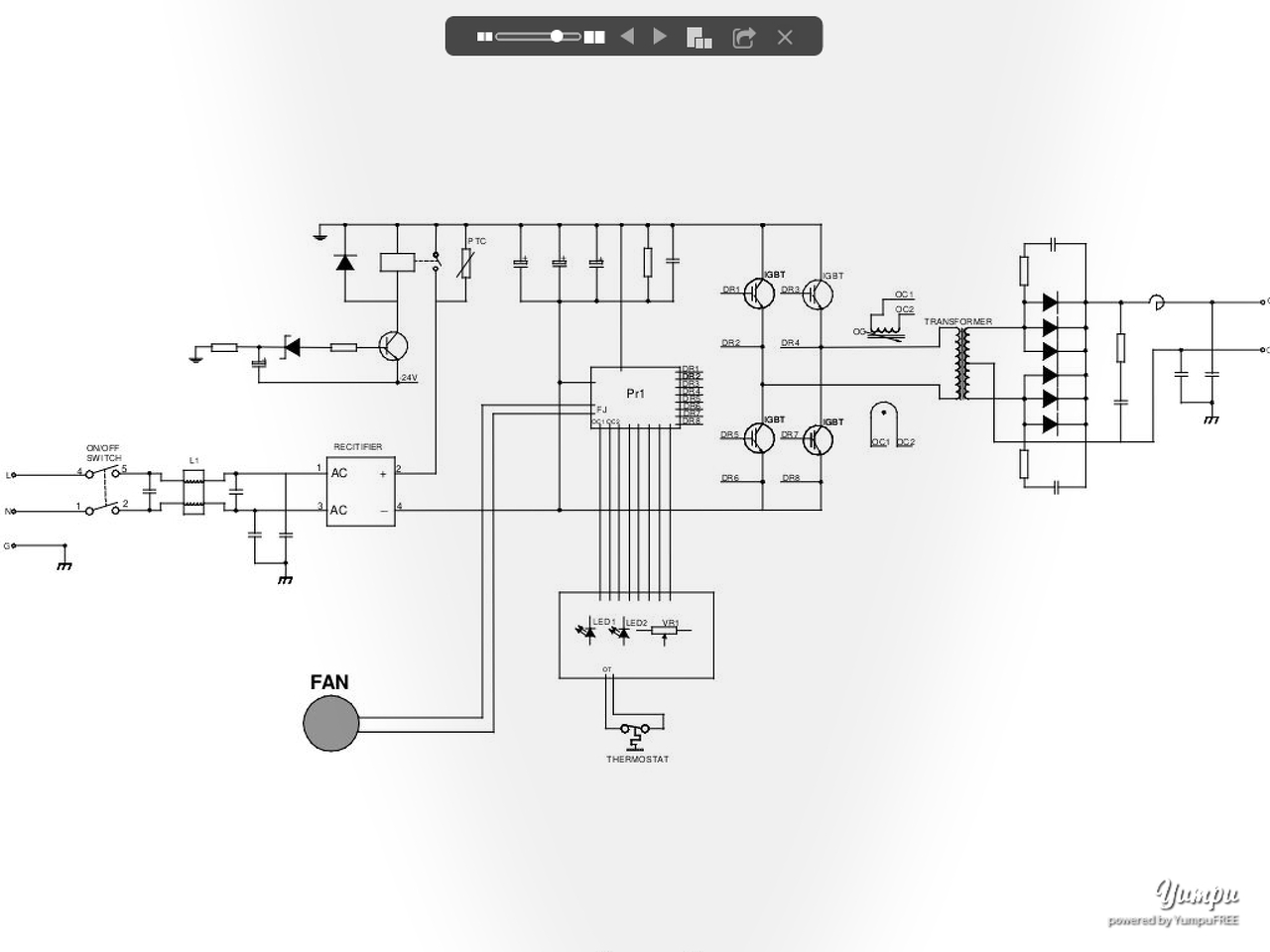

(#) waldi75 válasza waldi75 hozzászólására (») Nov 2, 2016 /
Bejött a tipp. A tc4420-at kicserélve elindult az inverter.Közben sikerült találni egy rajzot amelyen szintén ezt a vezérlőt használják.Bár csak tömbvázlat szerű de a semminél több.
Feltöltöm hátha valakinek segít.

(#) mpisti válasza elektroncso hozzászólására (») Nov 8, 2016 /
A szekunder kör(hegesztőáramkör) szerintem hibásan szerepel a rajzon. A valóságban a felső 3 dióda(másfél BYV52)végzi az egyenirányítást, tehát az anódjára megy a feszültség a trafóról, és a katódján van a fojtó, a fojtó kimenete a pozitív sarok. A másik 5 dióda(2,5 BYV52)katódja a felső diódák katódjával vannak kapcsolatban, az anódok pedig a "-"kivezetésen, azaz a trafó szekunderének a másik végén, ezek vezetik vissza a fojtóban eltárolódott energiát.Ezen kívül az árammérő trafó primere és szekundere egészen biztos hogy nincs kapcsolatban egymással, hiszen akkor a hálózati áram a vezérlőfeszültséggel azonos potenciálon lenne.
A hozzászólás módosítva: Nov 8, 2016
(#) elektroncso válasza mpisti hozzászólására (») Nov 8, 2016 /
Köszönöm, hogy figyelmeztettél!
Az egyenirányító részt tényleg elrontottam. Mellékelem a javított rajzot.
A TR1 viszont így van tényleg, ahogyan a rajzon, annyi különbséggel, hogy a R34 jelzésű ellenállást lehagytam a rajzról (ezt is pótoltam).

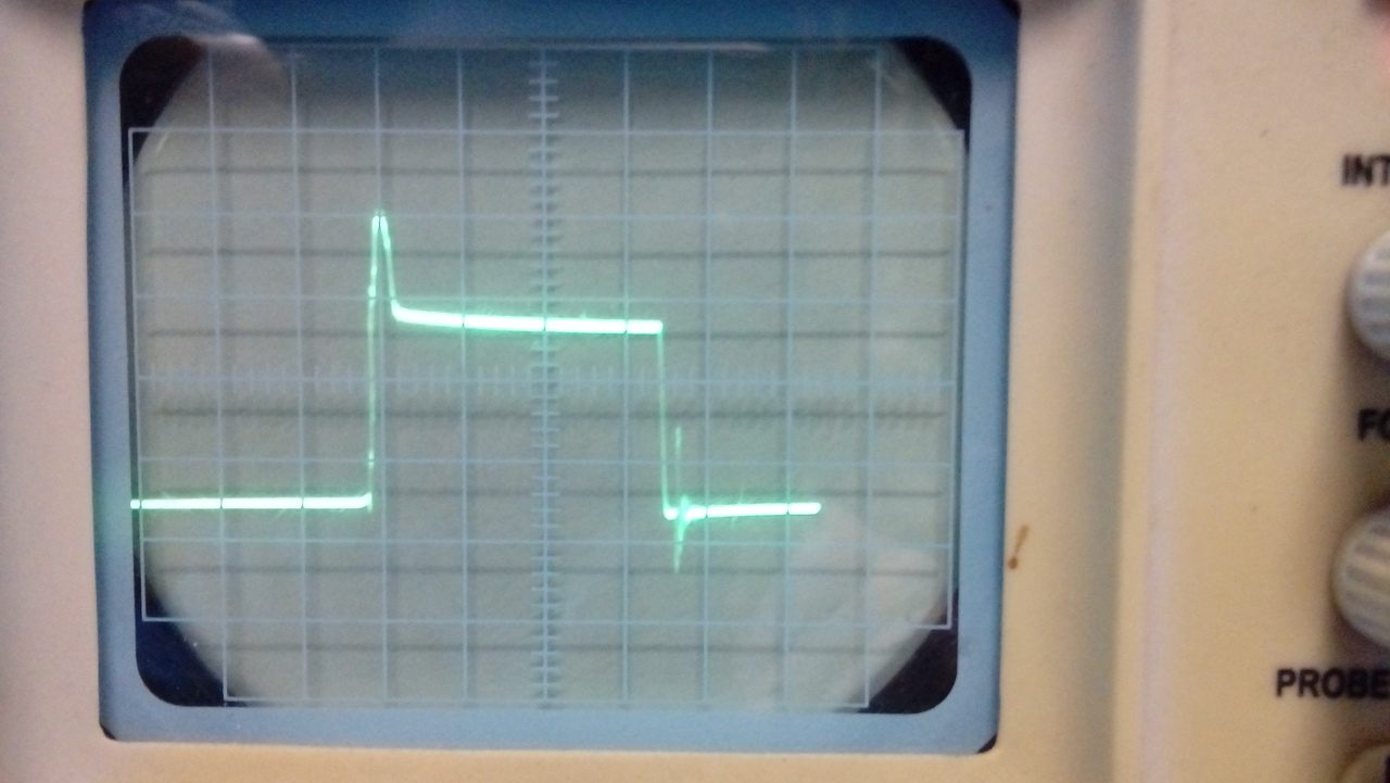

Második gondom az én hibám:A segédtáp TOP223YN+7812 a tápfeszültség méregetés során sikeresen eltávozott egy ellenállás és a 223 füst kíséretében, már tudom melyik lábra ne tegyem a mérőfejet. Azóta kicseréltem 223 zenerek+7812, viszont az smd ellenállás jelenleg mérhető értéke 623kohm a TOP223 D-vel sorosan a +320V-ra megy. Ezzel az értékel nem megy, smd-kódból az első karakter 1-es az látszik, a többi elégett. Ebben a kapcsolási módban nem találtam a neten a 223-at. ( vagy nem jól kerestem)

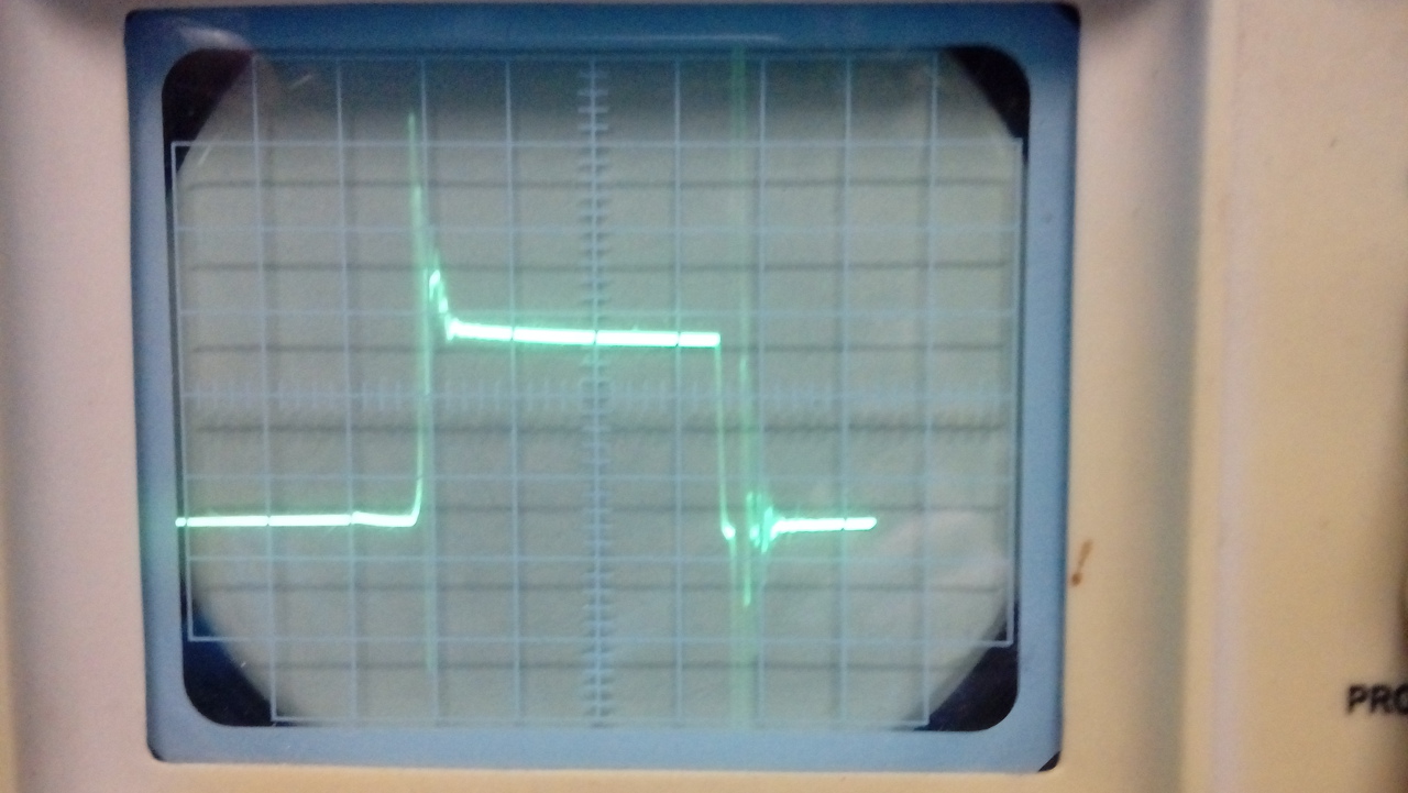

Így a táp már rendben van, a sípolás viszont megvan, készítettem néhány fotót a jelalakról. A "hullám" alatt ezt étettem nem a legjobb megfogalmazás inkább tranziens.
A 3525 kimenetén új IC esetén valamely környező alkatrész okozhatja a négyszögjel ívességét?

Ez kb 25% túllövés, biztos, hogy a szkóp, zsinórok, földelés jó? Próbáld ki 10x osztó állásban is.
(#) mpisti válasza zozi83 hozzászólására (») Nov 17, 2016 /
A 2. fotón látható hogy a meghajtás nem jó. A felfutóél sem, és a lefutóél sem korrekt. Ez nem túllövés. Próbáld ki a mérőkábelt a szkóp saját négyszög kimenetéről, hogy ott tökéletes -e a négyszögjel formája. Ha nem, akkor kompenzálni kell a mérőzsinóron levő trimmerrel a hibát-ha van ilyen a tapintócsúcson. Valószínű a hibát nem mérőzsinór probléma okozza, hanem a meghajtókör hibája látható a szkópon. A kérdés, hogy ezt a jelalakot hol mérted? Az IGBT G-E elektródái közt, vagy a PWM IC kimenetén? Ha a PWM IC kimenete ilyen, akkor ott hidegítési probléma, hibás, megváltozott értékű kondi, vagy ellenállás lehet a ludas, de akár erőteljes mágneses zavar is jelen lehet. Ezt nem lesz egyszerű kiszűrni, de a javításhoz mindenképpen le kell választani a meghajtó fokozatot és a PWM IC kimenetétől indulva alkatrészről alkatrészre vizsgálni kell a jel formáját. Korrekt rajz nélkül nem lesz egyszerű dolgod.
