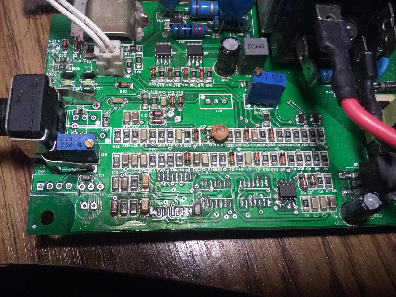

(#) FerencziJ válasza mpisti hozzászólására (») Okt 20, 2017 /
Köszönöm! Feltöltöttem egy hasonló rajzot, melyet ha megnézünk akkor láthatjuk a PWM előtti U4 és a hegesztő áram szabályzókörében U3 TL084 ic-ket. illetve csatoltam egy fényképet is, talán valaki felismeri ic-k nélkül
köszönöm a segítséget.

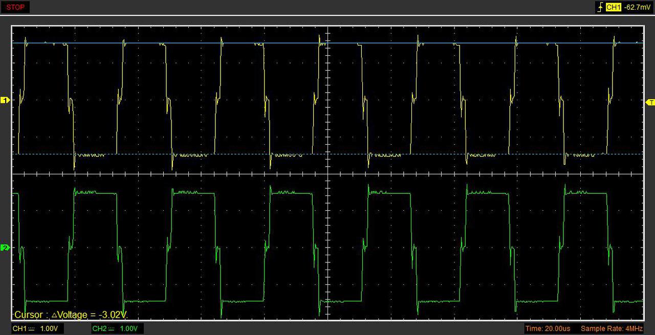

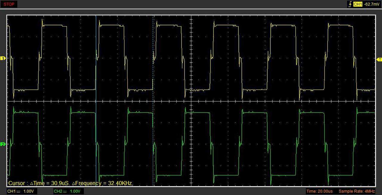

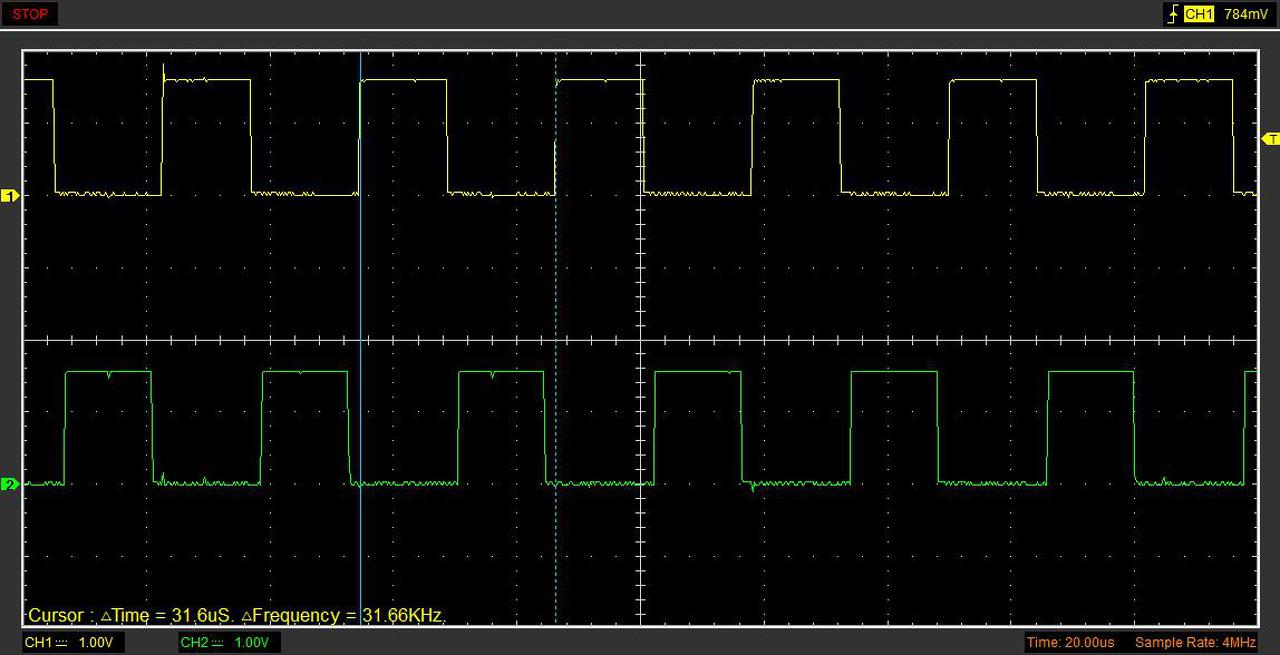

(#) FerencziJ válasza FerencziJ hozzászólására (») Okt 21, 2017 /
Időközben elindult az inverter, a csatolt képek alapján mértem és vannak aggályaim.
1. kép dulal fetek bemenete
2. kép első igbt pár b-e
3. kép második igbt pár b-e
A kérdésem, a duál fetek bemenetén található jelek nincsenek teljes szinkronban egymással, illetve a hegesztő áram változtatásával a jel alakja nem változik normális ez? Igaz az igbt-n megjelenő jel már azonos időben van, mint láthatjuk.
köszönöm: fj
(#) Chipmunk1960 válasza FerencziJ hozzászólására (») Okt 21, 2017 /
Az 1. kép teljesen normális, hiszen kell idő, az átkapcsolásra. A 2. , 3. a kis túllövésnek, félhullám torzításnak, szintén nem látom jelentőségét, bárhonnan rákerülhet.

(#) Chipmunk1960 válasza FerencziJ hozzászólására (») Okt 22, 2017 /
Elég nehezen olvasható a rajz, de ha jól látom a CN4-rő jön a külső poti, a finom állítást/ kalibrálást a V1, V2 -vel lehet végezni, játékos még ami ebben a körben van az UC 5. lábáig. Ezt a kört kellene végigmérni, hol akad el a jel.
(#) FerencziJ válasza Chipmunk1960 hozzászólására (») Okt 22, 2017 /
Valóban nehezen olvasható az a pdf rajz, és csak hasonló. Ami egyenértékű a kapcsolással azt tegnap este találtam az oroszoknál és csatoltam is.
Az elv hasonló a WL pontra megy az áramszablyozó poti, ami R26,7 közé megy, s szintén U3a/U3d -n keresztül szintén az 5. lábra. Mást nem tudok mondani, mint előbb ezen a körörn kellene mérni, hogy a z 5. lábon va e változás a poti tekergetésekor?

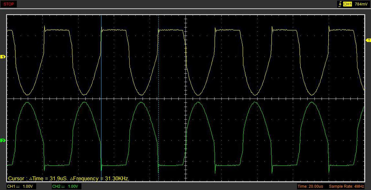

(#) FerencziJ válasza Chipmunk1960 hozzászólására (») Okt 30, 2017 /
Tisztelt Chipmunk!
Elvileg összeraktam, de valami mégsem kerek. Az alábbiakat mértem, pwm kimenet 1. kép
majd első és második pár igbt g-e között, mi a véleménye(d)?

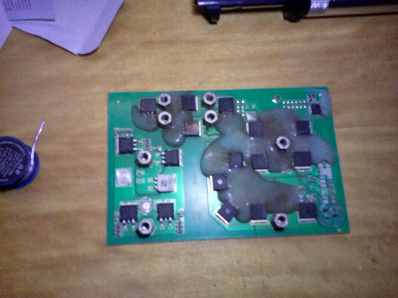

(#) mulik5 hozzászólása Nov 2, 2017 /
Értem esetleg ezz nem lenne hozzá kompatibilis?
Sehol nem lehet találni ilyen modult. Esetleg ha valaki tud vagy tudja hogy hol tudnék kapni.
Van 2 db gysmi tig 160 hf dc gépem és a gond mind a 2 nél ugyan ez a module
(#) FerencziJ válasza mulik5 hozzászólására (») Nov 2, 2017 /
Én már próbáltam keresgetni különböző külföldi oldalakon gysmi (és azonos belű társaira) de már csak kifutott hirdetések vannak. Láttam az oroszoknál, hogy ők már készítenek hozzá nyákot, és felülszerelik. Ebben az esetben is ezt tudnám ajánlani, vagy amennyiben nem égett szét a fóliázat, akkor simán javítani.
A hűtőborda nagyságával azonos méretű, csak a portok kiosztása a kérdéses....
(#) mulik5 hozzászólása Nov 3, 2017 /
Nem égett szét csak aki előttem hozzá nyult barbár módon letépte a főpanelt az smi panelrol igy szétszakadt rajta a fólia illetve a forrasztási pontok bakelitig szakadtak :/
(#) FerencziJ válasza mulik5 hozzászólására (») Nov 3, 2017 /
Igen, láttam a képen, hogy szépen helybenhagyták. Nem lehet, hogy csak leesett? Láttam már ilyet. Egyébként a gyengeáramú részt szalagkábezd össze, az erőssáramot pedig 4mm2-es hajlékony kábellel szereld össze. Csináltam már ilyet, nem szép de működik. .........
