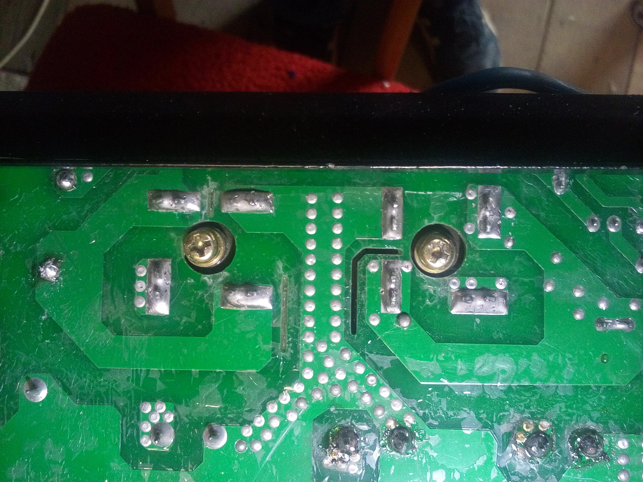

(#) FerencziJ válasza Chipmunk1960 hozzászólására (») Ápr 15, 2018 /
Szia! Két normál híd van benne, KBPC3510. A gép maga 1 fázisú, de a fázisra és a nullára van 1-1 graetz. Az ic-k a szokásos konfiguráció, kicsik TL084, a nagy UC3846. A végéből elvert egy pár tranzisztort, melyet cseréltem, a jel alakja jónak tűnik, de az előtét izzós teszten nem ment át a gép, izzó 2-3 mp alatt teljesen felizzik és valamelyik trafó el kezd nyüszíteni. A kimeneti diódák jók.
Így néz ki a híd elvben. Egyébként terheletlenül a kimeneten DC 16V körüli feszültséget mértem.

(#) FerencziJ hozzászólása Ápr 15, 2018 /
Itt a fólia oldal
(#) Chipmunk1960 válasza FerencziJ hozzászólására (») Ápr 15, 2018 /
A puffer-kondikon 320V -nak, a kimenő DC-nek 50V körül illene lennie.
Így párhuzamban dolgozik a 2 dióda, 2x-es áram, ráadásul a fél periódusban pihen, a másik melegszik.

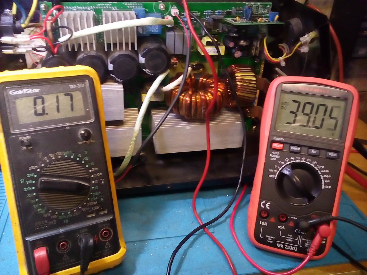

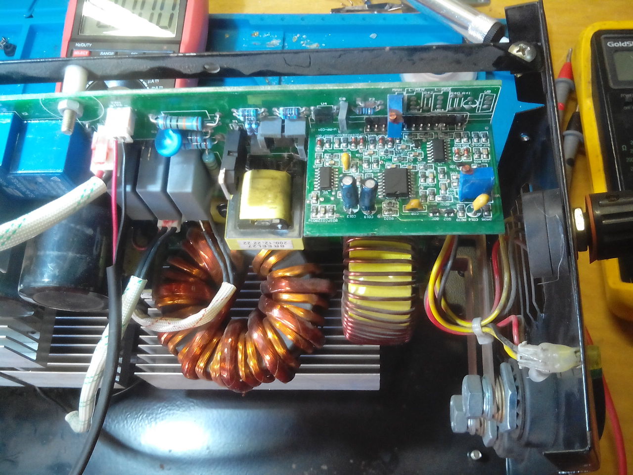

Mondanám az eredményeket, és nagyon nem értem. Adott négy kondi, az egyesnél ott a 230Volt indulásnál nem ugrál a fesz, A másodiknál indulásnál ott van, igaz folyamatosan felfutó, ahogy töltődik a kondi. A hármason nem ugrál a feszültség szép felfutó, kondi lábakon 14,7V. A négyes kondinál nem ugrál, felfutó 24,9volt a kondi lábain. Kiforrasztottam a kondikat csak az 1-est hagytam benne, elindítottam, és rögtön indult, beraktam a 2-es kpndit (vadonat új), és már azt is bírta nem volt kattogás. Gondoltam beforrasztom a hidegindító kört rele ellenállás, láss csodát szépen muzsikál, de ahogy beforrasztom a 2-4 kondit megint meghüjül. A 4-es a rellé lábain van (ez töltődik elvileg, de amikor kintvolt akkor is időzített indulásnál)
Hol a hiba, most jelen pillanatban, csak az 1,2,3 kondi van benne, és produkálja. mit tegyek?
Arra gondoltam, hogy holnap elmegyek veszek pufikondit, mert csak egy volt itthon, és kicserélem az összeset. van valakinek ötlete, vagy használhatom így a gépet?

(#) zosza18 válasza bubuszoft hozzászólására (») Ápr 15, 2018 /
Az 1 és 2-es kondik a betáp pufferei. Azt hogy kiszedted, egyértelműen indulnia kell, mivel nincs ami megrángassa a betápot. Azok nélkül nem lenne szükség lágyindításra se, de a gépre se, mert nem tudnál hegeszteni...
A gond a 3-as vagy a 4-es kondival lesz, azt kellene első körbe kicserélni. Lehetséges, hogy a 4-es kondi értéke nem megfelelő a segédtápnak és amiatt az is rángatja... esetleg ki lehetne próbálni egy 100µF-ossal, hogy azzal akkor mit művel. A betáp puffereit hagyd benne, mert csak azokkal együtt lehet értelmes vizsgálatokat és méréseket végezni!
(#) Phile80 válasza bubuszoft hozzászólására (») Ápr 15, 2018 /
Ahogy már írtam 1000µF szokott lenni a segédtápban, szerintem kevés a 470uF. Cseréld ki aztán meglátjuk mi lesz.
Ami közvetlenül az egyenirányító diódán van, gondolom a 4-es lehet, mert nagyobb feszültségű. A kép homályos, rossz minőségű, nem látszik jól.
Fényképezz vakuval, akkor nem lesz homályos.
