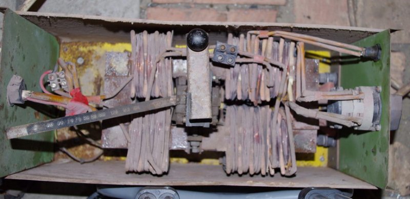

Kedves szomszédomnak van ez az öreg 380V-os felül tekerős hetra trafója. Szeretne vele 230V-ról hegeszteni. Simán Hálózatra dugva 30V körüli az üresjárati kimenő feszültség. Ez nyilván kevés lesz, ezért a primerből kiiktatnék annyi tekercs szegmenst hogy a kimenet 50..60V közé kerüljön. A képen látszik hogy a primer egy része a mágneses sönt szekunder felőli oldalára került. Kérdés hogy a primer melyik részéből iktassak ki egy szakaszt, hogy a karakterisztika ne változzon sokat?
Teljesen mindegy, ahonnan egyszerűbb, én valamelyik végéből vennék el. Csináltam egyszer hasonlót arra azért volt szükség mert leégették. Szerencsére csak az egyik szegmens volt elégve.
A végéből az stimmel. Viszont betekert söntnél az egyik tekercs rész alig hat a szekunderre, míg a másik szoros csatolásban van vele. Így már nem mindegy honnan veszek le.
Én egyikből se tekernék le,hanem a primert átkötném. Jelenleg a két oszlopon lévő primer tekercs egymással soros kapcsolatban van, így 400V-os a táplálásra alkalmas a trafó.
Ha a két tekercset megbontod a középpontján, és párhuzamosan kötöd a két oszlop primer tekercseit, valószínűleg jól fog működni. A szekundere nem kell bántani! Természetesen a legjobb lenne ezt a megoldást átkapcsolhatóvá tenni,azaz egy olyan kapcsolót beépíteni,ami ezt a váltást egy mozdulattal lehetővé tenné.
Ez jó ötletnek tűnik. Ki fogom próbálni.
