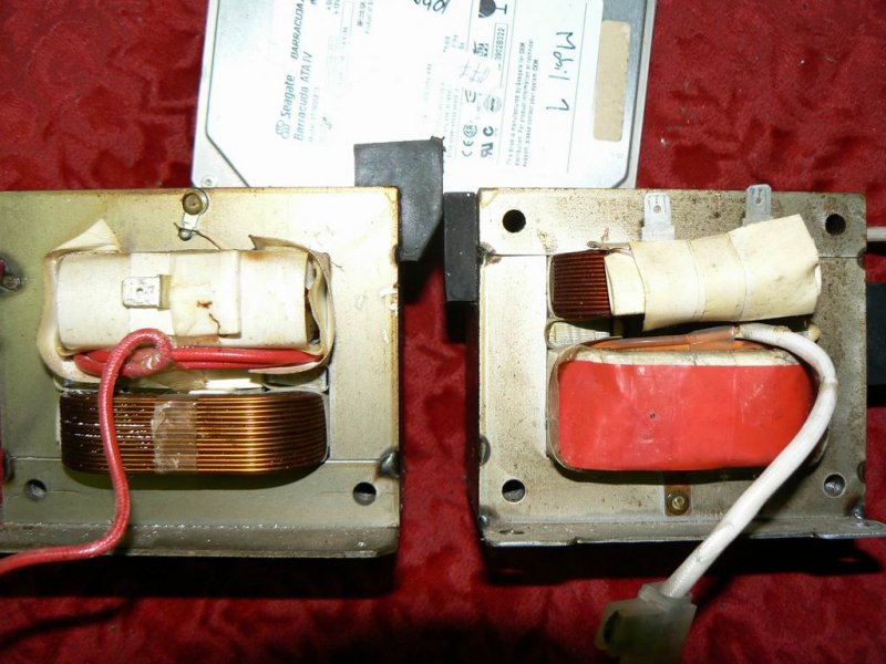

Sziasztok! Esetleg egy ötlet, a mikro tarfóknál alkalmazzák két külön csévetest közte 15-20mm hézag, ahova bergasztva (hegesztve) egy -egy vasmag darab, így csökken a primer és a szekunder szoros csatolása! Ha kell teszek fel képet!
A mikró e vasába általában elszigetelten a primer után jön a tekercseket elválasztva (kb 5-6 lemez),majd pár menet huzal,és a szekunder tekercs.Az egészet öszepréselik,megy a talpa,amivel egyben az i rész,és ezen a ponton awi-val végigvarják a két oldalt.(ezért az öszepréselés miatt van az hogy olyan mintha ragasztva lenne,,fixre hegesztett választó lemezekkel még nem találkoztam mot-ban). Nekem is van belőle szinte mindig kisebb nagyobb is,elég sok mikrót javitok.. Belegondolva a gyári hegesztőm is erre alapozza az álithatóságát hogy a csatolást a két tekercs közt egy menetesszárral eltolja... Igy ha szoros a csatolás kisebb mig ha laza nagyobb feszültség van,,itt ez 42.5-47 v-ig terjed.. Azán majd a nagyok mondanak rá valamit
Mivel egy az oldal arra van, hogy bővítsük egymás ismereteit, mindjárt egy pár kép!
Persze ez igy korekt.Máris adok egy képet én is,, ha kell szét kapok egyet bemutatásra is,ezen látszik a két tekercs közti lemez..

No itt is látható a lemez a két tekercs között,gondosan elszigetelve a vastól.. Sokat elhordanak tőlem,főleg ponthegesztőnek párban.. Az egyszerü feladat..,Mivel a mikrótrafó nem állandó üzemre van tervezve,ezért a primer menetszáma kevés állandó terhelésre,ezért ponthegesztére a következőt javasolják:1 párat nézve:a 2 trafó primerje marad,szekunderek leszedve,majd erre 2-5menet hegesztőkábel (a szekunder helyére) majd a primerek sorba,és attól függően hogy mekkora fesz kell használják a szekundert magában párhuzamosan vagy sorban.... De ez a ponthegesztőben tárgyalva van.. Érdekes hogy mint a suszternek jó cipője....Nem próbáltam ki pedig lenne hozzá minden.. Sőt olvastam hogy a mikrótrafó szekunderét leszedve az új tekercs 1v/menet-ből kiszámolva 24 menet vastag rézhuzallal 24voltról,hegesztett már több emberke is..
