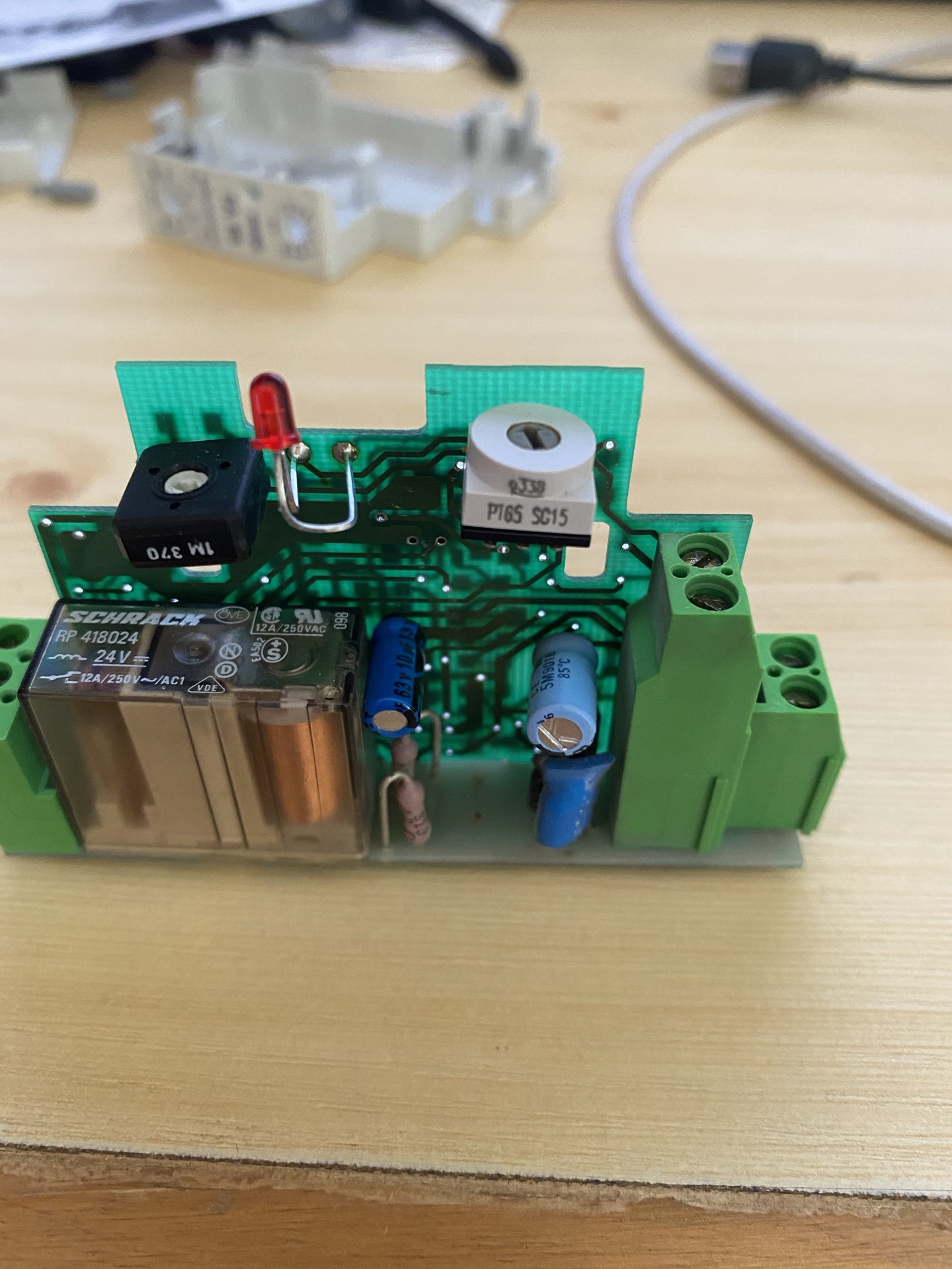

(#) Gafly válasza isandor hozzászólására (») Máj 17, 2021 /
Gondolom a táprészében van, igy amit linkeltél az nem igazán jó, mert csak 200Vac.
Inkább valami X2-ben gondolkodnék, persze ha befér...
Ha nem a táprészen van, akkor persze mások az igények.
A hozzászólás módosítva: Máj 17, 2021
(#) pucuka válasza Gafly hozzászólására (») Máj 17, 2021 /
Írta, hogy időzítő . . .
Ha időzítő, akkor DC. Ha 200 Vac, akkor 280 (250) V DC.
Szerintem.
(#) isandor hozzászólása Máj 18, 2021 /
Úgy néz ki, hogy nem 555 alapú az időzítő. Olyan IC-ket látok rajta, hogy 14541B/XAA201, 14077B/PMR723, 14093B/XAO117. Rákerestem, hogy mik ezek, de nem találtam hasonlót meg ezekről sem semmilyen adatot. Ez egy EKUNA TA95-ös időzítőben van. Ha van valami infótok erről, azt megköszönném.
Az egyik lába amúgy a bemenő 230V egyik lába.
Sajna ezek a szögletesek nem férnek bele. A feltöltött képen az ellenállások mellett volt eredetileg a kondi az egyik végére visszahajlítva a másik lábát.
A hozzászólás módosítva: Máj 18, 2021
Azt hiszem, jobb híján megpróbálkozom ezzel.
Azt remélem, hogy tudom úgy hajlítgatni a lábakat, hogy elférjen.

(#) Tomi111 válasza isandor hozzászólására (») Máj 21, 2021 /
Szia! Az ic-re így keress: CD4541, 4077, 4093!
