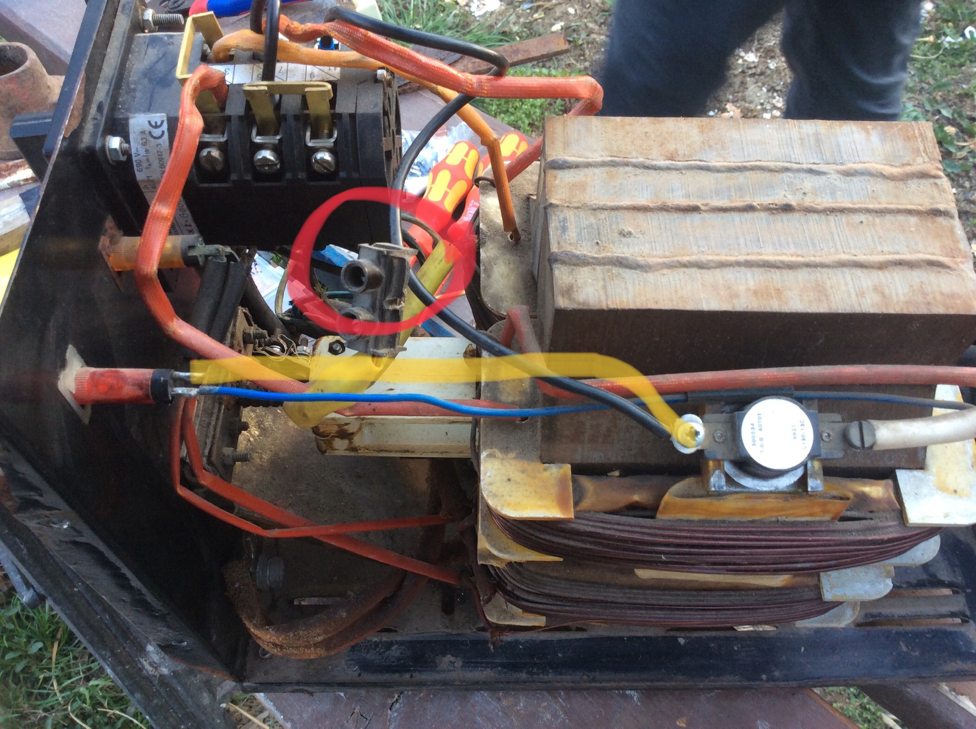

(#) Tira hozzászólása Máj 4, 2021 /
Sziasztok, mar egy másik posztban kertem segítséget de nem jött válasz. Legyszi segítsetek ha tudtok. Van egy hetra100/160 ás heggesztortafom és pár vezetek szabadon van benne. A képen pirossal bekarikzott csatlakoznak hova kellene mennie? A trafo tekercseibol jön. A másik sárga vonal jó lehet bekotesnek a visszajelző izzanak? Köszönöm előre is
(#) klenósanyi válasza Tira hozzászólására (») Máj 4, 2021 / 1
A sárga vonal jó. A pirossal bekeretezett sorkapocs nincs benne gyárilag, ebből a fotóból nem derül ki semmi, ezért nem tudott a kérdésedre senki sem válaszolni.
