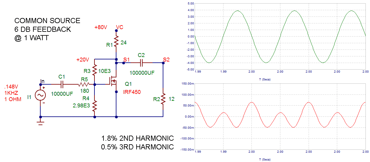

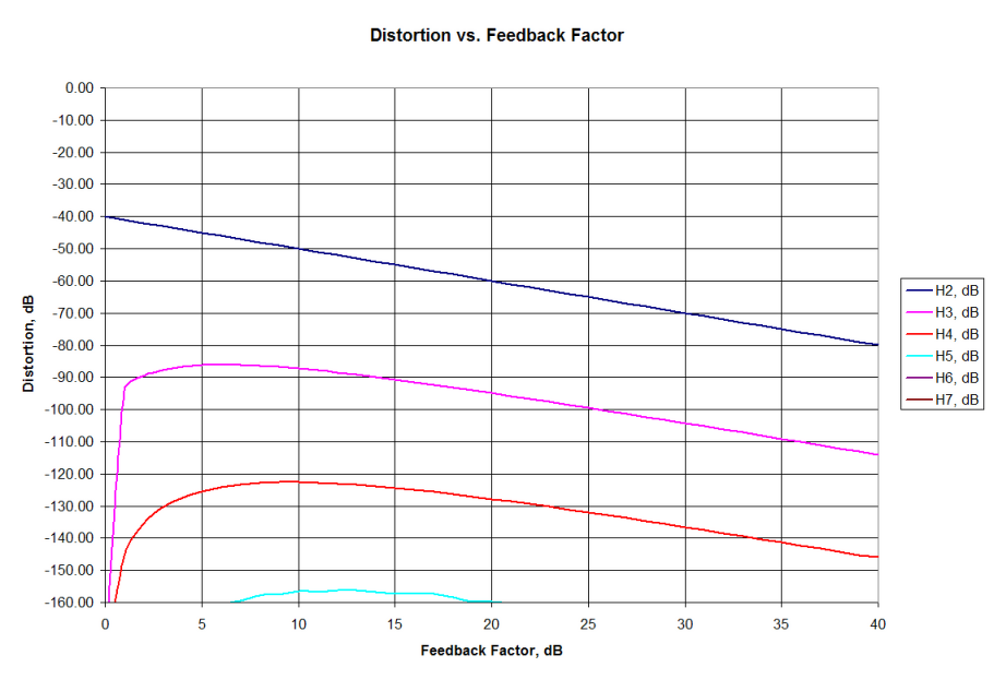

Úgy emlékszem Baxandall figyelt fel elsőként arra a jelenségre, hogy egy visszacsatolatlan földelt emitteres fokozatnak csak 2. harmonikus torzítása van.
Nelson Pass szimulációi jól mutatják, hogy a visszacsatolási tényezővel arányosan hogyan jelennek meg a magasabbrendű felharmonikusok.
Jan Didden legújabb kutatásaiban kimutatta, hogy ezek a mérési és szimulációs eredmények nem vonatkoznak arra az esetre, ha egy erősítőnek a nyílthurkú torzítása eredendően kicsi. Szerinte létezik egy olyan nyílthurkú torzítás minimum amit ha elérünk, akkor már az egészen kicsi - akár 6 dB-es - visszacsatolási tényező is csökkenti a magasabbrendű felharmonikusokat.
Érdemes lenne ez irányban kísérleteket végezni (ha lenne hozzá kedvem egyszer valaha).
Természetesen csak "A" osztályú erősítők jöhetnek szóba.
Aztán talán még érdemes elolvasni (gondolatébresztőnek) az Audiworld legújabb cikksorozatát az opampokról.
(#) Skori válasza Karesz 50 hozzászólására (») Sze, 9:50 /
Azért ezt megnézném bipoláris tranzisztorral is. Az elektroncső és a FET karakterisztikája közel négyzetes, másodfokú függvénnyel írható le, ebből (is) ered, hogy többnyire páros harmonikusok keletkeznek. A bipoláris tranzisztor karakterisztikája viszont nem ilyen.

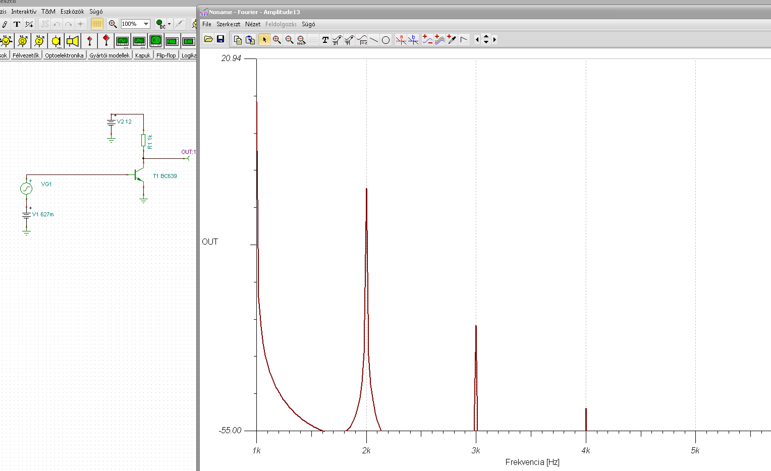

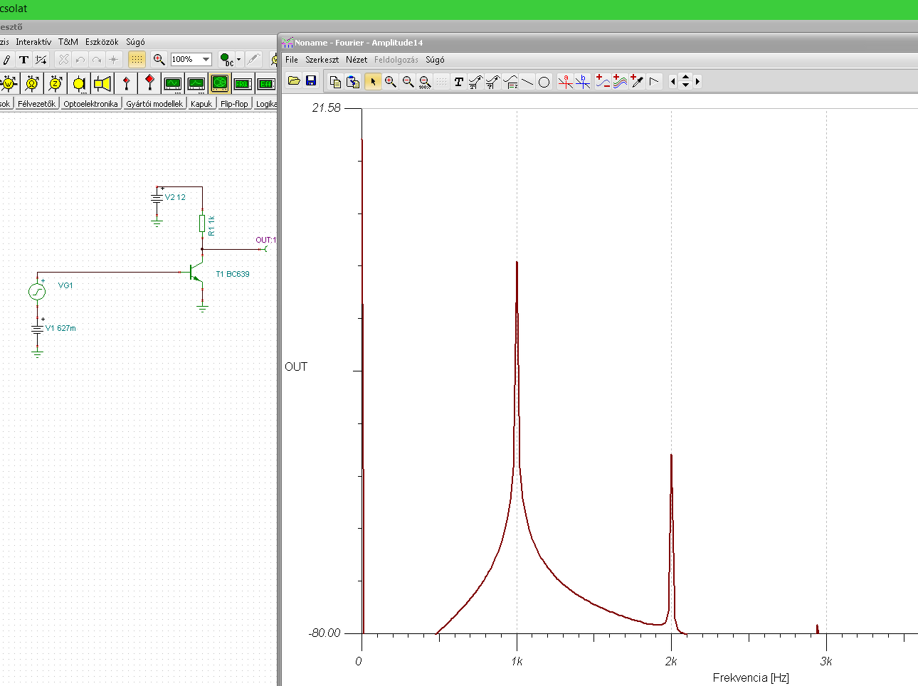

(#) Skori válasza Skori hozzászólására (») Sze, 15:17 /
Megnéztem szimulátorban, bipoláris tranzisztorral.
Egészen kis kivezérlés mellett (2mV bementi jel a BE átmeneten) valóban szinte csak 2. harmonikus van. Nagyobb kivezérlésnél (20mV bementi jel a BE átmeneten, de még nincs tápig kivezérelve) már van jelentős páratlan harmonikus is. Mindjárt megnézem visszacsatolással is
Szerk: megnéztem visszacsatolással. Drasztikusan csökken a felharmonikusok amplitúdója (ahogyan az várható is), és tényleg vannak páratlan harmonikusok is, de... olyan kicsi szinten, hogy az akár a v.cs. nélküli állapotban is ott lehetett, csak a 2. harmonikushoz képest nem látható mértékben, vagyis a szimulátor esetében számítási hibahatár környékén lehet. Olyan mintha a kivezérléstől sokkal inkább függene a felharmonikusok aránya.
A hozzászólás módosítva: Sze, 15:26

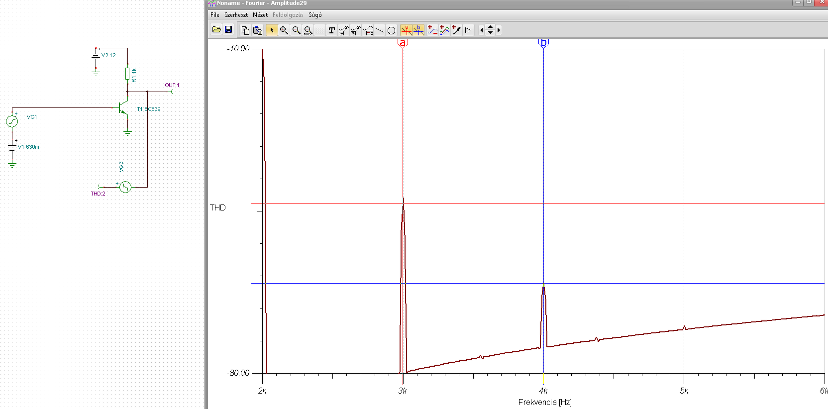

(#) Skori válasza Skori hozzászólására (») Sze, 15:38 /
Végülis ha nem dB-ben nézem, hanem lineárisan, ill a hullámformát nézem, akkor valóban szinte csak a 2. harmonikus van jelen.

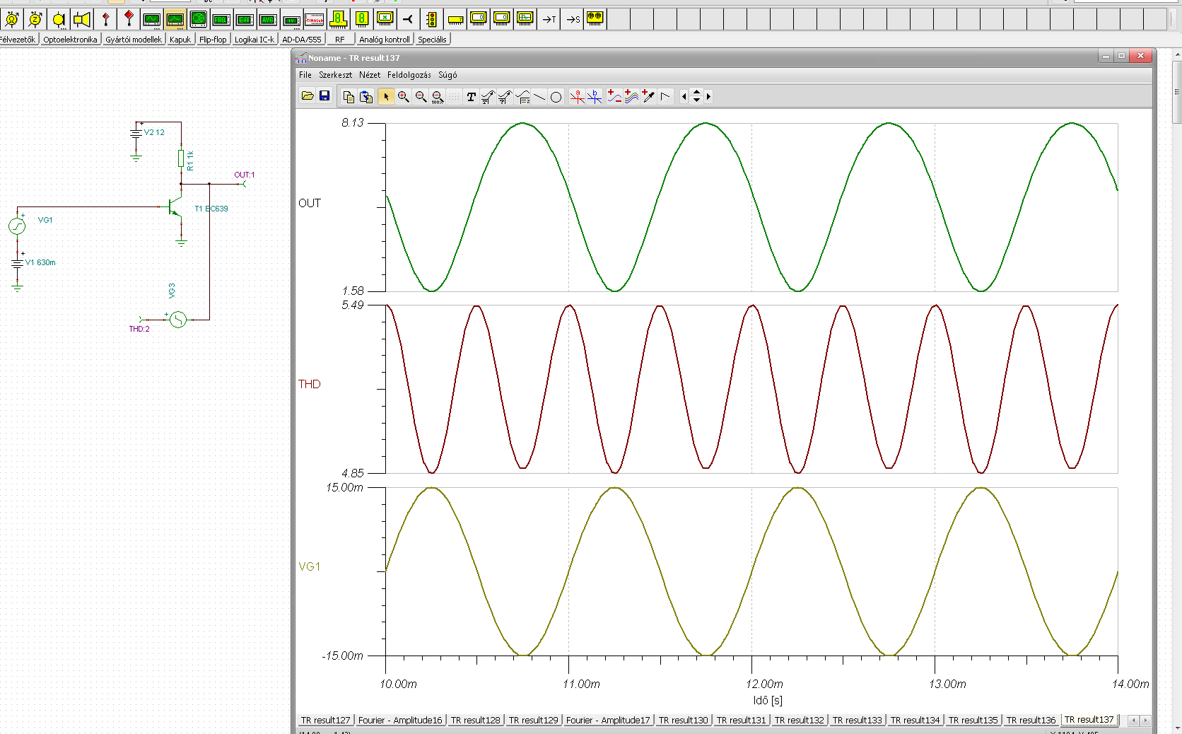

(#) Skori válasza Karesz 50 hozzászólására (») Sze, 17:24 /

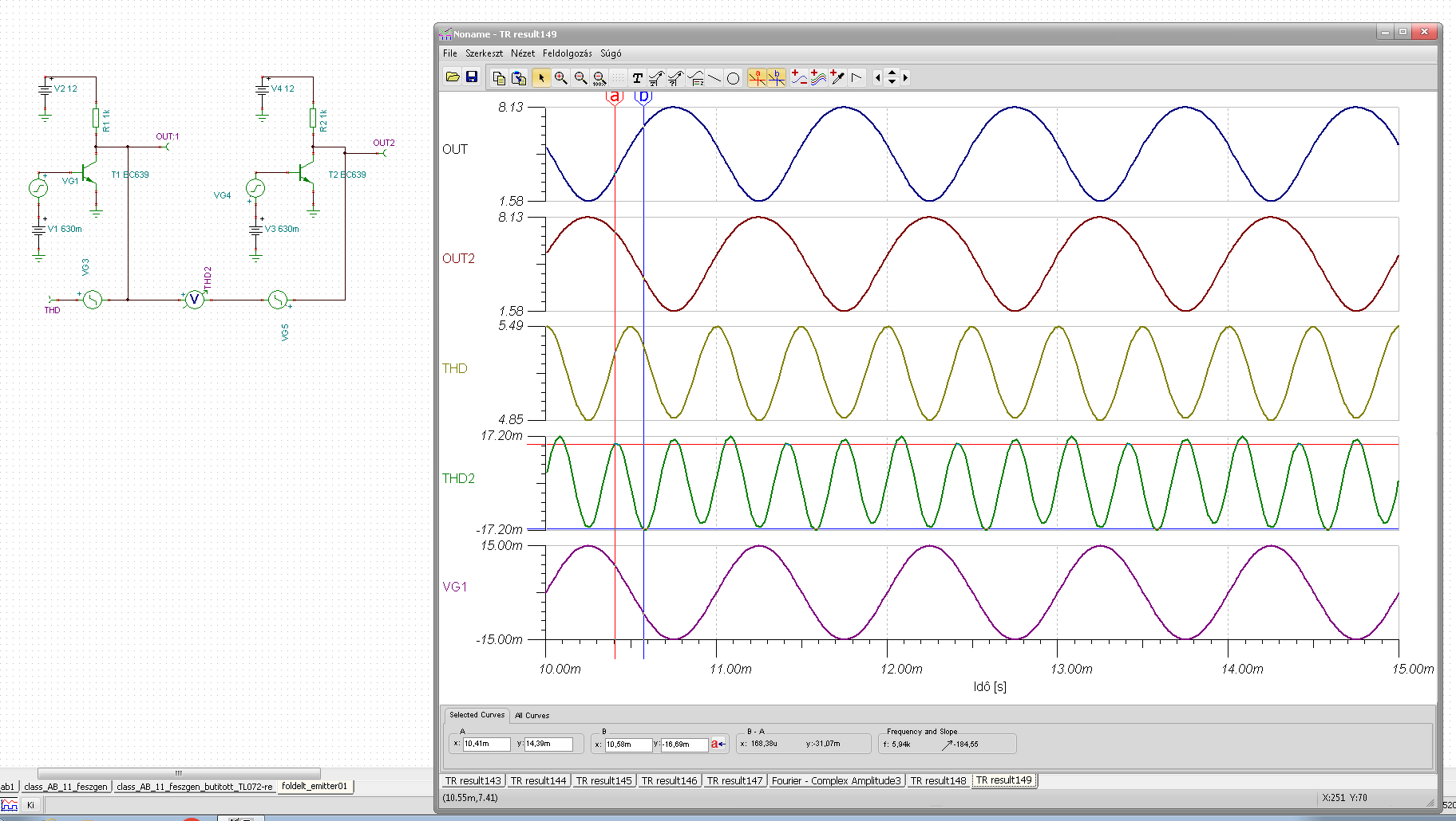

Még egy szimuláció. Megépítem ugyanazt a földelt emitteres fokozatot mégegy példányban. Ellentétes fázisban hajtom meg. Külön-külön vizsgálva ott a bőséges 2. harmonikus, de ha a két kimenet közötti jelet nézem, akkor a 2. harmonikus kiesik, és mi marad ott? Hát a harmadik harmonikus (persze jóval kisebb szinten), de ez ugye az előbb is ott volt a jelben, amikor csak 1db földelt emitteres fokozatunk volt.
FET esetén vajon mi történne? Ha ugyanez, akkor Baxandall csak arra jöhetett rá, hogy főleg 2. harmonikus van, de kisebb amplitudóval azért ott van a többi harmonikus is.
Tehát a visszacsatolás nélküliség miatt szerintem nem a 3. harmonikus nincs jelen, hanem a második több annyival, hogy ahhoz képest a 3. harmonikus szinte elhanyagolható.
A két földelt emitteres kapcsolás abból a szempontból is megmutatja a dolgot, hogy nem a visszacsatolás nélküliség az elsődleges ok., hanem az aszimmetrikus felépítés okozza a második harmonikust, mert a szimmetrikus verzióban akkor is kiesik a 2. harmonikus, ha nincs negatív visszacsatolás!
A hozzászólás módosítva: Sze, 17:32

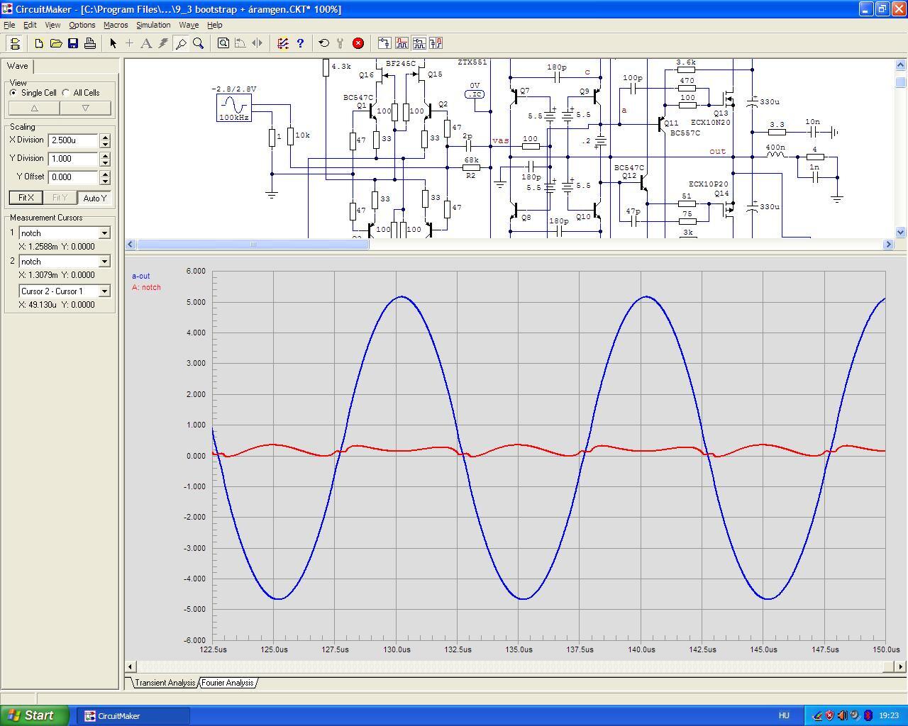

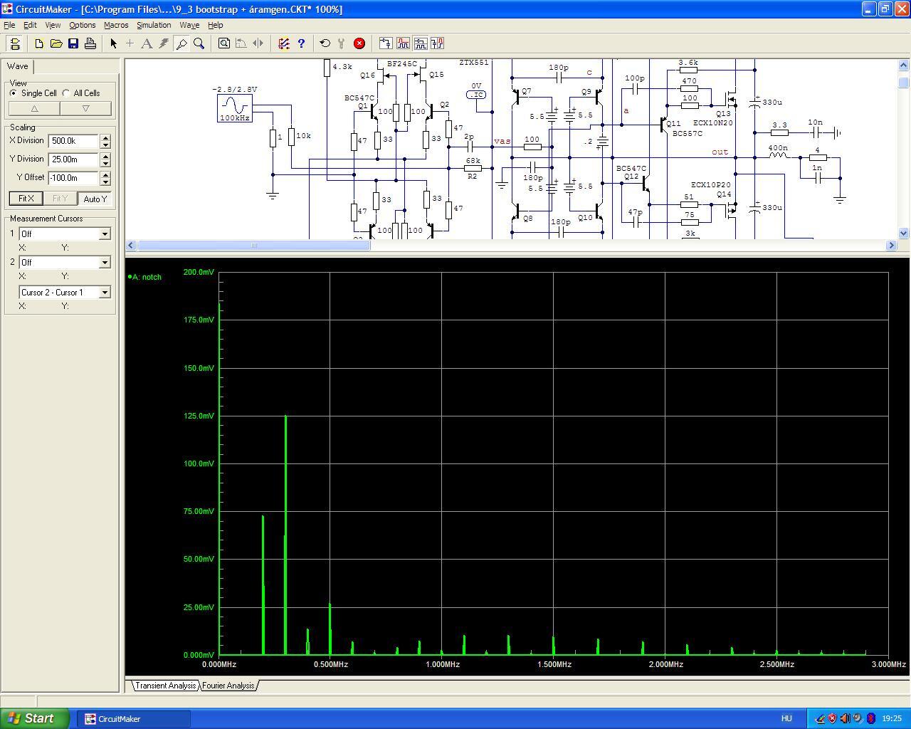

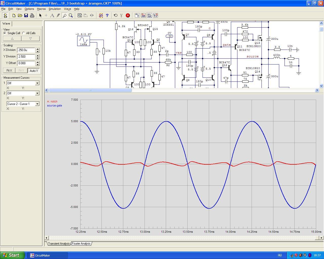

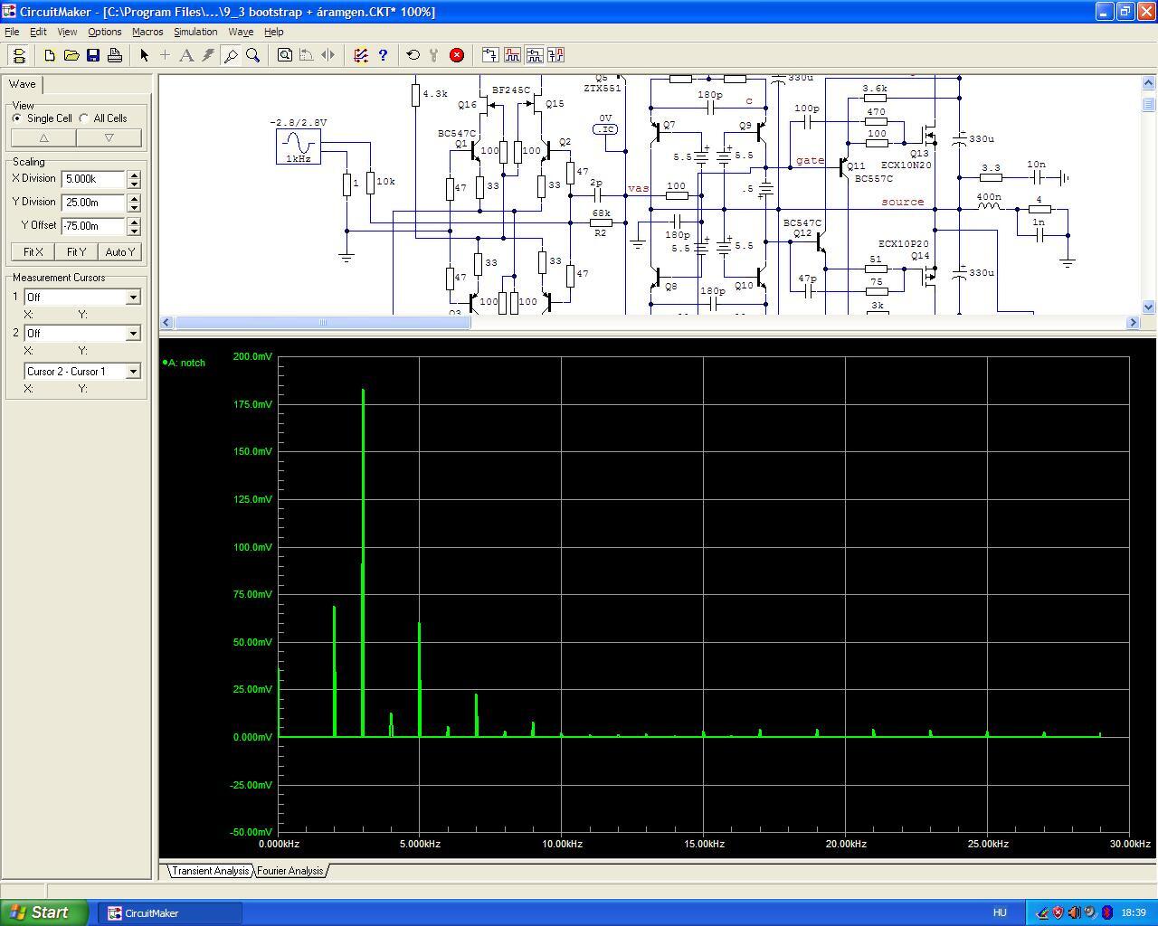

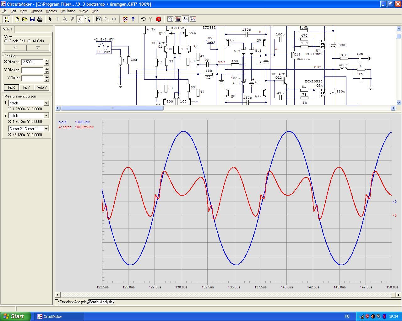

Most egy "AB" osztályú kimeneti fokozatot mutatok laterális FET-ekkel. A végfetek torzítását Q9, Q10 "fetgörbítő" csökkenti. Mindegy, hogy jó-e ez a módszer vagy sem, a jelalakok amik érdekesek.
A kimeneti áram csúcsértéke +/-7 A. Ehhez az áramhoz +/-5 V Ugs feszültség tartozik.
Amit látni kell: a kék a meghajtó feszültség és ez közel szinuszos.
A piros az előtorzított jel. Ekkora a végfetek tozítása.
"Ugs 2"-őn kinagyítom az előtorzított jelet.
És az előtorzított jel Fourier sora.
Amit harmonikusok szubjektív hatásáról írtál az szerintem is hülyeség. A rezesek 5. és 7. harmonikusa nagyobb amplitúdójú az alapharmonikusnál (ha jól emlékszem). Egy hangszóró 2. harmonikus torzítása nagyobb, mint bármelyik félvezetős (vagy jobb csöves) erősítőé.

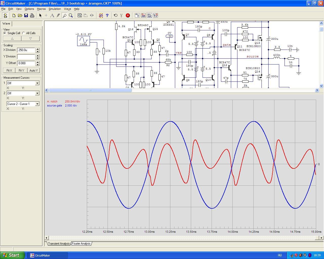

(#) Karesz 50 válasza Karesz 50 hozzászólására (») Sze, 19:29 /
Most 100 kHz-re növelem a generátor frekvenciáját. Minden más változatlan.
