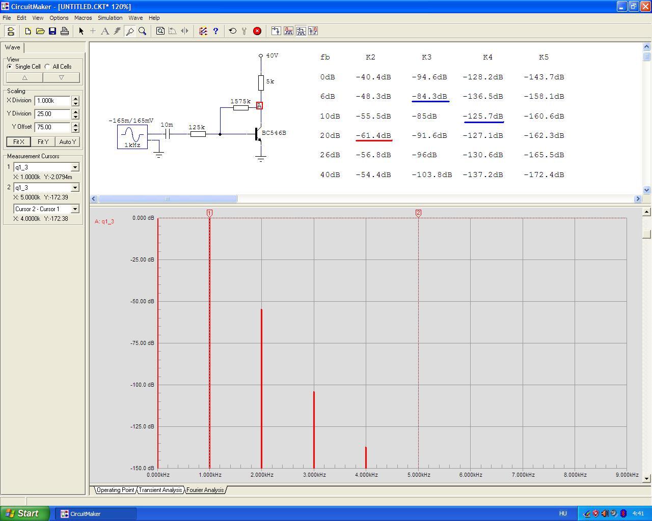

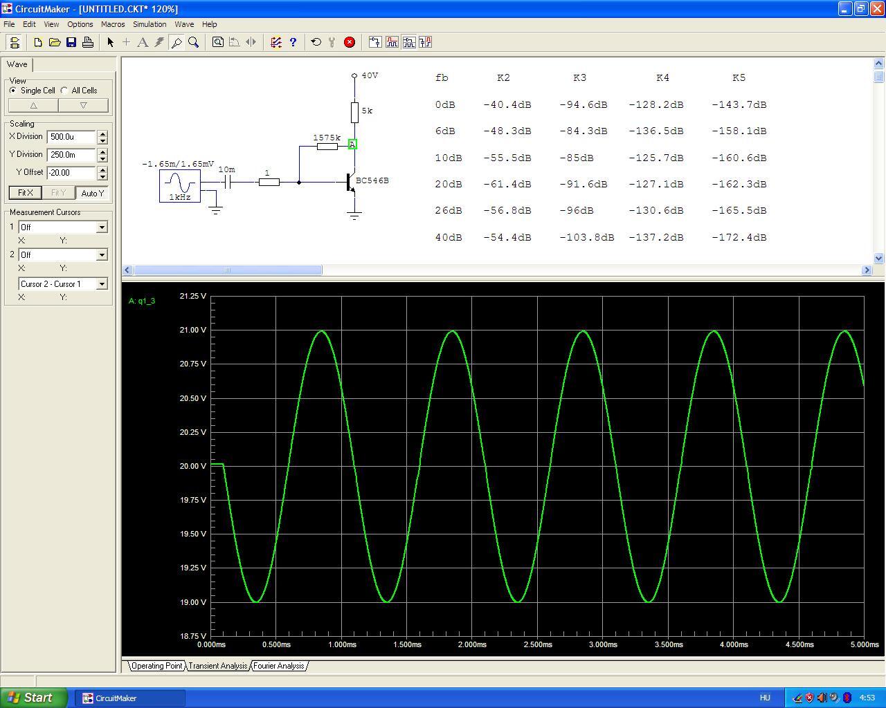

(#) Karesz 50 válasza Skori hozzászólására (») 5:22 /
Igen... lehet, hogy BJT-vel másképpen viselkedik a párhuzamos feszültség visszacsatolás mint FET-tel.
Nyilván a generátor impedancia is hatással van a THD-ra.
K2-nél van egy torzításminimum 20 dB-es vcs. tényezőnél, aztán nő a THD.
K3 hirtelen felszökik 10dB-lel, aztán csökken.
K4 is szökdécsel.
K5 monoton csökken.
Egyáltalán nem az jön ki, mint Nelson Pass-nak a fettel.
Lehet, hogy Matti Otala valami ilyesmivel játszadozhatott amikor arra a (téves?) következtetésre jutott a 26 dB-es visszacsatolási tényező a legjobb, oszt kész.
