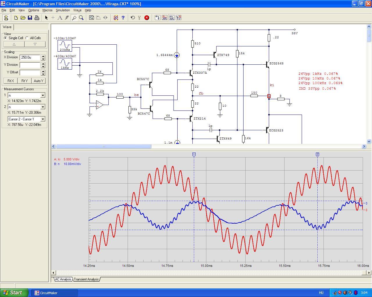

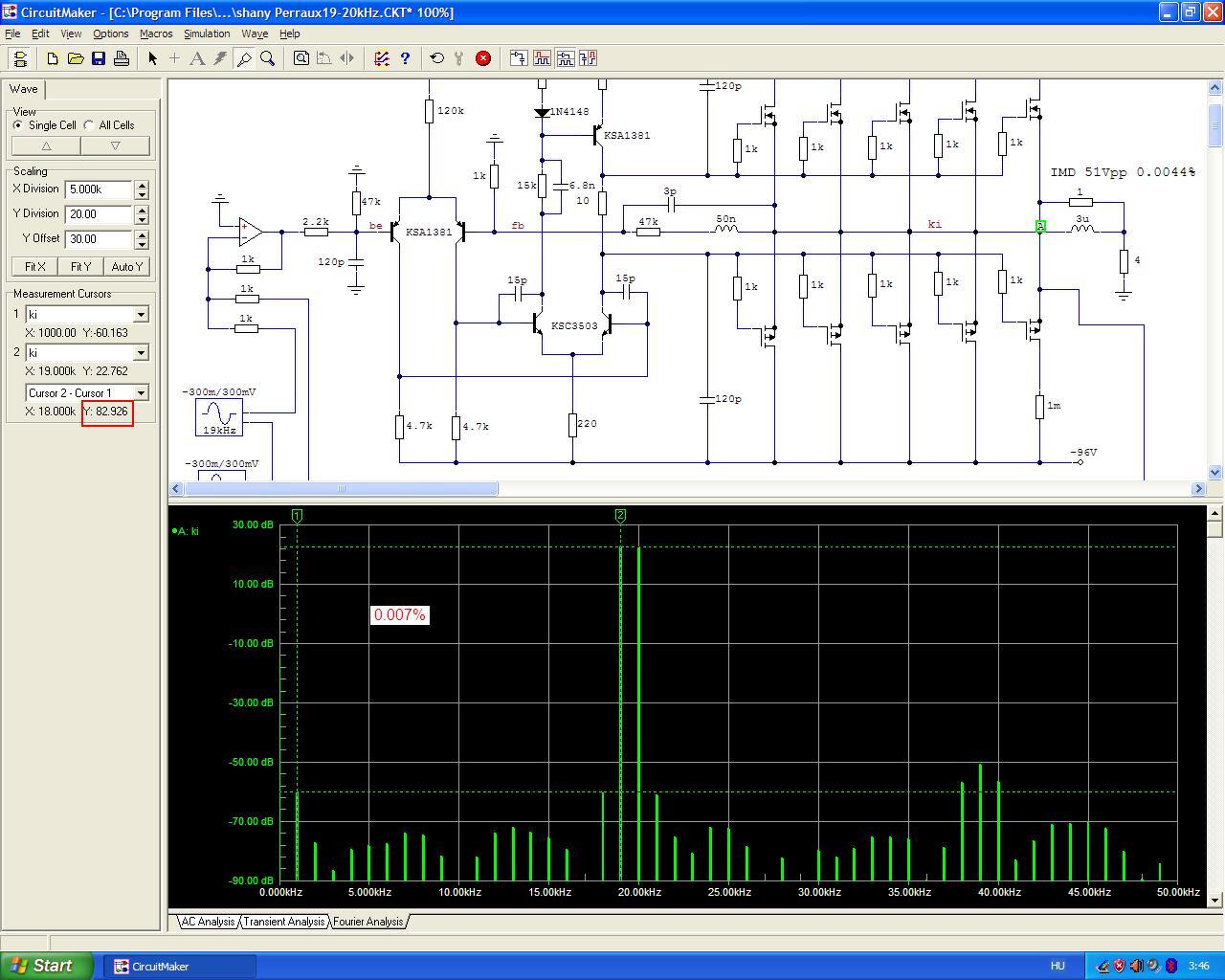

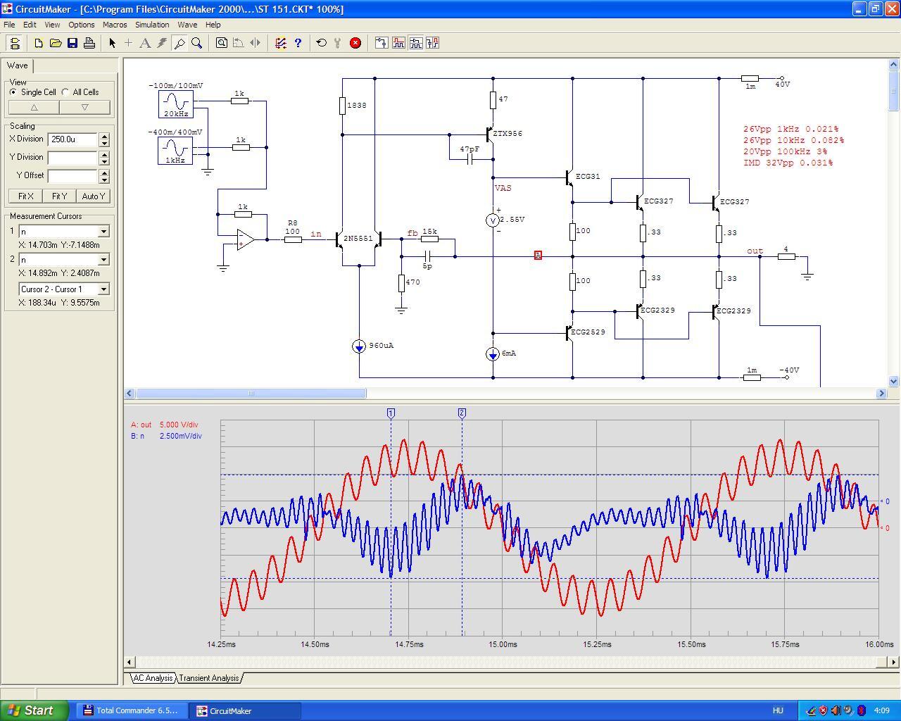

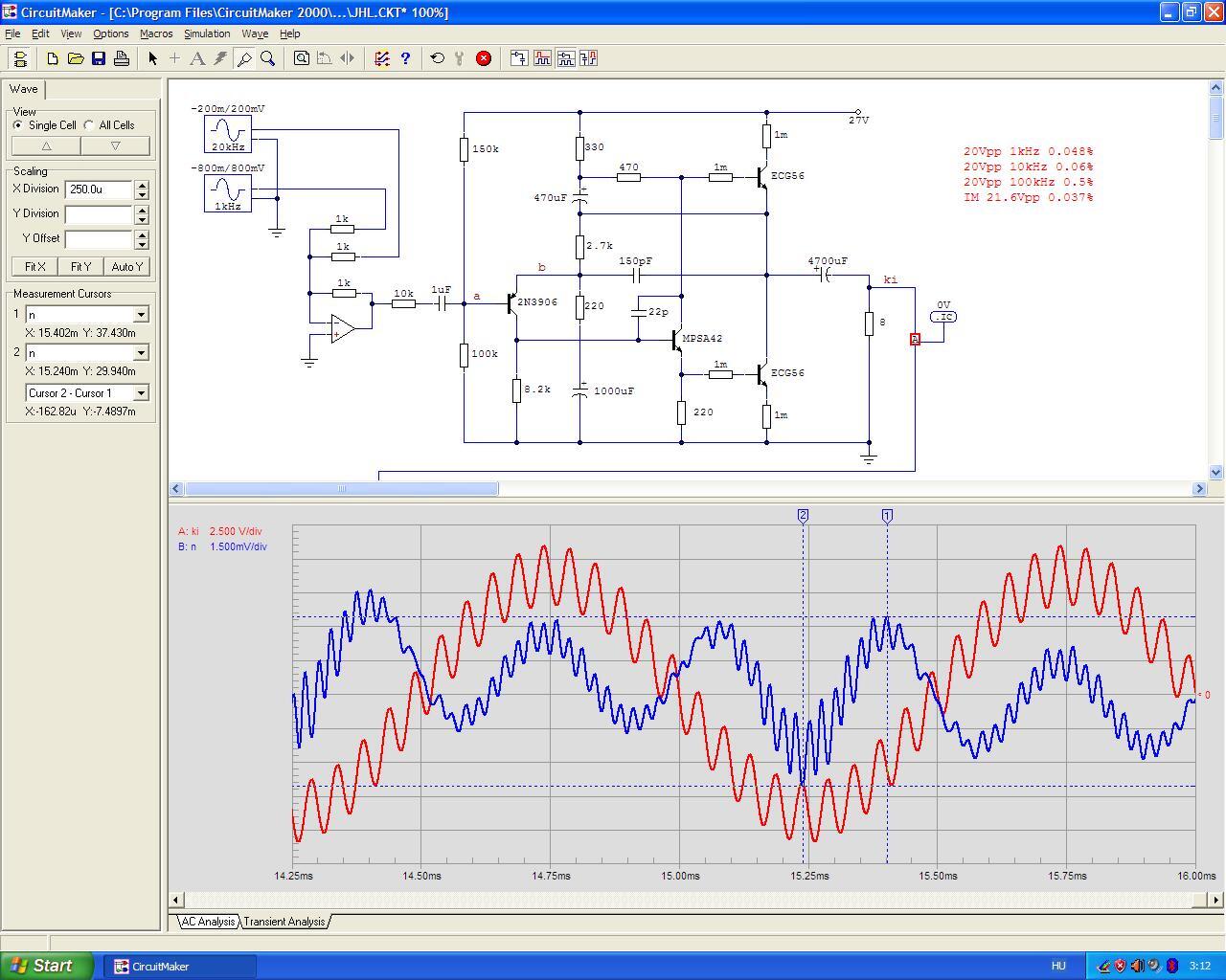

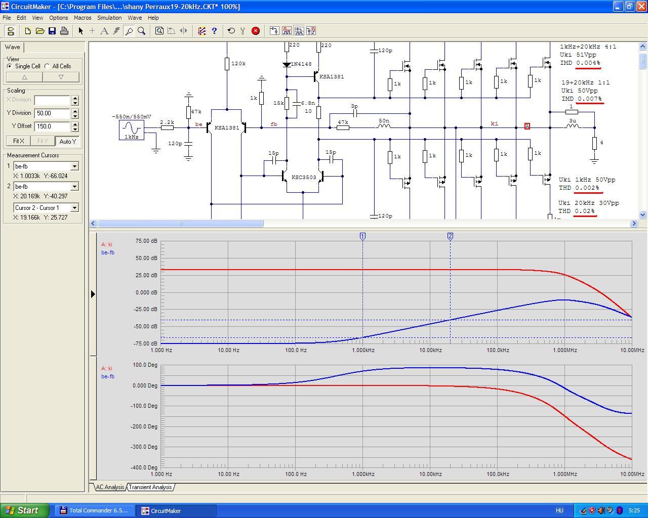

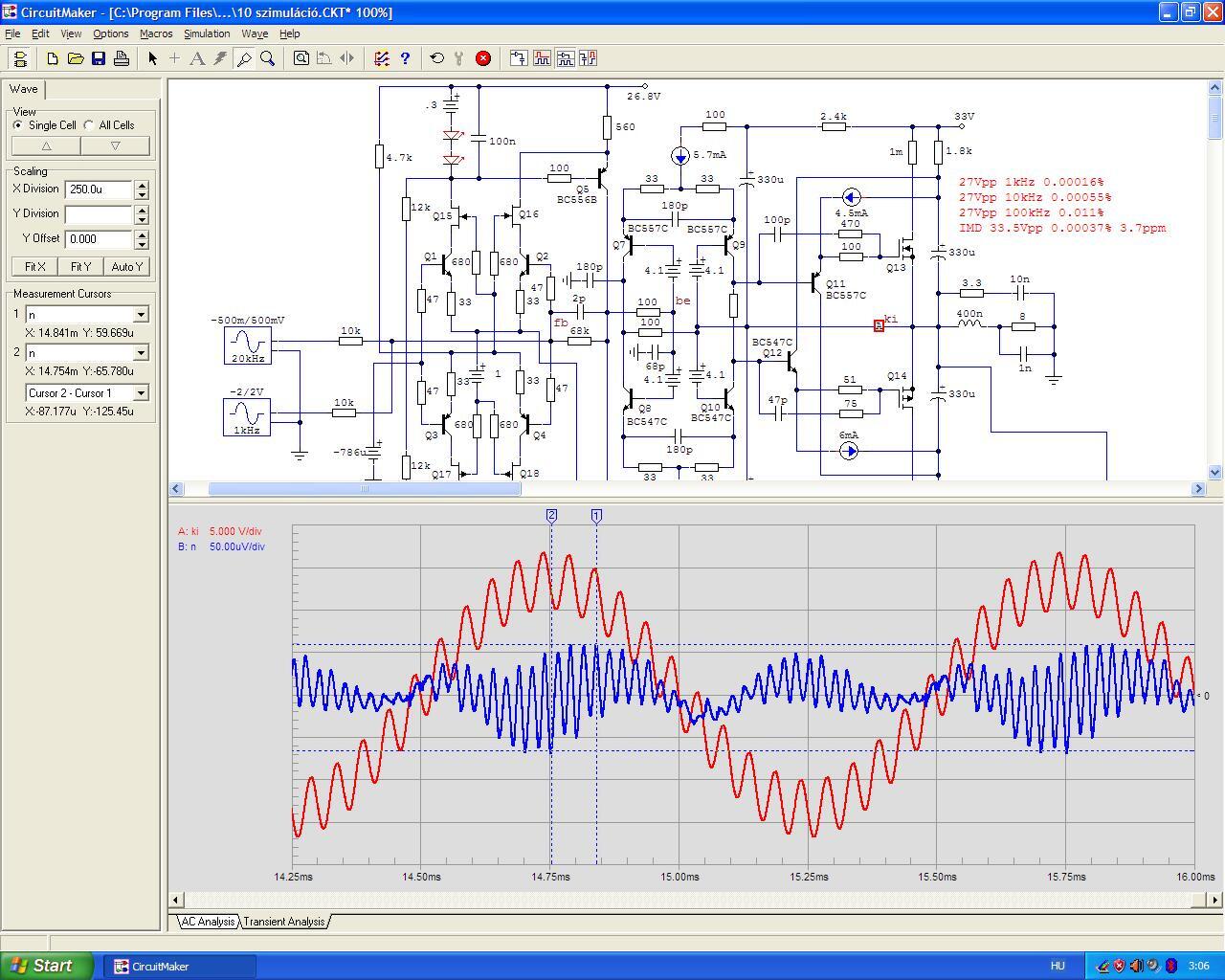

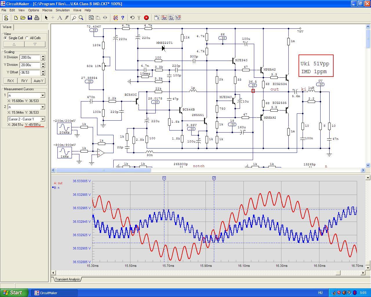

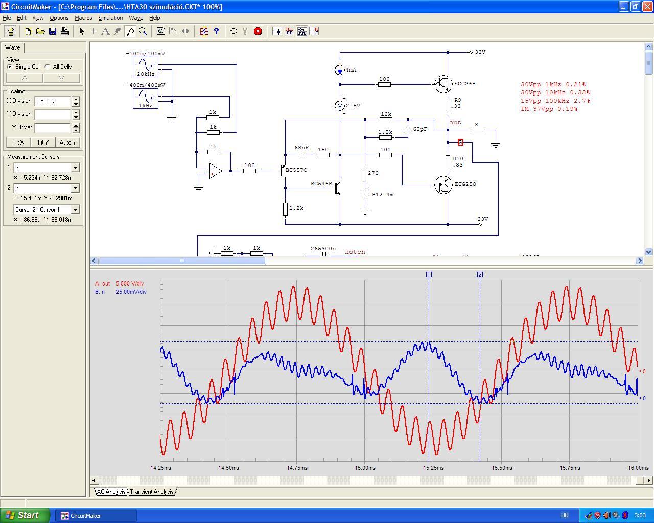

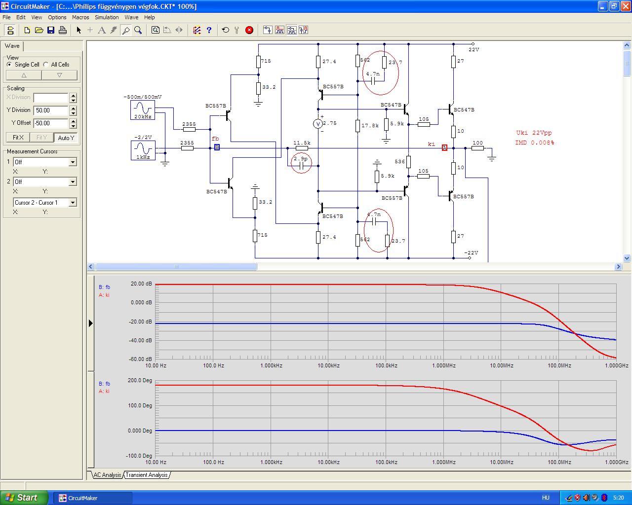

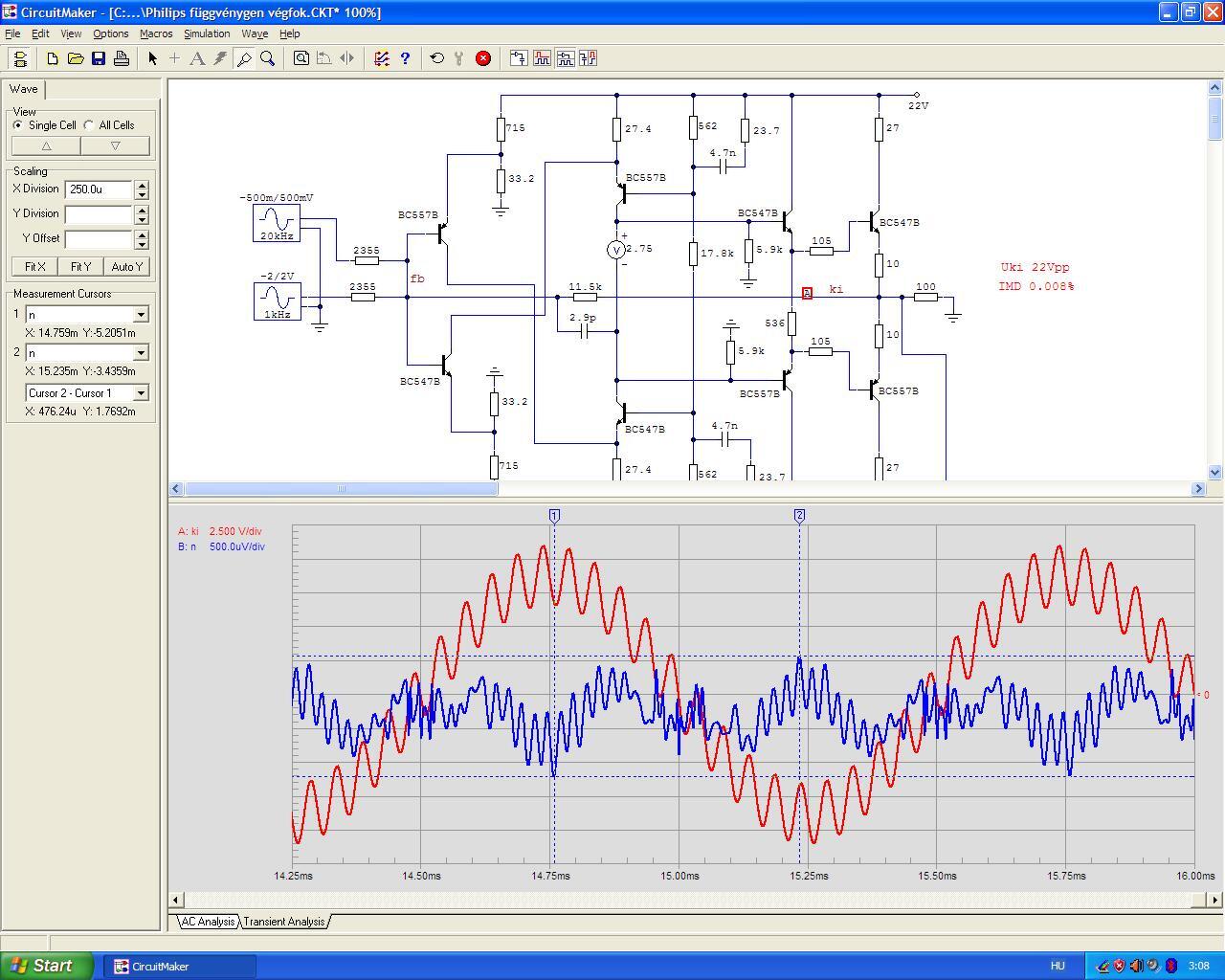

(#) Karesz 50 hozzászólása Szept 18, 2026 / 4
HTA30, JLH, Hiraga... stb
Találomra leszimuláltam néhány végfok intermodulációs torzítását. Elgondolkodtató, de erősen elméleti kérdés, hogy vajon van-e valamilyen összefüggés az IMD és a hangminőség között.
LKA végfoka magasan veri a mezőnyt, de a második legérdekesebb számomra a Philips 40 éves kapcsolása. A bemeneti összegzőponton - a felső határfrekvenciáig - nincs fázistolás... ilyennel máshol még nem találkoztam.
(#) Karesz 50 válasza Karesz 50 hozzászólására (») Szept 18, 2026 / 3
Kimaradt a sorból az alapkapcsolások alapkapcsolása... és persze a végtelenségig lehetne folytatni ezt a sort különböző módokon, beállításokkal és erősítőkkel.
(#) compozit válasza Karesz 50 hozzászólására (») Szept 18, 2026 /
Hogyan számoltad ki az IMD-t? Milyen képlettel?

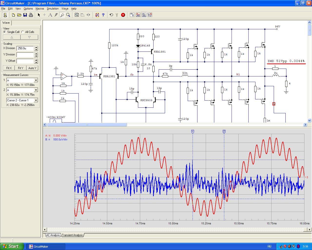

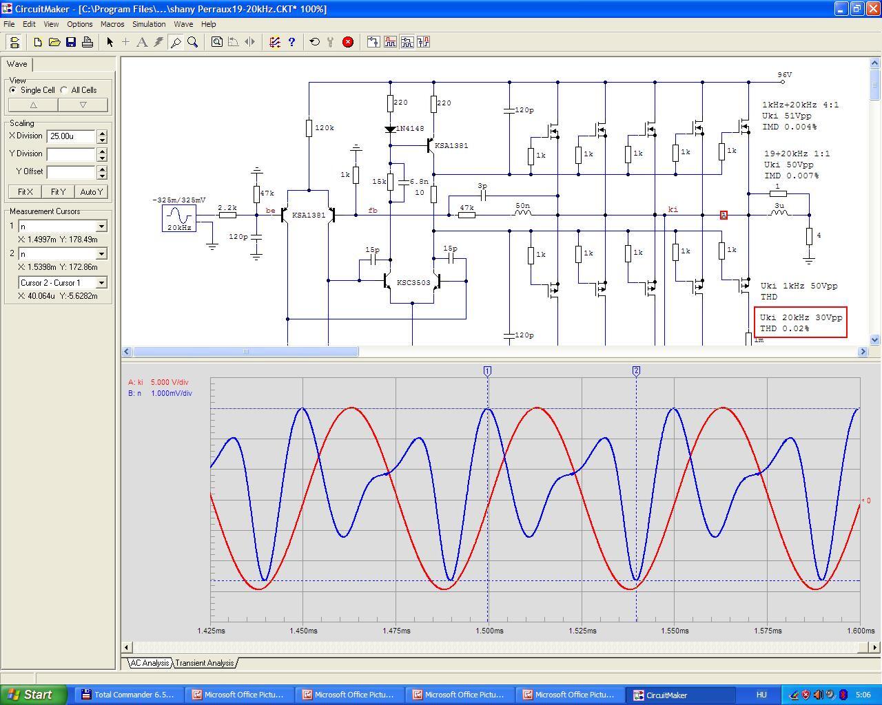

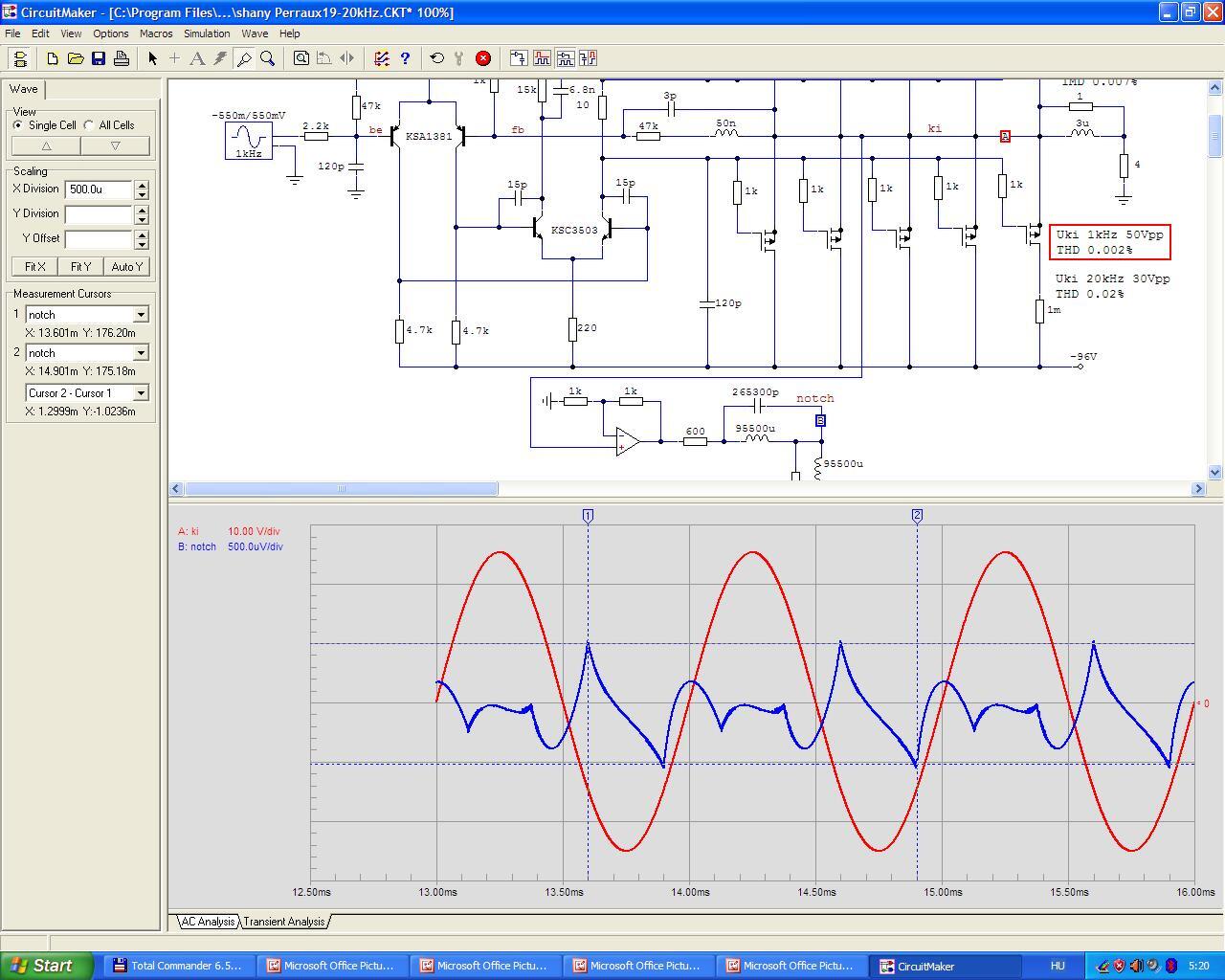

(#) Karesz 50 válasza Skori hozzászólására (») Szept 19, 2026 / 1
Ezek a dolgok egyszerűek is és bonyolultak is. Nem lehet megmondani 2-3-5 számadatból, hogy vajon a 175 cm/55 kilós vagy 160 cm/60 kg-os nő a szebb. És nem biztos, hogy ami nekem tetszik, másnak is az tetszik. De az tény, hogy vannak csúnya és szép nők. A nagyon csúnyák nagyon kevés férfinak tetszenek, a nagyon szépek mindenkinek.
Három számadattal a legfőbb jellemzőit -alapesetben- meg tudjuk adni bármilyen erősítőnek. Mérünk (szimulálunk) egy torzítást nyílthurokban, mérünk egy visszacsatolási tényezőt és megmérjük a domináns pólus frekvenciáját. Ebből általában az összes többi torzítás előre megjósolható.
De a hangminőség nem. Az a kapcsoláson múlik. Meg az alkatrészeken. Meg a kompenzáló hálózaton. Meg a felépítésen. Meg a tápegységen. Meg még sok mindenen.
Itt van pl. a Perraux Bode diagramja. Oda írtam a kimenet mellé a szimulált torzításokat.
Lényegében ugyanaz jön ki mint minden más erősítőnél (végfoknál). Azért ezzel a végfokkal kezdem, mert ezt shany tesztelte az audiodiyers-en. Bárki elolvashatja. Néhány szóban próbálom összefoglalni a véleményét, amit teljesen pártatlannak és elfogulatlannak tartok.
Jó a felbontása, de nem annyira mint a Topping B100-nak. Nagy hangerőnél kicsit (valamennyire?) összemossa a hangképet, de egyénként lágyan, kellemesen szól. Elsőre a kiemelése volt a középmagas tartományban, majd némi módosítás után túl sok lett a magas tartomány.
Lehet látni vajon ezeket a füllel érzékelt jellemzőket a szimulációkból ? (Amik a CM korlátai miatt csak hozzávetőlegesnek tekinthetők).
A 19+20 kHz-es Notch szűrős mérést nem lehet elvégezni, mert ilyen közeli frekvenciákat nem tud kivágni a szűrő. Ezért a Fourier-sort szimuláltam le, amik csak számok, nekem nem mondanak semmit (másnak lehet, hogy igen). Én látni szeretem mi jön ki a kimeneten.
De szerintem az IMD-ről ki lehet jelenteni, hogy bármilyen intermodulációs termék százalékosan valahová az 1 és 20 kHz-es THD közé esik. Nem láttam még ettől eltérő esetet.
A Perraux a FET meghajtó hiánya miatt éktelenül torzít már 20 kHz-en is, ez a torzítás már az 1 kHz-es szimuláción is előjön emiatt nem mentem 30 Vpp kimeneti szint fölé. Az 1 kHz + 20 kHz IMD mutatja, hogy roppant dús felharmonikusukat termel.

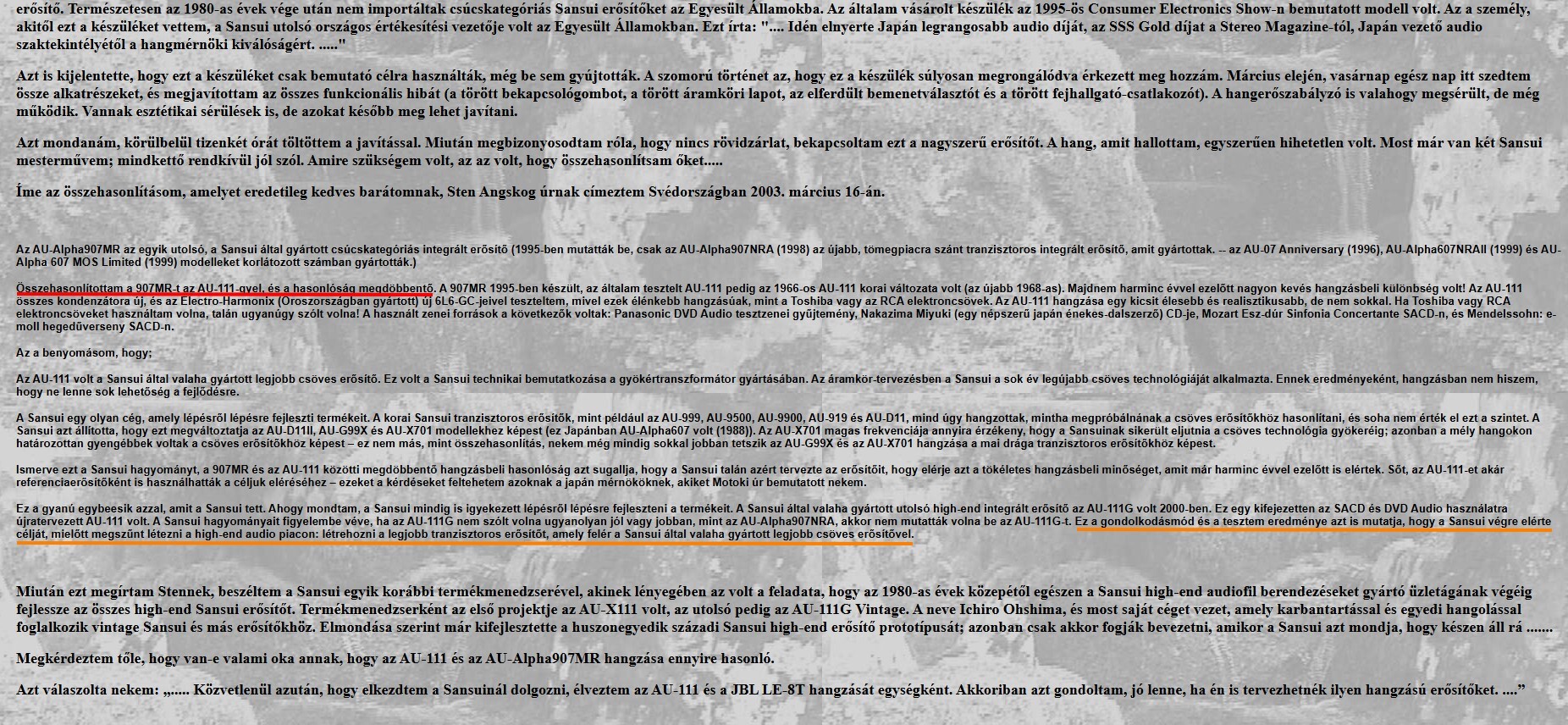

Megint elég csak kettőig számolni. Ha az élő zenében volt még lélek, a "jó" erősítő kimenetén meg már nincs, akkor a kettő között történt valami.
Mutatok cifrábbat ha érdekel, a képen aláhúztam a lényeget, akit érdekel az egész annak itt a link. A Sansui 66-ban gyártott legendás csövesét hasonlítják össze a Sansui 95-ös gyártású gyakorlatilag legjobbnak tartott, legkisebb torzítású félvezetősével, és meglepően egyformán szólnak.
Úgy döntöttem, nem akarok meghalni úgy, hogy nem hallgatok meg egy hasonlót, ezért vettem egy 607MR-t az ebay-en (ez 100V-os japán belpiacos ketyere), elvileg kedden kapom meg. Kíváncsi leszek rá, milyen hangja lesz az 519-es után építésemhez képest. Olvasni sokat olvastam róla, hangban állítólag igazi high-end, veri a jóval drágább Accuphase cuccokat is, majd meglátjuk.
Bizonyítékom nincs rá, de állítólag a 70-es, 80-as, 90-es években a nagy japán gyártók (Sansui, Accuphase. Luxman) voltak a nagy high-end legendák, és a rajzaik egy része is kísértetiesen hasonlított egymásra. Ahogy a Hashimoto és a Sansui trafói is.
