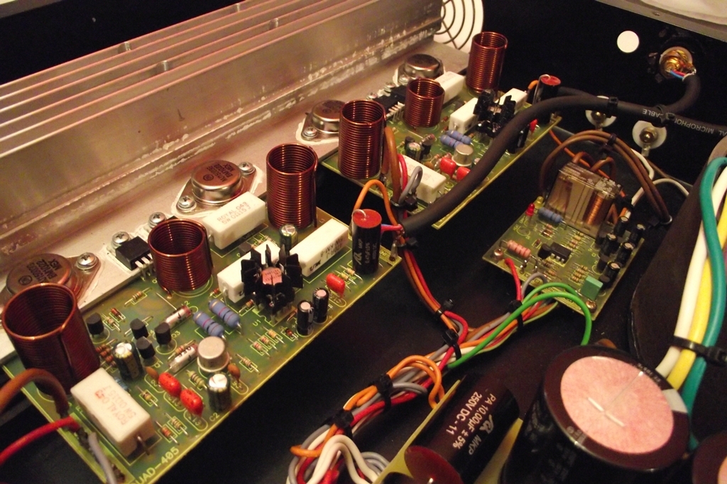

(#) Aldure válasza pcmaster90 hozzászólására (») Máj 29, 2013 /
Üdv! Mivel én a 30W-os változatot építettem meg ezér avval akcsolatban tudok írni tapasztalatokat. A képen bekarikáztam azokat az ellenálásokat amivel a nyugalmi áramot be tudod állítani mivel én BC639 és BC640 tranzisztorokat használtam ezért a 180 és a 240ohm kevés volt ezeket 442 ohm-ra cseréltem. A 2 db 1K ellenálást pedig többmenetű rétegtrimmert használtam 10KA majd ezekkel tudod a nyugalmi áramot beállítani úgy hogy +/- ágban méred az áramot és a kimeneten meg a feszültséget mV ban. ennek ugya 0V nak kell lenni az a 500ohm-os poti a kimeneti 0V fesz finomszabályozására szolgál azt minden esetben középállásban kell hagyni és ha feltétlen szükséges akkor kell tekergetni finoman.A nyugalmi áramról annyit hogy nekem az 1.6Amper a megfelelő próbálkoztam kevesebbel is de azt vettem észre hogy nagy dinamikájú mély hangoknál hallható torzítás jön létre bizonyos hangerőnél ezen a hangerőn 1.6Amper nyugalmi áramnál már nem volt érzékelhető ez a jelenség. A hűtésről annyit hogy elég nagy borda szügségeltetik hozzá mivel én +/- 33 Voltal hajtom 1.6Amperen ezért az eldisszipált teljesítményem 105.5 Watt ez azért elég tetemes és ugye 2x kell venni mivel sztereóban halgatom.A két meghajtó tranzisztort is érdemes közös bordára tenni hogy a kettő hőfoka ne térjen el nagyon mert ezáltal a kimeneti 0 fesz elmászkálhat de vannak olyanok is akik a végtranyókkal közös bordára teszik őket és így bisztos hogy nem lesz hőfokbeli eltérésből származó kimeneti offset eltolodás(ezeket az infókat Az A-osztályú erősítők topikban kedves reloop úrral már kiveséztük sok segítséget kaptam tőle ez ügyben. köszönet neki

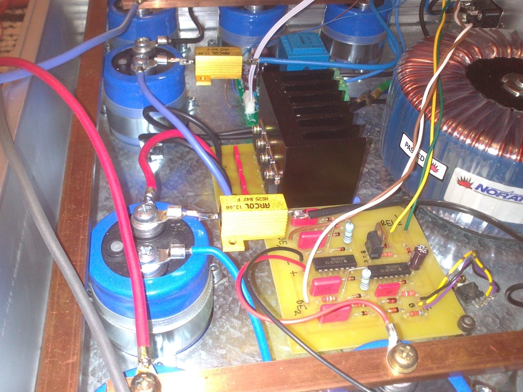

(#) Aldure hozzászólása Jún 24, 2013 /
Elkészültem A Hiraga 30 Wattos változatával az előlap még nem végleges.Majd polírozva lesz és szitázva a feliratok.Rakok fel pár képet. Bővebben: Link Bővebben: Link Bővebben: Link Bővebben: LinkBővebben: Link Bővebben: Link Bővebben: Link Bővebben: Link Bővebben: Link Bővebben: Link Bővebben: Link

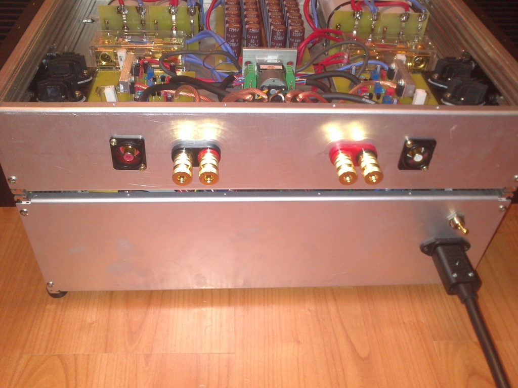

(#) Izeg. válasza Aldure hozzászólására (») Jún 28, 2013 /
Egy apróbb észrevétel, ez persze nem hiba csak észrevétel:
Az előlap úgy néz ki, hogy 19"-os Rack szabvány szerint készült, a hűtőbordák meg ugye kilógnak. Ha be akarnád rakni egy rackbe akkor két probléma lesz:a hűtőbordák miatt nem tudod betolni, ha valahogy sikerül is beügyeskedni, akokr meg a hőtűbordák által leadott hő nem nagyon lesz hova távozzon, mert a rack nem arról híres, hogy oldalt olyan jó lenne a hőáramlás(többek között se hely, se lehetőség, ezért is csinálják a pa erősítőket úgy hogy legtöbbjének hátulról előre fele irányú a légáramlás, mivel a meleg levegőt ki tudja előre fújni, ahol semmi nem akadályozza.)
Na ettől persze szép, és igényes, nekem nagyon tetszik a TO3-on az az érdekesebb hűtőzászló vagy nem is tudom minek nevezzem
Egyébként kérlek majd írd már le ide, hogy szeretnéd-e rackbe rakni, ha meg nem akkor miért olyan szabvány szerinti a felépítmény?
(#) Aldure válasza Izeg. hozzászólására (») Jún 28, 2013 /
Hát a válasz egyszerű Ilyen dobozt tudtam szerezni. Nem rackbe akarom tenni sima állványon van. Amúgy igen nekem is tetszik az a hűtőzászló pont szerencsém volt mert tudtam ilyet bontani 4db-ot először csak 2 volt de szerencsére még hozzá jutottam 2 höz így rá tettem ezzel is növelve a hőleadást. Régebben építettem 1 Quad 405 végfokot az viszon rackbe építhetőként szereltem hátulról előre távozott a hő.Bár nem ebbe a topikba tartozik teszek fel pár képet róla remélem nem haragszanak meg érte.
(#) Aldure válasza Aldure hozzászólására (») Jún 28, 2013 /
Egy KISO végfok doboza volt a Trafó 500VA és a tranzisztorok MJ15003G és MJE15031G műveleti erősítő LME49710HA
