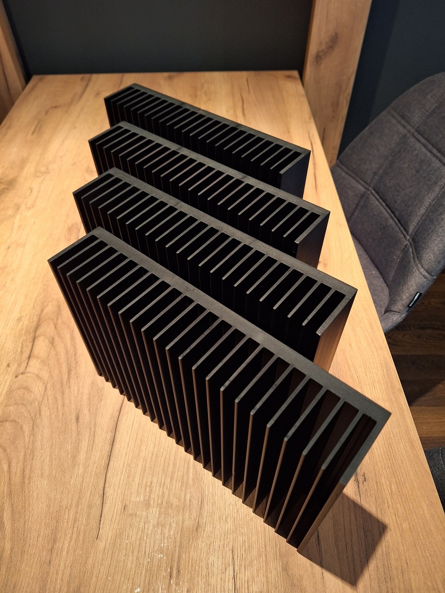

(#) yagi válasza pisti89 hozzászólására (») Dec 29, 2023 / 3
Szia,
vannak előrelépések, bár az idő nagy része a doboz faragásával megy (csatolok néhány képet, hogy hogyan is áll ezen része a projektnek).
Most már több órát hallgattam az erősítőt, és úgy tűnik a "bejáródás" is használ neki, vagy az én fülem kezd hozzászokni, de egyre jobb lesz, valamint apróbb módosításokat végeztem rajta. Például a meghajtó tranyók bázis-kollektora közé betettem egy-egy 68pF-es kondit )van olyan kapcsolás aminél ez benne is van), ez picit lágyított a középtartományon, nekem így jobban is tetszik. Valamint most fogok kipróbálni néhány más félvezetőt (kisjelűnek a BC547/557 páros helyett 2SA992/2SC1845, meghajtó BD139/140 helyett 2SA1381/2SC3503). Ezektől is várok még némi javulást, de egyébként tetszik ahogy szól, sokat dobna az egészen ha lenne valami igazán jó hangfalam . . . ez még vissza van.

A doboz kerete azt a benyomást keltette bennem, hogy 2db mono készül, hogy fog ekkora dobozba minden beleférni?
Milyen technikával csináltad a hátlap feliratozását?
Tetőlemez ha jól látom dombornyomott, ezt házilag csináltad, nagyon profi hatást kelt

(#) yagi válasza pisti89 hozzászólására (») Dec 30, 2023 /
Mind a kettő 2x20W-os lesz és a tervem az, hogy aktív váltót fogok használni előtte, így hajtok meg egy két utas hangfalat, ezért lett így. Viszont meg akartam hagyni annak a lehetőségét, hogy monoblokként bármilyen más hangfalat is rá lehessen kötni (passzíváltó, több utas, akármi . . .)
Nem a teljesítmény miatt hidalom, bizonyára elég lenne a 20W, de ha esetleg így használom akkor mégiscsak több tartalék van benne, és olvastam már olyat is, hogy egy hidalt erősítőnek jobb is lehet a hangja . . . hát ez majd kiderül. Meghallgattam már hidalva is, de egyelőre nem tudok nyilatkozni hogy valóban jobb úgy, ahhoz még többet kell fülelni.
Bele fog férni 24x30x20cm, erre kívülről jönnek rá a hűtőbordák.
A hátlap feliratozása lézergravírozással történt.
Nem tudom dombornyomással mire gondolsz, a teteje az úgy készült, hogy kivágtam a lemezből egy részt, ahova behegesztettem a lyukacsos perforált lemezt.
Amin a "Hiraga" felirat található, az pedig az előlap. Az úgy készült, hogy kinyomtattam 3D-be a feliratot, az MDF-be belemartam a helyét, majd ragasztás, gittelés, csiszolás, festés . . . ez lett végeredmény.
A fa betétbe a felirat szintén lézer gravírozott.
A hűtőbordák és a hátlap az fekete eloxáláson esett át.
A váz pedig porfestve lett.
Ha lesz valami fejlemény akkor rakok fel további képeket, szerintem a belseje is ütős lesz

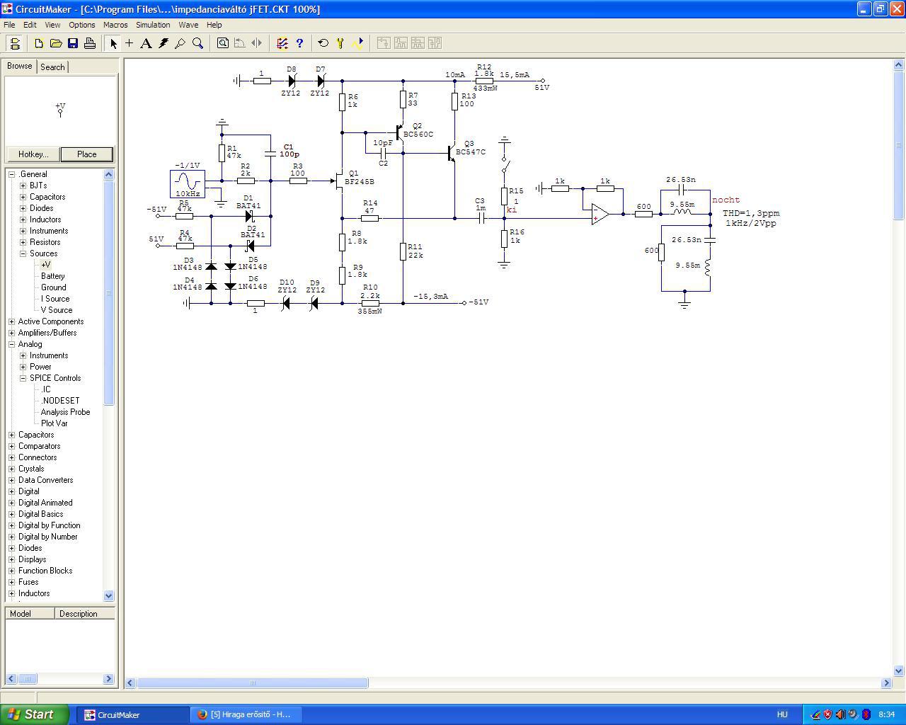

Nálam ilyen lesz (van) a híd, árammentes GND-vel és lebegőtápos teljesítmény fokozattal.
A hozzászólás módosítva: Dec 30, 2023
(#) compozit válasza Karesz 50 hozzászólására (») Dec 30, 2023 /
És a FET-ek hogy kapnak meghajtást? Mert azt látom, hogy a gate-kre rámegy a drót, de hol záródik a gate árama?
(#) Karesz 50 válasza compozit hozzászólására (») Dec 31, 2023 /
A generátorról kapnak meghajtást (egyértelműnek gondoltam).
(#) compozit válasza Karesz 50 hozzászólására (») Dec 31, 2023 /
Nem értem, de mindegy. Én a híd FET-ekre gondoltam.
A hozzászólás módosítva: Dec 31, 2023
(#) Karesz 50 válasza compozit hozzászólására (») Dec 31, 2023 / 1
Azok meg így, de ezt majd a topikjában kiragozzuk (HEC).
(#) pisti89 válasza yagi hozzászólására (») Dec 31, 2023 /
Áhh már értem, tehát nem dombornyomott és az nem a doboz teteje, a képekről nehéz megmondani.
