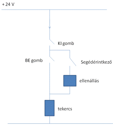

(#) kadam válasza (Felhasználó 5823) hozzászólására (») Jan 2, 2010 /
Készítettem egy kis rajzocskát. Szerintem ha magam kínlódom ki a megoldást akkot örökre megjegyzem. Ezért próbálkoztam, a mellékelt kép mutatja mire jutottam. Ez egy öntartó üzem, a pdf-ből néztem ki, a KI gomb értelemszerűen zárt, csak elhibáztam a rajzot. Azt hiszem így működik: Megnyomom a Be gombot, a kapcsoló teljes áramot kap, behúzza a fő és a segédérintkezőket, én ekkor már elengedhetem a BE gombot, mert az áram a segédérintkezőn folyik, amivel sorba kötve ott az ellenállás. Ha le akarom lőni a cuccot akkor pedig benyomom a KI gombot és kész.
Remélem nem írtam össze túlnagy marhaságokat. Erősítsetek meg ebben a kapcsolásban, vagy ha nem jó akkor sürgősen állítsatok le
(#) aflmor válasza kadam hozzászólására (») Jan 2, 2010 /
Igen, ezt hívják öntartásnak. És igen, a KI gomb, NC legyen! (Normal Close, tehát alapesetben zárt!)
(#) (Felhasználó 5823) válasza kadam hozzászólására (») Jan 2, 2010 /
Kár, hogy nem jó az ellenállásnak egy nyitó érinkező páron kell lennie, hogy amikor az meghúz az ellenálláson folyon az áram! Bocsi, de műhelypakolás, majd később lerajzolom!
Ja és használj érthető rajzjeleket a ki gomb és a be gomb rajzjele nem azonos! A segédérinkezőt jelőlni szoktuk, hogy mihez tartozik!

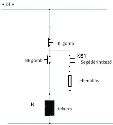

(#) VIM válasza kadam hozzászólására (») Jan 2, 2010 /
Ihanzi, bizonyára erre gondolt, mikor a rajzjelekről és azok hovatartozásáról beszélt. A 19.old. 8.2 pontban egy takarékkapcsolás van, de szerintem így jó lesz.
Üdv.:VIM B.U.É.K!
(#) (Felhasználó 5823) válasza VIM hozzászólására (») Jan 2, 2010 /
Ez már öntartásnak jó és vannak rajta értelmezhető rajzjelek! Mit írtam az a lényeg, hogy induláskor direktbe kell kapja az áramot, mert az ellenálláson keresztül nem tud meghúzni! Mivel a tartáshoz sokkal kisebb áram is elegendő meghúzott állapotban azon keresztül folyik az áram!

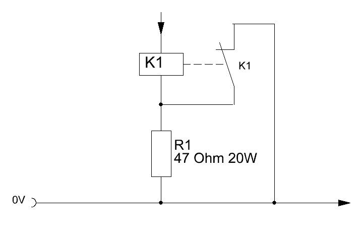

(#) (Felhasználó 5823) válasza VIM hozzászólására (») Jan 2, 2010 / 1
Igen, ebben az esetben jó, de nem így oldják meg, hanem nevezzük a behuzó alsó kivezetését A2-nek a felsőt A1-nek. Az A2-ör felvezetik egy darab vezetékkel egy nyitó segédérinkező párra, amivel párhuzamosan van az ellenállás így bekötve bármilyen kapcsolásba használható nemcsak pl öntartás!
Na valami ilyesmi, aztán felülről, hogy öntartás vagy csillag delta vagy akarmi van.

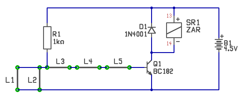

(#) Buhalla hozzászólása Jún 16, 2010 /
Zsebtelepről szeretnék egy zárat üzemeltetni. Van 5-6 vezeték, ha a 2 megfelelő kettőt vágom el, akkor a zár nyit.
Ha bármelyiket elvágom a maradék 4 közül, akkor már nem nyit. Hiába vágom már el a másik két jó vezetéket.
Megoldható szerintetek mágneskapcsolóval?
Egy csapatépítő tréninghez kellene nekem, ami a hétvégén lenne!
Ezért nagyon szorít az idő...
A zár egy dobozt nyitna ki.
Légyszi segítsetek!
Előre is köszi, Buhi
(#) proli007 válasza Buhalla hozzászólására (») Jún 16, 2010 /
Remélem valami ilyesmire gondoltál.
Ha L1 és L2-őt elvágod, nyit a zár, de ha L3..L5 közül valamelyiket elvágtad, akkor már nem fog kinyitni.. (persze lehetne ezt még ragozni kapukkal, időzítővel, meg akármivel..)
A tranyót, meg a bázis ellenállást ki kell próbálni, hogy a tranyó elbírja a zár áramát, és a bázisáram is ehhez képest megfelelő legyen. Ha megadtad volna a zár paramétereit, akkor ki lehetett volna számolni. Esetleg egy kapcsoló a teleppel sorban nem árthat, mert zárt állapotban 4,5mA az áramfelvétel, de nyitva a zár már állandó áramot kap..
üdv! proli007

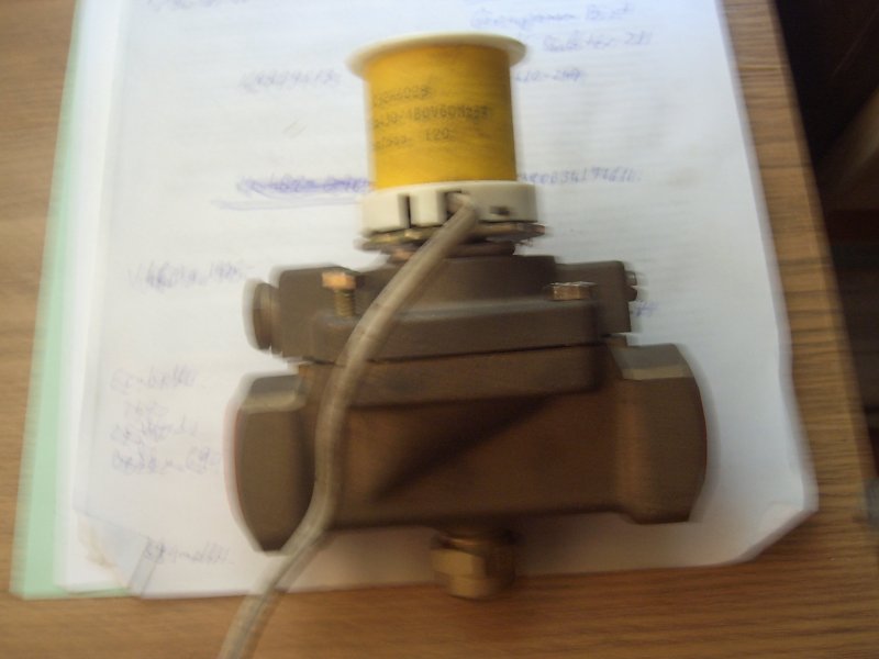

(#) vica hozzászólása Júl 13, 2010 /
Sziasztok Van egy mágnesszelepem 380V-os hidrofór tartály útán akarom bekötni de csak két vezeték jön ki a tekercsből azt mondják az okosok hogy mind a kettöt fázisra kell kötni ha igy van akkor ha megszakitom az egyiket elejti a tekercs a szelepet mert 230 as idökapcsoloval szeretnem megoldani képet küldöm hátha mond valamit előre is kösz ja tipus Danfoss 120
probaltam az olyan mint ha 220at kötnek a tekercs arajta lévö iras szerint 380V-50HZ 430/ 480V 60HZ 8w
(#) vica válasza (Felhasználó 15355) hozzászólására (») Júl 13, 2010 /
Kösz megnézem de ÉN úgy képzeltem hogy hogy a tkercs fáz-ként ellenkezöleg van tekerve ha megszakitom az egyiket elenged a másik is mert kioltják egymast mnitha lekapcsolom a lámpát a rajz hasznos lesz jelenkezem ha jutottam valamire
(#) proli007 válasza vica hozzászólására (») Júl 13, 2010 / 1
Hűha! Ez nem egy varázsdoboz, ez csak egy tekercs két véggel. Gyártanak 230V-ra és 400V-ra.
A villamos hálózaton egy fázis és egy nulla között, 230V (régen 220V) van, de bármely két fázis között 400V (régen 380V). Így ha egy tekercset két fázis közé kötöd, akkor a tekercs 400V-ot kap és nyit a szelep. Ha bármely lábát (fázist) megszakítod, (tekintve hogy akkor nem folyik áram) elejt a tekercs, tehát zár a szelep.
Az időrelé egyetlen kapcsolójával is lehet bontani valamelyik fázist, csak így kikapcsolt állapotban "ott lóg a fázis feszültség a tekercs lábain. Ezért szabályosabb megoldás Szimpi rajza, ahol mind két fázis bontva van. (230V-nál ez azért nem gond, mert a tekercs egyik fele a nullát kapja, és mi csak a fázist kapcsoljuk. Így kikapcsolt szelep esetén, csak a nulla potenciálja van a szelep két végén, ami gyakorlatilag nem rázhat.
