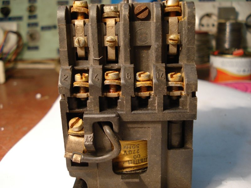

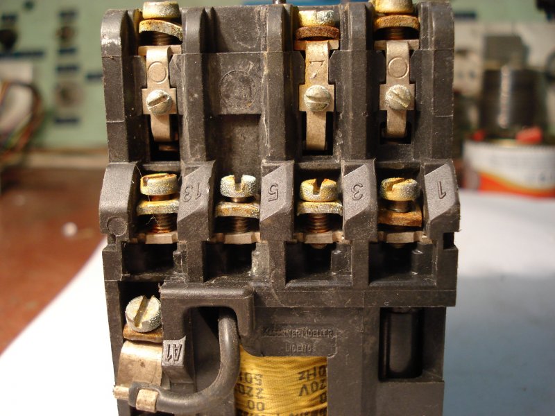

(#) Collector válasza (Felhasználó 13571) hozzászólására (») Ápr 1, 2011 /
Kösz a képet, holnap belenézek, van-e benne.
(#) Collector válasza (Felhasználó 13571) hozzászólására (») Ápr 2, 2011 /
Na, szétszedtem darabokra, mindent lemostam, lecsiszoltam, de ahogy elnéztem ezt valószínű sosem használták, csak rozsdásodott a polcon. A rövidzár gyűrű megvan, de annyira rozsdás volt a mag teteje, hogy nem lehetett látni. Csiszolás után már jóval kellemesebb a hangja, de még mindig félrezár néha, egyszer hangosabb, egyszer halkabb egy-egy zárás után.
Képek: Bővebben: Link
Hát a DIL4 után már csak DIL6 van. Én is csodálkoztam a deionlemezeken, mivel a jegyzetemben az van, hogy eleve nincs zárlati áramok megszakítására tervezve a mágneskapcsoló.
Az nem csavarhúzó, hanem mazochista fázisceruza.
Ja, és azt vettem észre, hogy a felső vasmag jobban melegszik. Nem tudom ez mennyire normális.
Mondjuk azt hozzá kell tegyem, hogy folyamatosan ki-be kapcsoltam, hogy kiegyenlítsék egymást a magok valamennyire. Na majd most egy 10 perces üzemet is beiktatok, mikor halkan működik.
10 perces mérés eredménye:
Szobahő 21fok
Felső mag 41fok
Alsó mag 38fok
Tekercs 31fok.

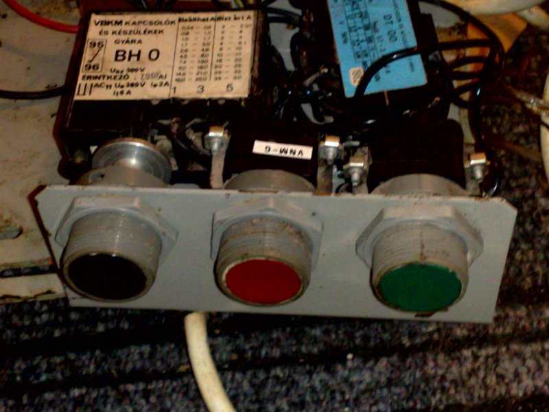

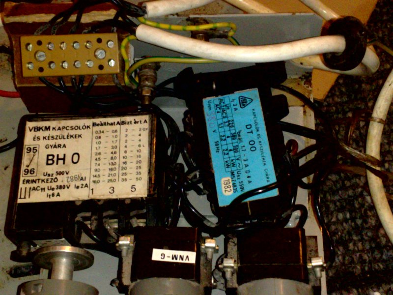

(#) Kurcy hozzászólása Júl 25, 2011 /
Sziasztok !
Van egy KD160 -as kukoricadarálóm !
Nos a képen látható páros kapcsoló gombja közül a zöld indító gomb benyomva nem akad be így darálás során folyamatosan tartani kell ! Nos azt hittem kicserélem és már is működőképes...
Amikor megláttam a képen látható monumentális kapcsoló monstrumot ! :eek2:
A darálóról tudni kell hogy 1,5 kw -os gépezet ! Nos adjatok valami tippet hogyan tudnám kicserélni a daráló gombjait vagy mi fene ez a nagy cucc benne ? ? ?
Van egy gomb rajta ott még valami amper állítási lehetőség is van és az a piros lekapcsoló gombnáll van !
Adjatok Ötletet ! Üdv: Kurcy
(#) vgyula válasza Kurcy hozzászólására (») Júl 25, 2011 /
Ezt a kapcsolót kiváltani korrekten egy mágneskapcsolóval, két nyomógombbal és egy hőkioldóval tudod.
Üdv.: Gyula
(#) (Felhasználó 1947) válasza Kurcy hozzászólására (») Júl 25, 2011 /
Ez nem csak nyomógomb, hanem egy bimetall-os motorvédő is,egy "kupacban".
Vagy azért ment tönkre, mert megnyúlt benne a bimetall(ez reteszeli benne a zöld gombot) vagy pedig a motor problémás, és nagyobb áramot vesz fel a kelleténél (menetzárlat).
A hibáról egy áramfelvétel méréssel meg tudsz győződni, illetve ha a motor kis üzemidő alatt is erősen melegszik, akkor ott a gond.
Ha megbizonyosodsz hogy a motorvédő/inditógomb a hibás, akkor egyszerűen cserélhető a modul, villamossági boltban beszerezhető.(Klockner-Möeller PKZM sorozat stb rengeteg gyártó forgalmaz ilyet.) 1 és 3 fázisra is gyártják.
Ezek használatával elkerülhető a mágneskapcsoló,+gombok+hőkioldó külön drótozgatása.
Én is ilyeneket használok, a komolyabbakon még a leoldási áramot is be lehet állitani.(lásd fotó)
